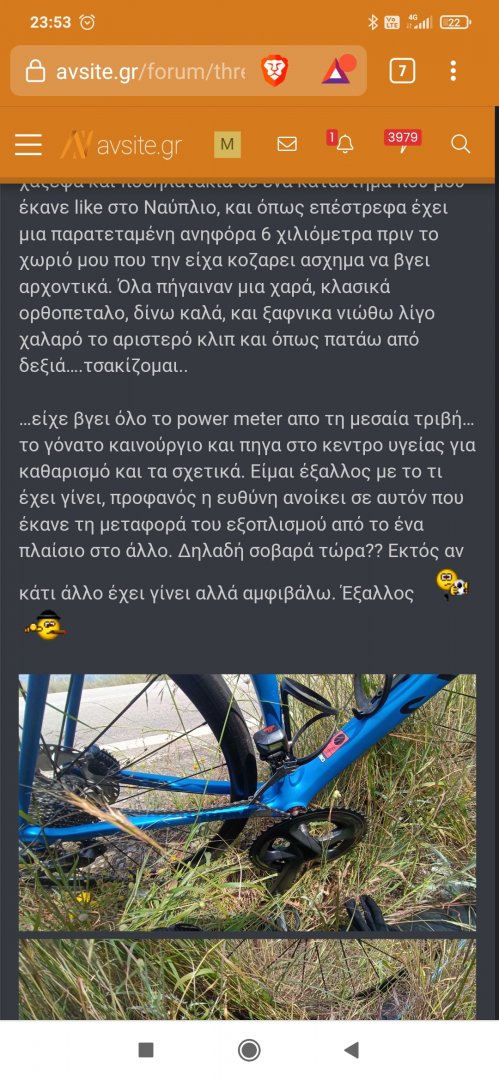

56.778
Λες να είναι από κοπάνημα? Δίκη μου υπόθεση ήταν από καμια αστοχία η καμια απότομη αλλαγή ενώ έδινα σε ανηφόρα.
Δεν λέω, είμαι σίγουρος, αυτά δεν μπορούν να γίνουν πάνω σε αλλαγή ταχύτητας.
Το φάλτσο που έχει το πλακάκι του λινκ είναι για το κατέβασμα και εκεί έχει στομώσει από χτύπημα ή πένσα.
Όταν δίνω στο πετάλι η αλυσίδα αν είναι οριακή ακουμπάει στο μπροστινό derailer σε κάποιες ταχύτητες στα άκρα.

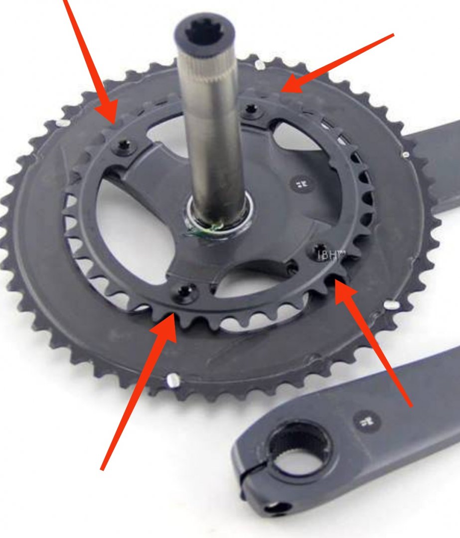

Αυτό σημαίνει πως έχεις τζόγο στη μεσαία τριβή, πήγαινε κάπου και τσέκαρε τη σύσφιξη, όλα θέλουν σύσφιξη σε βάθος χρόνου. Όλα!
Εκτός και αν συμβαίνει κάτι με το πλαίσιο...

πένσα εκεί όμως γιατί; δεν είναι σημείο που μπήκε το πειράκι , εκτός αν από το ατύχημα τσαλακώθηκε και πήγε να το φτιάξει (λέμε τώρα)
μην την αφήσεις ρε συ μάριε την αλυσίδα θα έχει και άλλο θέμα κάπου με όλα αυτά που σου συμβαίνουν.
τώρα η μεσαία τριβή πρεσαριστή δεν ήτανε ; αν θυμάμαι καλά δεν την είχε αλλάξει όταν άλλαξε το πλαίσιο. μπας και η συγκεκριμένη δεν είναι για 2 βάλε βγάλε;

Βιδωτή είναι, πρεσαρεις το ένα μέρος και το άλλο πάει βιδωτα και τραβάει και τη άλλη μεριά.
Ίσως να φοβήθηκε να σφίξει ο μάστορας επειδή τραβάει το πλαίσιο και να τη άφησε χαλαρή

Όχι γιατί ο βραχίονας αριστερά έφυγε και χτύπησε κάτω, και λογικά έπεσε και ο Μάριος από αριστερά

Θα μας εξηγήσεις και το σκεπτικό σου Μήτσου μαζί με τη φώτο
2.504
5.533
Ο Μάριος έπεσε από δεξιά όπως γράφει και ο ίδιος.... Τι να σου εξηγήσω βρε μάναμ? Εσύ παραπάνω έγραψες πως έπεσε αριστερά. Εκτός αν όπως γράφει πατάω από δεξιά και τσακιζομαι, κατάφερε να πέσει αριστερά....

Θα δω με την ησυχια μου σήμερα το πλαίσιο ξανά. Χθες που το είδα αλλά είχε περάσει η ώρα, μου φανηκε οτι δεν είχε θεμα. Τα φύλλα στο βραχίονα είναι εντάξει όπως και η μεσαία τριβή δεν έπαθε ζημιά από τη πτώση. Κάτι γραντζουνιες έχουν μείνει για ανάμνηση και να μην μας πιάνει το κακό το μάτι. :tongue:
Η πτώση έγινε από δεξιά, αλλά ήταν τυχαίο. Γιατί βγήκε το power meter ενώ πάταγα από δεξιά και σήκωνα το πόδι από αριστερά, γιναν όλα πολυ γρήγορα και ξαφνικα βρέθηκα κάτω με απορία. Γιοφύρι της Άρτας έγινε η ιστορία.
Αν λογικά είναι η μεσαία τριβή, πρέπει πάλι να βγάλω το μπράτσο του power meter, να βγάλω τον όλο βραχίονα, να προμηθευτώ τα εργαλεία και να το σφίξω με τα δικά μου χεράκια για να είμαι σίγουρος. Το σκέφτομαι Πανό και για την αλυσίδα. :download::idk:
Έπρεπε να τα είχα πάρει πακέτο. Στερνή μου γνώση :acute:
Υστ. Ίσως η αλυσίδα στο εξωτερικό μέρος να τρίφτηκε με την πτώση. Αλλά τοσο σύμπτωση δεν ειναι και συνηθες.

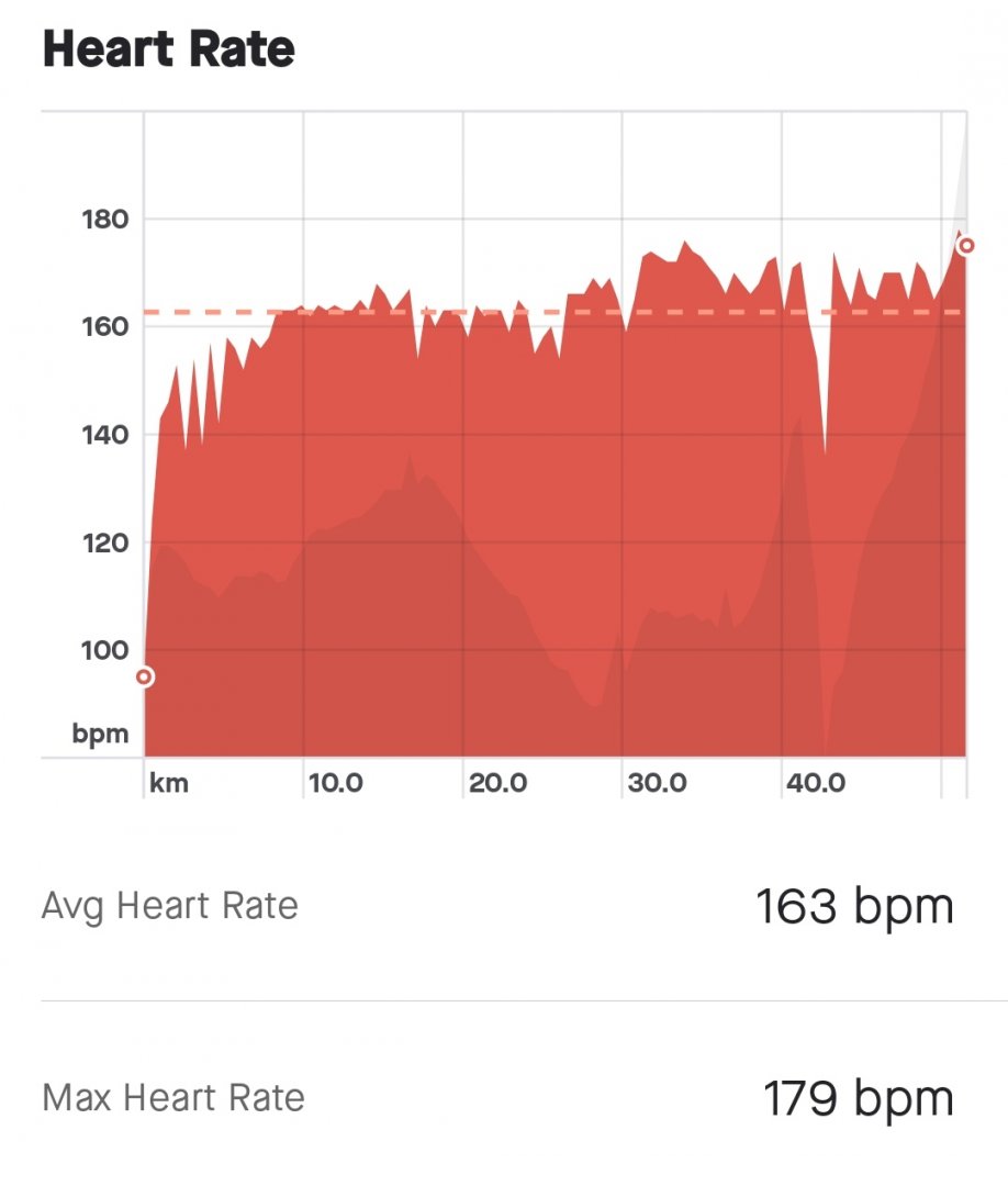

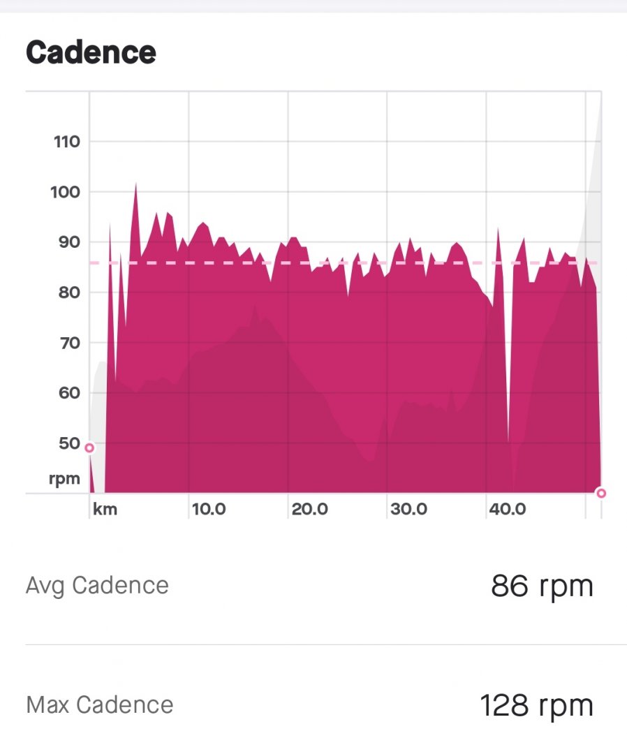

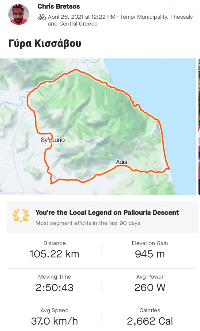

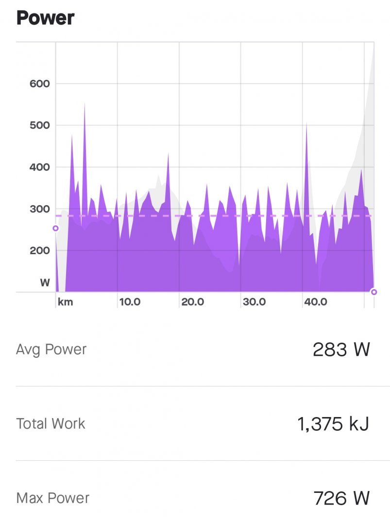

Βρε Λαρισαιε έπιασες τα 300w μέσο όρο!! Είμαι περίεργος τι ftp σε βγαζει αυτό το καιρό που είσαι σε αυτή τη φόρμα. Είδες οι αναβάσεις με τις μπάμιες τι κάνουν? :dance2: :superman:
283w μέχρι τα 300w avg θέλουμε πολλά καρβέλια ακόμα...
Η συγκεκριμένη προπόνηση είναι μια κλασική διαδρομή για τους Λαρισαίους της πόλης, έχει ελάχιστα υψομετρικά με πολύ καλή ποιότητα δρόμου, δεν έχει φανάρια και εμπόδια ώστε να σου κόψει το ρυθμό.
Βάζεις το κεφάλι κάτω, το αδειάζεις από κάθε σκέψη και προβλήματα και κάνεις μια ολοκληρωμένη προπόνηση κοιτώντας συνέχεια το δρόμο και το gps.
Η κίνηση είναι ελάχιστη έως καθόλου σχεδόν σε όλη τη πορεία, έχει άπειρες τέτοιες διαδρομές εδώ σαπάν, έχει φλαταδούρα φουλ, υψομετρικά φουλ ή και mix grill, ότι τραβάει η όρεξη!!
