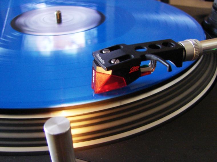

Ortofon 2M Red. Χωρίς να έχω εμπειρία από κεφαλές, νομίζω ότι καλά την έστησα....
  • 47,9 KB Προβολές: 64
162
Απάντηση: Re: Ποια κεφαλή χρησιμοποιείτε στο sl 1200mk2;
Φίλε μου, εντελώς εμπειρικά σου λέω πως στο headshell του mk2, οι βίδες στις ράγες σε όσες κεφαλές έχω δει επάνω του, πρέπει να είναι περίπου στη μέση.Στη δική σου προσαρμογή, οι βίδες είναι πολύ χαμηλά και αυτό μάλλον δεν είναι σωστό. Να χρησιμοποιήσεις το λευκό εργαλειάκι της technics και θα διορθωθεί!
Λες? Πάντως δεν χρησιμοποίησα το εργαλείο της technics αλλά το Technics Arc protractor.
Εδώ: http://www.vinylengine.com/cartridge-alignment-protractors.shtml
Κάποιος που έχει στήσει την ίδια κεφαλή με το Technics Arc protractor μπορεί να μας πει τη γνώμη του?
Ο προτράκτορας αυτός είναι του Baerwald.
Όπως έχει διδάξει σε πολλές συζητήσεις εδώ μέσα ο Geovaz, ο σωστός προτράκτορας για το mk2, είναι ο κατά Stevenson ευαγγέλιο!
Με αυτόν τον προτράκτορα θα δεις και έσυ, πως η διαφορά από το εργαλείο της technics είναι πολύ μικρή. Δώσε μου κάποιο mail σου, για να σου τον στείλω.
Πάντως ρωτώντας στο vinylengine για τους δύο protractors πήρα μια απάντηση ότι ορθώς είναι μπροστά-μπροστά στο shell.
It depends...either will do the job. You have to understand that Technics designed their tonearms to provide the least amount of distortion at the innermost bands of the record. They DID NOT use Stevenson as their design means. They used what was deemed appropriate by, If I remember correctly, EIC standard at that time. Actually, you could use the Technics Bearwald ARC protractor here on the VE and it works GREAT. The cart will be all the way forward and slightly canted inward when set up properly.
To set up the table as Technics intended, just set the stylus tip 52mm from the back of the rubber washer on the headshell. When mounted in the tonearm, this results in an overhang of 15mm.
People will debate over which one is better...but at the end of the day, it depends on your ears. On Theory, Bearwald should sound better as it's goal is to reduce distortion across the entire surface of the record. However, I found on REGA arms that Stevenson sounded better. On DUAL arms, I found that using their own chosen alignment sounded better...
Good Luck
Αλλά πως να μετρήσεις το αποτέλεσμα? Σκεφτόμουν technics-->Audigy 2ZS line-in--> ηχογράφηση κομματιού --> και μετά τι? Ακουστικώς μόνο? Κάποιο πρόγραμμα Η/Υ? Τη κουρτίνα 2?.......
