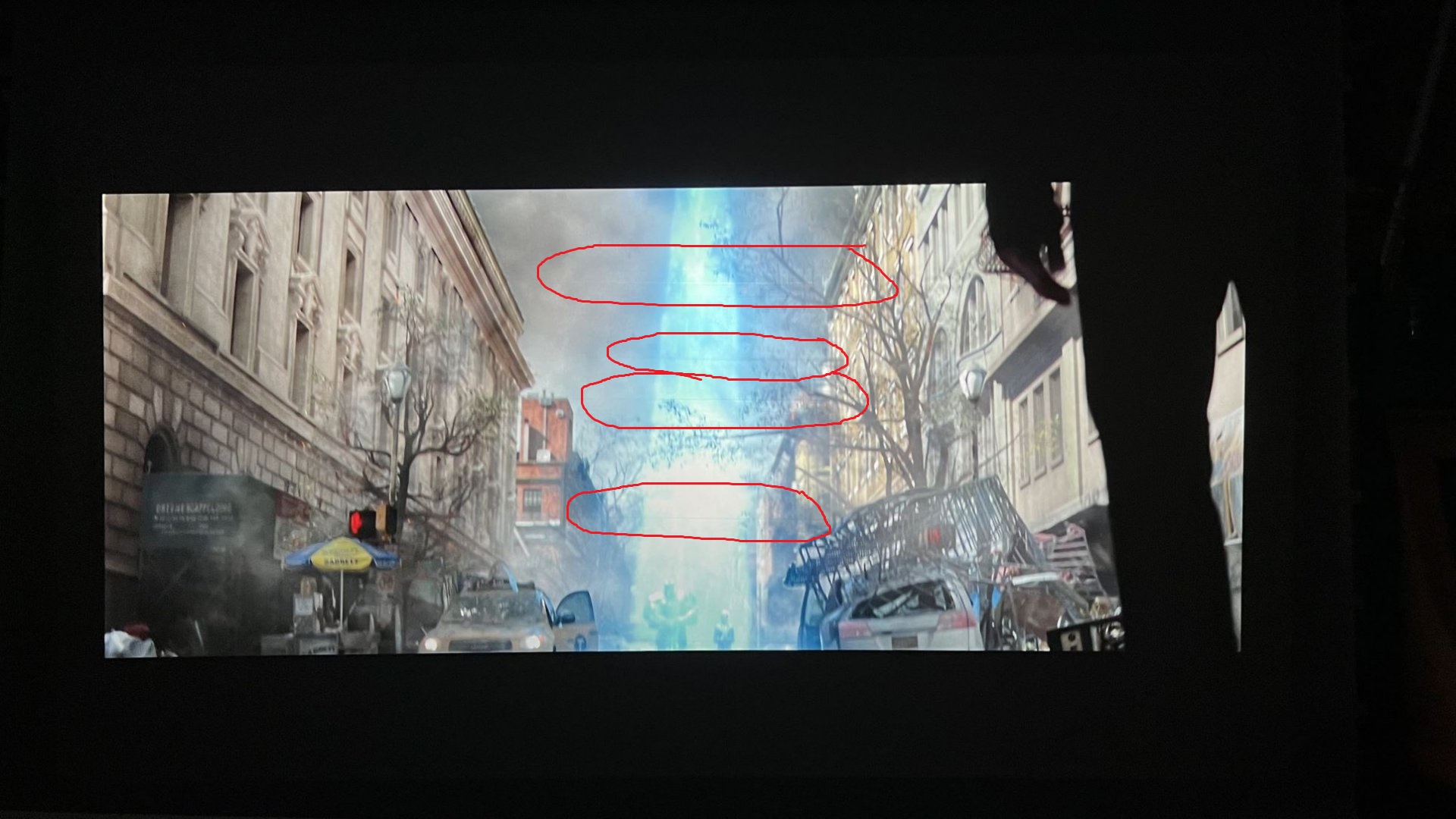

Thank you for the photos. However, in order to be able to assess the process, we still need a photo in which the entire canvas can be seen directly from the front. It would be ideal if something of the surroundings were also visible. There must be no projection on the screen.
As far as the horizontal lines are concerned, I can already say that these are normal and cannot be prevented due to the nature of the fabric. These are common with contrast screens.
Unfortunately, I cannot yet judge the other two points, as I do not have the photo I mentioned. As soon as we receive it, we will be able to say more precisely what the possibilities are.''

Πάντως οι φωτογραφίες όντως δεν είναι ξεκάθαρες.
Οπως είπε και ο γερμανός τράβα χωρίς να προβάλεις κάτι , και από μεγαλύτερη απόσταση ,για να μπορεί να εκτιμηθεί το μέγεθος.

δεν προβαλω τιποτα εκτως απο 1

Το μεγαλο μου προβλημα ειναι οι οριζόντιες γραμμές
Όταν προβάλεις στο πανί τίς βλέπεις τις οριζόντιες γραμμές; ποιόν προβολέα έχεις απόσταση προβολής και απόσταση θέασης;
Ακομα πιο εντονα , ειδικα σε φωτιζόμενες εικονες.
Εχω τον Optoma uhd 40 και περιμενω τωρα τον benq 2700
Aποσταση απο το πανι περιπου 3,5 μετρα (και εγω και ο προτζεκτορας)
Στην πρώτη φώτο νομίζω η γραμμή φαίνεται καθαρά.. :(
Εγώ είμαι με την 120" και πραγματικά αν δεν πάω στο 1 μέτρο δεν φαίνεται τπτ... καλά η δικιά παρά τα κάποια θεματακια που έχω πρέπει να είναι golden sample σε σχέση με τίς δικές σας...του την γυρνάς να την βάλει στον πάτο του! πιστεύω θα βγάλεις άκρη με τι τρόπο την πλήρωσες;
