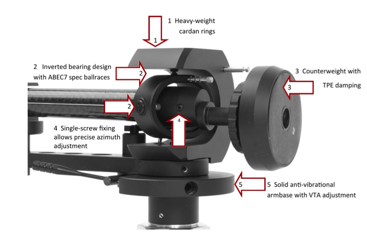

Kαι πως το ρυθμιζει ο project αν δεν εχει κελυφος που περιστρεφεται?Μονοκοματοι δεν ειναι? Τουλαχιστον οι carbon? !!!
O project 9cc ρυθμίζει VTA με 2 βίδες στο πίσω μέρος της βάσης του βραχίονα και αζιμούθιο με μια μικρή βίδα στο πίσω άκρο του ρουλεμάν του βραχίονα.

- οι pro-ject , έχουν μία αλενόβιδα λίγο πίσω από την βάση στήριξής τους , και επιτρέπουν την περιστροφή του βραχίονα γύρω από τον διαμήκη άξονά τους
Αν το καταλαβαινω σωστα,μονο μια βιδα ( η 4 ) το κανει αυτο(αζιμουθιο),αλλα θεωρω οτι το rigidity του βραχιονα παει αχρειαστα "περιπατο" και σαν ιδεα ειναι ακρως αντιθετη με την ιδεα της χρησης του carbon tube που στοχευει στην αυξηση του rigidity.IMO βεβαια.
- ναι όπως και εγώ προανέφερα , μία βίδα ( η 4 ) , κάνει την δουλειά , όμως και τελείως λάσκα να την αφήσεις , δεν λασκάρει ο Βραχιώνας , θέλει δύναμη να τον περιστρέψεις , οπότε το rigidity υφίσταται
