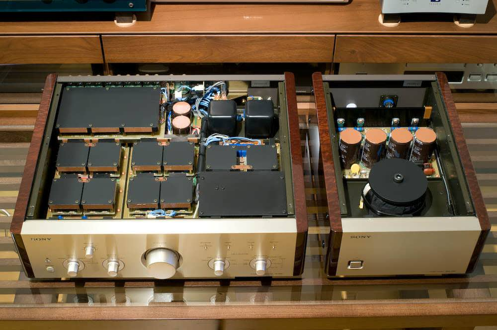

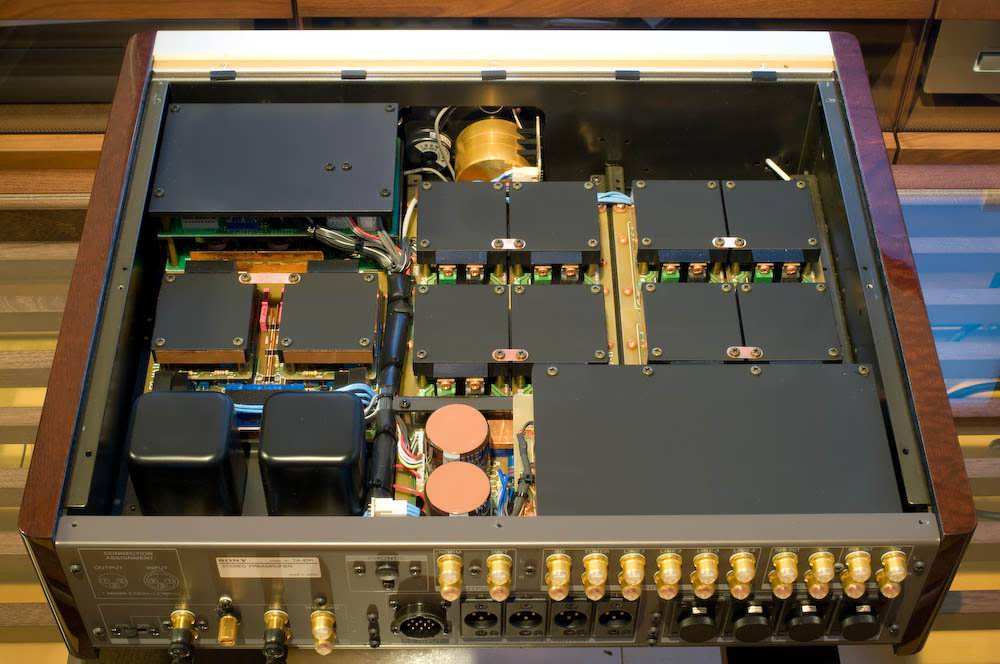

SONY TA-ER1

ποιος πετάει αρλούμπες όταν εσύ δεν καταλαβαίνεις ότι η variable έξοδος του sony έχει έναν ενεργό προενισχυτή μεσα;
εκτος αν νομίζεις ότι μετά το ποτενσιόμετρο δεν έχει τίποτα.
