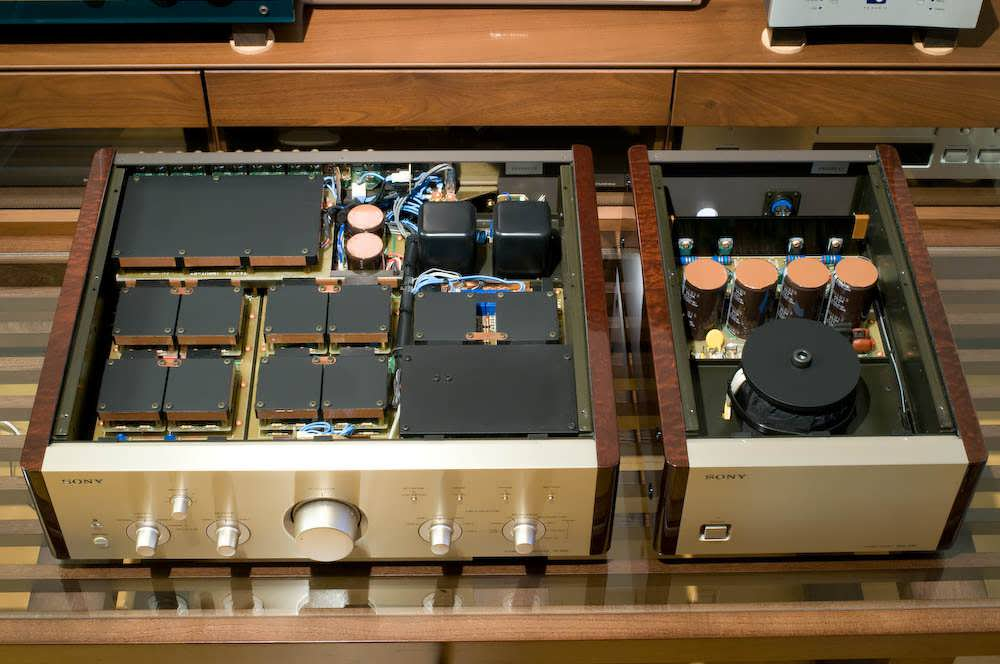

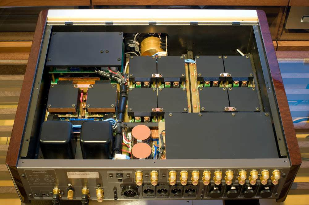

ποιος πετάει αρλούμπες όταν εσύ δεν καταλαβαίνεις ότι η variable έξοδος του sony έχει έναν ενεργό προενισχυτή μεσα;
εκτος αν νομίζεις ότι μετά το ποτενσιόμετρο δεν έχει τίποτα.
Αν και δεν μπορω να βρω το schematic,δεν εχει σημασια πλεον αυτο.Εγραψα πιο πανω για ακουστες διαφορες μεταξυ κορυφαιου προ.

SONY TA-ER1
Οι Γιαπωνέζοι σχεδίασαν + παρήγαγαν κορυφαία μηχανήματα, πλην ηχείων. Δυστυχώς και τότε και τώρα ήταν για τους λίγους.
Στο θέμα των προενισχυτών, έχω και απ' τους δύο. Ο παθητικός μου έκανε τη δουλειά που ήθελα σε σύστημα που δεν είχα πολλές απαιτήσεις. Στο κυρίως σύστημα η διαφορά που άκουγα σε σχέση με το να συνδέω τις πηγές κατευθείαν ήταν ελάχιστη (υπέρ των πηγών) και τον άφησα και εκεί για ένα διάστημα για την ευκολία που πρόσφερε. Ο δικός μου είναι και τηλεχειριζόμενος (βασικό για μένα) και δε πρόκειται να τον αποχωριστώ, άλλωστε η αξία του είναι μικρή.
