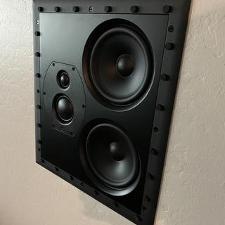

έκατσα και βρήκα τις τιμές που μου είχε δώσει τον Μάρτιο όταν έψαχνα να αλλάξω εγώ ηχεία και ήταν και η αφετηρία της επαφής με την monoprice
για αυτά* (που είναι ίδια ακριβώς με αυτά που μέτρησε ο Αμίρ αλλά με διαφορετική διάταξη)
που του είχα ρωτήσει
οι τιμές έβγαιναν στα 400/τεμάχιο χωρίς μεταφορικά
(αναφέρομαι σε τιμές μαζί με 24% ΦΠΑ )
πάνω κάτω από το λίγο που διάβασα σήμερα ομολογώ...ο χώρος είναι μικρός κοντά στα 20τμ"?(αν κάνω λάθος παρακαλώ διορθώστε με)
οπότε η επιλογή 2 χ 12 monolith THX ultra (στα 1199 ευρώ/τεμάχιο) θα ήταν μια ισορροπημένη επιλογή απόδοσης/κόστους αλλά και από χωροταξικής άποψης να περνά ο κόσμος χωρίς βοήθεια από Super Puma:biggrin:
* οι In wall σειρές είναι εκτός προγραμματισμένης εισαγωγής στην αγορά της Ε.Ε. και είχε πει (τότε)ότι θα μπορούσε να μου τα φέρει μαζί με την επόμενη εισαγωγή που περίμενε και θα διαρκούσε λίγο πάνω από μήνα
