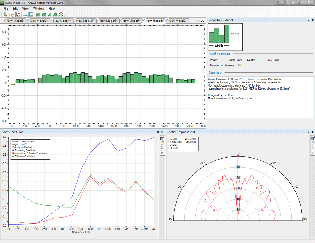

Η κατασκευή που σου δείχνει έχει ουσιαστικά όλο κι όλο 5 εκατοστά πάχος. Οι μετρήσεις μου φαίνονται πολύ αισιόδοξες για τόσο ρηχό διαχυτη. Κάτι μου διαφεύγει μάλλον.
Ε, 5cm ειναι το ενα module, που ειναι μολις 40 cm πλατος.
Αν βαλεις 5 μαζι, που ειναι λογικο, παει στα 16cm το παχος.
Το ενα module μονο του, προφανως δεν κανει σχεδον τιποτα

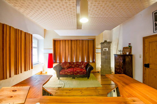

Βασικά μου καλοαρεσουν για early reflections που θέλω χαμηλό προφίλ σχετικά. Για ταβάνι έχω φτιάξει κάμποσα τετοια. Σύνολο θα βάλω 12 από αυτά στο ταβάνι (διαστάσεις 1μ*0.5μ*0.2μ το καθένα). Δηλαδή σε ένα χώρο 18 τ.μ τα 6 τμ θα είναι διαχυση. Όλα κομπλέ. Τα early reflections μένει να δω με τι διάχυση θα τα καλύψω.
Εσυ τα έφτιαξες;

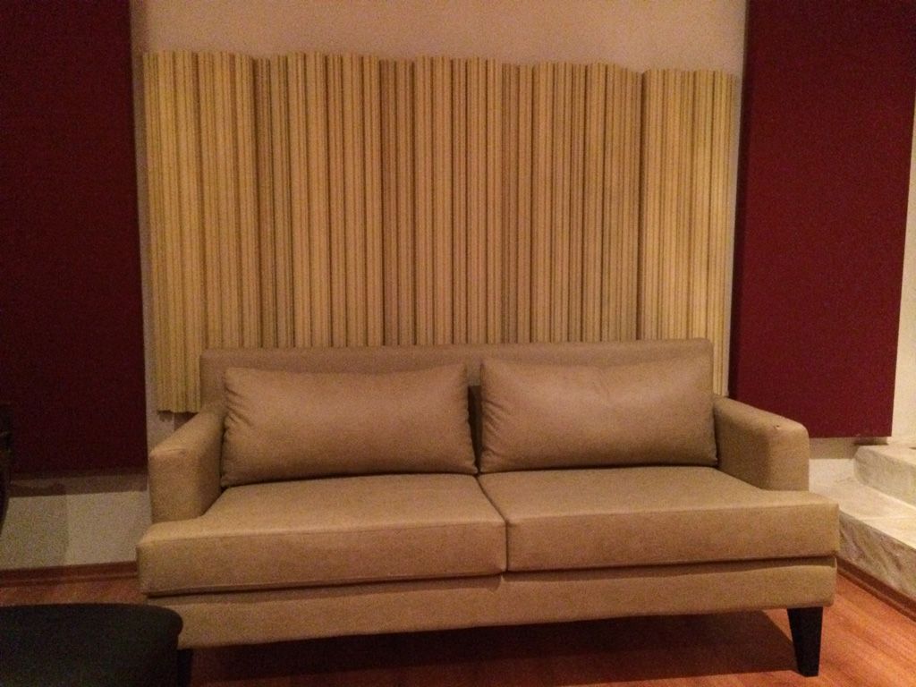

Fractal sound diffusers DIY build: 5 Leanfractal (A1-Frac) sound diffuser panels assembled using Profiled Modulation 1. Note that couch is not used for critical listening (the diffusers are not designed for such close proximity). Built by Pablo Crespo

Βιαζεσαι... ειναι πολυ καλος παντως ...
Ετσι μαλιστα!
Γιατι απο τοσο κοντα πιο πολυ παθητικη ισοσταθμιση ειναι παρα διαχυση.
5.460
6.629
Και παλι λαθος ειναι αφου τον κρυβει με τον καναπε ασχετα εαν δεν κριτικαλ :p ...τελοςπαντων....μπορει για τη φωτογραφιση για να μη φαινεται αδειο; αστα μπαστα... η ουσια μετραει ...
