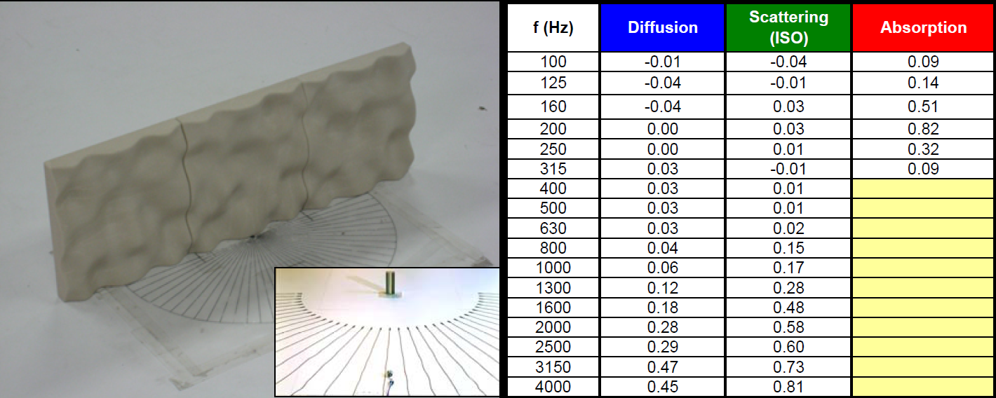

Μολις τωρα το χαζευα, φαινεται ενδιαφερον.
Ωραία τα λένε, έχει και πίνακι:

Εξαιρετικό υλικό.
Πραγματικά, πολύ μου άρεσε. Νομίζω πως είναι τέλεια λύση για κάθε τοίχο και ταβάνι, ολόβερ.
Το 1/3 του ταβανιού με αυτό, και το 1/4 της συνολικής επιφάνειας των τοίχων ομοίως, θα σώσει κάθε δωμάτιο.
Στανταράκι.
Βεβαίως, μαζεύονται αρκετά τετραγωνικά μέτρα, αλλά έτσι πάει το πράγμα, με λίγα δεν γίνεται τίποτα σημαντικό, ασχέτως της άμεσης διαφοροποίησης των χρόνων αντήχησης και με λίγα, στα σημεία "κλειδιά". Δυστυχώς, θέλει μπόλικα τετραγωνικά μέτρα για να γίνει σοβαρή δουλειά, τυπικά θα έλεγα περί τα 30τμ για ένα μέσο δωμάτιο, να έχει ~10τμ στο ταβάνι και ~ 5τμ σε κάθε τοίχο.
Τοποθέτηση στο κέντρο κάθε επιφάνειας, στο κέντρο των τοίχων και του ταβανιού, ένα τετράγωνο μπλοκ από δαυτα στο κεντρικό τμήμα κάθε μεγάλης επιφάνειας.
Αυτά. Τόσο απλά.
Και πάντα στις γωνιές θέλει τα γνωστά, κάτι να μαζεύει τα πολλά σκατά.
Και βάλτε και 2-4 σαμπ, αναλόγως όγκου και ιδιοτήτων του χώρου, αναλόγως και απαιτήσεων στάθμης, και τέλος καλό, όλα καλά.
