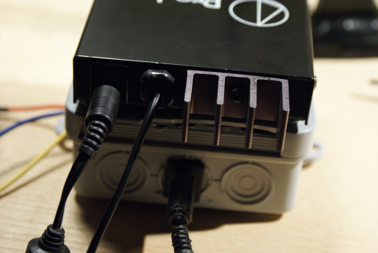

Το speed box παίρνει DC και είναι inverter για 16V AC στο μοτεράκι και το τρίτο καλώδιο του μοτέρ δεν είναι γείωση. Είναι για το speed control μάλλον.

Το speedbox παίρνει 16V AC και κατόπιν δίνει στο μοτέρ που παίρνει και αυτό 16V AC. Το τροφοδοτικό και για το μοτέρ(speedbox, στην περιπτωσή μου) και για το phonostage είναι AC-AC adaptor.
Δεν τρίτο καλωδιάκι στο μοτέρ!

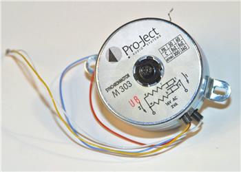

Πως δεν έχει τρίτο? Αυτό που έβαλες δεν είναι το μοτεράκι σου?

Εννοώ η τροφοδοσία του μοτέρ, δεν έχει τρίτο καλώδιο. Αυτά τα καλώδια που φεύγουν από το μοτέρ, πάνε σε μια πλακέτα:
...και από κει έχει δύο καλωδιάκια που πάιρνει το ρεύμα.
Μάλλον το τρίτο καλώδιο που φεύγει από το μοτέρ και πάει στην πλακέτα, να είναι για αλλαγή των στροφών, αν βάλει κανείς speedbox.
