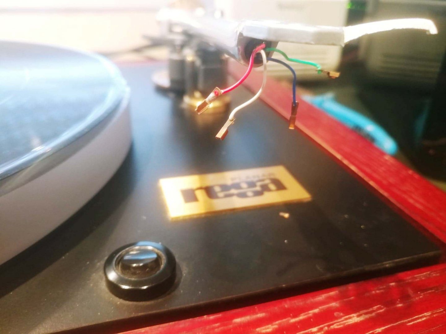

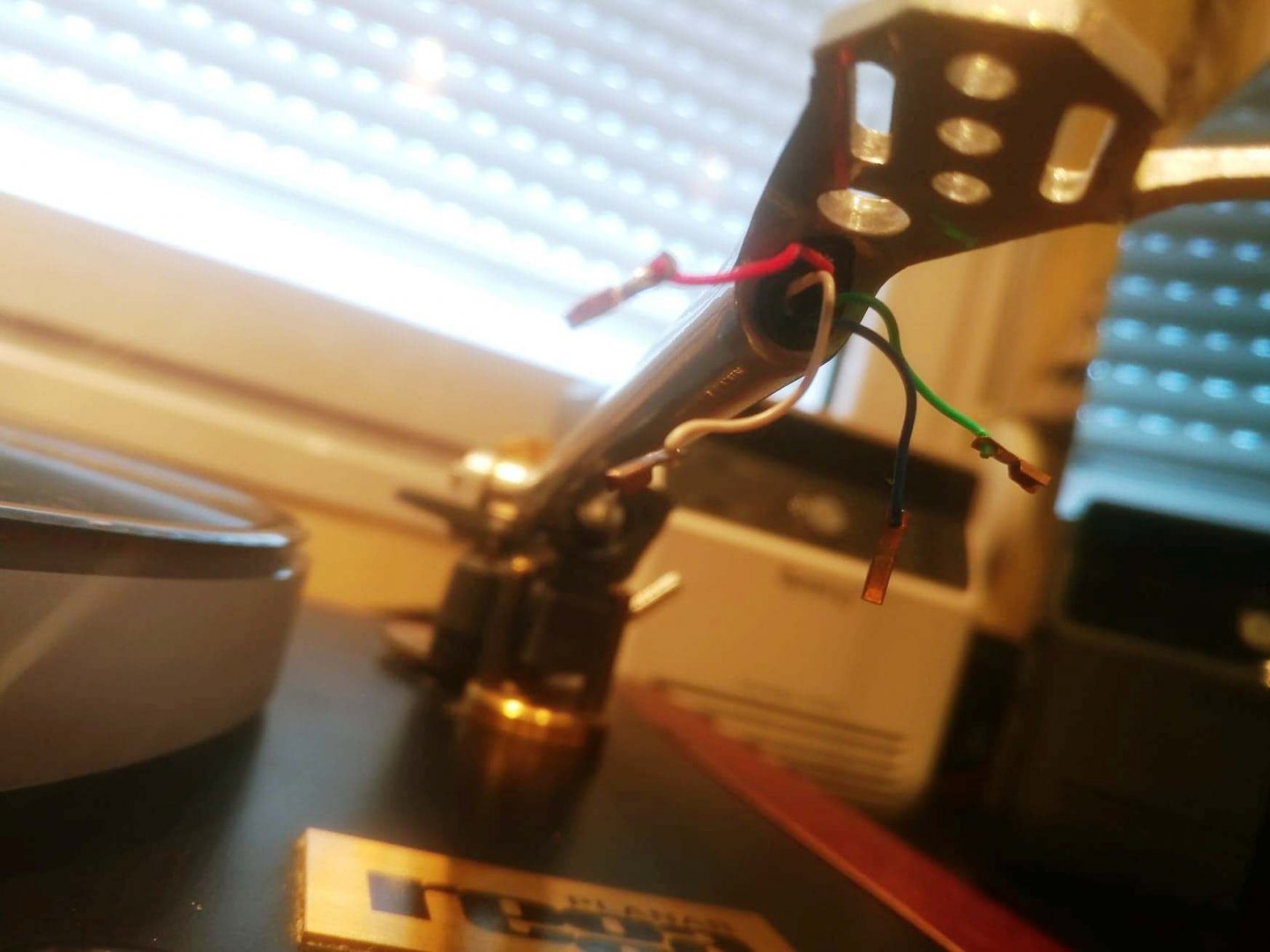

Το πάθαμε και αυτό ...σε αλαγή της κεφαλής έσπασε το κλιψάκι του κόκκινου καλωδίου απο το rega μου...η γρουσουζιά συνεχίσθηκε αφού ο ανόητος θεώρησα ότι μάλλον το καλώδιο απλά αλλάζει και έτσι προσπάθησα να το τραβήξω(για να βάλω άλλο) χωρίς αποτέλεσμα βέβαια και με συνέπεια μια τομή στο πλαστικό του καλωδίου..χωρίς όμως να εμφανίζεται ότι έκοψε το εσωτερικό του.....ήθελα να ρωτήσω τι κάνουμε τώρα και πόσο σοβαρή είναι η κατάσταση του...ο βραχίονας είναι ο rb600...
Ευχαριστώ

...ξεσφυγμενο το βλεπω εγω (μπορει να κανω και λαθος) .. με τσιμπιδακι εως πενσουλα το επαναφερεις εκει που ηταν.. μπορεις να επιβεβαιωσεις οτι δεν εχει κοψει τον αγωγο με δοκιμαστικο κατσαβιδι (αν δεν εχεις πολυμετρο)..

Eυχαριστώ ..αλλά έχει σπάσει η μια πλευρά...αν δεις στην μια φώτο το σπασμένο κομμάτι είναι απο κάτω...για το άλλο που λές ναι αυτό θα κάνω...

δεν υπάρχει περίπτωση να σφύξη αυτό το κλιπ του λείπει ενα πλαινό κομμάτι....αντιλαμβάνομαι ότι μάλλον είναι δύσκολο να αλλαχθεί αλλά να ρωτήσω θα μπορούσε να κοπεί και να ενωθεί με άλλο....να γίνει λίγο πιο μακρύ?

... η λαμα απο τη μια πλευρα ? δεν ειναι και πολυ καθαρες...
συχνα οι κεφαλες ερχονται με κατι τετοια καλωδιακια, θυσιασε ενα να παρεις το φισακι ....
και κανεις πατεντα να επιδιορθωθει για την ωρα, και στη πρωτη ευκαιρια κανεις ολοκληρωμενη δουλεια..
-αν εχει κοπει ο αγωγος, θα μειωνα ελαχιστα το μηκος του και θα κολαγα ενα ενα φις-παρα το αναποδο (να προσθεσω)..

Ναι η λάμα έσπασε απο τη μια πλευρά...μάλλον θα κάνω αυτό που προτείνεις ...έχω καλωδιάκι απο άλλη κεφαλή....θα χρειασθεί να κολλήσω έτσι δεν είναι ...με κολλητήρι?....

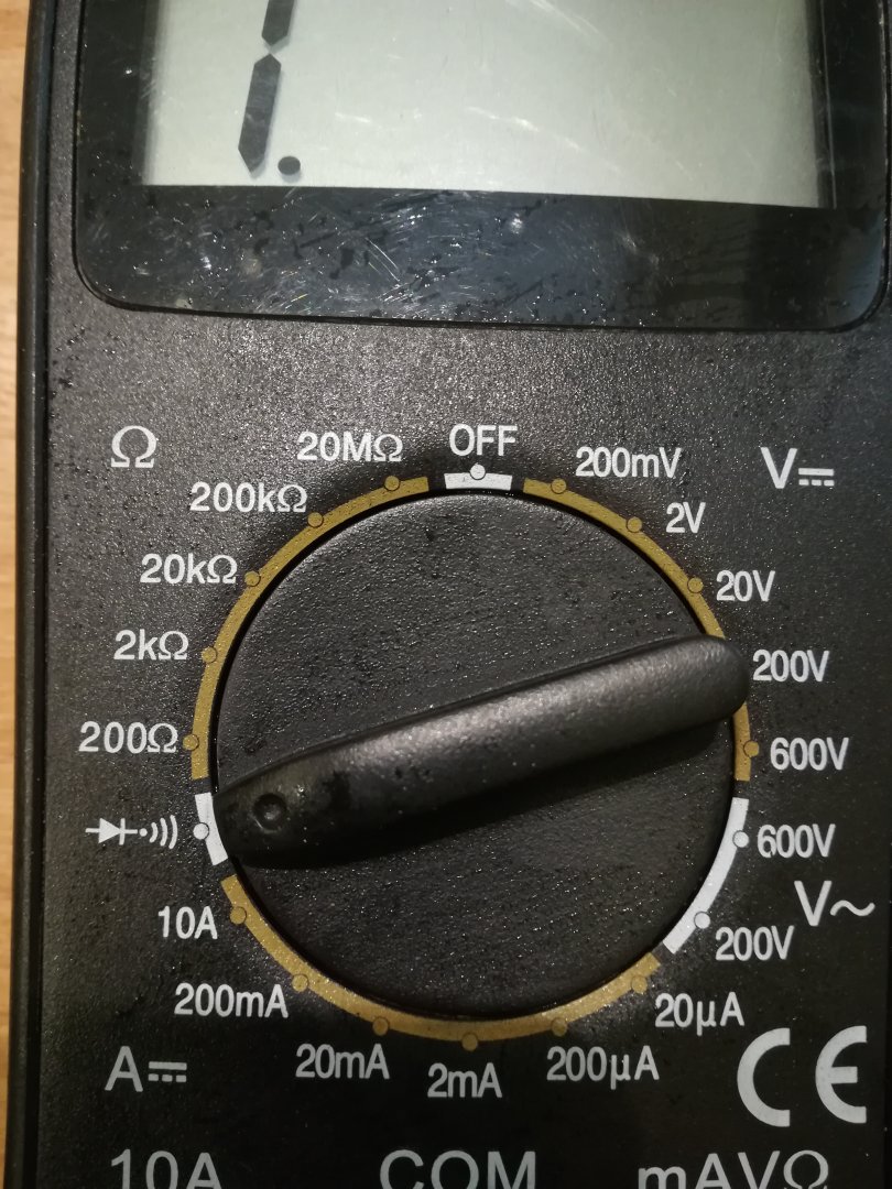

Το πολυμετετρο σε αυτή την θέση και δες αν κάνει bzzzzzz.......
ευχαριστώ ...δε θα δείξει ένδειξη απλά θα κάνει αυτό τον ήχο...

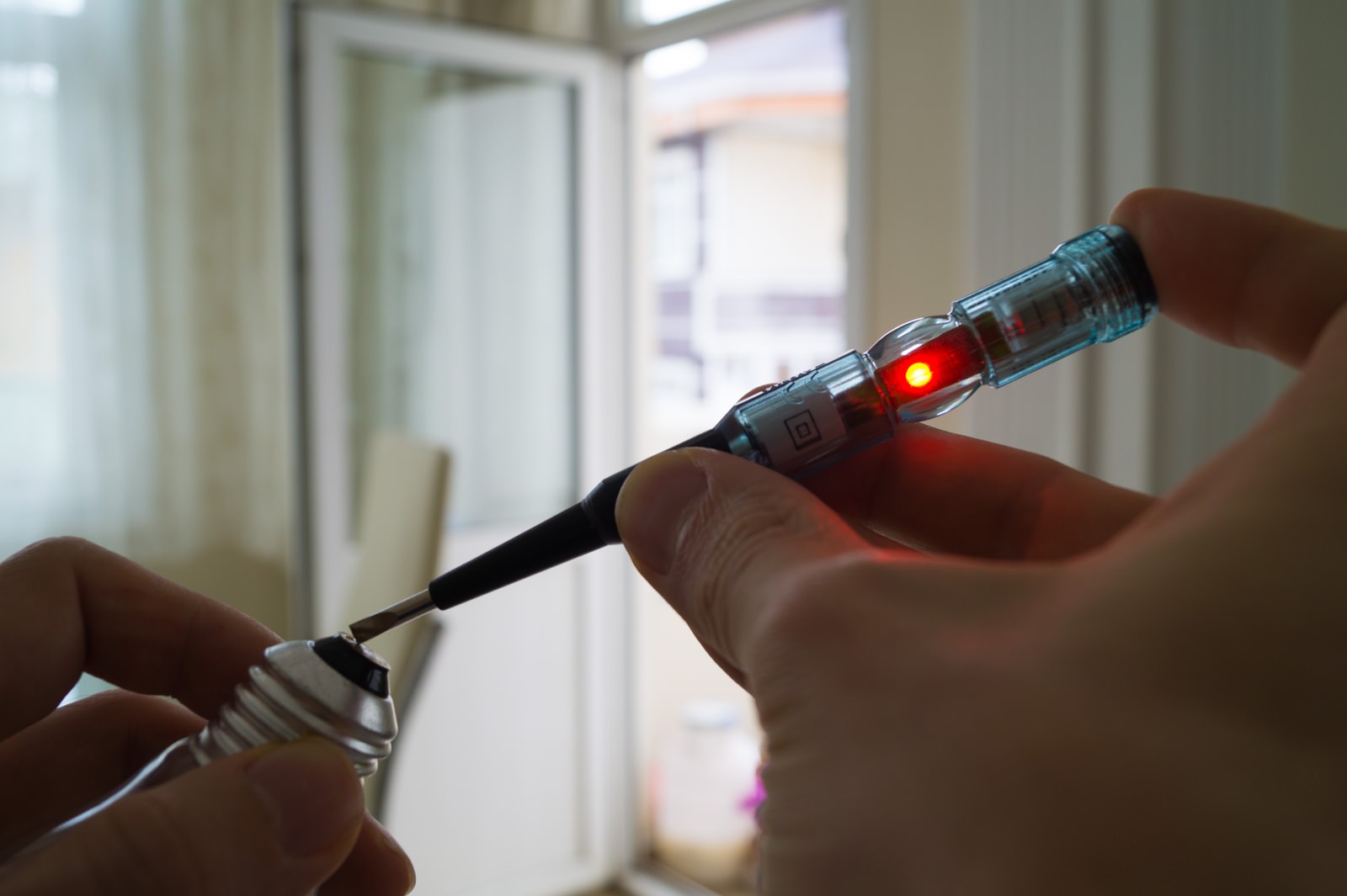

Με το γκατσαβίδι που λέει η μα"ιμού δεν το βλέπω να γίνεται. ντο γκατσαβίδι για να δουλέψει θέλει τάση.
επαγωγικά δοκιμαστικά πχιο σωστα...
ενα τετχοιο που εχω (φτηνιαρικο ειναι αντε να κανει 2 ευρο) , διαπιστωνει υπαρξη κυκλωματως ..
