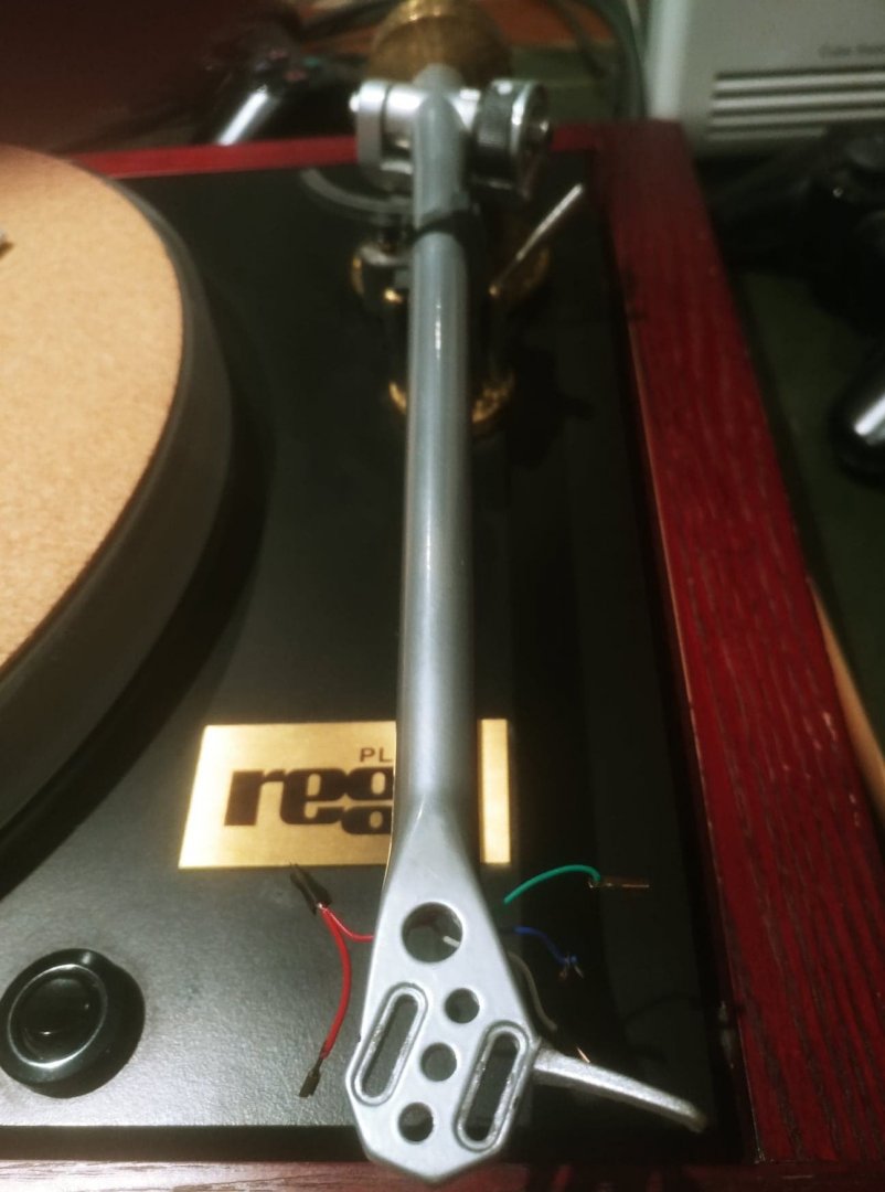

Πρόβλημα καλωδίων κεφαλής...

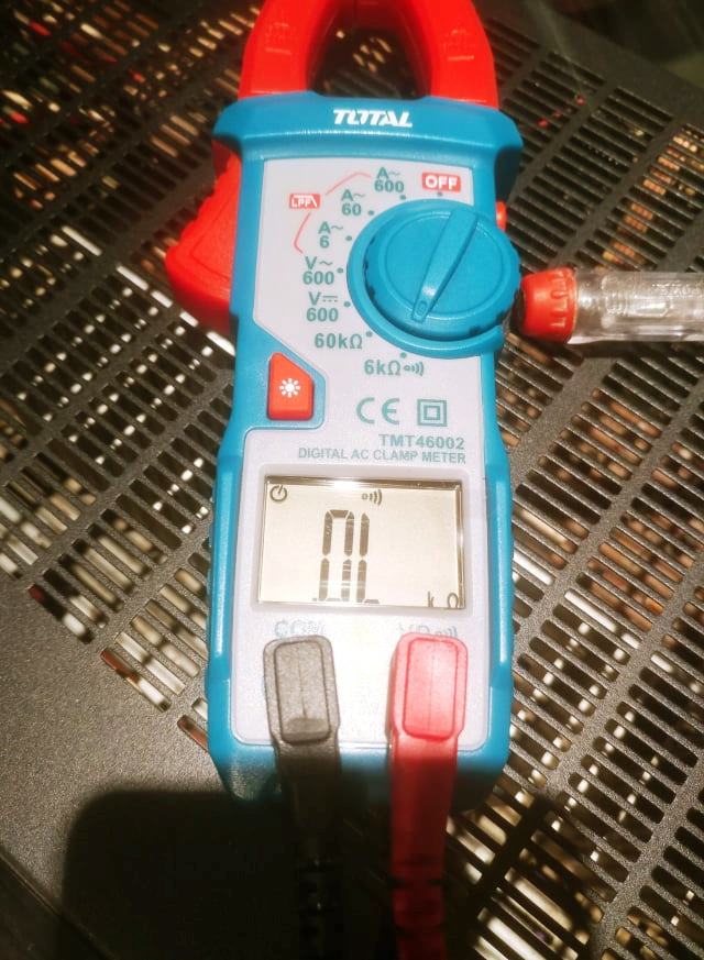

Σε τούτη τη φωτογραφία διακρίνετε που καταλήγει το κοκκινο καλωδιακι....

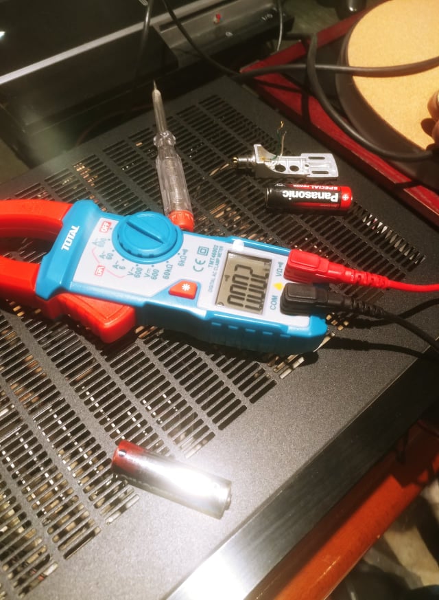

.......μέτρησα και τα 2 κανάλια (κόκκινο κ λευκό) και κάνουν αυτόν τον παρατεταμένο ήχο.....

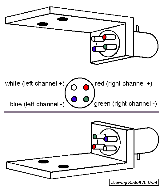

Κοκκινο καλωδιο κεφαλης κανει μπιπ μπιπ με το εξωλεμβιο (tip) του κοκκινου(δεξι καναλι) rca
πρασινο καλωδιο κεφαλης κανει μπιπ μπιπ με το περιλαιμιο (sleeve) του κοκκινου(δεξι καναλι) rca
αντιστοιχα το αλλο καναλι ειναι λευκο ή μαυρο ή μπλε απο τη πλευρα του rca.
δηλαδη,
λευκο καλωδιο απο τη πλευρα της κεφαλης καταληγει με με το εξωλεμβιο (tip) του κοκκινου/μαυρου/μπλε (αριστερο καναλι) απο τη πλευρα του rca
μπλε καλωδιο απο τη πλευρα της κεφαλης καταληγει με με το περιλαιμιο (sleeve) του κοκκινου/μαυρου/μπλε (αριστερο καναλι) απο τη πλευρα του rca
καπχοιος να επιβεβαιωσει τα ανωθεν...
το προβλημα θα ηταν να μην εκανε ηχο το πολυμετρο.. αλλαξε κλιπσακι στο καλωδιακι που εγινε η κουτσουκελα ... συνδεσε καινουρια νεκροκεφαλη και εισαι κομπλε..

ναι , οκ , πες μας τι μέτρησες όμως ?
αυτα έχω κάνει έως τώρα...ουφφφ

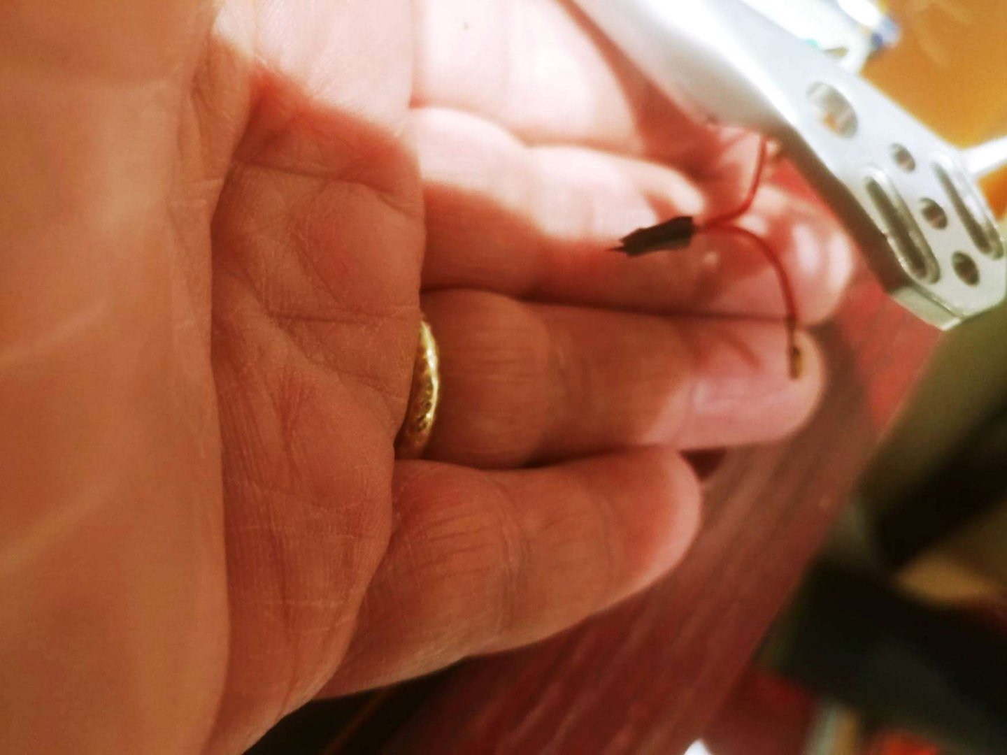

Μέτρησα το κοκκινο ως δεξί...και το άσπρο ως αριστερό....ένωσα το κόκκινο με το κόκκινο rca και το άσπρο με το μαύρo rca.....

σουπερ βλεπω να εισαι...αν μπορουσες να το αποφυγεις να βαλεις εξτενσιον θα ηταν ελαφρα καλητερα...
εννοείς τη μονωτική ταινία? ή το κομμάτι που πήρα απο άλλη κεφαλή?
το μέτρησα και κολημμένο με το extension που λές ..και κάνει το ίδιο μπιπ.....όπως πρίν

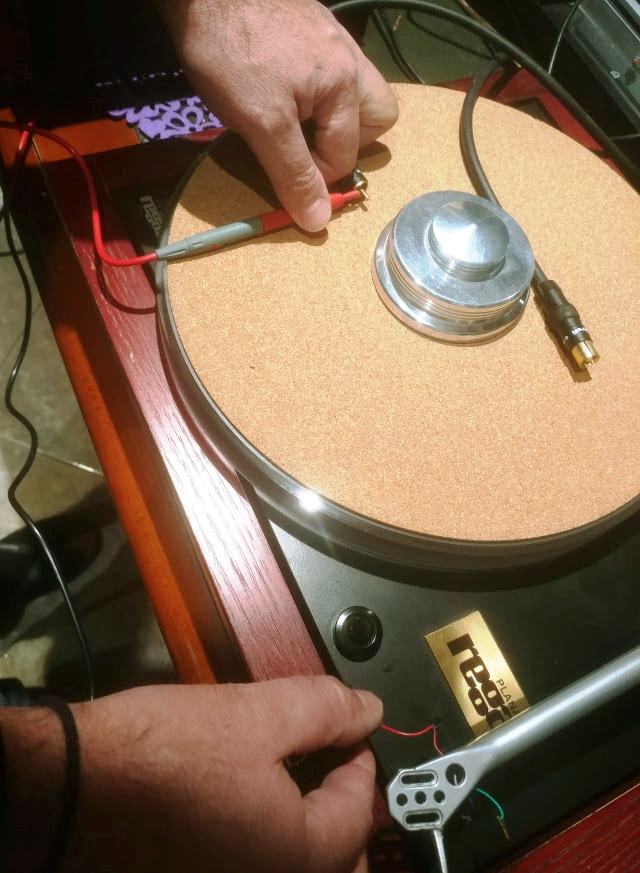

Ωραία.... Στην τρίτη φωτογραφία κάνει bzzzzzz.....?
bzzzz πρέπει να κάνει... Όχι μπιπ που λέει η μαϊμού..... :tongue:
ναι κάνει bzzzzzzz μετά απο λίγα δεύτερα που το έχω κρατημένο...και τείνει η ένδειξη προς το μηδεν

... ναι, αυτο σημαινει οτι ενωνονται και δεν εχει κοπει τιποτα μια χαρα, δεσε !
(λεω αν μπορουσες να το αποφυγεις, θα ηταν προτιμοτερο να πηγαινει ενα καλωδιο)

Ωραία.... Πιστεύεις ότι μπορείς με ένα μαχαιράκι να ανοίξεις τα αυτάκια και να αποχωριστεί από το καλωδιακι;
Αν και αυτά είναι σαν ψείρες.....
ναι..το ξέρω...αλλα θα πρέπει να γίνει αυτό που πρότεινε ενας φίλος δηλαδή να ξηλώσω το βραχίονα και να βγάλω το καλώδιο απο τα σωθικά του και να το αντικαταστήσω με άλλο ...το οποίο όταν θα βγώ στή σύνταξη(άμα βγώ ποτέ) θα το βάλω ώς στόχο.... :) ...τα γουστάρω κάτι τέτοια αλλά δεν υπάρχει χρόνος my friend....
αυτό μπορεί να γίνει ...το δοκίμασα ,..δηλ αν εννοείς να το βγάλω ατόφιο το κλιπσ απο ένα άλλο....το θέμα είναι πως θα το βάλω....

εννοω ενα καλωδιο χωρις διακοπες-ενωσεις.....
αν ειναι να κανεις ανακαλωδιωση... δωστο σε καποιον ειδικο γι αυτη τη δουλεια και ποιο καλωδιο θα βαλουν μεσα και κυριως, γιατι στα rega κατι υποπτο εχουν κανει με τη γειωση .....
επίσης το κλιπς του rega έχει άλλο πιάσιμο ...και αυτού της καβάτζας άλλο.....του rega εχει τρύπα...και όχι αυτάκια
δηλαδή να μη βάλω κεφαλή πάνω...να το πάω σε ηλεκτρονικό? αυτό προτείνεις?...
Θα το πρεσαρεις με ένα πενσάκι ελαφρά.... Μπας και αποφύγεις την ένωση και να έχεις ένα καλώδιο...... Δοκίμασε το δεν χάνεις τίποτα....
δε θα παίζει ?...έστω κατ αυτόν τον τρόπο ...εννοείται ότι το καλύτερο είναι αυτό που λες...αλλά σα προσωρινή λύση ??
