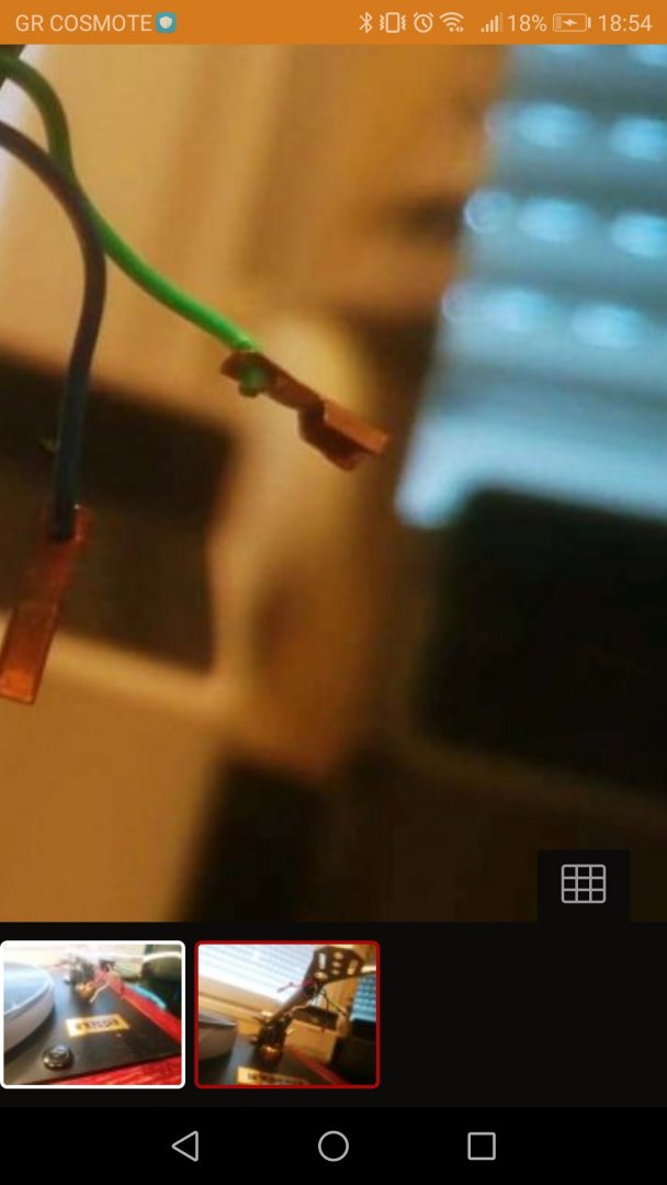

JMIOP : οπως εισαι βαζεις κεφαλη και παιζεις, αρκετα παιδευτηκες για την ωρα.
Σε δευτερο χρονο
το πας σε καποιον που κανει αυτη τη δουλεια (σχετιζομενος με hifi, πχ καποιος αντιπροσωπος, ενας ηλεκτρολογος/ηλεκτρονικος δεν ειμαι σιγουρος οτι θα το κανει οπως πρεπει, γιατι απαιτει μια καποια λεπτοδουλεια, μπορεις να ανοιξεις θεμα σχετικο) και βαζει συγκεκριμενο καλωδιο και τα αλλαζεις και τα τεσσερα. (οταν λεμε ανακαλωδιωση εννοουμε ολικη αλλαγη).

Δε νομίζω να πειράζει αυτό κάπου.
Ισω
Θα το πρεσαρεις με ένα πενάκι ελαφρά.... Μπας και αποφύγεις την ένωση και να έχεις ένα καλώδιο...... Δοκίμασε το δεν χάνεις τίποτα....
οφφφ...δε ξέρω αν μπορώ να το καταφέρω αυτό...
Ισω
Θα το πρεσαρεις με ένα πενσάκι ελαφρά.... Μπας και αποφύγεις την ένωση και να έχεις ένα καλώδιο...... Δοκίμασε το δεν χάνεις τίποτα....
...sorry δηλαδή λες να πάρω ένα άλλο κλιπς απο τα άλλα...να χώσω μέσα την ένωση των καλωδίων τρόπο τινά και thats it??
Όχι..... Δεν εννοώ αυτό αλλά άστο.... Κάνε ότι λέει η μαϊμού παραπάνω.....
Αυτό που σου λέει είναι να αφαιρέσεις το σπασμένο κλιπσάκι και να τοποθετησεις ένα άλλο στη θέση του.

ναι φίλε μου σίγουρα αυτό πρέπει να γίνει ....σας ευχαριστώ όλους για το ενδιαφέρον και τη διάθεση πάντως...

ναι, Ντρετμαν και Χαρις, το ειπαμε και στη πρωτη σελιδα, κομματακι δυσκολο αποτι φενεται η αλλαγη κλιπς και δεν πρεπει να εχει κολλητηρι ο φιλος μας..οποτε για την ωρα η πατεντα με το εξτενσιον ειναι ψιλοαποδεκτο..
ΥΓ: βρε σαινια, για να ανοιξεις τη τρυπα με τον ακροδεκτη νεκροκεφαλης το κανεις την κλεινεις με τσιμπιδακι-πενσα ..8-)

δε πρέπει να κοληθεί το καλώδιο αφού περάσει μέσα απο την τρύπα??...
Ναι βρε.... Για καμιά πατεντοπατεντα ψάχνουμε.... Και όπως το έχει μια χαρά είναι.... επρεπε να ακούει μουσικουλα τώρα ήδη..... Απο σποτιφαι....... :biggrin:

...είναι ψιλοδουλειά ρε γαμώτο....άσε που τώρα που πήγα να τοποθετήσω την κεφαλή κάπως το έπιασα κια βγήκε απο την ταινεία...φτου
Μην πειράζεις τίποτα άλλο..... :eek: Άσε μην γίνει καμία χοντρή και μας βλαστημάς μετα.... :tongue:
ναι, ειναι λιγο ψιλοδουλεια , γι αυτο καλο θα ηταν να εφαρμωστει κλιπς κατευθειαν, αλλα και για το ολο κουμαντο με τα καλωδια που κρεμονται ...παρε ανασες χαλαρωσε... κανε τσιγαρο ..γενικα αυτα δεν γινονται βραδυ λενε...

Πάρε ένα τηλέφωνο στον Βιντεορυθμο.
Μπορεί να επισκευάζεται με μικρό κόστος. Αν γίνεται σίγουρα θα είναι πολύ μικρότερο από το κόστος της πλήρους ανακαλωδίωσης.
...χεχε πάω να τρέξω καμιά ώρα να ξελαμπικάρω..παεί η βινυλιακή χριστουγεννιάτικη μουσική νομίζω κλαψ.....αύριο θα κάνω μια απέλπιδα προσπάθεια θα βάλω τα δυνατά μου να μη κουνήσω την ταινία και αν παραμείνει θα κάνουμε πρωτοχρονιά τουλάχιστον....χεχε...ειδάλως όπως λέει ο φίλος spotify ή youtube...και του χρόνου βλέπουμε

αν εισαι αθηνα πηγαινε στο πιο κοντινο μαγαζι χαι φαι..μετα απο τηλεφώνημα.. και θα στο λύσουν πιθανοτατα χωρις κοστος.. θα ερχομουν εγω αλλα δεν εχω κολητηρι.. και δεν μπορω νς φυγω πριν τα μεσανυχτα απο το ζωολογικο..
Σαλονίκη είμαι φίλε μου ...μην ανησυχείς και ευχαριστώ για το ενδιαφέρον και πάλι...θα σας πώ αύριο για τη δοκιμή με την ταινία.... :)

Γιαννη, κοπηκε ακροδεκτης καλωδιου κεφαλης, και ο ανθρωπος παιδευεται με εξτενσιον να δεσει πανω εναν αλλο ακροδεκτη , αν μπορεις, και δεν σου ειναι κοπος σε μια πρωτη ευκαιρια να του μονταρεις τον νεο ακροδεκτη ..καλαι-κολλητηρι.. 1 λεπτο να ζεστανει, 2 seconds να κολλησεις 8-)
