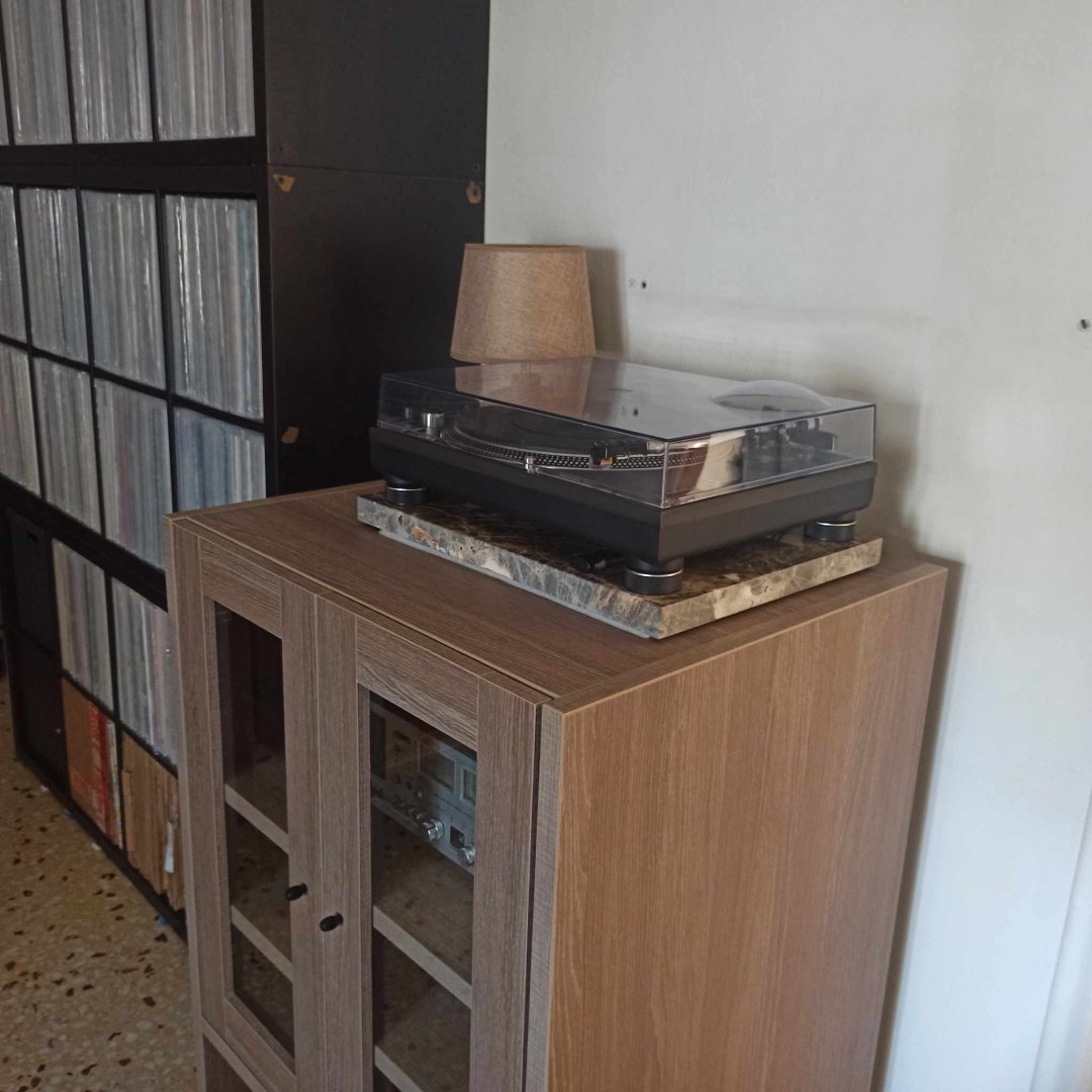

Μπας και είναι τα τζάμια;
το σκέφτηκα κιαυτό, δυστυχώς τα θέλω γιατί έχω κιενα γατί στο σπίτι και είμαι σίγουρος οτι θα του φανεί πολύ ωραίο παιχνίδι να μπαίνει μέσα... έχω φτιάξει και καπάκι να μπαίνει κουμπωτό με μαγνήτες να κλείνει τον ενισχυτή όσο δεν παίζει, πάλι γιαυτό το λόγο χαχα... Πάντως και με ανοιχτά τα πορτάκια δεν έχω δεί καμία διαφορά. Το επόμενο που θέλω να δοκιμάσω είναι να βγάλω τελείως τα πορτάκια να δώ

Μια άλλη δοκιμή είναι να αλλάξεις πηγή, φαίνεται ένα κασσετόφωνο μέσα στο ρακ, αν και προτιμότερο θα ήταν ένα cd player (συνήθως τα κασσετόφωνα, εκτός από τα πολύ ακριβά, έχουν κάπως πιο περιορισμένη απόκριση συχνότητας), ώστε να δεις αν το πρόβλημα είναι αποκλειστικά του στησίματος των ηχείων ή είναι κάποια αλληλεπίδραση ηχείων πικάπ (τύπος μικροφωνισμού).
Μιας και το ανέφερες, το loudness είναι ένα φίλτρο, που τονίζει τα άκρα, δυναμώνει δηλαδή τα μπάσα και τα πρίμα ενός σήματος, και η χρήση του είναι για τις περιπτώσεις που χρειάζεται να ακούσεις σε χαμηλές εντάσεις π.χ. επειδή είναι αργά και δεν μπορείς να ενοχλήσεις τους γύρω σου, δίνοντας έτσι την αίσθηση ενός πιο "ζωντανού" ακούσματος παρά την χαμηλή ένταση.
Το συγκεκριμένο κασσετόφωνο έχει όντως περιορισμένη απόκριση, έχω αρκετά καλύτερο το οποίο όμως χρειάζεται ένα σέρβις, σύντομα ελπίζω να είναι πάλι ετοιμοπόλεμο!!! 'Αλλη μία πολύ σωστή παρατήρηση πάντως για να δούμε αν όντως είναι το έπιπλο/πικάπ ή μόνο τα ηχεία, θα δοκιμαστεί με την πρώτη ευκαιρία!!!
Για το loudness το ξέρω οτι αυτή είναι η χρησιμότητά του αλλα για να είμαι ειλικρινής μέχρι τώρα το είχα μόνιμα πατημένο, μου ακουγόταν κάπως ανεμικό το αποτέλεσμα χωρίς loudness ακόμα και σε πιο δυνατές εντάσεις. Πλέον δεν χρειάζεται, γίνεται κάπως ενοχλητικό, ειδικά όσο ανεβαίνει η ένταση... Δεν ξέρω τελικά αν όντως τα καλώδια έπαιξαν τόσο μεγάλο ρόλο που να κάνανε όλο το φάσμα τόσο πιο έντονο (δεν μου είχε περάσει καν απ'το μυαλό στην αρχή για να πώ την αλήθεια, δεν περίμενα τέτοια διαφορά - πιο πολύ τα άλλαξα γιατί διάβαζα πως για τέτοιο μήκος χρειάζομαι τουλάχιστον 4mm αγωγούς και πήρα το συγκεκριμένο γιατί διάβαζα οτι είναι πολύ αξιόπιστο και μιας που θα αλλάξω ενισχυτικά με κάτι πολύ καλύτερο, ε ας μη βάλω καλώδιο του 2ευρου ας πούμε χαχα). Θα κάνω ακόμα διάφορες δοκιμές αλλαγές για να σιγουρευτώ οτι δεν είναι θέμα πηγής/θέσης/επίπλου, απτη στιγμή όμως που βρήκα πάλι τρόπο να ακούω και να ευχαριστιέμαι χωρίς άγχος και σιγά σιγά θα γίνουν όλα...

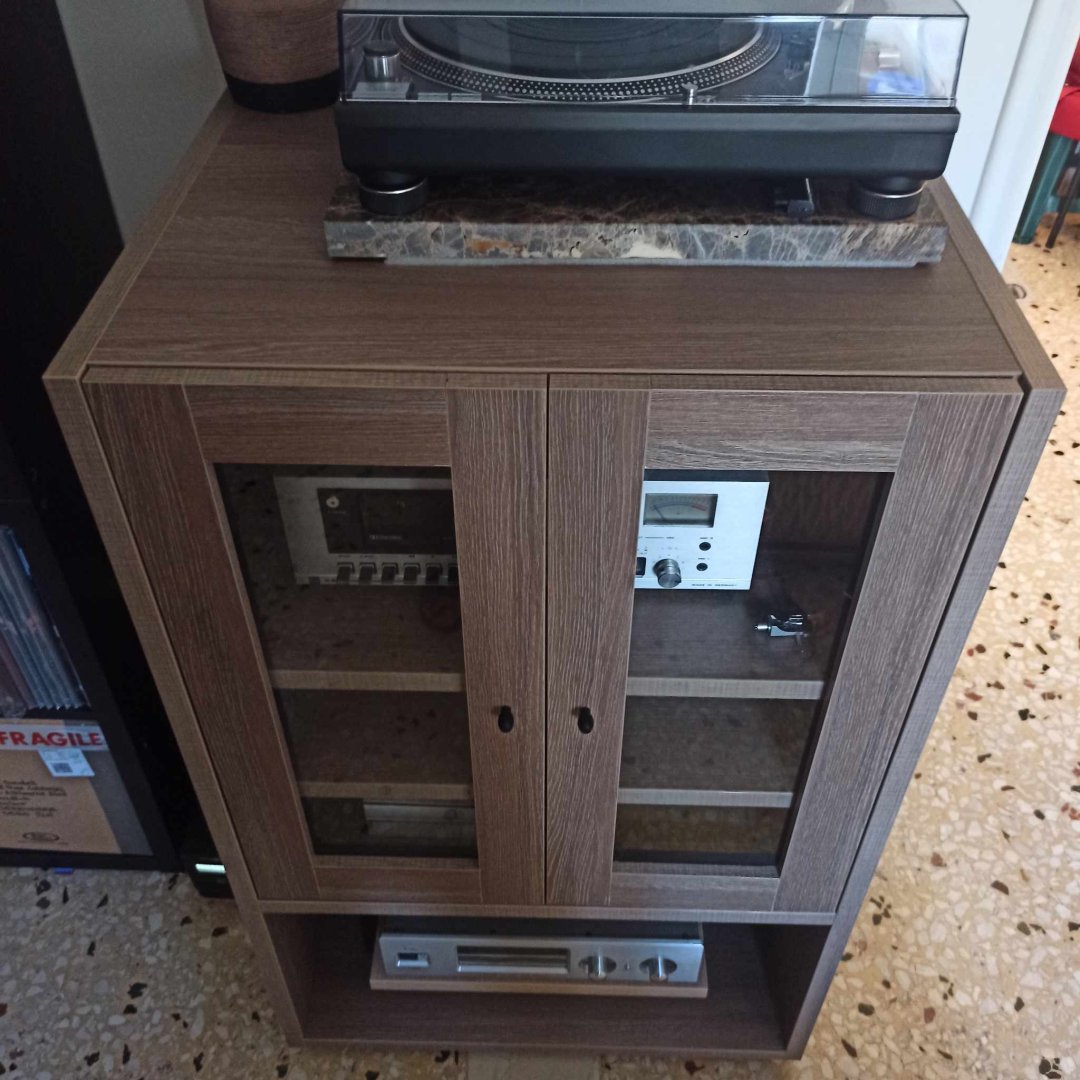

Δοκίμασα άλλες πηγές και δεν υπάρχει κανένας βόμβος... Επόμενο βήμα να αλλάξουν θέσεις...
Συνεπώς αφού ο βόμβος υπάρχει μόνο από το πικάπ, ως πηγή, δύο τινά μπορεί να συμβαίνουν, είτε κάπου στη διαδρομή να μην γειώνει σωστά (ξεκίνα τον έλεγχο από τα καλωδιάκια της κεφαλής, καμιά φορά μπορεί να έχει χαλαρώσει η εφαρμογή στα πινάκια της κεφαλής, ύποπτα επίσης είναι τα rca βύσματα, αν είναι από εκείνα που δεν ανοίγουν ώστε να δεις αν έχει αποκολληθεί κάποια γείωση, κούνα λίγο τα καλώδια στα σημεία εκείνα λίγο πριν το βύσμα να δεις αν κάνει διαφορα ), είτε όπως προείπα, να είναι κάποιου είδος "μικροφωνισμός", οπότε πράγματι χρειάζεται πειραμτισμός με την θέση/προσανατολισμό των ηχείων σε σχέση με το πικάπ.
Μια εναλλακτική λύση στην περίπτωση του ¨μικρφωνισμού" είναι και το να αλλάξεις φωνογραφική κεφαλή.
Βασική δοκιμή επίσης είναι και με κάποιο άλλο πικάπ όπως προειπώθηκε, διότι έτσι θα βεβαιωθείς και για την ομαλή λειτουργία του phono.
