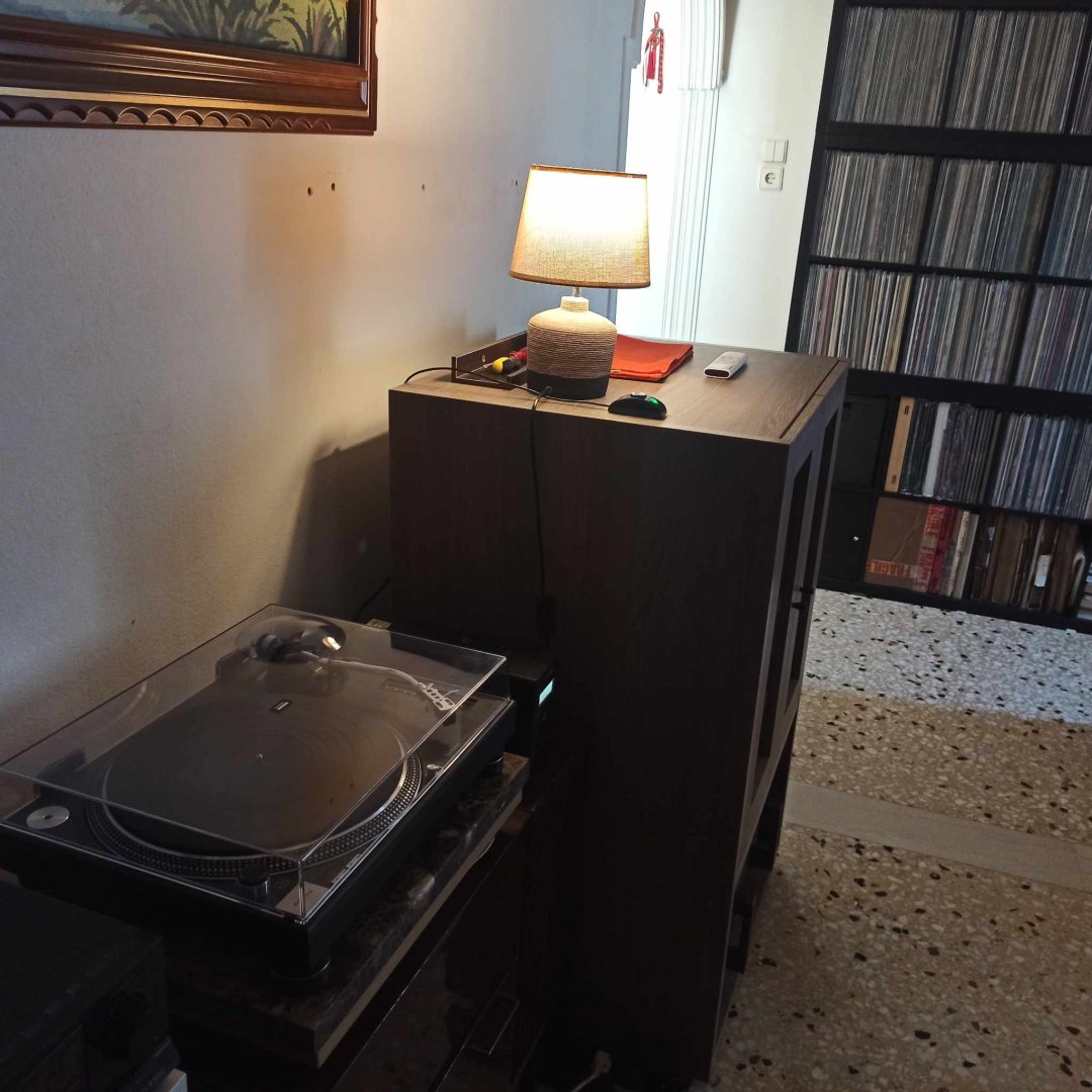

Πρόβλημα με δονήσεις / κραδασμούς - μπορώ να το διορθώσω????
61
77
Συνεπώς αφού ο βόμβος υπάρχει μόνο από το πικάπ, ως πηγή, δύο τινά μπορεί να συμβαίνουν, είτε κάπου στη διαδρομή να μην γειώνει σωστά (ξεκίνα τον έλεγχο από τα καλωδιάκια της κεφαλής, καμιά φορά μπορεί να έχει χαλαρώσει η εφαρμογή στα πινάκια της κεφαλής, ύποπτα επίσης είναι τα rca βύσματα, αν είναι από εκείνα που δεν ανοίγουν ώστε να δεις αν έχει αποκολληθεί κάποια γείωση, κούνα λίγο τα καλώδια στα σημεία εκείνα λίγο πριν το βύσμα να δεις αν κάνει διαφορα ), είτε όπως προείπα, να είναι κάποιου είδος "μικροφωνισμός", οπότε πράγματι χρειάζεται πειραμτισμός με την θέση/προσανατολισμό των ηχείων σε σχέση με το πικάπ.
Μια εναλλακτική λύση στην περίπτωση του ¨μικρφωνισμού" είναι και το να αλλάξεις φωνογραφική κεφαλή.
Βασική δοκιμή επίσης είναι και με κάποιο άλλο πικάπ όπως προειπώθηκε, διότι έτσι θα βεβαιωθείς και για την ομαλή λειτουργία του phono.
Με phono και καλώδια πρίν το καινούριο στήσιμο και δεν υπήρχε πρόβλημα, παρόλα αυτα εχω τσεκάρει και θα ξανατσεκάρω, αυτές είναι εύκολες δοκιμές...
Κι εγώ εκεί στον ''μικροφωνισμό'' έχω αρχίσει να καταλήγω (φυσικά με επιφύλαξη, θα δούμε).
Αυτό με την κεφαλή, υπάρχει δηλαδή περίπτωση αν είναι θέμα ''μικροφωνισμού'' με άλλη κεφαλή να μήν γίνεται???
Τα επόμενα βήματα που σκέφτομαι να κάνω είναι να πειραματιστώ με τις θέσεις, να δοκιμάσω αυτο με τον ''κυματοθραύστη'' που λέει ο φίλος ika απο πάνω με ένα ''φύλλο'' κόντρα πλακέ (σε αποθήκη φίλου υπάρχει ενα αρκετά μεγάλο κομμάτι που μπορώ να δανειστώ για το πείραμα), καθώς και να δοκιμάσω άλλο πικάπ στην ίδια θέση (μόλις μπορέσει ένας φίλος να έρθει με το δικό του να τσεκάρουμε)....

Η ανάδραση/μικροφωνισμός) ξεκινάει από ανεπιθύμητη ταλάντωση του βραχίονα από τα ηχητικά κύματα των woofers στον αέρα, από κάποια ένταση και πάνω. Από κραδασμούς στο πάτωμα πιστεύω πως είναι αμελητέο στην περίπτωση αυτή.
Η ταλάντωση του βραχίονα δημιουργεί έξτρα ήχο από την κεφαλή, που πάει στον ενισχυτή και αφού ενισχυθεί βγαίνει από τα ηχεία. Μετά ο ενισχυμένος ήχος (βοή) ξαναπάει στον βραχίονα και πάλι από την αρχή κλπ κλπ
Κυματοθραύστης θέλει κάτι στιβαρό για να δεις, αν το κοντρα πλακέ είναι παχύ και μεγάλο (σε επιφάνεια) κομμάτι, τότε ΟΚ

Δεν το λέω, με βεβαιότητα, υπάρχει όμως μια πιθανότητα, καθώς κεφαλή με κεφαλή διαφέρουν σε χαρακτηριστικά, αναρτήση (cantilever) κ.λ.π.

Άμα δονείται ο βραχίονας, όποια ενδοτικότητα και να έχει η κεφαλή, τι να κάνει?
Πριν αλλάξει θέση, δεν το είχε. Το πικάπ είναι το ίδιο.
Επίσης στις φωτό φαίνεται πως υπάρχει και άλλη κεφαλή μέσα στο έπιπλο, μπορεί να το τσεκάρει και αυτό.
Ας δει και χωρίς καπάκι που λέει ο John Markou.
Ψάχνοντας θα βρεθεί η λύση
Αυτό ακριβώς συμβαίνει...Μην το κουράζουμε άλλο. Η ανάδραση αυτή, ας μου επιτραπεί "αερομεταφερόμενη", ενισχύεται πιθανόν από το καπάκι αλλά και από το έπιπλο που έχει αρκετό όγκο και πόρτες. Η λύση είναι να απομακρύνεις όσο μπορείς το έπιπλο από τα ηχεία αν και δύσκολα θα απαλλαγείς τελείως...
Αυτό που αναφέρεις είναι η συχνότητα ιδιοσυντονισμού βραχίονα κεφαλης και έχει να κάνει με τον συνδιασμό βάρους βραχίονα κεφαλής και την ενδοτικότητα της κεφαλής αλλά συνήθως είναι μεταξύ 7 και 20 Hz που έχει να κάνει με την ανάδραση μέσω πατώματος, πχ βήματα σε ξύλινο δάπεδο,και όχι με αυτήν που σε απασχολεί...

Δοκίμασες να παίξεις με το καπάκι βγαλμένο τελείως ;
ναι αλλα το ίδιο μου φαίνεται...
Η κεφαλή είναι η ίδια, άλλα headshell/βελόνα, δοκίμασα αλλα το ίδιο...
αυτο τώρα με τη θέση πρέπει να κοιτάξω.... στο φινάλε αν δεν βρώ άλλη λύση θα βάλω το πικάπ αλλού... αρα πιθανότατα να χρειαστώ πιο μακρύ καλώδιο.... αν έχετε κάποιο να προτείνετε και αν ξέρετε μέχρι τί μήκος μπορεί να έχει χωρίς πρόβλημα θα χαρώ να μάθω χαχα....
αλλα ναι σιγά σιγά θα βρεθεί η λύση, που θα πάει...

Τελικά μάλλον ήταν μικροφωνισμός/θέση, κατέληξα με το πικάπ στην προηγούμενη θέση και το έπιπλο δίπλα για να φτάνει το rca... Χρειάστηκαν μερικές αλλαγές αλλα για καλό ήταν, και πιο ωραίο δείχνει πλέον το σαλόνι οπότε όλα καλα χεχε....

Στην ουσία γύρισε το παλιό έπιπλο στο οποία είχα το πικάπ στην αρχική του θέση και δίπλα του μπήκε το καινούριο οπου τα στήνω μαζεμένα (αρκετά κοντά για να φτάνει το rca του πικάπ), στη θέση του άλλου με τους δίσκους. Πρίν δοκιμάσω αυτό είχα βάλει ενα μικρό τραπεζάκι (αρκετά πιο κοντό) και το πρόβλημα συνέχιζε να υπάρχει, αν ήταν μικροφωνισμοί λόγω θέσεων ή το ράκ και το τραπεζάκι δεν είναι 100% σίγουρος, απτη στιγμή που το πρόβλημα δεν υπάρχει έτσι είμαι ικανοποιημένος και τα αφήνω όπως είναι χεχε....
