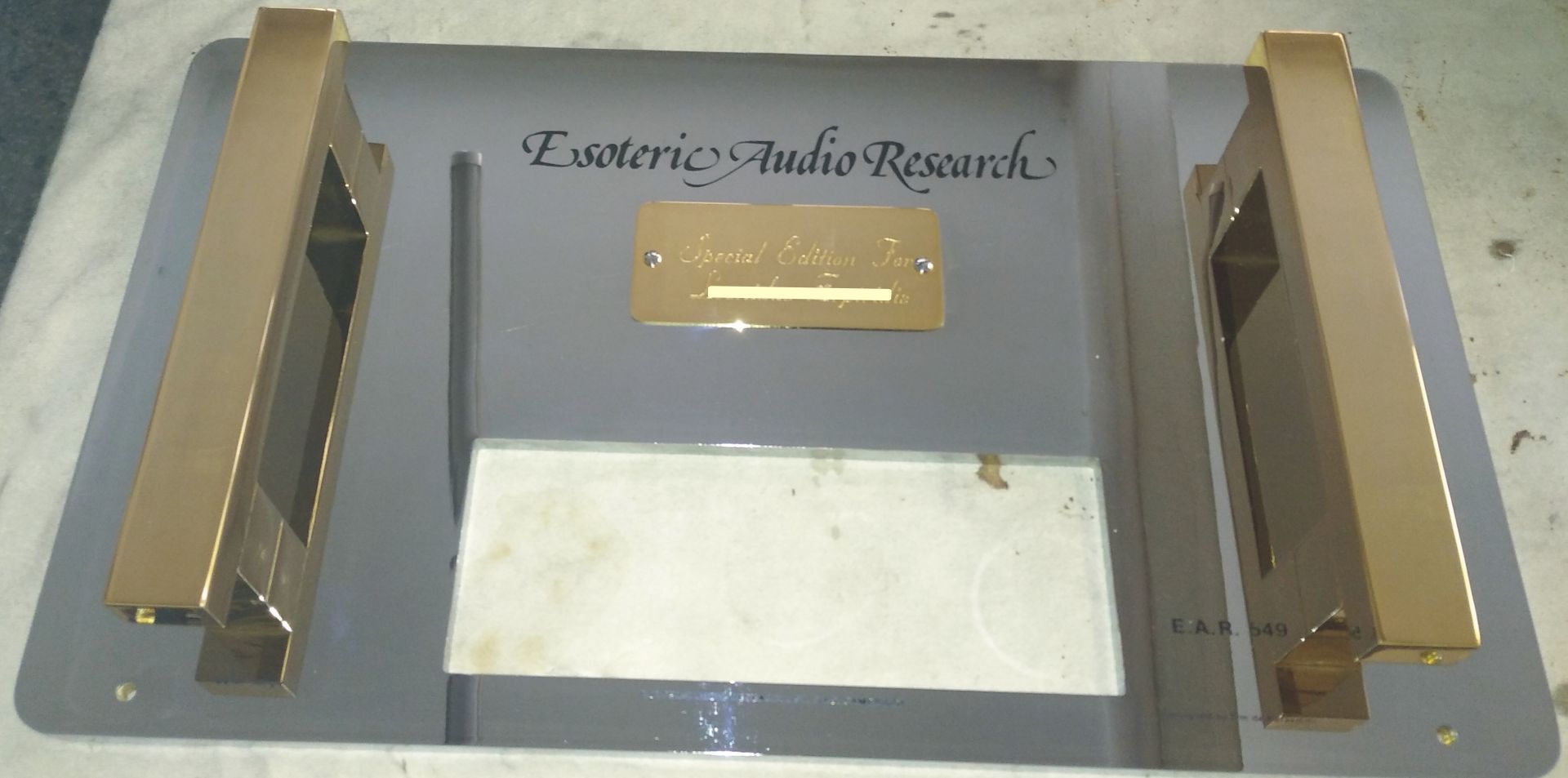

Πρόσοψη ενισχυτή ΕΑR.
Μελίδης Μιχάλης
Πρόεδρος ΕΒΒΕ
31.281
30.996
Αφου θα είναι πολύ βαρύ, γιατί από αλουμίνιο ;;;
... και επίχρυσο ; Ολόχρυσο είναι το λογικό !
Διότι είναι πεπεισμένος και ξέρει ότι το αλουμίνιο αεροπορίας έχει καλύτερο άκουσμα και είναι και πιο βαρύ από το απλό αλουμίνιο.
Θέλει μάζα και βάρος.
Μου είχε πει να είναι από χαλκό, αλλά μόλις άκουσε την τιμή για το κομμάτι που θέλαμε, έπαθε εμβολή και λουμπάγκο!
Κι έτσι καταλήξαμε στο αλουμίνιο.
Να δούμε αν θα επιμένει στο χρυσό.
Άσε που κάποια στιγμή με ρώτησε αν γίνεται χρώμα αντικέ!
Το ύφος μου όταν το άκουσα και το βλέμμα μου όταν τον στραβοκοίταξα, τον έκανε να αλλάξει γνώμη.
Μπορεί στο τέλος να το κάνουμε χρώμιο.

Θέλω να σας δείξω μια κατασκευή μου, που αφορά πρόσοψη ενισχυτή, που έφτιαξα για κάποιον φίλο, ο οποίος κατασκευάζει ενισχυτές, που έφτιαξε για κάποιον φίλο, :whistling: που τον ενδιέφερε πολύ και η εμφάνιση.
Τα λαμαρινένια κουτιά, τις μεταλλικές βάσεις των λυχνιών, τους άξονες για τα ποτενσιόμετρα και πολλά άλλα εξαρτήματα, του τα έφτιαξα με πολύ συγκεκριμένες διαστάσεις και σχήματα που ζητήθηκαν κατά παραγγελία.
Οι προσόψεις είναι δύο, για ένα ζεύγος ενισχυτών και είναι φτιαγμένες από πλάκα μπρούντζινη με πάχος 8 χιλιοστά, κομμένη στο Laser, γυαλισμένη με πολλή επιμονή και πολύ κόπο, με ειδικά εργαλεία και περνώντας από πολλά στάδια λείανσης και στίλβωσης με διαφορετικά αναλώσιμα υλικά.
Μετά πήγε για επιχρωμίωση με την οποία απόκτησε όψη καθρέπτη.
Και μετά πήγαν για μεταξοτυπία με τα λογότυπα και κάτι άλλα ψιλά γραμματάκια κάτω κάτω.
Τα χερούλια είναι από μασίφ μπρούντζο 30Χ30 χιλιοστά!
Με παίδεψαν λίγο να τα φτιάξω, διότι έπρεπε το μακρύ κομμάτι με τους δύο κύβους να εφαρμόζουν απόλυτα σαν να είναι ένα ενιαίο κομμάτι.
Και εκείνα λειάνθηκαν και στιλβώθηκαν και μετά πήγαν για επιχρύσωση με χρυσό 24Κ
Το ίδιο και τα κουμπιά, μπρούντζινα στον τόρνο, λείανση, στίλβωση, επιχρύσωση.
Επίσης και το ταμπελάκι που ο πελάτης ήθελε να είναι το όνομά του (το έσβησα) χαραγμένο σε μηχανή engraver είναι μπρούντζινο και επίχρυσο με βιδάκια ανοξείδωτα γυαλισμένα κι αυτά καθρεπτέ.
Άλλωστε ο χρυσός μας φέρνει πιο κοντά ε; :biggrin:
Το πάνελ με τα κουμπιά και τις ρυθμίσεις πόλωσης είναι από κάποιο αφρικανικό ξύλο, πολύ ανθεκτικό σε υψηλές θερμοκρασίες και βαμμένο με ειδική μπογιά πολυουρεθάνης και μετά βερνίκι.
Το σύνολο είναι πολύ πιο όμορφο, λαμπερό και αστραφτερό από ότι δείχνουν οι φωτο.
Οι φωτο είναι από κινητό, δεν είμαι και Κοτσίδης.
Έγιναν τόσο όμορφα που τα χάρηκα πραγματικά, όπως τα χάρηκε και αυτός που τα παρήγγειλε.
Θα ζηλεύει και ο Πατούλης άραγε;
:hi::hi::hi:
