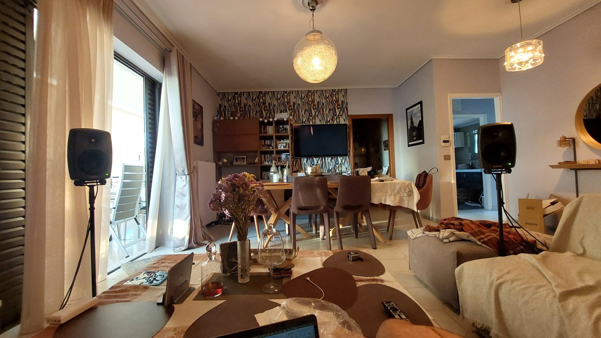

Καλησπέρα,
Να κάνω και εγώ λίγο hijack το νήμα. Κάναμε μια νέα διαρρύθμιση στο σαλόνι και πήγαμε τον καναπέ γύρω στα 4,5 μέτρα από την θέση που ήταν τα ηχεία, focal Alpha 65. Επειδή ο ήχος ήταν άθλιος έκανα αλλαγή και πήρα τα πιο μικρά και ματζόβολα Genelec 8030, τα οποία και έχω φέρει σε απόσταση 1,5 μέτρο από την θέση ακρόασης. Έχουν αρκετή απόσταση μεταξύ τους, περίπου στα 2,5 μέτρα αλλά η στερεοφωνική εικόνα αντέχεται
Τα Genelec είναι ωραία, πιο καθαρός ήχος από τα τέως. αλλά το μπάσο και το "βάθος" των Focal μου λείπουν. Σκέφτομαι λοιπόν να προσθέσω ένα subwoofer. Ξέρω πως σε αυτό το φόρουμ θα αρχίσουν τα ένα=κανένα, να φροντίσεις τον χώρο σου πρώτα κλπ. αλλά ο χώρος είναι σαλόνι σε πολυκατοικία με γείτονες από κάτω και με μια σύζυγο η οποία δεν έχει απεριόριστη κατανόηση οπότε:
-Ένα sub θα μπει
-Ο χώρος δεν θα φροντιστεί
Με αυτά τα, όχι ενθαρρυντικά, δεδομένα, έχω καταλήξει σε δύο επιλογές για sub
-Genelec 7050c, το αδερφάκι τους, το οποίο είναι όμως ακριβό και δεν αρέσει αισθητικά σε σύζυγο
-SVS-1000 pro το οποίο σε piano black της αρέσει.
Μπορώ να αγοράσω και ένα UMIC για ρυθμίσεις στη ζούλα, για minidsp δεν φθάνει το μπάτζετ, ειδικά αν πάω σε Genelec.
Το sub θα μπει αριστερά από το αριστερό ηχείο, άλλη θέση δύσκολα να βρεθεί. Τα ηχεία παίζει να αλλάξουν θέση και να μπουν επάνω στο τραπεζάκι, στις άκρες, οπότε και θα υπάρχει ένα τρίγωνο 1,6 μέτρων.
Οπότε, η ερώτηση είναι, τι θα προτείνατε ανάμεσα σε αυτές τις δύο επιλογές;
Ξέρω, να πάρω και ένα δεύτερο σαμπ ή να αλλάξω σύζυγο. Κάτι άλλο;
14.135
11.825
Παίζει να μπει το sub πίσω από τη θέση ακρόασης;
Το sub κάτω από το τραπεζάκι χωράει;
SVS SB 1000 pro φαντάζομαι εννοιείς. Βλέπω έχει και πιο μεγάλο μεγάφωνο και περισσότερα watt ενισχυτή και κατεβαίνει πιο χαμηλά από το Genelec. Θα το προτιμούσα.
