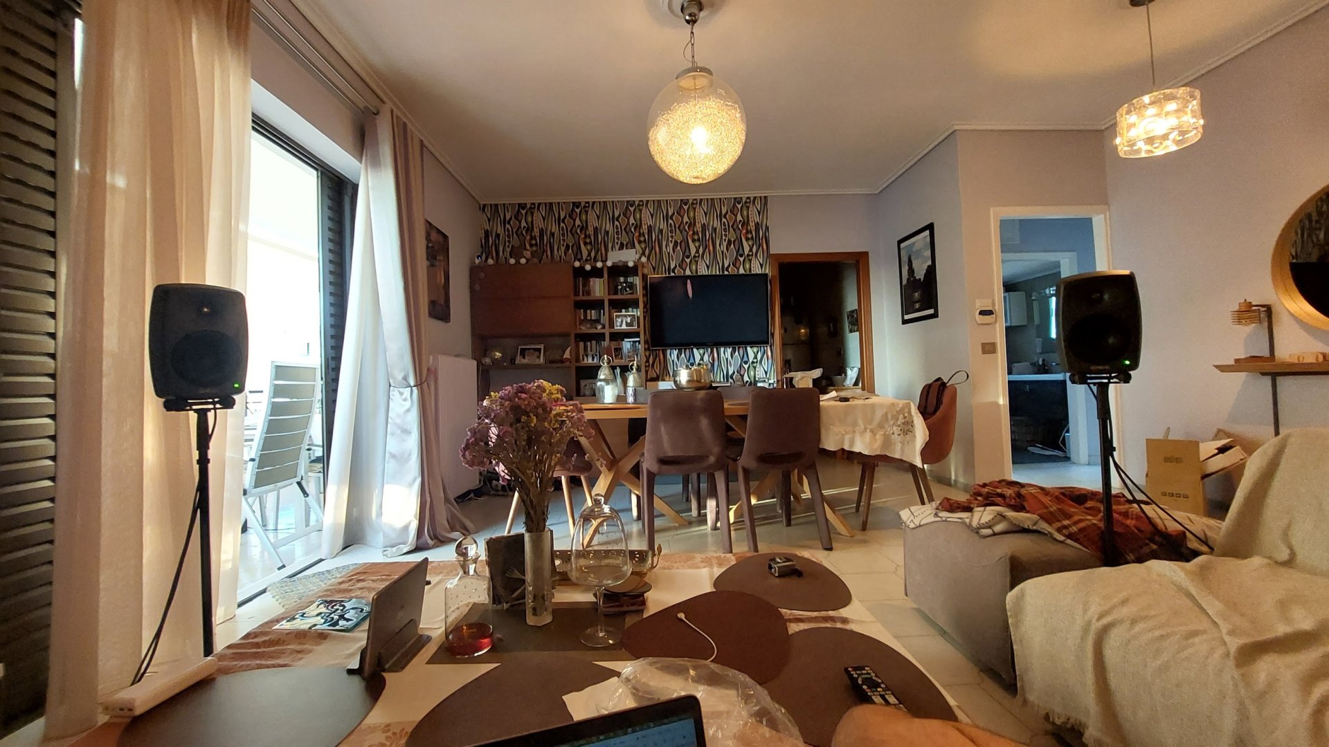

Πως βάζω sub στο δικαναλο σύστημα;
139
170
Παίζει να μπει το sub πίσω από τη θέση ακρόασης;
Το sub κάτω από το τραπεζάκι χωράει;
SVS SB 1000 pro φαντάζομαι εννοιείς. Βλέπω έχει και πιο μεγάλο μεγάφωνο και περισσότερα watt ενισχυτή και κατεβαίνει πιο χαμηλά από το Genelec. Θα το προτιμούσα.
Δύσκολα παίζει να μπει πίσω από το τραπέζι, είναι ο όχι-πραγματικά-φαρδύς διάδρομος του σαλονιού. Το αντιπαθέστατο τραπεζάκι πέρα από τα άλλα κακά του είναι *και* χαμηλό, δύσκολα χωράει. Ίιιισως θα μπορούσε να μπει πίσω από τον καναπέ, δεν ξέρω όμως αν θα ήταν καλύτερο
59.331
145.554
Δεν πρόκειται να στήσει σωστά κανένα σαμπ, το ομοσταυλο είναι το μόνο που έχει πιθανότητες να παίξει καλύτερα.
Μια ανάποδη φάση να στήσει, και μια στάθμη, με το κινητό.

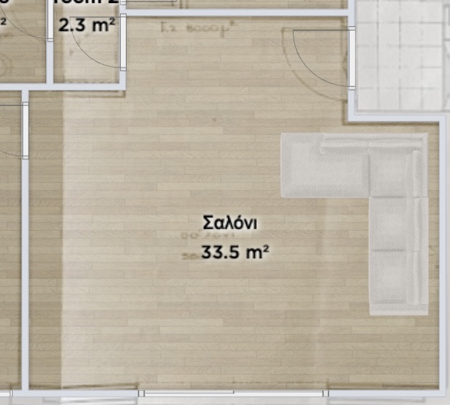

Αναφέρεις γείτονες και θα τολμήσω να υποθέσω ότι και η σύζυγος προτιμά τις χαμηλές στάθμες. Επίσης από την φωτό και το άνοιγμα όπως λες των 2.5μ μεταξύ ηχείων, εκτιμώ πλάτος δωματίου ~3μ (άρα σχεδόν όσο το ύψος), σωστά; Μήκος περίπου 6 μέτρα;;
Αρα (το ένα και μοναδικό) σαμπ πίσω από τον καναπέ, να πυροβολάει τον καναπέ, είναι καλή λύση και ΜΗΝ την φοβάσαι, (δοκιμασμένη και με ΜΕΓΑΛΗ επιτυχία).
Πλεονεκτήματα:
1) Θα παίξει σε χαμηλότερη στάθμη (γείτονες-χώρος), καθώς το κέντρο του μεγαφώνου θα απέχει ~60-70cm από το αυτί σου.
2) Εξ αιτίας αυτού, και του καναπέ/"μπασοπαγίδα", θα εκπλαγείς από το πόσο μειωμένη θα είναι η στάθμη στο υπόλοιπο δωμάτιο (σύζυγος)
3) Θα νοιώθεις δόνηση στο σώμα, με αποτέλεσμα πειστικές χαμηλές ακόμα και σε "νυχτερινές" ακροάσεις, ή ρυθμίσεις χαμηλής στάθμης στο σαμπ.
Σημαντικό 1: Η δόνηση στο σώμα ΔΕΝ επηρεάζεται από τον χώρο, αρχίζει και τελειώνει αποκλειστικά με το μεγάφωνο, δεν καταλαβαίνει από RT και ανακλάσεις, με αποτέλεσμα αίσθηση πολύ ελεγχόμενου μπάσου.
4) Σημαντικό(τατο) 2: Ούτως ή άλλως ο χώρος και οι ανακλάσεις θα "ακούγονται" πολύ λιγότερο από τον απ' ευθείας ήχο λόγω εγγύτητας του μεγαφώνου
5) Σημαντικό(τατο) 3: Πίσω από την πλάτη σου, στο μέσο του πλάτους του δωματίου, το σαμπ "σκοτώνει" το στάσιμο των περίπου 57(?)Hz του πλάτους, που είναι πολύ κοντά στο μισητό στάσιμο του ταβανιού, αλλά και στον δεύτερο ρυθμό του μήκους. Αν το έβαζες στον τοίχο αριστερά από το αριστερό ηχείο, θα είχες ταυτόχρονη διέγερση και του πλάτους και του (περίπου ίδιου) ύψους.
6) Πίσω απο τον καναπέ υπάρχει τοίχος; Αν όχι ανέβασε σχεδιάγραμμα / φωτό. Αν ναι, με το σαμπ κολλητά στον τοίχο θα ΄χεις λόγω SBIR εξουδετέρωση των "ηχητικών υπολειμμάτων" του στην τέταρτη οκτάβα, κάτι επιθυμητό

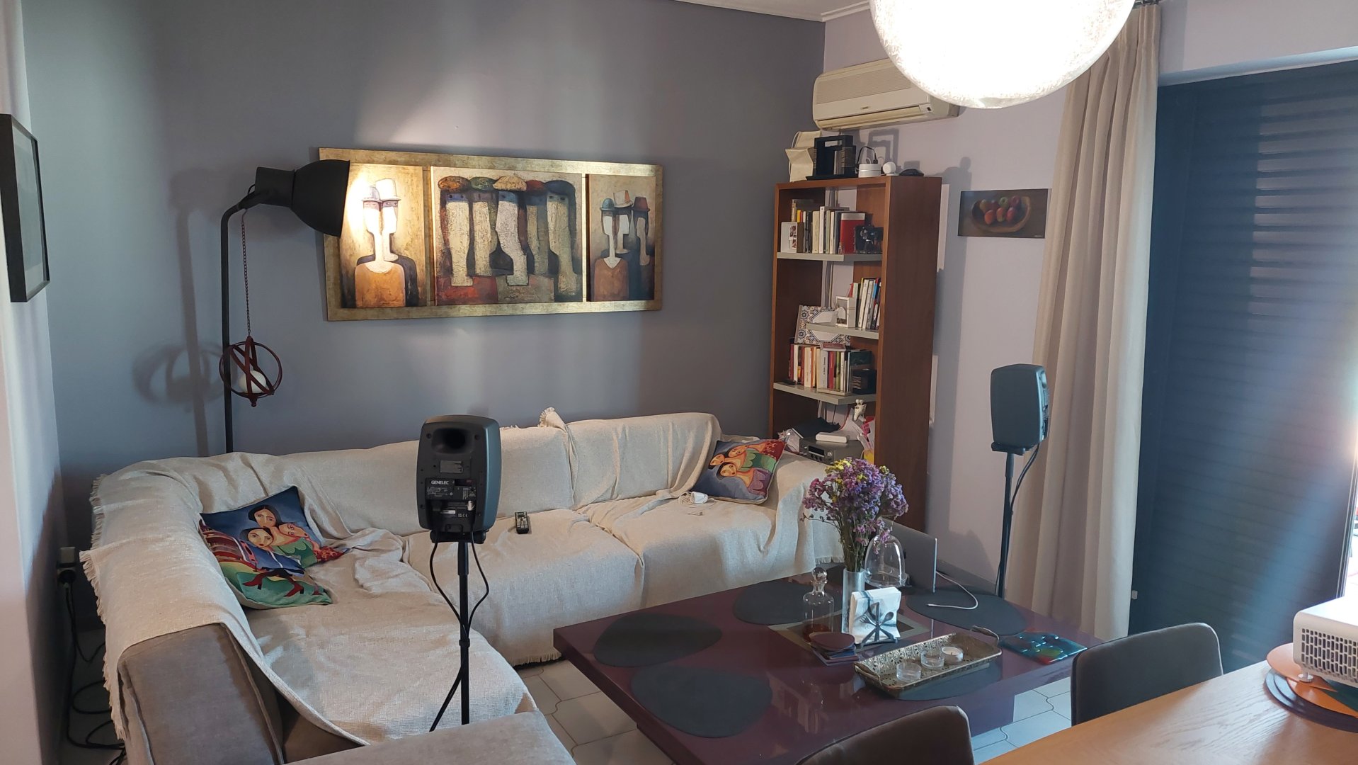

Χμμ, εγώ δεν έχω τέτοιο πρόβλημα, δεν μπορείς να πεις οτι "κουνιέται ο καναπές πέρα δώθε", μόνο αίσθηση στο σώμα όταν πχ τονίζει την νότα το όρθιο μπάσο στην τζαζ, ίσως και σε μερικά εντονα φινάλε ή ξεσπάσματα της κλασικής (εδώ ίσως είναι λίγο εντονότερο του κανονικού . . . μα νον-τρόπο ε ασάι πιατσέβολε :)
Δοκίμασες να το στρίψεις (να μην κοιτάει ο κώνος την πλάτη του καναπέ) ;
Εγώ βέβαια έχω μόνο ένα 10ιντσο πίσω από τον καναπέ, ενώ υπάρχουν άλλα δύο αλλού. Το σημαντικότερο ίσως, ο καναπές δεν είναι πλάτη-τοίχο. Μεσολαβεί γραφείο και μεγάλη βιβλιοθήκη πάτωμα-ταβάνι. Ισως παίζει ρόλο και η φύση του καναπέ.
Στις ειδικές απαιτήσεις του φίλου μας όμως, νομίζω οτι μια τέτοια τοποθέτηση θα είναι καλή λύση (και βέβαια, μπορεί πάντα να το βάλει αλλού)

Σε ευχαριστώ για τον χρόνο σου. Σίγουρα θα δοκιμάσω τη λύση πίσω από τον καναπέ. Υπάρχει τοίχος γύρω από τον καναπέ όπως σωστά υπέθεσες, γι'αυτό και προβληματίζομαι αφού ίσως "πνίγεται" το subwoofer. Ο καναπές είναι σε μια εσοχή του δωματίου διαστάσεων 4 x 1,5. Συνολικά η απόσταση ανάμεσα στον τοίχο πίσω από τον καναπέ μέχρι τον απέναντί του είναι 5,5 μέτρα. Τα ταβάνια έχουν ύψος 2,5 μέτρα. Επισυνάπτω και μια φωτό και ένα σχεδιάγραμμα..

Ασφαλέστερη λύση θα ήταν η επιλογή του ομόσταυλου Genelec με το σήμα να περνούσε από εκείνο προτού να όδευε προς τους δορυφόρους.
Αυτό είπα κι εγώ, και νομίζω πως εκεί τελειώνει η συζήτηση με τον φίλο που ενδιαφέρεται, γιατί ούτε μπουτχιας είναι, ούτε μάστερ του Dirac.
Οι κορυφαίοι μηχανικοί της τζενελεκ έχουν ήδη λύσει με άριστο τρόπο όλα τα προβλήματα ενσωμάτωσης (ομαλή συμπεριφορά στο σημείο κρος σε όλα τα πεδία) και στην πράξη, η ρύθμιση του σαμπ είναι θέμα 5-λεπτης ενασχόλησης με ασήμαντα περιθώρια σφάλματος, ακόμα και για άσχετο.
Η τοποθέτηση του σαμπ αμέσως κάτω από το αριστερό ηχείο, δίπλα στο τζάμι της πόρτας, όπως ήδη έχει πει το παιδί, είναι πολύ ασφαλής επιλογή, όσον αφορά κατευθυντικότητα, καθυστέρηση, φάση, όμοια συμπεριφορά με το δορυφόρο. Η έλλειψη τοιχωματικου ορίου (τζάμι), μπορεί να είναι και πλεονέκτημα στην ομαλότητα, εις βάρος του efficiency φυσικά. Για περισσότερα dB θα πρέπει να το προχωρήσει λίγο πιο μπροστά, ώστε να έχει τοίχο δίπλα του. Αυτές είναι συνολικά οι 2 δοκιμές όλες κι όλες που μπορεί να κάνει.

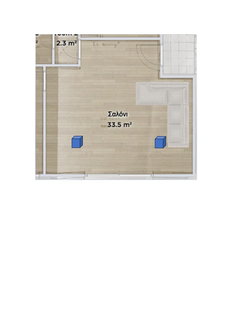

Από την διάταξη των δορυφόρων/ηχείων στο συγκεκριμένο σαλόνι, γίνεται εμφανής ο συμβιβασμός μεταξύ των αναγκών διαβίωσης και τοποθέτησης των ηχείων.
Με αυτή τη διάταξη, πετυχαίνεις τρόπο τινά, το επιθυμητό, αν κατάλαβα σωστά, να μην ενοχλείς την συμβία και τους γείτονες, βέβαια όμως αυτή η τοποθέτηση δεν εκμεταλλεύεται επαρκώς την ακουστική του χώρου.
Μια πιθανή αρχική τοποθέτηση από την οποία μπορείς να πάρεις τα μέγιστα, για τον συγκεκριμένο χώρο, είναι αυτή στο επισυναπτόμενο αρχείο, βέβαια όπως βλέπεις αυτή προϋποθέτει, πλήρη αναδιάταξη των επίπλων, κάτι που δεν γνωρίζω αν είναι εφικτό, οπότε απλώς την παραθέτω για να την έχεις υπόψη σου.
