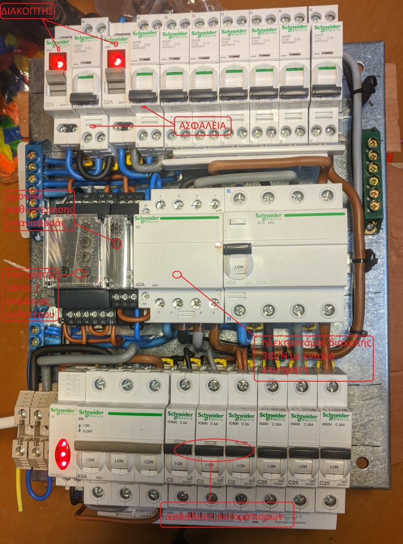

Καλά ρε συ, 32Α ασφάλεια του έβαλες; Θα ηλεκτροδοτήσεις καμία βιομηχανία να πούμε; :p :p :p

Πρέπει να εννοεί την κεντρική ασφάλεια που είναι 35άρα.

Ας μας το διευκρινίσει ο Στελάρας γιατί έχω την εντύπωση πως βλέπω 32Α ασφάλεια σε κάθε γραμμή του ηχοσυστήματος και όχι κεντρική ( εντάξει και στο δικό μου σπίτι η κύρια ασφάλεια είναι 35Α αν θυμάμαι καλά, αλλά είναι αυτή που έρχεται απο το ρολόι της ΔΕΗ με την ανάλογη καλωδίωση ).

επειδή μάλλον πρόκειται για φυσιγγιοθήκες το 32Α φαντάζομαι αναφέρεται στο μέγιστο που μπορεί να δεχθεί με ασφάλεια, όχι απαραίτητα αυτό που έχει μέσα.

περίεργος ο τρόπος που είναι τοποθετημένα
το 9 είναι η ασφάλεια, το 10 ο γενικός διακόπτης και το 11-12 το ρελές διαφυγής.
για πρακτικούς λόγους θα περίμενα το 9 με το 10 να είναι τοποθετημένα ανάποδα - έχεις φωτογραφία από μέσα; φαίνεται σαν να έχει μπεί η ασφάλεια πριν τον διακόπτη.
κάτι λοιπόν που επίσης παρεξηγείται συχνά, η ασφάλεια δεν προορίζεται να κάνει χρήση διακόπτη. Είναι απλά μια ασφαλιστική διάταξη, θα μένει κλειστή (δηλαδή "ανεβασμένη") μέχρι να συμβεί κάτι που θα την ρίξει.
Αν έχουμε ένα φορτίο που θα το διακόπτουμε συχνά από τον πίνακα, βάζουμε διακόπτη που είναι ακριβώς για αυτή τη δουλεία και αμέσως μετά την ασφαλιστική διάταξη που θα ασφαλίσει το καλώδιο ή και την συσκευή (το καλώδιο οπωσδήποτε)

Δηλαδή, αντέχει ένας διακόπτης όλο το στιγμιαίο φορτίο της έναυσης των μηχανημάτων; Π.χ. στη περίπτωση του Μάρκου, τόσους τελικούς με τη μία;

Οι Γερμανοί το πάνε ανάποδα. Πρώτα ρελέ και μετά ασφάλεια έτσι γιατί μπορούν....
Εγω, στην αρχή νόμιζα ότι τίποτε τέτοια συνδεσμολογία θα του είχε κάνει του συμφουρίτη μας, κανένας ηλεκτρολόγος και εξ ου το μπέρδεμα στην συνεννόηση.
Αν έχουμε ένα φορτίο που θα το διακόπτουμε συχνά από τον πίνακα, βάζουμε διακόπτη που είναι ακριβώς για αυτή τη δουλεία και αμέσως μετά την ασφαλιστική διάταξη που θα ασφαλίσει το καλώδιο ή και την συσκευή (το καλώδιο οπωσδήποτε) View attachment 226601
Εκτός απο τον κεντρικό διακόπτη που νομίζω επιβάλλεται πλέον απο τον κανονισμό να είναι διπλός (να κόβει και φάση και ουδέτερο), ισχύει το ίδιο και για διακόπτη θερμοσίφωνα και κουζίνας ?
Υ.Γ. : Δε καταλαβαίνω αυτη η φωτό απο που είναι ? απο τον πίνακα του νηματοθέτη ?
Αυτό πρέπει να είναι πολλά χρόνια υποχρεωτικό.
18.124
26.178
για τον γενικό δεν είναι υποχρεωτικό , δεν το έχω δει πουθενά.
η λογική βέβαια λέει οτι δεν έχεις λόγο να μην τον διακόψεις τον ουδέτερο ,αντίθετα έχεις λόγο να το κάνεις γιατί τυχούσα διακοπή ουδετέρου από τη ΔΕΗ εξωτερικά του σπιτιού , θα σου φέρει μέσω άλλων διαμερισμάτων μια φάση στη θέση του.
Επίσης, αν σε ενα κύκλωμα γινει μια βλαβη και κοπει ο ουδετερος στην μπαρα του ουδετερου, τοτε ο ουδετερος θα αποκτήσει τάση και εαν κάποιος πάει να επέμβει θα είναι επικίνδυνο καθώς θα υπάρχουν τάσεις > 50 v. Άρα κανονικά επιβάλλεται ή εάν όχι κακώς ή τουλάχιστον πρέπει να συνίσταται.
Δε ξέρω εαν αυτό που λέει ο abcd είναι σωστό, με την έννοια ότι παλιά όντως επιβάλλονταν (ή ήταν πρακτική και σωστή μάλιστα) να βάζουμε διπλους διακόπτες σε θερμοσίφωνα και κουζίνα ή σε κάποια φορτία που ήταν πάνω απο κάποια βατ (δε ξέρω- θυμαμαι). Τώρα νομίζω όχι (όπως λές δεν το έχεις δεί) . Γιατί ?
Ή γίνεται , λόγω αυτής της ιστορίας με τους ασφαλοδιακόπτες που έχουν επικρατήσει (για οικονομικους και θέμα χώρου στον πίνακα) ? Πολλοί τους χρησιμοποιούν και σαν διακόπτες αλλά επειδή δεν είναι για αυτό το σκοπό, χαλάνε.
Κανονικά η ασφάλεια ειναι για να ασφαλιζει. Η λεiτουργία της σαν "διακόπτης" κάτω απο φορτίο την χαλάει πιο γρήγορα και την κάνει ευαίσθητη, καθώς δημιουργείται arc. Δε ξέρω τι λένε οι εταιρίες για τη δήθεν ζωή του ασφαλοδιακόπτη αλλά μου φαίνεται αυτά γίνονται πλέον για ευκολία και οικονομία. Η χρήση διακόπτη είναι καλύτερη.
3kva που θέλω για έναρξη σηκώνει ανέτως.
Τα άλλα μπαίνουν μετά μέσω τηλεχειρισμού.
Και είναι άλλα 2,5 .

Γενικά μιλούσα. Ηλεκτρονόμος διακοπής μπλιάχ χά χά (αυτοί δε ξέρω αντοχές , είμαι πίσω). Ωραία πλάτη. Τελικά ποιανού είναι ο πίνακας , εγω δε κατάλαβα.
