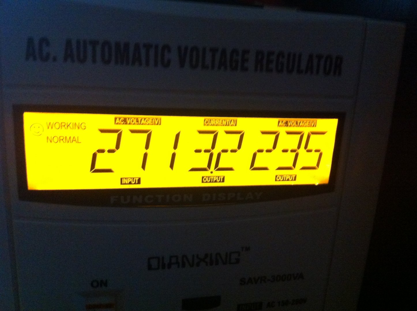

Εγώ εδώ τα τελευταία 10 χρόνια , ίσως και παραπάνω , κάθε κυριακή από τις 11"00 μέχρι περίπου στις 14"00 είχα τάση περίπου 270 vac .
Κάθε κυριακή , που σταμάταγε κάποια βάρδια σε κάποιο κωλοεργοστάσιο εμένα μου τρέλενε τα regulators.
Μόνο τελευταίως έχει στρώσει χωρίς να ξέρω γιατί.

Καλά κοίτα λίγο από πάνω.
Πάρε και άλλη μία για να δείς για τι χάλια μιλάμε.
Η μία με τα 270 το μεσημέρι , ή άλλη με τα 185 το απόγευμα που είχε ξεκινήσει η βραδυνή βάρδια.
Την ίδια κυριακή είναι τραβηγμένες και οι δύο , και έχω και πολλές άλλες.

Φυσικά και τα δύο regulators που είχα τότε έχουν πλέον παραδώσει το πνεύμα έτσι ? .
Τώρα έχω άλλα , χωρίς την πολλαπλή οθόνη.
Αυτά που έπαιρνα μόνο εγώ με την πολλαπλή οθόνη δεν τα φέρνουν πια , λόγω κόστους.

Καλά δε θέλω να φανώ φλώρος αλλά αυτά ξεπερνάνε κατα πολύ τα όρια της ΔΕΗ που η ίδια θέτει. Δεν επιτρέπεται. Τι σου λένε ?
Εδιτ : Εγκληματικό. Α, για αυτό είσαι τσατισμένος και με το δίκιο σου. Να κόψουν το λαιμό τους να σου δώσουν σωστό ρεύμα. Μου έφυγε το γιέλιο και η καλή διάθεση.

Τι μου λένε ?
Παπαριές καμαρωτές.
Οταν τους έδειξα τις φωτογραφίες , με κοιτάγανε σαν χάνοι.
Τελικά απεφάνθησαν ότι τα regulators είναι πολύ ευαίσθητα και το display τους απεικονίζει πλασματικές τιμές , γιατί λέει αυτοί , εκεί που μετράνε την τάση , δεν έχουν δει ποτέ τέτοιες διακυμάνσεις.
ΠΟυ την μετράτε την τάση παιδιά , μα στο κέντρο διανομής , είναι η απάντηση .
Κάποια χιλιόμετρα , και κάποιους σταθμούς προηγούμενα. Κάπου στην θήβα.

Να τους πείς να αφήσουν τις βλακείες και αυτά που ξέρουν και να μετρήσουν έξω απο το σπίτι σου. Αυτό λέει ο νόμος.
