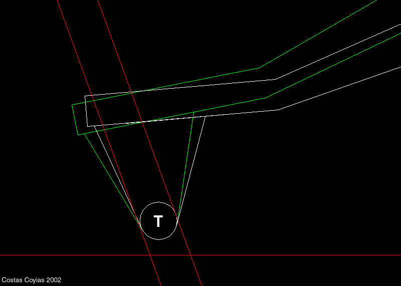

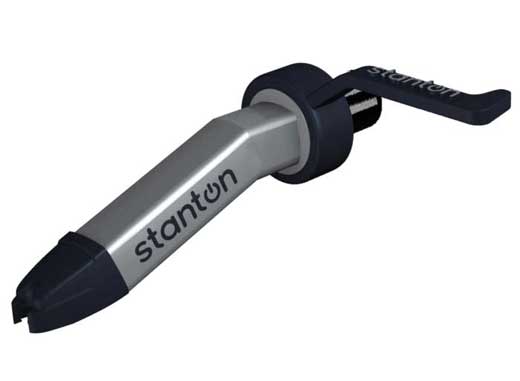

Αντιθέτως, ο βραχίονας που πρέπει επιμελώς να αποφύγετε, είναι κάτι σαν αυτόν εδώ, που είναι ίσιος, με ίσιο κέλυφος επίσης, και ίσια τοποθέτηση της κεφαλής, χωρίς γωνία εκτροπής. Ούτε για μπιμπελό να μην πάρετε τέτοιο πικάπ.

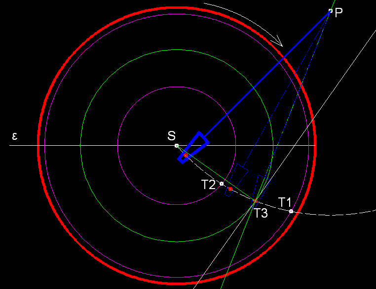

Προφανώς, αυτό δεν συμβαίνει στον ακτινικό βραχίονα, καθώς ένας τέτοιος βραχίονας δεν υφίσταται παράλληλη μετατόπιση, αλλά περιστρέφεται γύρω από τον κατακόρυφο άξονα που περνά από το σημείο pivot. Δείτε την επόμενη εικόνα.

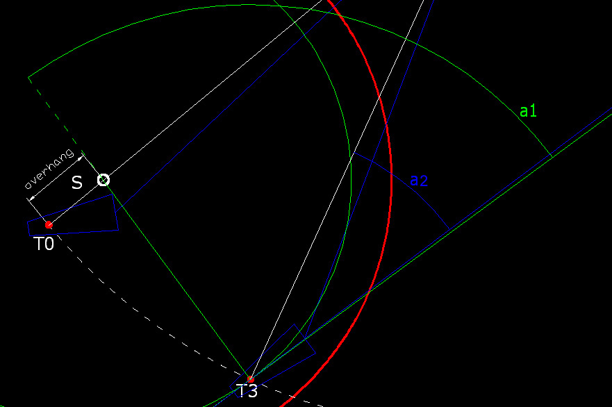

Εικόνα 17. Το πρόβλημα του σφάλματος ανάγνωσης του ακτινικού βραχίονα.
Εδώ, αναπαρίσταται με έντονο κόκκινο χρώμα η εξώτατη περιφέρεια ενός δίσκου 12 ιντσών, που περιστρέφεται γύρω από το σημείο S (spindle), ενώ οι δύο ματζέντα κύκλοι ορίζονται από τη μέγιστη και ελάχιστη επιτρεπτή ακτίνα ανάγνωσης, με βάση τις προδιαγραφές του. Επίσης, αναπαρίσταται ο ακτινικός βραχίονας με συνεχή μπλε γραμμή, ενώ το σημείο ανάγνωσης, η ακίδα δηλαδή, σημαίνεται με κόκκινο χρώμα, μέσα στην περιοχή του κελύφους της κεφαλής. Καθώς ο βραχίονας περιστρέφεται οριζοντίως περί το σημείο P (pivot), η ακίδα διαγράφει τόξο, πλέον, και όχι ευθεία γραμμή, που περνά από το σημείο περιστροφής του δίσκου, όπως συμβαίνει και με τον γραμμικό βραχίονα. Το τόξο αυτό αναπαρίσταται στην εικόνα με λευκή διακεκομμένη γραμμή, και ανήκει σε κύκλο ακτίνας ίσης με την απόσταση PS. Αυτή η απόσταση ονομάζεται ενεργό μήκος του βραχίονα. Χμ, μήπως το έγραψα λίγο λάθος; Για να το ξαναπώ. Ενεργό μήκος είναι η απόσταση του σημείου ανάγνωσης, της ακίδας δηλαδή, από τον άξονα οριζόντιας περιστροφής του βραχίονα, και εδώ, αφού η ακίδα περνά πάνω από το κέντρο περιστροφής του δίσκου, το ενεργό μήκος συμπίπτει με το ευθύγραμμο τμήμα PS. Έτσι, ξεκινώντας να διαβάζει το δίσκο η ακίδα από το σημείο T1, συνεχίζει και καταλήγει στο σημείο T2, ενώ αν συνέχιζε προς το εσωτερικό του δίσκου, κάποια στιγμή θα συνέπιπτε με τον άξονα περιστροφής του δίσκου, ο οποίος περνά από το σημείο S και είναι κάθετος στο επίπεδο του δίσκου.
Παίρνοντας ένα τυχαίο σημείο ανάγνωσης T3, η νοητή ομόκεντρη περιφέρεια στο σημείο αυτό σημαίνεται με πράσινο χρώμα. Όπως μπορείτε να δείτε, η προβολή της βελόνας και του βραχίονα επάνω στο δίσκο (πράσινη ευθεία) δεν συμπίπτει πλέον με την εφαπτομένη στο σημείο T3, και μάλιστα έχει προσανατολισμό τέτοιον, ώστε η κεφαλή να κοιτάζει προς τα «έξω», κάτι που συμβαίνει για ολόκληρη τη διαδρομή της ακίδας από το σημείο T1 έως το σημείο T2, γεγονός, η απόδειξη του οποίου δεν είναι της παρούσης. Με άλλα λόγια, έτσι όπως είναι φτιαγμένος αυτός ο ακτινικός βραχίονας, παρουσιάζει σφάλμα ανάγνωσης, πράγμα που επιφέρει στον ήχο σημαντική και ακουστή παραμόρφωση, καθιστώντας τον ακατάλληλο για χρήση. Αυτή η παραμόρφωση προέρχεται από το γεγονός, πως η τριβή της ακίδας επάνω στα πρανή του αυλακιού έχει προσανατολισμό τέτοιο, ώστε η βελόνα να πάλλεται μονίμως έξω από το σημείο ισορροπίας της, ενώ επιπροσθέτως θα πραγματοποιεί ταλάντωση με πλάτος μικρότερο από ό,τι θα πραγματοποιούσε αν η γεωμετρία ήταν σωστή. Εκτός αυτού, η ακίδα εφαρμόζει στο βραχίονα και αξονικές οριζόντιες δυνάμεις, οι οποίες προσπαθούν να κινήσουν την ακίδα «μπρος – πίσω», κάτι που επιδεινώνει το πρόβλημα έτι περισσότερον. Η επίλυση αυτού του προβλήματος εντοπίζεται στην εξεύρεση κάποιου τρόπου, ώστε αυτό το σφάλμα ανάγνωσης, όχι να μηδενισθεί – καθώς αυτό είναι αδύνατον, αλλά να ελαχιστοποιηθεί σε μέγεθος αμελητέο. Για να γίνει αυτό, έχουμε προσδώσει στον ακτινικό βραχίονα δύο χαρακτηριστικά, τη γωνία εκτροπής, και το μήκος υπερκρέμασης.
Το μήκος υπερκρέμασης αποκτά έννοιαν, αφ’ ης στιγμής ο βραχίονας έχει επιμηκυνθεί λίγο, ώστε το ενεργό μήκος του να είναι μεγαλύτερο της απόστασης PS κατά κάποια πρόσθετη απόσταση, και είναι αυτή ακριβώς που ονομάζεται μήκος υπερκρέμασης. Λέμε δηλαδή, πως αν η ακίδα φθάσει στο κέντρο του δίσκου, δεν περνά πάνω από το κέντρο του, αλλά υπερκρεμάται, περνά «πιο πέρα» κατά μια μικρή απόσταση. Το μήκος αυτής της απόστασης εξαρτάται από το ίδιο το ενεργό μήκος του βραχίονα, σε συνάρτηση με τη γωνία εκτροπής. Ως γωνία εκτροπής ορίζεται η γωνία που σχηματίζει η προβολή της βελόνας επάνω στο δίσκο με τον άξονα του ενεργού μήκους στο εκάστοτε σημείο ανάγνωσης. Όλα αυτά αναπαρίστανται στην εικόνα 14. Ας την ξαναδούμε.

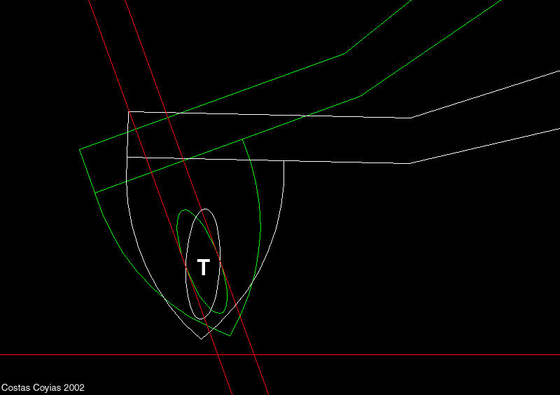

Όπως βλέπετε, έχουμε και πάλι το δίσκο που περιστρέφεται περί το σημείο S, και το βραχίονα σε μπλε χρώμα. Παρατηρήστε πως το τραπεζοειδές κέλυφος της κεφαλής είναι τοποθετημένο σε γωνία, εκτός του άξονα του βραχίονα, ο οποίος αναπαρίσταται με λευκό χρώμα. Αυτό το λευκό ευθύγραμμο τμήμα είναι το ενεργό μήκος. Πέραν της θέσης Τ0, την οποία συζητήσαμε παραπάνω, ο βραχίονας αναπαρίσταται και στην θέση με την ακίδα σε τυχαίο σημείο ανάγνωσης T3. Στο σημείο αυτό, η εφαπτομένη διακεκομμένη πράσινη ευθεία είναι φυσικά κάθετη προς την ακτίνα σε εκείνο το σημείο, σχηματίζοντας την ορθή γωνία a1. Εάν σε αυτό, όπως και σε κάθε άλλο σημείο μέσα στην ωφέλιμη διαδρομή της ακίδας, η προβολή της βελόνας ταυτίζεται με την εφαπτομένη, τότε η ακίδα διαβάζει με μηδενικό σφάλμα, πράγμα που δεν είναι εφικτό να συμβεί, αλλά μπορεί να είναι πάντοτε πολύ κοντά σ’ αυτήν την κατάσταση. Ας δούμε την επόμενη εικόνα…
Εικόνα 18. Η έννοια της γωνίας εκτροπής (offset angle) και του σφάλματος ανάγνωσης (tracking error).
Για λόγους ευκρίνειας, εδώ έχω ζουμάρει λίγο την προηγουμένη εικόνα, ενώ έχω κάνει και τις απαραίτητες προσθήκες. Η ακίδα σε δεδομένη, τυχαία στιγμή διαβάζει το δίσκο στο σημείο T3, ενώ, καθώς η κεφαλή είναι ευθυγραμμισμένη με το κέλυφος του βραχίονα, η προβολή της βελόνας στο δίσκο συμπίπτει με την μπλε ευθεία, που είναι ο διαμήκης άξονας του κελύφους και της κεφαλής. Αυτή η ευθεία σχηματίζει με την απόσταση του ενεργού μήκους PT3 τη γωνία a2, που είναι η γωνία εκτροπής του βραχίονα. Όμως, όπως μπορείτε να παρατηρήσετε, η μπλε ευθεία δεν συμπίπτει με την εφαπτομένη στο σημείο T3, καθώς είναι λίγο εστραμμένη αριστερόστροφα, δηλαδή η κεφαλή κοιτάζει λίγο «πιο έξω» από εκεί που θα έπρεπε να κοιτάζει. Η γωνία που σχηματίζει η μπλε ευθεία με την εφαπτομένη είναι το σφάλμα ανάγνωσης του βραχίονα. Μάλιστα, με κατάλληλη ευθυγράμμιση της κεφαλής, αυτό το σφάλμα ξεκινά στην έναρξη του δίσκου με θετική τιμή (η κεφαλή κοιτάζει προς τα «έξω»), στη συνέχεια μεταπίπτει σε αρνητικό (η κεφαλή κοιτάζει «πιο μέσα»), ενώ πιο μετά, προς το τέλος του δίσκου, κοιτάζει και πάλι προς τα έξω. Δηλαδή, ξεκινώντας η κεφαλή από μια γεωμετρική κατάσταση, μεταπίπτει στην αντίστροφη και μετά πάλι στην αρχική της κατάσταση, περνώντας διαδοχικά από δύο σημεία, στα οποία –και μόνο σ’ αυτά- έχει το σωστό προσανατολισμό, καθώς εκεί ο άξονας του κελύφους συμπίπτει με την αντίστοιχη εφαπτομένη. Τα σημεία αυτά έχει επικρατήσει να λέγονται σημεία μηδενισμού του σφάλματος, null points, και είναι ακριβώς αυτά του προτράκτορ, στα οποία ευθυγραμμίσατε την κεφαλή.
Θα μπορούσαμε να μηδενίσουμε το σφάλμα μόνο σε ένα σημείο, αλλά είναι προτιμώτερο αυτά τα σημεία μηδενισμού του σφάλματος ανάγνωσης να είναι δύο, ώστε το σφάλμα να «παίζει», να κυμαίνεται σε μικρότερες τιμές γύρω από τη μηδενική τιμή του, ώστε, καθώς παίζει ο δίσκος από την αρχή ως το τέλος του, να μη διαφοροποιείται πολύ ο ήχος λόγω της σχετικής παραμόρφωσης. Έτσι, το τελικό αποτέλεσμα θα είναι κατά το δυνατόν ομοιογενές, καθ’ όλη τη διάρκεια του δίσκου. Ας το δούμε αυτό σχηματικά.

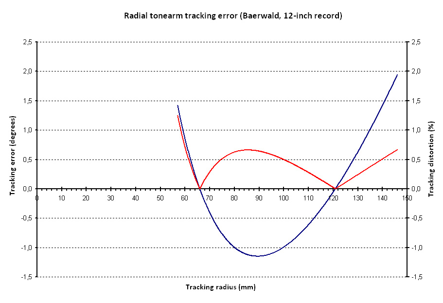

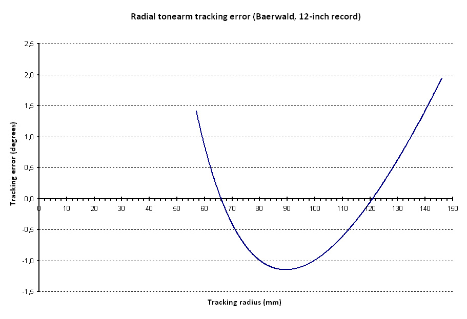

Εικόνα 19. Το σφάλμα ανάγνωσης ακτινικού βραχίονα, με γωνία εκτροπής βελτιστοποιημένη κατά Baerwald για δίσκο 12 ιντσών.
Στην εικόνα 19 βλέπετε πώς κυμαίνεται το σφάλμα ανάγνωσης ενός ακτινικού βραχίονα κλάσης 9 ιντσών, βελτιστοποιημένου με βάση τις εξισώσεις του Χανς Μπέρβαλντ για δίσκο 12 ιντσών, με τα σημεία μηδενισμού στα 121 και 66 mm, (όπως στο προτράκτορ παραπάνω). Όπως φαίνεται στο γράφημα, ξεκινώντας η κεφαλή να διαβάζει στην εξώτατη επιτρεπτή ακτίνα, στην αρχή του δίσκου, στα 146mm, το σφάλμα ανάγνωσης είναι θετικό και σχετικά μεγάλο, σχεδόν 2 μοίρες. Περνώντας η κεφαλή από το πρώτο σημείο μηδενισμού σε ακτίνα 121 χιλιοστών, το σφάλμα βαίνει αρνητικό, ενώ στη συνέχεια επανακάμπτει και μηδενίζεται στα 66 χιλιοστά, καταλήγοντας στο τέλος του δίσκου και πάλι θετικό, γύρω στη 1,5 μοίρα. Για να δούμε και την παραμόρφωση…
Εικόνα 20. Η παραμόρφωση ακτινικού βραχίονα, με γωνία εκτροπής βελτιστοποιημένη κατά Baerwald για δίσκο 12 ιντσών.
Όπως φαίνεται, η παραμόρφωση ξεκινά από μια τιμή περίπου 0,7%, μηδενίζεται, επαναυξάνεται περίπου έως την τιμή έναρξης, ενώ μετά το δεύτερο σημείο μηδενισμού αυξάνεται πολύ απότομα, σχεδόν κατακόρυφα. Αυτό συμβαίνει, διότι η ακτίνα ανάγνωσης έχει ελαττωθεί πολύ. Έτσι, πέραν του λόγου της φυσικής διαμόρφωσης του αυλακιού, όπως έχω εξηγήσει εδώ, αυτό είναι άλλος ένας λόγος, για τον οποίον, όπου είναι εφικτό και υπό την προϋπόθεση πως συμφωνεί ο καλλιτέχνης, καθώς επίσης και υπό την προϋπόθεση πως δεν παραβιάζονται χρονικά οι πλευρές του δίσκου, ο παραγωγός προσπαθεί να μοιράζει στις δύο πλευρές του δίσκου τα κομμάτια έτσι, ώστε στα εσώτερα αυλάκια να είναι χαραγμένη μουσική που δεν περιέχει έντονο και σύνθετο σήμα, ώστε η αύξηση της παραμόρφωσης να είναι κατά το δυνατόν όχι έντονα παρούσα.

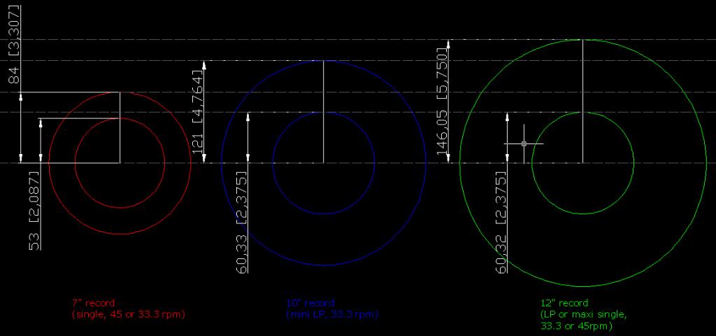

Ο καθορισμός αυτών των δύο σημείων μηδενισμού του σφάλματος είναι συνάρτηση της μέγιστης και ελάχιστης ακτίνας διαμορφωμένου αυλακιού, ενώ τα δύο συγκεκριμένα σημεία στα 66 και 121 χιλιοστά αφορούν βελτιστοποίηση της γωνίας εκτροπής για δίσκο 12 ιντσών, LP ή maxi single, και επιλέγονται συνηθέστατα, μιας και τέτοιοι είναι οι δίσκοι που κυκλοφορούν ευρέως, ειδικά τα τελευταία 15 – 20 χρόνια. Εάν, λοιπόν ένας –ακτινικός, πάντοτε- βραχίονας είναι βελτιστοποιημένος για δίσκους 12 ιντσών, ας δούμε στην επομένη εικόνα πόσο είναι το σφάλμα του, όταν διαβάζει δίσκο 10 ιντσών (mini LP) και μικρό δισκάκι 7 ιντσών 45 στροφών.
Εικόνα 22. Η μέγιστη και ελάχιστη επιτρεπτή ακτίνα διαμορφωμένου σπειρώματος για τις τρεις διαστάσεις των φωνογραφικών δίσκων microgroove.
Εικόνα 23. Το πρόβλημα του σφάλματος ανάγνωσης και της παραμόρφωσης βραχίονα βελτιστοποιημένου για δίσκους 12 ιντσών σε δίσκους μικρότερης διαμέτρου.
Στην εικόνα 22 βλέπετε σχηματικά τη μέγιστη και ελάχιστη επιτρεπτή ακτίνα διαμορφωμένου αυλακιού, για τα τρία μεγέθη φωνογραφικών δίσκων. Όπως φαίνεται, ο δίσκος 12 ιντσών έχει την ίδια εσώτερη ακτίνα με τον 12ιντσο, αλλά φυσικά μικρότερη εξώτερη, αφού έχει μικρότερη διάμετρο. Το single έχει ακόμα μικρότερες διαστάσεις, με την εσώτερη ακτίνα να είναι ακόμη πιο μικρή, ώστε να χωρεί σχετικά επαρκή χρόνο προγράμματος σε κάθε πλευρά, ενώ η μικρότερη εσωτερική ακτίνα δεν παρουσιάζει ιδιαίτερα σημαντικό ηχητικό πρόβλημα, μιας και γυρίζει με μεγαλύτερη γωνιακή ταχύτητα, ενώ εξ αρχής, το single δεν απευθυνόταν σε αμιγώς hi-fi εφαρμογές, στοχεύοντας περισσότερο σε εφαρμογές όπου προηγείτο η φορητότητα (στη δεκαετία του ‘60), καθώς και στην προώθηση ενός δίσκου LP, καθώς προηγείτο η κυκλοφορία ενός – δύο τραγουδιών σε μικρό δίσκο 45 στροφών.
Στην εικόνα 23 βλέπετε πώς διαμορφώνεται το σφάλμα και η παραμόρφωση σε καθεμιά από τις τρεις διαστάσεις δίσκου, όταν ο βραχίονας είναι ρυθμισμένος για δίσκο 12 ιντσών. Κατ’ αρχάς, το εύρος της ωφέλιμης ακτίνας του δίσκου 12 ιντσών οριοθετείται από τη δεξιά πράσινη γραμμή και τη δίχρωμη τοιαύτη, καθώς η εσώτερη ακτίνα είναι κοινή και για τον δίσκο 12 ιντσών, του οποίου η εξώτατη ακτίνα εντοπίζεται στα 121 χιλιοστά. Επίσης, η ωφέλιμη ακτίνα του δίσκου 7 ιντσών περικλείεται στις κόκκινες γραμμές. Αυτό που θα μπορούσε να παρατηρήσει κανείς είναι, πως ένας βραχίονας βελτιστοποιημένος για 12ιντσο δίσκο μπορεί να χρησιμοποιείται και για 10ιντσο, καθώς η παραμόρφωση ακολουθεί το ίδιο pattern. Απλώς, η κεφαλή αρχίζει την ανάγνωση με το σφάλμα μηδενισμένο.

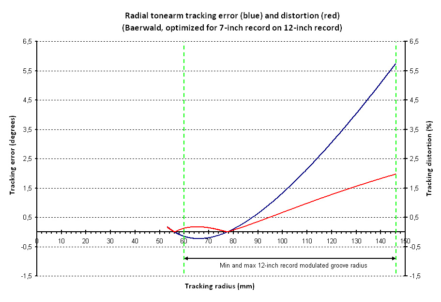

Όμως, αν η κεφαλή αναγνώσει 7ιντσο δίσκο, μετά το όριο των 60 χιλιοστών η παραμόρφωση και το σφάλμα αυξάνονται σημαντικά, καθώς προσεγγίζουν την ελάχιστη ακτίνα των 53 χιλιοστών. Βέβαια, το ελάχιστο όριο δεν εγγίζεται πάντα, καθώς ένας δίσκος 45 στροφών συνήθως τελειώνει πριν την ελάχιστη επιτρεπτή ακτίνα. Όμως, όπως και να έχει το πράγμα, αν ο βραχίονας ήταν βελτιστοποιημένος για δίσκο 7 ιντσών, τότε η παραμόρφωση λόγω σφάλματος θα ήταν θεαματικά μικρότερη, όπως φαίνεται στην επόμενη εικόνα.
Εικόνα 24. Σφάλμα ανάγνωσης και παραμόρφωση βραχίονα ρυθμισμένου για δίσκο 7 ιντσών.
Μάλιστα, το σφάλμα και η παραμόρφωση δεν προλαβαίνουν καν να αυξηθούν πολύ, καθώς η ωφέλιμη ακτίνα έχει μικρό εύρος, με συνεπακόλουθη τη γειτνίαση των σημείων μηδενισμού, που εντοπίζονται κάπου στα 56 και 77 χιλιοστά. Ειδικά η παραμόρφωση λόγω σφάλματος κυμαίνεται πάντοτε πολύ κάτω του 0,5%.

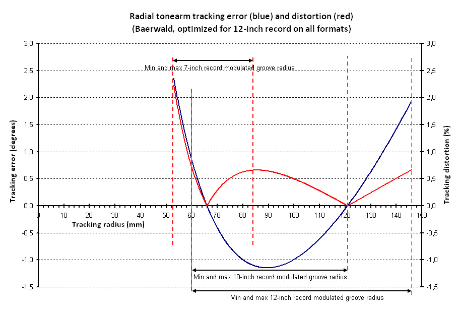

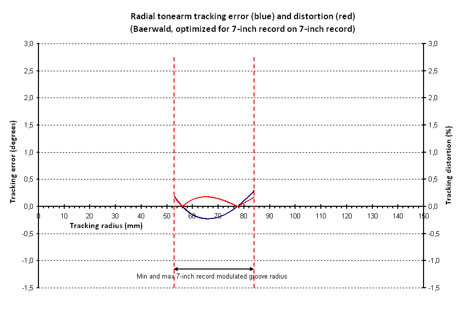

Προεκτείνοντας, μπορεί ένας βραχίονας, βελτιστοποιημένος να παίζει μεγάλους, να παίζει σχετικά σωστά και μικρούς δίσκους 45 στροφών, αλλά το αντίστροφο ίσως να μη συμβαίνει. Ας δούμε την επόμενη εικόνα.
Εικόνα 25. Σφάλμα και παραμόρφωση βραχίονα βελτιστοποιημένου για δίσκους 7 ιντσών σε ανάγνωση δίσκου 12 ιντσών.
Όπως βλέπετε, αν ο βραχίονας είναι βελτιστοποιημένος για δίσκους 45 στροφών, όταν διαβάζει δίσκο LP, παρουσιάζει σημαντική παραμόρφωση στην έναρξή του, γύρω στο 2%, καθώς τα σημεία μηδενισμού είναι ακόμη μακριά, ενώ πλησιάζοντας προς το κέντρο του δίσκου τα πράγματα βελτιώνονται βαθμιαία. Την ίδια στιγμή, το σφάλμα ανάγνωσης στην έναρξη του δίσκου είναι πραγματικά μεγάλο, πάνω από 5,5 μοίρες.
Ακραία περίπτωση θα μου πείτε! Έχετε δίκιο. Άλλωστε, οι δίσκοι που έχουμε όσοι ακούμε ακόμη από πικάπ, είναι στην συντριπτική τους πλειοψηφία 12 ιντσών, οπότε ανάλογα είναι βελτιστοποιημένος ο βραχίονας, ενώ αν προκύψει κάποια φορά να ακούσουμε και κανένα δισκάκι 45 στροφών, δεν χάλασε κι ο κόσμος. Όμως, αν κάποιος έχει πολύ σοβαρούς λόγους να ακούει κάθε φορμά δίσκου με τον βέλτιστο τρόπο, τότε είναι προφανές πως θα χρειασθεί τρία πικάπ, καθένα από τα οποία θα έχει βραχίονα βελτιστοποιημένο για την αντίστοιχη διάμετρο δίσκου, ή τρεις βραχίονες τοποθετημένους σε ενιαίο πικάπ. Βεβαίως, τα πλατώ που είναι σε θέση να δεχθούν τρεις βραχίονες είναι ελάχιστα. Φυσικά, αν το πικάπ του έχει γραμμικό βραχίονα, αρκεί αυτό από μόνο του, καθώς αυτού του είδους οι βραχίονες δεν πάσχουν από σφάλμα ανάγνωσης, όντας σε θέση να διαβάζουν δίσκο κάθε διαμέτρου.

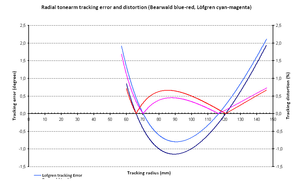

Ωραία, θα πει κάποιος, αλλά εμένα δεν μ’ αρέσει η ρύθμιση του Μπέρβαλντ, προτιμώ τον Λόφγκρεν! Τι να σας πω, έχει δίκιο και άδικο μαζί. Η παραπάνω ανάλυση, καθώς επίσης και τα σχετικά γραφήματα, βασίζονται στις εξισώσεις του Baerwald. Ο Hans Baerwald δημοσίευσε το σχετικό paper το έτος 1941 στις ΗΠΑ, και είναι αυτές που επελέγησαν ως πρότυπο από την IEC. Από την άλλη, ο σουηδός Erik Lofgren δημοσίευσε αντίστοιχο paper για το ίδιο ακριβώς πρόβλημα λίγο ενωρίτερα, γύρω στο 1937-38. Ενώ αμφότεροι ακολουθούν τον ίδιο συλλογισμό (υπερκρέμαση – γωνία εκτροπής), οι υπολογισμοί τους διαφέρουν στο αποτέλεσμα. Ας δούμε τις καμπύλες βελτιστοποίησης αμφοτέρων σε ενιαίο γράφημα.
Εικόνα 26. Σύγκριση των καμπυλών Baerwald και Lofgren, για δίσκο 12 ιντσών.
Φυσικά, ολόκληρη η παραπάνω προβληματική θα μπορούσε να αναπτυχθεί και για τις εξισώσεις του Lofgren, αλλά νομίζω πως περιττεύει, καθώς είναι αντίστοιχη. Στην εικόνα 26 αναπαρίστανται οι καμπύλες σφάλματος ανάγνωσης και παραμόρφωσης, από τις οποίες αυτές του Baerwald είναι σε μπλε – κόκκινο, ενώ του Lofgren είναι σε θαλασσί – ματζέντα, ενώ όλες αφορούν βελτιστοποίηση για δίσκο 12 ιντσών. Όπως είναι φανερό, οι καμπύλες του Lofgren μηδενίζουν λίγο πιο μέσα, προς το μέσο της διάρκειας του δίσκου, στα 70 και 117 χιλιοστά. Είναι προφανές, πως ο Lofgren έδωσε μεγαλύτερη σημασία στον έλεγχο της παραμόρφωσης στο μέσο του δίσκου και λιγώτερο στην έναρξή του, και ίσως να είχε δίκιο. Όπως φαίνεται, στην έναρξη του δίσκου, όπου η ακτίνα είναι μεγάλη, τόσο το σφάλμα, όσο και η παραμόρφωση είναι λίγο υψηλότερα από την επίλυση του Baerwald, αλλά στο μέσο του δίσκου η παραμόρφωση που επιτυγχάνει ο Lofgren είναι συγκριτικά πολύ πιο χαμηλότερη. Όσον αφορά το τέλος του δίσκου, και εκεί φυσικά η παραμόρφωση της επίλυσης του Lofgren είναι υψηλότερη αυτής του Baerwald, αλλά αυτό, ούτως ή άλλως, δεν έχει και τόση σημασία, καθώς οι δίσκοι που τερματίζουν στην ελάχιστη επιτρεπτή ακτίνα είναι σχετικά λίγοι. Οι περισσότεροι τελειώνουν κάπου στα 70 χιλιοστά, οπότε είναι μικρό το κακό.

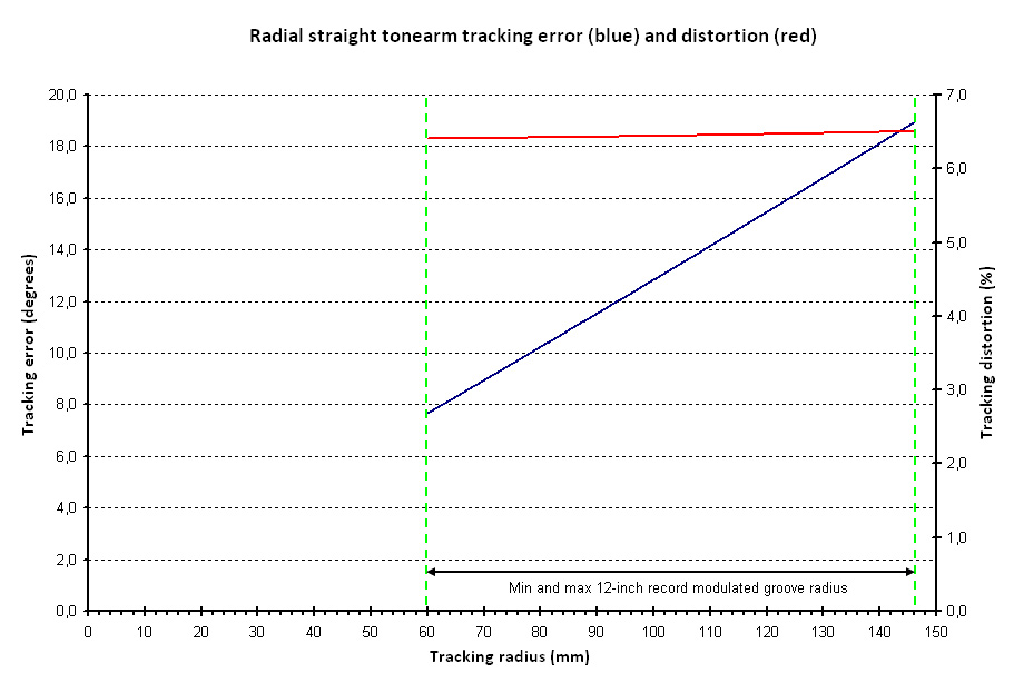

Εικόνα 26α. Σφάλμα και παραμόρφωση «ίσιου» ακτινικού βραχίονα, χωρίς γωνία εκτροπής και υπερκρέμαση, για δίσκο 12 ιντσών.
Όπως φαίνεται, το σφάλμα ξεκινά από πολύ μεγάλη τιμή, 18 μοίρες, βαίνοντας γραμμικά μειούμενο, με σημείο μηδενισμού στο κέντρο του δίσκου, (στην αρχή των αξόνων). Όσον αφορά την παραμόρφωση, αυτή είναι μονίμως άνω του 6%. Όπως καταλαβαίνετε, ένα τέτοιο πικάπ είναι ακατάλληλο, όχι μόνο για εφαρμογές hi-fi, αλλ’ ούτε και για clubbing. Αποφύγετε επιμελώς οποιοδήποτε πικάπ έχει ακτινικό, ίσιο βραχίονα, καθώς η απόδοσή του είναι απαράδεκτη.

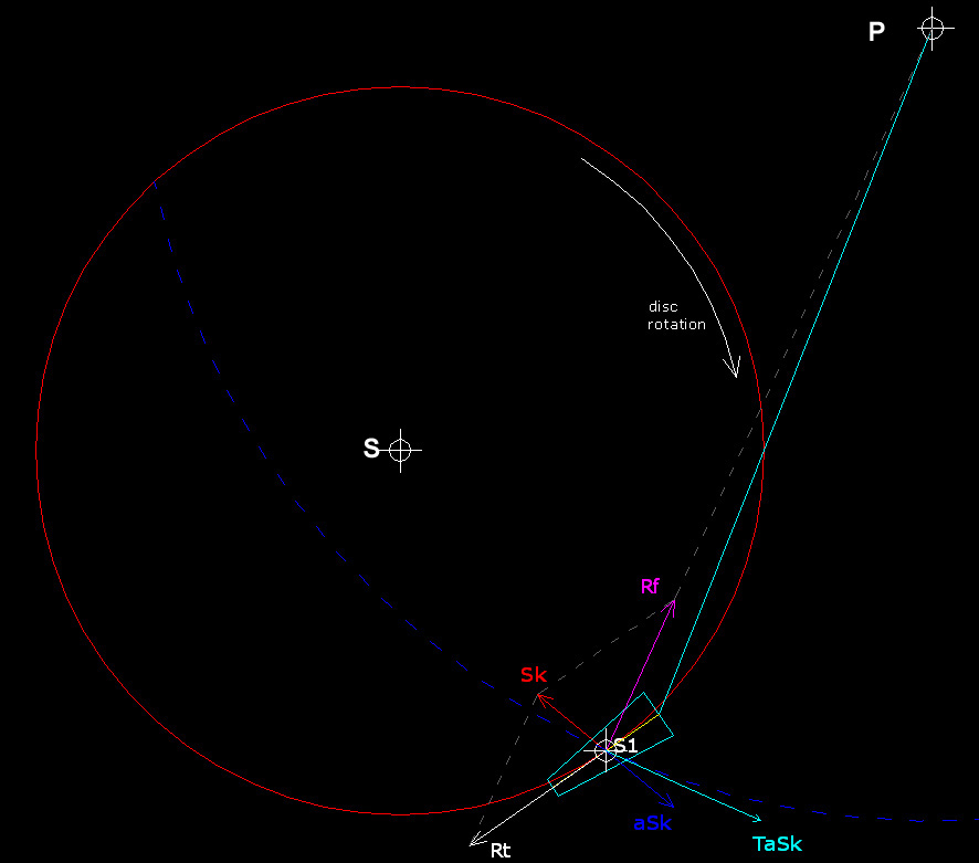

Ο καλύτερος τρόπος για να ξεκινήσουμε τη συζήτηση της δύναμης antiskating είναι, να δούμε πόθεν προέρχεται η δύναμη skating, η δύναμη ολίσθησης.
Εικόνα 27. Η οριζόντια δυναμική του φαινομένου ολίσθησης ακτινικού βραχίονα.
Η δύναμη ολίσθησης αφορά μόνον τους ακτινικούς βραχίονες, όντας απότοκος της ίδιας της φύσης αυτού του είδους βραχιόνων. Στην εικόνα 27 βλέπετε σε κάτοψη τις οριζόντιες δυνάμεις που ασκούνται στο σημείο ανάγνωσης, δηλαδή στο σημείο στο οποίο η ακίδα έρχεται σε επαφή με το δίσκο.
Η περιστροφή του δίσκου κατά τη φορά που δείχνει το σχετικό τόξο, δημιουργεί την τάση της δύναμης Rt, ενώ η ακίδα παραμένει στη θέση της εξαιτίας της δύναμης τριβής Rf, της οποίας η κατεύθυνση είναι προς το σημείο περιστροφής του βραχίονα (σημείο P).
Διόρθωση! (vet σ' ευχαριστώ).
Η περιστροφή του δίσκου κατά τη φορά που δείχνει το σχετικό τόξο, ασκεί στην ακίδα την δύναμη Rt εξ αιτίας της τριβής της πάνω στα πρανή του αυλακιού, ενώ η ακίδα παραμένει στη θέση της, αφού ο βραχίονας είναι αγκυρωμένος στο σημείο P, ασκώντας στην ακίδα τη δύναμη Rf, της οποίας η κατεύθυνση είναι ακριβώς προς το σημείο περιστροφής του βραχίονα (σημείο P).
Δεδομένου ότι ο βραχίονας είναι κατασκευασμένος με γωνία εκτροπής, αυτές οι δύο δυνάμεις δεν είναι αντίρροπες, αλλά σχηματίζουν γωνία μικρότερη από 2π (μικρότερη από 180°), και επομένως δημιουργούν τη συνισταμένη Sk, που είναι η δύναμη ολίσθησης, και η οποία τείνει να περιστρέψει το βραχίονα προς το εσωτερικό του δίσκου. Αυτό έχει ως συνέπεια, η ακίδα να εφάπτεται στο εσωτερικό πρανές του αυλακιού, (όπου είναι διαμορφωμένο το σήμα του αριστερού καναλιού), με δύναμη μεγαλύτερη από αυτήν με την οποία η ακίδα εφάπτεται στο εξωτερικό πρανές (όπου είναι εγγεγραμμένο το δεξί κανάλι), προκαλώντας στο αυλάκι ανομοιόμορφη φθορά.
Για να ισορροπήσει το σύστημα, πρέπει να εφαρμοσθεί η δύναμη aSk, που πρέπει να είναι ίση με τη δύναμη Sk, αλλά αντίρροπη. Επειδή, όμως, στο σύστημα δεν παρέχεται κάποιος τρόπος εφαρμογής αυτής της δύναμης, εφαρμόζεται στο βραχίονα μια ελαφρά ροπή προς τα έξω, δηλαδή αντίθετη με την πορεία του προς το εσωτερικό του δίσκου. Αυτή η ροπή εφαρμόζει πάνω στην ακίδα τη δύναμη TaSk, η οποία βρίσκεται πάνω στην εφαπτομένη του κύκλου που διαγράφει η ακίδα κατά την οριζόντια περιστροφή του βραχίονα περί το σημείο P, (τμήμα του οποίου αναπαρίσταται με το μπλε διακεκομμένο τόξο). Ας σημειωθεί εδώ, πως το αυλάκι είναι μεν σπειροειδές, αλλά με βήμα τόσο μικρό, που είναι αμελητέο. Δεδομένης της κατεύθυνσης της δύναμης TaSk, το μέτρο της πρέπει να είναι τόσο, ώστε, σε συνδυασμό με τη δύναμη Rt, να δίνει τελικά ως συνισταμένη τη δύναμη aSk.
Εάν ακούσετε κάποιο δίσκο, όπου στα χαμηλά περάσματα ο θόρυβος επιφανείας είναι ακουστός, και μάλιστα περισσότερο στο αριστερό κανάλι, τότε αυτός ο δίσκος έχει παιχτεί επανειλημμένως σε αρρύθμιστο πικάπ, με antiskating μικρότερο από αυτό που έπρεπε, ή ακόμα και μηδενικό. Βεβαίως, στο άλλο άκρο είναι το υπερβάλλον antiskating, οπότε η ακίδα φθείρει περισσότερο το εξωτερικό, το πρανές του δεξιού καναλιού, δημιουργώντας εκεί αντίστοιχα μεγαλύτερη φθορά, και συνεπώς υψηλότερο θόρυβο επιφανείας.

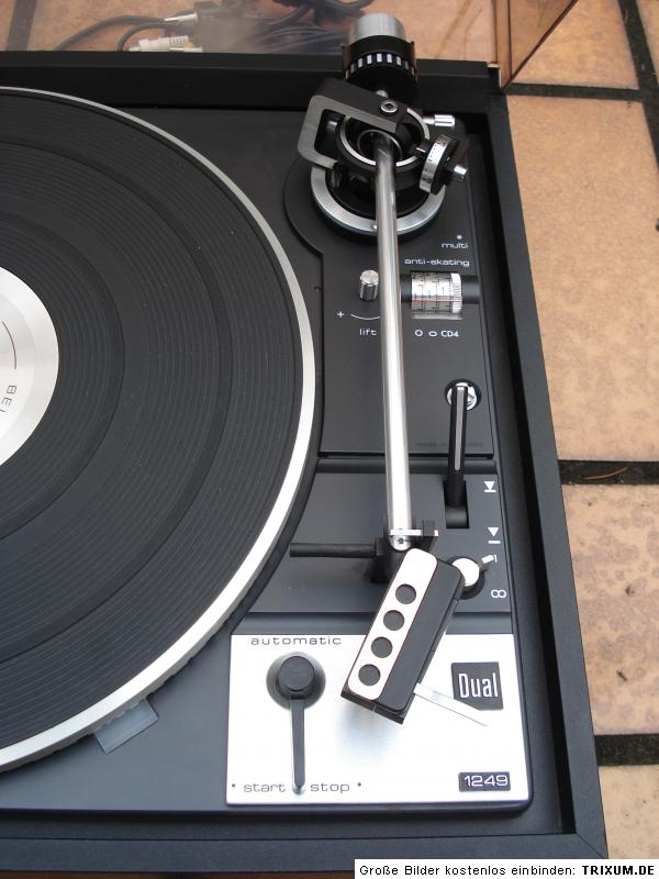

Ωραία όλ’ αυτά, αλλά πόσο antiskating πρέπει να «βάλουμε» στο βραχίονα; Μια εύκολη απάντηση είναι, τόσο, όσο λέει ο κατασκευαστής του.
Εικόνα 28. Στο παρελθόν, υπήρχαν και κατασκευαστές που παρείχαν ευχερή ρύθμιση του antiskating (Dual).
Ένα λαμπρό παράδειγμα πικάπ του παρελθόντος είναι το Dual 1249, λεπτομέρεια του οποίου βλέπετε στην εικόνα 28. Όπως μπορείτε να διακρίνετε, ο κατασκευαστής παρέχει το ρυθμιστικό antiskating βαθμονομημένο τόσο για σφαιρικές, όσο και ελλειπτικές βελόνες, αλλά και για δίσκους με διαμόρφωση CD4, (ναι, στη δεκαετία του ’70 υπήρχαν βινύλια γνωστά με τα αρχικά CD, εντάξει, όχι CD σκέτο, CD4). Έτσι, σε ένα τέτοιο πικάπ, ο ευτυχής ιδιοκτήτης του μπορεί να ρυθμίσει το antiskating πολύ εύκολα, αναλόγως του είδους της ακίδας που φέρει η κεφαλή. Εάν, πάλι, το ρυθμιστικό του βραχίονα φέρει μόνο μια βαθμονόμηση, αυτή θα είναι πιθανότατα για ελλειπτικού τύπου ακίδες, οπότε, αν τέτοια είναι η ακίδα σας, βάλτε τόσο antiskating όσο και το βάρος ανάγνωσης, ενώ αν είναι σφαιρική, βάλτε λίγο λιγώτερο. Το αντίστροφο θα πρέπει να κάνετε, αν οι όροι είναι ανεστραμμένοι.
Πάντως, όσο antiskating και να βάλετε, αυτό θα είναι λάθος, μιας και η δύναμη skating μεταβάλλεται πολύ και συνεχώς, καθ’ όλη τη διάρκεια του δίσκου. Η βέλτιστη, η λύση με τα λιγώτερα ελαττώματα, λέει πως πρέπει να βάλετε σχετικά μικρό antiskating, ώστε η δύναμη skating να εξισορροπείται στη χαμηλή διαμόρφωση των πρανών, στα «χαμηλά περάσματα», μιας και εκεί είναι που αυτά πρέπει να φθείρονται ομοιόμορφα. Όσον αφορά το τμήμα του αυλακιού που έχει έντονη διαμόρφωση, εκεί δεν πειράζει αν η φθορά είναι ανομοιόμορφη, καθώς ήδη ο λόγος S/N σε εκείνα τα σημεία είναι αρκετά υψηλός, και γι’ αυτό η μονόπλευρη φθορά ελάχιστα, ή ακόμη και καθόλου ακουστή.

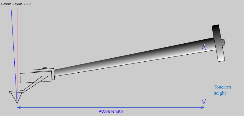

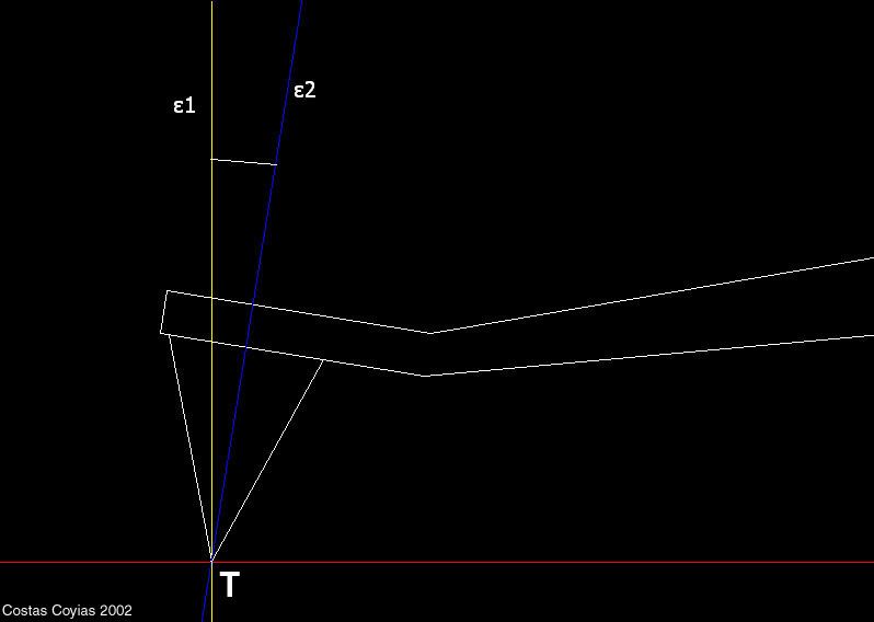

Η κλίση της ακίδας
Όπως ανέφερα παραπάνω, η κλίση της ακίδας είναι παράγων εξόχως σημαντικός στην ορθή ιχνηλάτηση του αυλακιού, κάτι που ανακλάται στην τελική ποιότητα ήχου.
Εικόνα 29. Η έννοια της κλίσης της ακίδας (stylus rake).

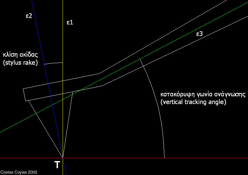

Στην εικόνα 29 βλέπετε σχηματικά την ακίδα αναρτημένη στο στέλεχος, καθώς αυτή εφάπτεται στο αυλάκι του δίσκου, που αναπαρίσταται με την κόκκινη οριζόντια γραμμή. Δεν έχει σημασία εάν εννοούμε την ακίδα κοπής του δίσκου, ή την ακίδα ανάγνωσης της κεφαλής. Οι διαμήκεις άξονες αυτών των δύο ακίδων πρέπει να συμπίπτουν. Η κίτρινη ευθεία ε1 αντιπροσωπεύει την κατακόρυφο στο σημείο επαφής της ακίδας με το δίσκο, στο σημείο Τ. Η μπλε ευθεία ε2 αναπαριστά τον διαμήκη άξονα της ακίδας και η πράσινη ευθεία ε3 τον άξονα του στελέχους.
Η κλίση της ακίδας (stylus rake), είναι η γωνία που σχηματίζουν οι ευθείες ε1 και ε2. Η κατακόρυφη γωνία ανάγνωσης (vertical tracking angle) είναι η γωνία που σχηματίζει η ευθεία ε3 με την επιφάνεια του δίσκου. Αυτό που μας ενδιαφέρει να είναι σωστό, είναι η κλίση της ακίδας, το stylus rake. Ας υποθέσουμε ότι το σύστημα του σχήματος ισορροπεί με δεδομένο βάρος ανάγνωσης 1gr. Εάν τώρα αυξήσουμε αυτό το βάρος, τότε η κεφαλή θα πλησιάσει την επιφάνεια του δίσκου, μειώνοντας την κατακόρυφη γωνία ανάγνωσης, αλλά και την κλίση της ακίδας. Για να επανέλθει το σύστημα σε συνθήκες, όπου η κλίση της ακίδας θα είναι η σωστή, θα πρέπει να αυξήσουμε το ύψος του βραχίονα. Τα αντίστροφα θα συμβούν, εάν μειώσουμε το βάρος ανάγνωσης. Σε κάθε περίπτωση, όμως, θα πρέπει να έχουμε κατά νου την κλίση της ακίδας, ώστε αυτή να κυμαίνεται από 18-23 μοίρες. Αυτός ο συσχετισμός φαίνεται στην επόμενη εικόνα, στην οποία αν κάνετε κλικ, θα τη δείτε και σε κίνηση.
Εικόνα 30. Η επίδραση του βάρους ανάγνωσης στην κλίση της ακίδας. Κάντε κλικ στην εικόνα για να τη δείτε σε κίνηση.
Αυτό βέβαια δεν είναι καθόλου εύκολο, και δεν μπορεί να μετρηθεί στο σπίτι, αλλά, μόνο με εργαλεία στο εργαστήριο. Ένας καλός τυφλοσούρτης είναι, να ρυθμίσετε το βάρος ανάγνωσης στο μέγεθος που προδιαγράφει ο κατασκευαστής της κεφαλής, και στη συνέχεια, να ρυθμίσετε το ύψος του βραχίονα έτσι, ώστε η κάτω επιφάνεια του σώματος της κεφαλής, από την οποία εξέχει το στέλεχος, να είναι παράλληλη με την επιφάνεια του δίσκου. Υπάρχουν κάποιοι ελάχιστοι και πανάκριβοι βραχίονες, που δίνουν τη δυνατότητα μεταβολής του ύψους τους, αλλά αυτή η ρύθμιση ελάχιστα συμβάλλει στη μεταβολή της κλίσης της ακίδας, καθώς το σημείο ανάρτησης του βραχίονα απέχει πολύ από την ακίδα. Στην επόμενη εικόνα αναπαρίσταται αυτός η μηχανισμός.

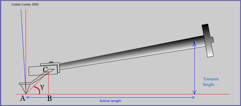

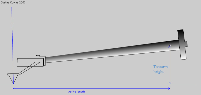

Εικόνα 31. Για να μεταβληθεί λίγο η κλίση της ακίδας, πρέπει να μεταβληθεί πολύ το ύψος του βραχίονα. Κάντε κλικ στην εικόνα για να τη δείτε σε κίνηση.

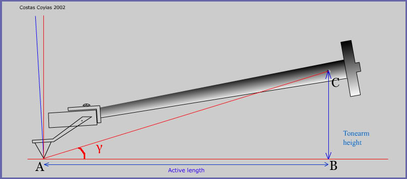

Εικόνα 32. Γεωμετρική συσχέτιση της κλίσης της ακίδας με το ύψος του βραχίονα.
Στην εικόνα 32 αναπαρίσταται το ορθογώνιο τρίγωνο που σχηματίζουν το σημείο ανάγνωσης Α, το σημείο pivot του βραχίονα C, καθώς και η προβολή του στο επίπεδο του δίσκου, το σημείο B. Εδώ εξετάζουμε τη μεταβολή του ύψους του βραχίονα, είτε μετακινώντας τη θέση του σημείου C, είτε μετατοπίζοντας το επίπεδο του δίσκου πάνω – κάτω (το σημείο Α), το ίδιο είναι. Σημειώστε κάτι βασικό εδώ, πως ο ρυθμός μεταβολής της γωνίας κλίσης της ακίδας είναι ο ίδιος με αυτόν της γωνίας γ. Η βασική τριγωνομετρική θεωρία λέει, πως το ημίτονο της γωνίας γ ισούται με το πηλίκο της απόστασης BC προς την υποτείνουσα AC. Γενικώτερα, το ημίτονο μιας προσκείμενης στην υποτείνουσα γωνίας ισούται με το πηλίκο της απέναντι πλευράς προς την υποτείνουσα. Αντίστοιχα, το συνημίτονο ισούται με το πηλίκο της προσκείμενης κάθετης πλευράς προς την υποτείνουσα, ενώ η εφαπτομένη ορίζεται ως το πηλίκο της απέναντι κάθετης πλευράς προς την προσκείμενη κάθετη πλευρά. Δηλαδή…
ημγ = BC/AC
συνγ = AB/AC
εφγ = BC/AB
Όσο μεγαλύτερη είναι η απόσταση του pivot από το σημείο ανάγνωσης, (πρόκειται για το ενεργό μήκος), τόσο μικρότερη είναι η γωνία γ. Εναλλάξ, για ένα τόσο μεγάλο ενεργό μήκος, η μεταβολή του ύψους του βραχίονα κατά ένα – δυό χιλιοστά μεταβάλλει πολύ λίγο τη γωνία γ, και αντιστοίχως την κλίση της ακίδας.
Εικόνα 33. Η επίδραση του βάρους ανάγνωσης στην κλίση της ακίδας είναι πολύ μεγαλύτερη.
Αντιστοίχως, όταν μεταβάλλεται το βάρος ανάγνωσης ή η κλίση ολοκλήρου του σώματος της κεφαλής προς τα κάτω, παρεμβάλλοντας μιας σφήνα, το σημείο Β είναι η προβολή του υπομοχλίου ανάρτησης του στελέχους επάνω στο επίπεδο του δίσκου. Σε σχέση με τα μεγέθη του βραχίονα, εδώ η απόσταση ΑΒ είναι πολύ μικρότερη, και γι’ αυτόν το λόγο, η μεταβολή του ύψους BC επιδρά πολύ περισσότερο στη γωνία γ, και επομένως και στην κλίση της ακίδας. Γι’ αυτόν το λόγο, όσοι βραχίονες έχουν τη δυνατότητα μεταβολής του ύψους τους, έχουν αυτή τη δυνατότητα περισσότερο για λόγους marketing, για να κάνει παιχνίδι ο ιδιοκτήτης, παρά για κάποιον ουσιαστικό λόγο.

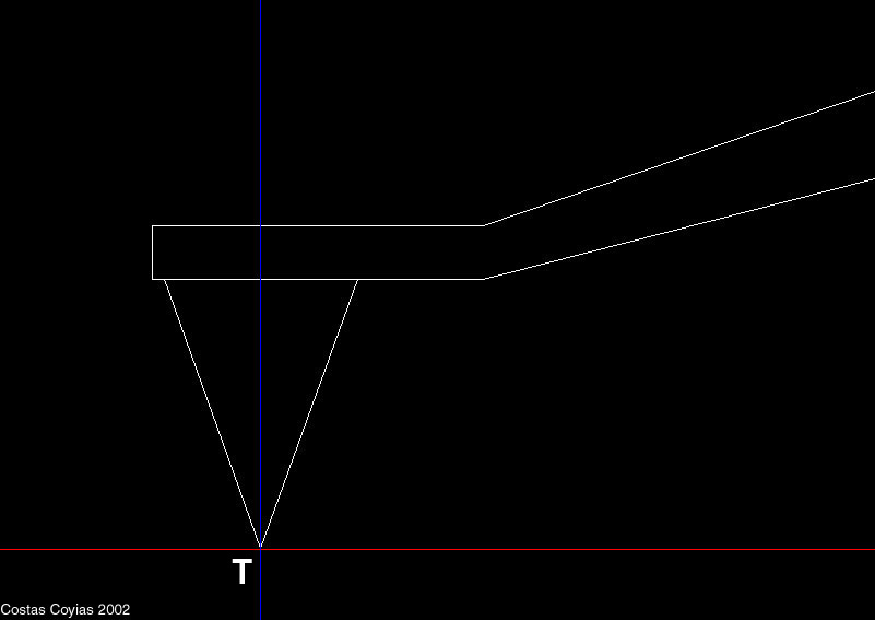

Εικόνα 34. Ακίδα με μηδενική κλίση, (εσφαλμένη ρύθμιση).

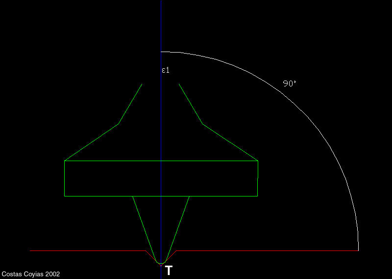

Υπάρχει συγκεκριμένος λόγος, για τον οποίον η ακίδα πρέπει να έχει κλίση, ειδικά στην περίπτωση που δεν είναι σφαιρική, αλλά άλλου είδους (ελλειπτική, υπερελλειπτική, στερεοεδρική, shibata).
Εικόνα 36. Κατακόρυφη εφαπτομένη τομή της εφαρμογής σφαιρικής ακίδας στο αυλάκι του δίσκου.
Εικόνα 37. Κατακόρυφη εφαπτομένη τομή της εφαρμογής σφαιρικής ακίδας στο αυλάκι του δίσκου.
Στην εικόνα 36 βλέπετε το κατακόρυφο tracking της σφαιρικής ακίδας. Η κόκκινη οριζόντια γραμμή στο κάτω μέρος της εικόνας αναπαριστά τον πυθμένα του αυλακιού και πρέπει βέβαια να είναι παράλληλη με την οριζόντιο. Καθώς ο δίσκος περιστρέφεται, το αυλάκι κινείται προς τα αριστερά. Οι δύο λοξές κόκκινες γραμμές, που είναι παράλληλες μεταξύ τους, αναπαριστούν την τομή της επιφάνειας του αυλακιού, και ας υποθέσουμε ότι αναπαριστούν δύο "κορυφές", ανάμεσα από τις οποίες υπάρχει μια "κοιλάδα". Βλέπετε, ότι καθώς η ακίδα του τόρνου "έκοβε" τη μήτρα του δίσκου στο εργοστάσιο, δεν ήταν σε κατακόρυφη διάταξη, αλλά είχε μια ελαφρά κλίση προς τα εμπρός, δηλαδή προς την κατεύθυνση που περιστρέφεται ο δίσκος. Η κλίση αυτή (stylus rake) δεν είναι σταθερή από δίσκο σε δίσκο και από εργοστάσιο σε εργοστάσιο. Στις περισσότερες παραγωγές από το 1964 έως το 1972 ήταν 15°, ενώ από τότε και μετά εφαρμόσθηκε το πρότυπο IEC με κλίση 20°, αν και στην πραγματικότητα αυτή η κλίση κυμαίνεται από τις 18 μέχρι και κάποιες 22-23 μοίρες.
Όμως, στην εικόνα 36 η ακίδα είναι σφαιρική, δηλαδή είναι κώνος με ημισφαιρική κορυφή, και η ωφέλιμη επιφάνεια επαφής της με το αυλάκι αναπαρίσταται με τον κύκλο S. Βλέπουμε λοιπόν, ότι όποια κλίση κι αν έχει, το μέγεθος και το είδος της επιφάνειας επαφής της παραμένει το ίδιο.
Αντίθετα, στην εικόνα 37, η επιφάνεια Τ έχει πλέον σχήμα έλλειψης, με αποτέλεσμα να είναι ευαίσθητη στον προσανατολισμό της σε σχέση με τη διαμόρφωση του αυλακιού. Όταν η ακίδα έχει λανθασμένη κλίση, (λευκή θέση), δεν εφάπτεται σωστά με τη διαμόρφωση του αυλακιού. Όταν, όμως, έλθει στη σωστή κλίση, (πράσινη θέση), τότε ο άξονας της επιφάνειας επαφής είναι παράλληλος με τον άξονα της κοιλάδας, και η ποιότητα επαφής της με το αυλάκι είναι η βέλτιστη. Αυτό έχει έννοια σε σημεία όπου τα πρανή έχουν πυκνή διαμόρφωση, δηλαδή στις υψηλές συχνότητες, και ειδικά στις εσώτερες σπείρες του αυλακιού. Αυτός είναι και ο λόγος, για τον οποίον οι ελλειπτικού τύπου ακίδες έχουν καλύτερο, πιο «ανοικτό» ήχο και περισσότερα πρίμα, ενώ οι σφαιρικές ήταν ανέκαθεν η φθηνή και μέτριας ποιότητας λύση.

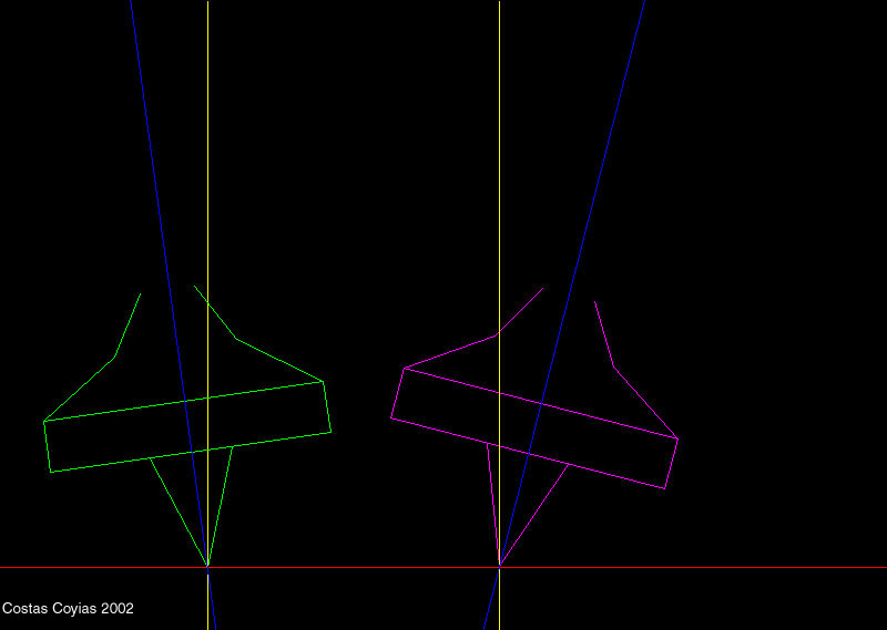

Και με το αζιμούθιο τι κάνουμε;
Ο όρος αυτός ονομάζει την πλευρική κλίση της ακίδας, όπως φαίνεται στην επόμενη εικόνα.
Εικόνα 38. Η έννοια του αζιμουθίου.
Στην εικόνα 38 βλέπετε το μέτωπο μιας ακίδας, της οποίας ο άξονας προβάλλεται στην κατακόρυφο, καθώς αυτή δεν «κλίνει» ούτε προς το εξωτερικό του δίσκου, ούτε προς το κέντρο του. Αν ο βραχίονάς σας στηρίζεται σε καρντανικό μηχανισμό, τότε το αζιμούθιο της ακίδας είναι σωστό, υπό την προϋπόθεση βέβαια, πως αυτός είναι σωστά τοποθετημένος στη βάση του και η βελόνα δεν είναι στραβή.
Αν όμως ο βραχίονάς σας είναι τύπου unipivot, δηλαδή αναρτημένος σε ένα, μοναδικό σημείο και ισορροπεί σαν καμπάνα, τότε πρώτα θα πρέπει να τον οριζοντιώσετε πλευρικά (δηλαδή να διορθώσετε το αζιμούθιο), προφανώς με τα ανάλογα βαρίδια με τα οποία θα είναι εξοπλισμένος, και κατόπιν να ρυθμίσετε το βάρος ανάγνωσης. Όπως και να έχει, ακολουθήστε τις οδηγίες του κατασκευαστή.
Εικόνα 39. Οι δύο περιπτώσεις εσφαλμένου αζιμουθίου.

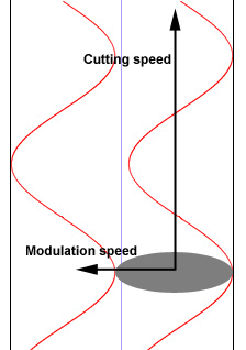

Σε πολλές περιπτώσεις, θα δείτε μια κεφαλή ενός πικάπ να προδιαγράφεται με κάποια τάση εξόδου της μορφής 2,5mV 5cm/sec. Αυτή η προδιαγραφή λέει, πως αν η ακίδα της κεφαλής διαβάσει αυλάκι δίσκου με γραμμική ταχύτητα 5cm/sec, τότε η κεφαλή θα παρουσιάσει στην έξοδό της τάση 2,5mV, αλλά και πάλι κάτι λείπει. Κατά βάσιν, η τάση εξόδου εξαρτάται από το πλάτος της ταλάντωσης με την οποία πάλλεται η ακίδα, αλλά και με την ταχύτητα που κάνει αυτήν την ταλάντωση, δηλαδή τη συχνότητα. Έτσι, στο παράδειγμά μας, η κεφαλή θα παρουσιάσει τάση 2,5mV διαβάζοντας αυλάκι με ταχύτητα 5cm/sec, το οποίο αυλάκι είναι διαμορφωμένο στα 1000Hz – στρογγυλά πράγματα. Δείτε την επόμενη εικόνα.
Εικόνα 40. Η έννοια της γραμμικής ταχύτητας και της ταχύτητας διαμόρφωσης του αυλακιού.
Στην εικόνα 40 αναπαρίσταται σε κάτοψη μια ελλειπτική ακίδα που ιχνηλατεί ένα αυλάκι, κινούμενη προς τα «πάνω», δηλαδή προς το πίσω μέρος του πικάπ. Βασικά, δεν κινείται η ακίδα, αλλά ο δίσκος προς τα «κάτω», προς τα εμπρός. Το ίδιο είναι. Αν κρατήσουμε τη γραμμική ταχύτητα της ακίδας προς τα πάνω, η ταχύτητα της ακίδας εξαρτάται από το πόσες κοιλάδες και κορυφές την αναγκάζουν να κινείται δεξιά – αριστερά στη μονάδα του χρόνου, αλλά και από το πόσο πλατειά θα είναι η διαδρομή της, πάλι δεξιά – αριστερά, δηλαδή από το πόσο δυνατό ή χαμηλό είναι το σήμα. Για λόγους ευκολίας και παραστατικότητας, το αυλάκι που οριοθετούν οι δύο κόκκινες καμπύλες στην εικόνα είναι σταθερής συχνότητας, δηλαδή οι κορυφές των καμπυλών ισαπέχουν, ενώ επιπλέον είναι και όμοιες, δηλαδή τα ίδια πράγματά είναι ηχογραφημένα και στα δύο πρανή (και στα δύο κανάλια, και επομένως η ταλάντωση της ακίδας έχει σταθερό πλάτος, που οριοθετείται από τις δύο μαύρες γραμμές, ένθεν και ένθεν της μέσης μπλε γραμμής, η οποία αντιπροσωπεύει τη θέση ηρεμίας της ακίδας και συγχρόνως προβάλλεται στον πυθμένα αδιαμόρφωτου αυλακιού.
Έτσι, η προδιαγραφή της κεφαλής αναφέρεται σε συγκεκριμένη γραμμική ταχύτητα και συχνότητα, αλλά δεν λέει πόσο έντονα είναι διαμορφωμένο το αυλάκι, πόσο πολύ αριστερά - δεξιά πρέπει να πάλλεται η ακίδα, διότι το πλάτος της ταλάντωσης δεν μπορεί να προσδιορισθεί ως σταθερό, δεν μπορεί να τυποποιηθεί, καθώς διαφέρει όχι μόνον από δίσκο σε δίσκο, αναλόγως της στάθμης του σήματος, και επίσης αναλόγως του βάθους του αυλακιού, δηλαδή αναλόγως του βήματος που έχει το σπείρωμα που χάραξε ο μηχανικός στο λάκερ, το οποίο με τη σειρά του δεν εξαρτάται μόνον από τη χρονική διάρκεια του προγράμματος, αλλά και από την πρωτοβουλία του μηχανικού, καθώς αυτός ενδέχεται να αντιμετωπίζει μεν σχετικά μικρή διάρκεια προγράμματος, ας πούμε 16 λεπτά, αλλά επέλεξε σχετικά μικρό βήμα, ώστε να χαράξει σχετικά μειωμένη επιφάνεια, για να μην αναγκασθεί να χαράξει προς το τέλος του δίσκου, όπου οι παραμορφώσεις είναι αυξημένες, όχι μόνον διότι κατά πάσα πιθανότητα ο δίσκος θα παιχτεί από ακτινικό βραχίονα, αλλά και διότι εκεί παρουσιάζονται προβλήματα στις υψηλές συχνότητες λόγω μειωμένης γραμμικής ταχύτητας, λόγω μικρής ακτίνας, καθώς εκεί το αυλάκι θα πρέπει να είναι πυκνογραμμένο, κινδυνεύοντας να παραμορφωθεί και από την ίδια την ακίδα κοπής. Δεν πρόκειται απλώς για πονοκέφαλο, αλλά για πόλεμο με τους τεχνολογικούς περιορισμούς.

Από την άλλη μεριά, όλα αυτά δεν ενδιαφέρουν το σχεδιαστή ενός προενισχυτή phono, καθώς αυτός έχει απλώς το πρόβλημα να ενισχύσει μια τάση κατά κάποιες φορές, χωρίς να γνωρίζει από πού προέρχεται αυτή, με πόση γραμμική ταχύτητα, πόσο έντονη διαμόρφωση και πόση συχνότητα, και γι’ αυτό προδιαγράφει την ευαισθησία του ενισχυτή του σε mV σκέτα.
Συμπερασματικά, δεν πειράζει αν επιλέξετε μια κεφαλή, της οποίας η τάση εξόδου είναι μικρότερη από την ευαισθησία του προενισχυτή phono, αρκεί να μην είναι πολύ μικρότερη. Στο παραπάνω παράδειγμα, η κεφαλή αυτή μια χαρά θα καθίσει σε προενισχυτή με ευαισθησία 5mV. Δεν θα έχετε πρόβλημα στα δυναμικά σας, και το drive σας και δεν ξέρω τι άλλο. Αν παίζει λίγο πιο σιγά από την προηγούμενη κεφαλή που είχατε, απλώς ανοίγετε λίγο το volume του ενισχυτή, κι αυτό είν’ όλο. Άλλωστε, αυτή η κεφαλή μπορεί να βγάζει καλύτερο ήχο από την προηγούμενη, για χίλιους δυό λόγους, από την ποιότητα των οπλισμών της και την ακαμψία της βελόνας, μέχρι το σχήμα της ακίδας της. Τα αντίστοιχα ισχύουν και για τις κεφαλές κινητού πηνίου, των οποίων η τάση εξόδου είναι πολύ χαμηλότερη, κλάσμα του mV.
Τέλος, είναι σημαντικό και το χωρητικό στοιχείο που φορτίζει την κεφαλή. Δηλαδή, κάθε ηλεκτρομαγνητική κεφαλή αποτελεί μια πηγή με επαγωγική συμπεριφορά, η οποία πρέπει να αντισταθμίζεται με έναν πυκνωτή κάποιων πικοφαράντ στην έξοδό της, παράλληλα με το φορτίο του προενισχυτή phono, ώστε να βελτιώνεται ο συντελεστής ισχύος. Αν αυτός ο πυκνωτής είναι αρκετά μικρότερος, ενδέχεται να ανιχνεύσετε κάποια κάμψη στις υψηλές συχνότητες. Καλόν είναι, η χωρητικότητά του να μην ξεφεύγει πάνω από 10% της τιμής με την οποία προδιαγράφεται η κεφαλή.
Αυτά…
Αν θέλετε να ακολουθήσετε το συλλογισμό των Baerwald και Lofgren, μπορείτε να κατεβάσετε αυτό το αρχείο, όπου υπάρχουν τα σχετικά paper σε pdf. Επίσης, στο συμπιεσμένο αρχείο περιλαμβάνεται και ένα πλήρες προτράκτορ για τις τρεις διαστάσεις δίσκων, σε μορφή DXF, το οποίο μπορείτε να ανοίξετε με το Autocad 2000 ή νεώτερο, και να το πλοττάρετε (1 unit = 1mm). Επίσης, από εδώ μπορείτε να κατεβάσετε το γράφημα συντονισμού κεφαλής βραχίονα του dStam.
