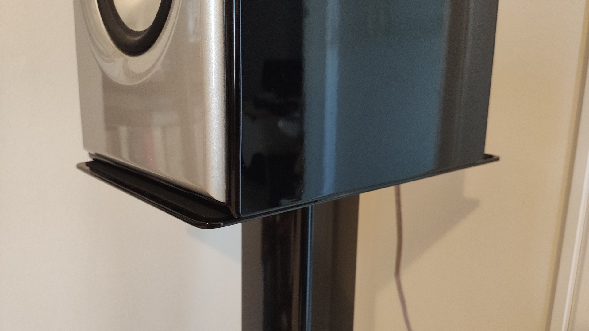

πηρα χαλαζιακη αμμο , ψιλη σαν την αμμο της θαλασσας περιπου και μου περισσεψε μια συσκευασια κλειστη απο τις 2 που πηρα . Η βαση εγινε λιγο πανω απο 8 κιλ η καθεμια
θα σας πω και αποτελεσματα οταν ηρεμησω και βαλω μουσικουλα
669
73
Na ρωτησω και κατι σχετικο με το θεμα βασεις
Εβαλα το ηχειο απεθυειας πανω στη βαση γιατι ειναι φτιαγμενη να βιδωνει πανω ενα ηχειο της triangle
ή μηπως πρεπει να βαλω κατω απο το ηχειο μου , blu stick οπως ειχα βαλει στο παρελθον στην πατεντα με την προηγουμενη ηχειο "βαση" ?
