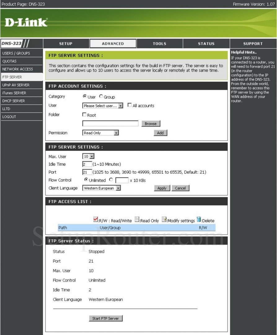

Στην παρακατω φωτογραφια μπορεις να διακρινεις αμα υποστηριζει το συγκεκριμενο Nas το NFS??? Γιατι δεν βλεπω καμια τετοια λειτουργια μεσα.
387
134
Αυτό που δείχνεις είναι για πρόσβαση μέσω FTP. Στην καρτέλα Network access τι έχει? Βλέπεις πουθενά σε καμία καρτέλα να αναφέρει για NFS?
Βέβαια μπορεί να το υποστηρίζει και απλά να είναι ενεργοποιημενο από default. Για να το δεις αυτό άνοιξε το Zidoo και πήγαινε στο Media center. Πάτα αριστερά να σου ανοίξει μια στήλη και πρέπει να σου εμφανίσει κάποιες επιλογές όπως internal storage, SMB και NFS. Επιλέγεις NFS και βρίσκεις τον NAS σου στο δίκτυο. Αν δεν τον βρίσκει σημαίνει ότι είτε δεν είναι ενεργοποιημενο ή δεν το υποστηρίζει.
