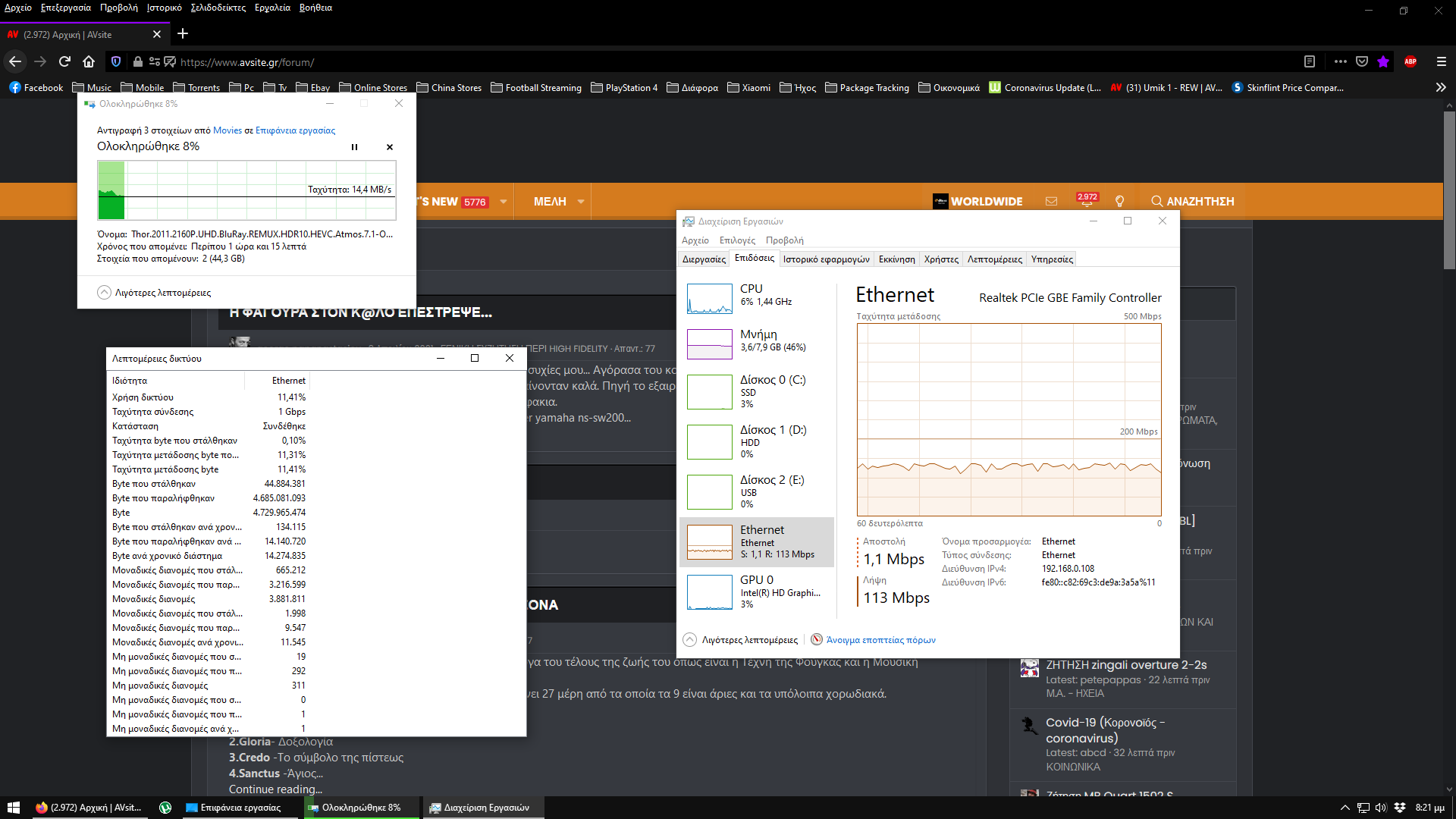

1. Οχι το NAS ειναι παλιο και δεν εχει αυτη την δυνατοτητα.
2. Οσα 4κ αρχεια εχω δοκιμασει ακομα και ντοκυμαντερ του Planet Earth παλι κολλανε.
3. Δεν γνωριζω πως να το δω αυτο. Θα κοιταξω στο Zidoo με ποιο τροπο βλεπω τους δισκους.
Αυτη τη στιγμη μεταφερω απο το Nas το 4k αρχειο με αυτες τις ταχυτητες.... Δεν ξερω κατα ποσο παιζει ρολο στην αναπαραγωγη απο το Zidoo τα σπασιματα που κανει. Στο Nas μεσα στη σελιδα εχω επιλεγμενο και παιζει στο 1Gbit? Καποιος αλλος με ενα πιο νεο Nas αντιμετωπιζει τετοια προβληματα?
Και δεν ξερω κατα ποσο παιζει ρολο οτι οι δισκοι που τρεχουν μεσα στο NAS δεν ειναι για NAS ειναι για απλη χρηση. Αλλα ειναι 100% στην υγεια τους. Το λεω μηπως παιζει και αυτο ρολο. Noobas :)

Με 14 MB/s ταχύτητα μεταφοράς λίγο δύσκολο να παίξει αρχείο με μεγάλο bitrate. Ίσως κάποια μικρότερου bitrate, όχι Remux δηλαδή να παίξουν
Οπως έγραψα παραπάνω, με ίδιο player αλλά με 3 διαφορετικά NAS της QNAP κανένα απολύτως πρόβλημα

Εφοσον δίνει τόσο μεγάλο ρυθμό εγγραφής/αναγνωσης σε raid με ssd δισκους βέβαια δε θα έχει κανένα πρόβλημα. Το πιο χαμηλών προδιαγραφών από τα δικά μου Qnap είναι αρκετά παλιότερο και με λιγότερη μνήμη αλλά δε χάνει τίποτε.
Προσοχη μόνο στους δίσκους χρειάζεται να μην είναι τίποτε Green σειράς γιατί δεν είναι και ότι καλύτερο

Αυτό που λες μπορεί να έχει μία βάση αλλά δεν στέκει στην συγκεκριμένη περίπτωση. Το αρχείο που μας δείχνει ο φίλος είναι MKV σε H265 με bandwidth 60.7 Mbit. Αφού το δίκτυο του χτυπάει 113 Mbit δεν είναι αυτό το πρόβλημα.
Στο δικό μου Gigabit δίκτυο έχω δοκιμάσει το LG Chess HDR που έχει 62Mbit bitrate και τρέχει μια χαρά. Για REMUX δεν ξέρω αλλά για το συγκεκριμένο που μιλάει ο φίλος θα έπρεπε να τρέχει άνετα.

Τέλος από την στιγμή που το δίκτυο δείχνει μεταφορά 100+ Mbit το πρόβλημα δεν είναι οι δίσκοι. Οι μεταφορά δεδομένων είναι αρκετά καλή για αυτά τα αρχεία. Βέβαια αν έχει Gigabit Ethernet και πιάνεις μόνο 113 Mbit κάπου χάνεις πάρα πολύ. Κάτι περιορίζει το δίκτυο σου γιατί μπορεί θεωρητικά να μην έπιανες ποτέ 1 Gigabit αλλά η διαφορά με τα 113 Mbit που φαίνονται είναι τεράστια. Αλλά ξαναλέω βάση αυτών που μας δείχνεις ακόμα και αυτή η ταχύτητα δείχνει αρκετή για να τρέχει ένα αρχείο με bandwidth 60.7 Mbit που μας έχεις βάλει στην φωτογραφία.

Καλημερα λοιπον τις ταινιες τις βλεπω μεσα απο το Home Theater και οχι απο το Media player. Το δικτυο σε ολα τα switch Tp-Link SG 105 και ενα SG108 ειναι πρασσινα που σημαινει 1gbit. Τα Jumbo frames του NAS ειναι στα 9000
και θα παω μετα να δω αμα και οι υπολογιστες δουλευουν με αυτα τα Jumbo Frames. To Router που εχει αναλαβει ολο το δικτυο του σπιτιου ειναι το Tp Link Archer C7. Βρηκα εναν τροπο να τεσταρω το δικτυο δεν ξερω βεβαια αμα ειναι σωστος με το παρακατω βιντεο αλλα βγαζω σχεδον τα ιδια νουμερα με αυτον στο βιντεο.

Και αν δεν κανει λαθος στη σελιδα του συγκεκριμενου NAS η θυρα ειναι Sata 1/2..... Και οχι 3
Drive interfaceSATA I/II

Συνδεθηκαν και στο ιδιο και παλι τα ιδια :)

Οι σκληροί είναι 2 Seagate απλοί όχι τίποτα το ιδιαίτερο. Όχι κάποιο μοντέλο για Nas. Σε απευθείας σύνδεση του σκληρού πάνω στο Zidoo διορθώθηκε το θέμα με το σπάσιμο στην εικόνα και τον ήχο. Υπήρχε βέβαια αλλά όχι τόσο συχνό.... Υπάρχει περίπτωση να φταίνε τα αρχεία τορρεντ??? Με κάποια άλλα αρχεία πχ της Sony τα Demo 4K Hdr πάει πολύ smooth σε στικάκι....
