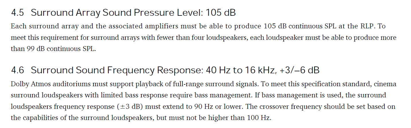

Οχι, δεν είναι έτσι.
Άνοιξε ένα ρημάδι pdf να δεις τι απαιτήσεις έχει (στις προδιαγραφές του) το κάθε ηχείο ταβανιού.
Οι προδιαγραφές είναι απλές και ξεκάθαρες, απόκριση συχνότητας 20Hz-20kHz και στάθμη στη θέση ακρόασης έως 105dB (στάθμη αναφοράς 85-105 dB spl).
Επειδή λοιπόν δεν μπορείς να βάλεις τόσο μεγάλο ηχείο εκεί πάνω, κάνεις bass management υποχρεωτικά Και σε αυτό το ηχείο ταβανιού, όπως και σε όλα τα υπόλοιπα ηχεία.
Αν τυχόν μου πεις (αν είσαι εντελώς άσχετος) πως δε χρειάζεται να παίζει 20 Hz έως 20 kHz αυτό το ηχείο, τότε θα σε βάλω στη θέση ακρόασης, θα κλείσω όλα τα υπόλοιπα ηχεία (τα αφαιρώ από τον trinnov σε ντετέ) και θα σε βάλω να ακούσεις 2-3 στιγμιότυπα από ταινίες, όπου τα επάνω ηχεία θα παίξουν (dolby atmos) σε φουλ στάθμη αεροπλάνο, ελικόπτερο, εκρήξεις και κεραυνούς, και μετά θα σε αφήσω 1 ώρα να ακούς kraftwerk μόνο από τα επάνω ηχεία, τα οποία παίζουν σε ίδια ακριβώς στάθμη όπως και τα κάτω.
Και δεν είναι η μόνη ηχογράφηση μουσικής που τα πάνω ηχεία παίζουν ίδια στάθμη με τα κάτω, έχω πολλές τέτοιες ηχογραφήσεις, αλλά το κραφτγουερκ αρκεί to make my point.
Μετά θα καταλάβεις το απλό πράγμα, ότι ως προδιαγραφή, δεν έχει καμία διαφορά το επάνω ηχείο του άτμος με το εμπρός δεξί και το εμπρός αριστερό, τα λεγόμενα "κυρίως" ηχεία από την αδράνεια του παλιακου δικάναλου.
Πλεον, στα σύγχρονα ιμερσιβ φορματ, όλα τα ηχεία είναι "κυρίως" ηχεία, γι'αυτο βλέπεις τόσα στουντιακά σεταπ που σας έδειξα, να έχουν όλα τα ηχεία όμοια.

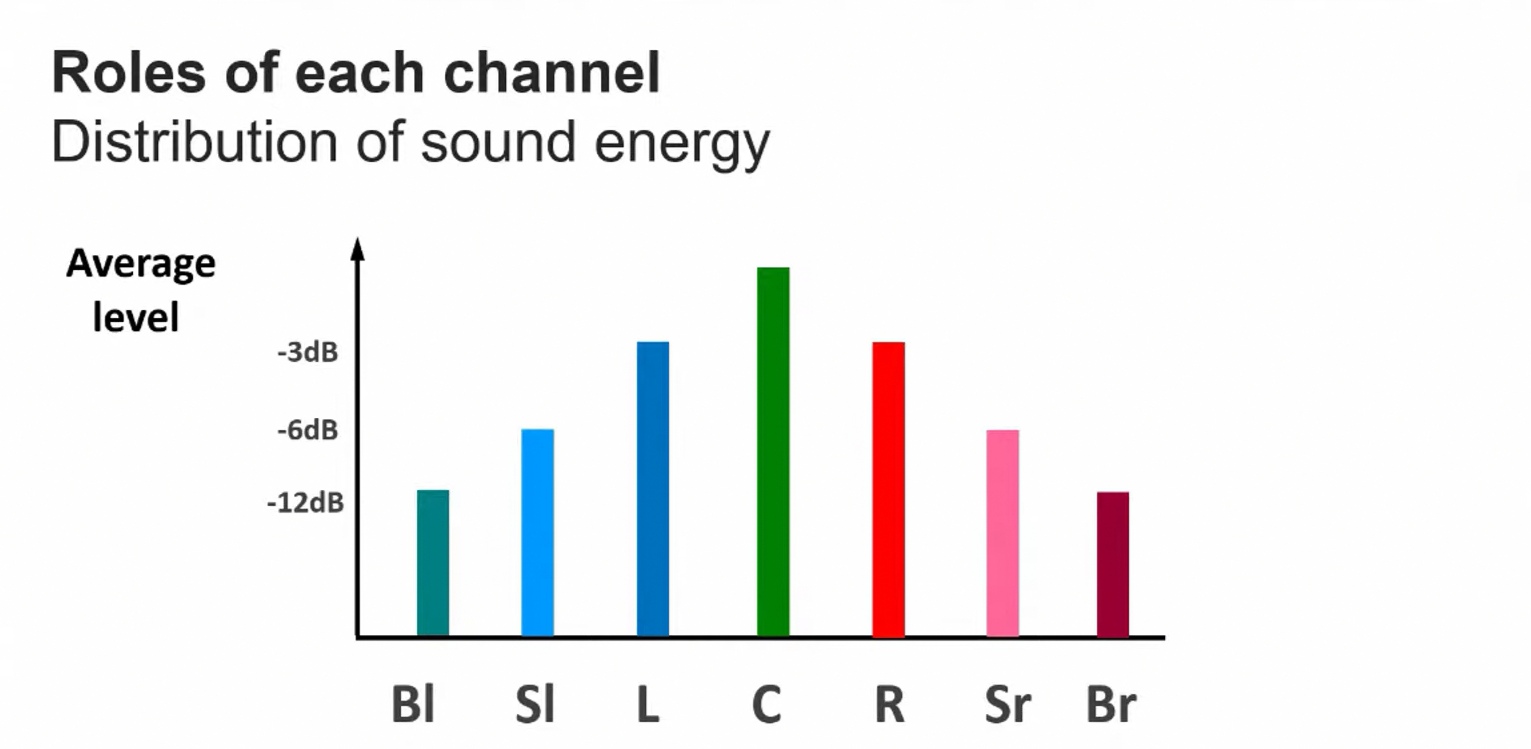

Καμιά σχέση Δημήτρη και δεν με ενδιαφέρει αν συμφωνείς.
Έχω αρκετή εμπειρία για να ξέρω τι γίνεται συν ότι λέω είναι γραμμένα στα papers της Dolby και όχι από το κεφάλι μου.
Μου ανεβάζετε Studios μουσικής και μου μιλάτε για full range. Πρώτος είπα ότι τα Specs για Dolby Atmos for Music είναι άλλα.
Για Home Entertainment άλλα και για Cinemas άλλα.
Θα το πω άλλη μια και τέλος από έκανα.
Immersive Music. Όλα ίδια, αν είναι στην ίδια απόσταση. Αλλιώς σύμφωνα με την απόσταση.
Immersive Movies.
μωρδεπασταδιαλα όλοι σας μεσημεριάτκα....ωχούυυυυ>:(
Για σπίτι έχει πει σε πρόσφατο video ότι σου είπα. Αν το βρω θα στο στείλω.
Για Studio δεν ξέρω γιατί δεν υπάρχουν δεδομένα. Δεν δημοσιεύουν τίποτα.

Είτε για σινεμά, είτε για χομ σινεμα, είτε για μεγάλο κινηματογράφο, για μεσαίο ή μικρό κινηματογράφο, είτε για γιγάντιο κινηματογράφο, είτε για ανοιχτό κινηματογράφο, είτε για συναυλία, είτε για στουντιο, είτε για μουσική σε στούντιο, είτε για μουσική σε σπίτι, είτε για κινηματογράφο σε στούντιο, είτε για κινηματογράφο σε σπίτι, το dolby atmos έχει επακριβώς τις ίδιες προδιαγραφές απόκρισης και στάθμης από όλα τα ηχεία, οποιοδήποτε pdf κι αν ανοίξεις.
Speaker specifications Αρ δι σέιμ.
Το πόσο περιεχόμενο έχει κάθε ηχείο ως μέσο όρο σε κάθε περίπτωση μουσικής ή ταινίας, είναι μνιάν άλλη ιστορία, έρμαιο του κάθε μαστερα και των προτιμήσεων που αυτός έχει.
Ένα είναι το dolby atmos ως φορματ..
Τώρα, οι άθλιοι ανόητοι και ανώριμοι στουντιαδες μαστεραδες και δεξερωγωποιοι που έχουν ως βοηθητικά τα ηχεία οροφής ή τα σαραουντ, βγάζουν άθλιες ανόητες και ανώριμες παραγωγές.
