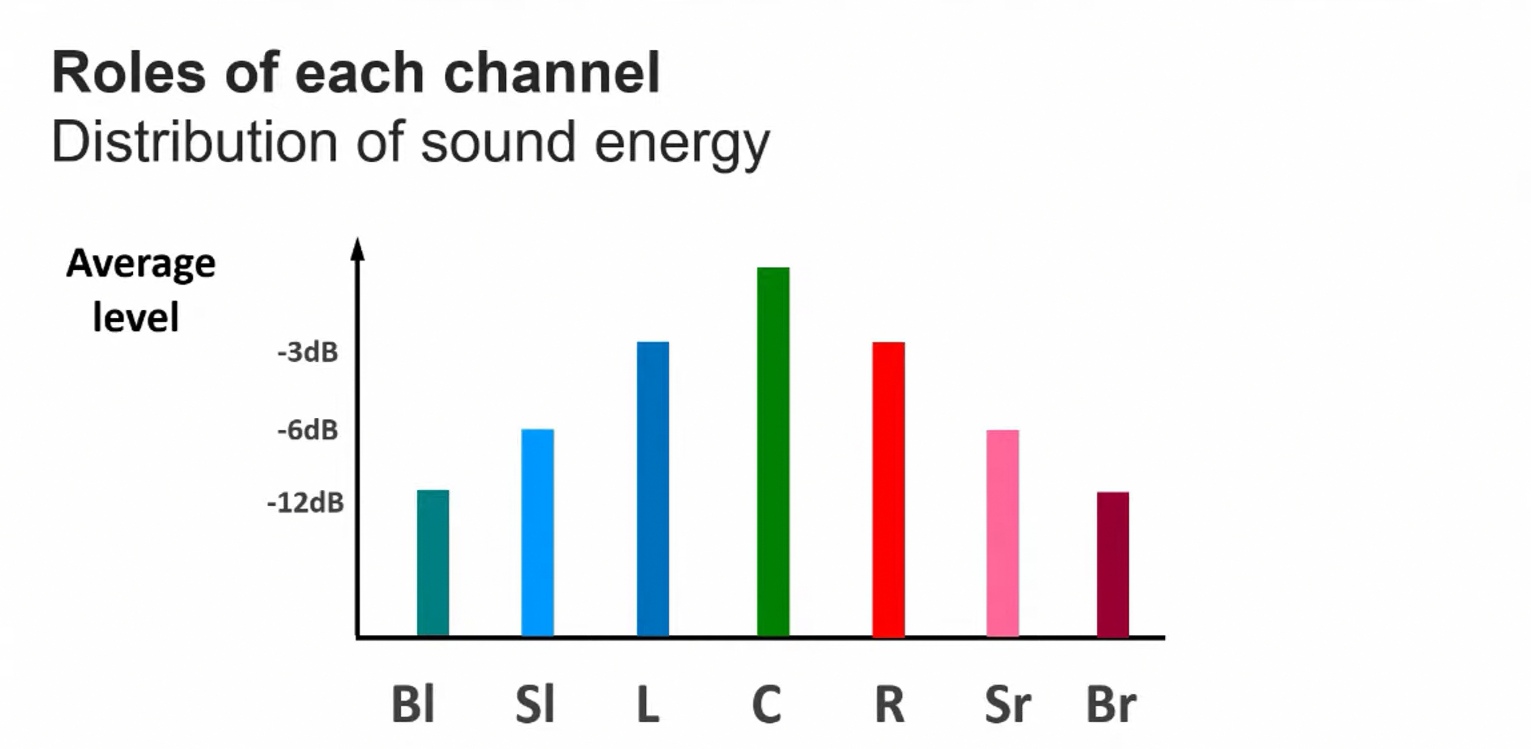

Στον παρακάτω πίνακα θα δεις τα πραγματικά νούμερα, τα αποτελέσματα δηλαδή. Τι συμβαίνει.
Tα Skywalker Studios του George Lukas σε συνεργασία με την CEDIA έκανα ένα test. Πήραν γνωστά blockbusters και τα έπαιξαν σε στάθμες Dolby, μέσα στο Studio που είναι certified για Theatrical Mastering. Μέτρησαν τι δίνει το κάθε ηχείο.
Τα LR παίζουν στην μισή ένταση από ότι παίζει το κεντρικό.
Τα SL & SR παίζουν στην μισή ένταση των LR.
Τα BL & BR παίζουν 2 φορές χαμηλότερα στην ένταση των SL & SR.
Kαι τα Atmos που απουσιάζουν από τον πίνακα το ίδιο κάνουν, όπως και τα BL & BR.
Έχουμε διαφορά 12db μεταξύ κεντρικού και Back Surrounds plus Atmos.
Πες μου έναν λόγο γιατί να επενδύσω σε full range για όλο το setup.

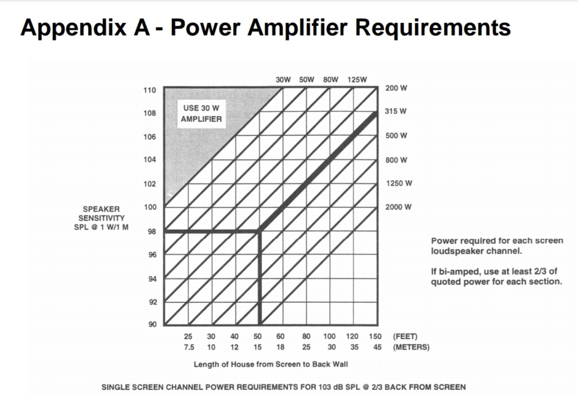

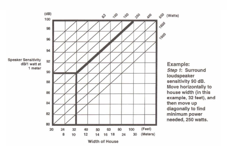

@Ndis
Κινηματογραφικά specs για να πάρει ένα Studio άδεια για Theatrical Mastering.
Αν πάρουμε ως υπόθεση εργασίας τα 10m βάθος αίθουσας και 90db sensitivity, τότε η Dolby μας λέει ότι θέλουμε 800watt ενίσχυση ανά κανάλι για τα LCR, και 250watt ανά κανάλι για τα surround.
Αυτά από την φόρμα που στέλνει να συμπληρώσεις για να έρθουν.
Μιας και έχουμε πει και εικόνα κατά καιρούς.
Acoustical Transparent αλλιώς ξέχασε το.
