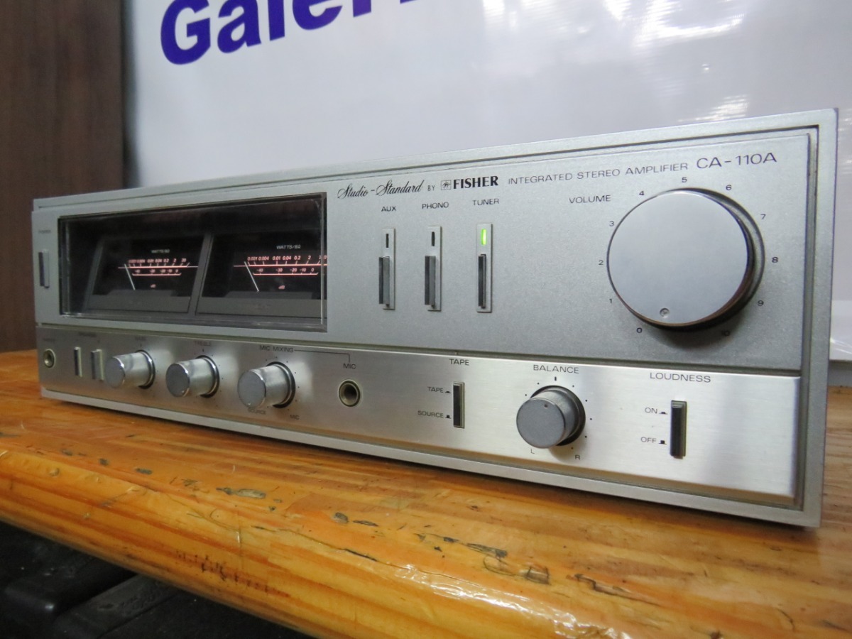

Αυτό που εννοώ και στα προηγούμενα post μου (όπως και άλλοι συμφορουμίτες), είναι πως πιστεύω ότι με προσθήκη οποιουδήποτε SUB θα έχεις πολύ πιο δυνατά μπάσα και σχετικά αδύνατα λόγω του μικρού ενισχυτή όλες τις υπόλοιπες συχνότητες.
Αν ακούς μεταξύ 2-4 (#54)
amplificador-fisher-ca-110-x-por-envio-galermoaudio-D_NQ_NP_983492-MLA29991936829_042019-F.jpg
σε 40τμ, γιατί δεν τον δυναμώνεις περισσότερο και ψάχνεις SUB?
Για να μην την πατήσεις και πάρεις και SUB και μετά αναγκασικά ψάχνεις και για ενισχυτή (για να ακολουθούν σε στάθμη και οι υπόλοιπες συχνότητες), γιατί δεν παίρνεις τον FISHER παραμάσχαλα να τον πας εκεί που θα καταλήξεις για αγορά SUB, να στον συνδέσουνε πάνω και να δεις τι ήχο θα παίρνεις έτσι πριν το πληρώσεις?
Εγώ εξακολουθώ να πιστεύω ότι η λύση σου με τα 1002 είναι ένας μεγάλος ενισχυτής και όχι ένα SUB.

Φίλε μου συγγνώμη που επιμένω αλλά επειδή έχω τα ίδια ηχεία με εσένα και έχω καινούργιο ενισχυτή, αν ακούσεις τα Magnat θα πεις ότι είναι άλλα ηχεία. Γι αυτό σου ξαναλέω αν θες να ξεκινήσεις σωστά, κοίτα για ενισχυτή πρώτα, γιατί έτσι κι αλλιώς θα πρέπει να τον αποχωριστεις τον παλιό. Γνώμη μου.
261
80
Αγαπητέ vsm εσύ καλά τα λες , αλλά εγώ επιμενω στον Fisher - μπορεί όντως να είναι ξεροκεφαλιά - αλλά ως ένα βαθμό εξηγείται και από το εξής, ότι δεν θέλω να διαθεσω περισσότερα από 300+ ή - για το σύστημα. Όχι τουλάχιστον τώρα ή στο κοντινό μέλλον. Αν μάλιστα σκεφτώ ότι για έναν καλό ενισχυτή θα χρειαζονταν περίπου 1000 ευρω (ή και μέτριο, δεν ξέρω άσχετος γαρ) :)
