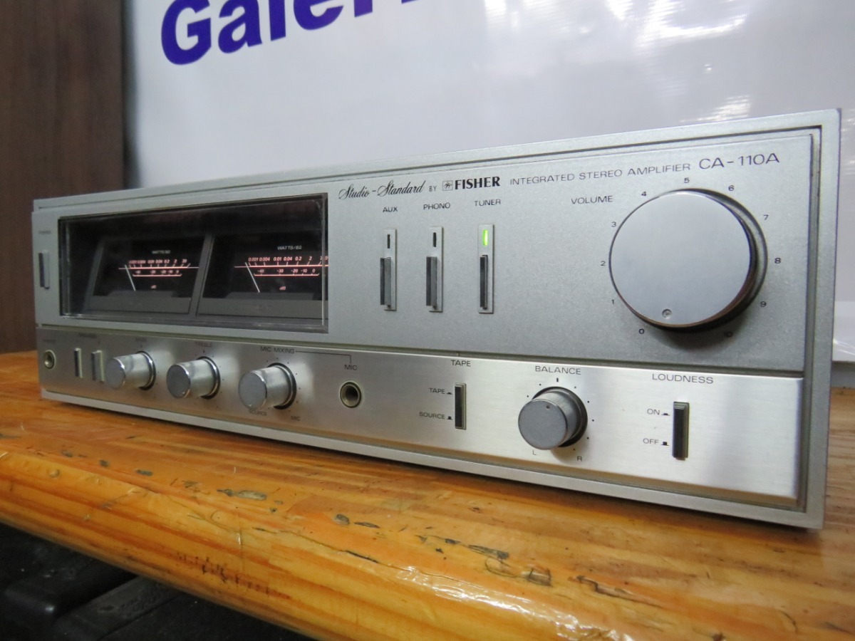

Αγαπητέ vsm εσύ καλά τα λες , αλλά εγώ επιμενω στον Fisher - μπορεί όντως να είναι ξεροκεφαλιά - αλλά ως ένα βαθμό εξηγείται και από το εξής, ότι δεν θέλω να διαθεσω περισσότερα από 300+ ή - για το σύστημα. Όχι τουλάχιστον τώρα ή στο κοντινό μέλλον. Αν μάλιστα σκεφτώ ότι για έναν καλό ενισχυτή θα χρειαζονταν περίπου 1000 ευρω (ή και μέτριο, δεν ξέρω άσχετος γαρ) :)
Πιστευω ειναι παρα πολλα τα χρηματα που αναφερεις για ενισχυτη.Για σπιτι μιλαμε...Μπορεις να κοιταξεις και για καποιον τελικο...
261
80
Τελικός ? Δηλ ? Ο Fisher σε τι κατηγορία κατατάσσεται ? Για να το ρίξω στο διάβασμα... :)
1.768
2.803
Ολοκληρωμένος (προενισχυτής και τελικός σε ένα κουτί), πωωω θες πολυυύ διάβασμα!

Δεν μπαίνει τελικός στον Fisher, αφού δεν έχει pre-out.

Κανείς δεν απαντά πώς συνδέεται με τα ηχεία το Magnat sub 302a;

https://www.magnat.de/en/detail/index/sArticle/2959509 κατεβάζεις το αγγλικό pdf κάτω αριστερά.
Στην απλούστερη μορφή, συνδέεις το sub out του ενισχυτή σου με το Line In του subwoofer σου. (fig.3 στο manual)

Επειδή ο FISHER δεν έχει SUB-OUΤ, πρέπει να κάνει την συνδεσμολογία της σελ 39 στο Magnat SUB (από το link που έβαλε ο Konnos).
Δηλ από το R του ενισχυτή με δύο ζεύγη καλωδίων (ένα στο SUB 302 και ένα στα R 1002). Το ίδιο και στο L κανάλι.
Ή ταυτόχρονα από τα 2 ζεύγη ηχείων στον ενισχυτή (Α+Β) με το Α πχ να πηγαίνει στα 1002 και το Β στο SUB.
Επομένως η ισχύς του ενισχυτή θα μοιράζεται στα 2 για κάθε κανάλι και έτσι τα 1002 θα παίζουν ακόμα σιγανότερα (2Χ15WRMS) !!!!

... άρα καταλήγουμε να πάω στς 400 ευρώ και να πάρω το Yamaha , που δεν θα επηρεάσει τον ένταση του Fisher και είναι πιο απλή η συνδεσμολογία του

Αφού από ένα ενισχυτή θα τροφοδοτήσει και τα δύο ηχεία και το SUB, δεν θα μοιρασθεί κάπως η ισχύς του?
Και 50-50 να μην μοιράζεται η ισχύς, κάτι θα χάνει στα κανονικά ηχεία που θα πηγαίνει στο SUB.
Με το φορτίο που θα βλέπει ο ενισχυτής τι γίνεται?
Μόνο με επιτόπιο έλεγχο της συνδεσμολογίας θα είναι 100% σίγουρος τι γίνεται.
Τι να κάνουμε, ο Astras δεν το σκέφτεται για άλλο ενισχυτή και θέλει να τραβάει νταλίκα (1002) με παπί (Fisher).

Οχι ρε σεις. Η συνδεσμολογία που φαίνεται στο fig.2 του μάνιουαλ, είναι για να δώσεις σήμα στο sub. Το sub θα συνεχίσει να ρευματοδοτείται από το δικό του ενισχυτή, απλώς το κακό είναι οτι θέλει δύο σετ καλωδίων που θα φεύγουν απ τον ενισχυτή. Ένα σετ που θα στέλνει σήμα στους δορυφόρους, κι άλλο ένα σετ απ τα δύο μπροστινά (στις ίδιες τρύπες εξόδων του ενισχυτή, ως φαίνεται fig.2) στις εισόδους L+R του Sub σου.
Μπράβο Konnos, κάπως έτσι το φανταζόμουν, δύο σετ καλωδίων δεν κοστίζουν τίποτα...
