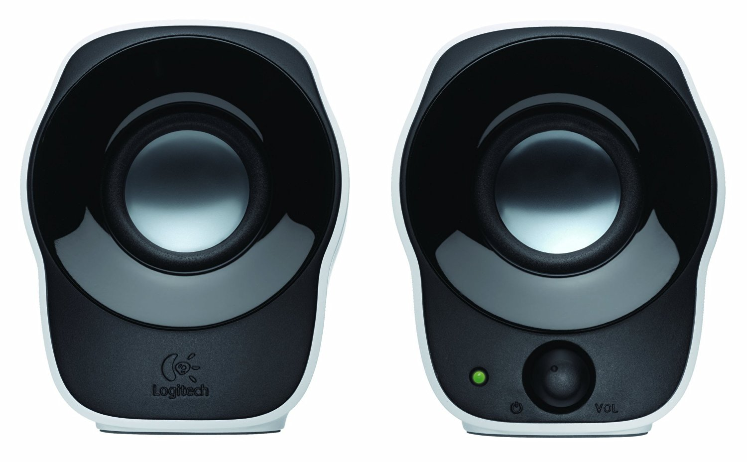

... δε νομιζω οτι χρειαζεται καν δοκιμη δεδομενου της παρακατω μετρησης 🐒 :
πηγη
τωρα μπορουμε να κανιβαλισουμε το θεμα...κατα τα χαλογουινιατικα εθιμα? :smoke:
Α, λίγο ξεβρακωμα στο αγνό παραδοσιακό χάλι ενδ, πάντα είναι διασκεδαστικό. 😎
Αυτό το ταπεινό 3 κατοστάρικων ηχείο, μαζί με το ομοσταυλο σαμπ, θα ξεβρακωσει χαλαρά πολλά καλογυαλισμένα ξύλινα επώνυμα ντουλάπια. 😜🤣😂
