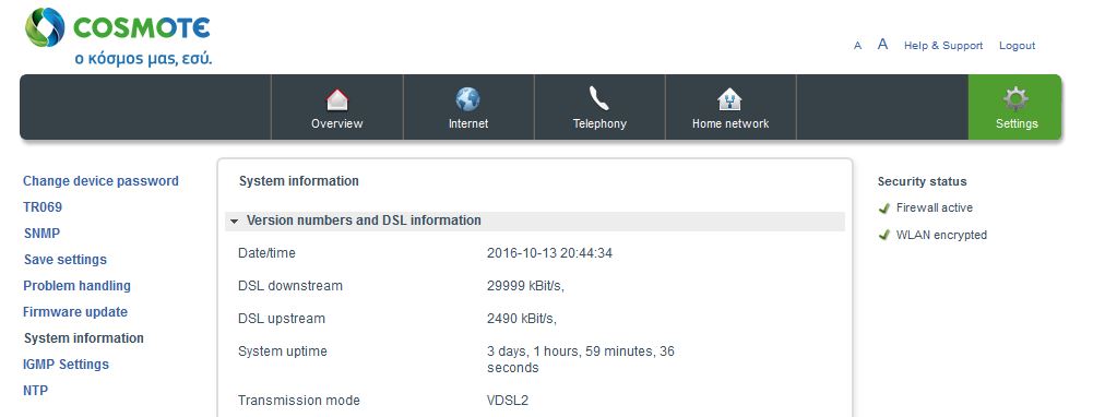

Σήμερα έφερα τον ηλεκτρολόγο στο σπίτι για να μου περάσει απ' ευθείας καλώδιο στο κουτί της isdn. Βλέπετε ο προηγούμενος είχε σκ@τώσει τις εσωτερικές καλωδιώσεις. Η ταχύτητα του ΟΤΕ φτάνει μέχρι τα 41 Mbps, άρα υπάρχει δυνατότητα μόνο για 30άρα VDSL.
To router του ΟΤΕ κλείδωνε από 21-23 Mbps στην καλύτερη περίπτωση, ενώ τώρα με τη νέα καλωδίωση στα 29,999.
Ασύρματη ένδειξη από το laptop:

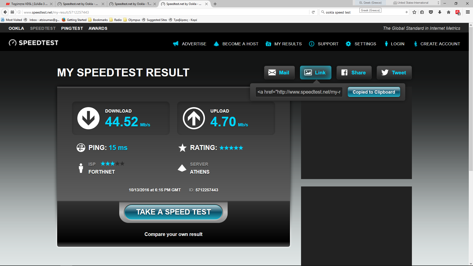

Eβαλα vdsl 50 περιοχή Βυζαντίου Καλαμαριάς. Συγχρονιζω στα 31-32 mbps . Στον ΟΤΕ που πηρα την βρηκε 34 το δηλώσαμε βλάβη καθως δεν ξερει!!! ποσο συγχρονιζουν τα 50αρια στην περιοχη!!!!
Υπαρχει καποιος φιλος στα πέριξ με 50 ΟΤΕ να μου πει? Υπόψην εχω τον ΟΤΕ στα 300 μ!
Ειναι φυσιολογικό το 30-32 σε 50αρα?

Wireless μετράς;
2.818
433
το 32 της μετρησης ειναι με καλωδιο. Τα ιδια αποτελεσματα εχω ομως και χωρις διπλα ακριβως απο το ρουτερ
