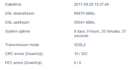

Η αληθεια ειναι οτι τα περισσοτερα τσαμπα ρουτερ που δινουν ολες οι εταιριες ειναι απο μετρια ως χάλια..αλλα και παλι και το καλυτερο ρουτερ να αγορασεις αν εχει προβλημα η γραμμη σου δεν κανεις τιποτα.
Κλείσε μια το ρουτερ κανενα λεπτο και ανοιξε το..αστο να συγχρονισει και βαλε εδω ξανα φωτογραφια τα χαρακτηριστικα να κανουμε συγκριση.

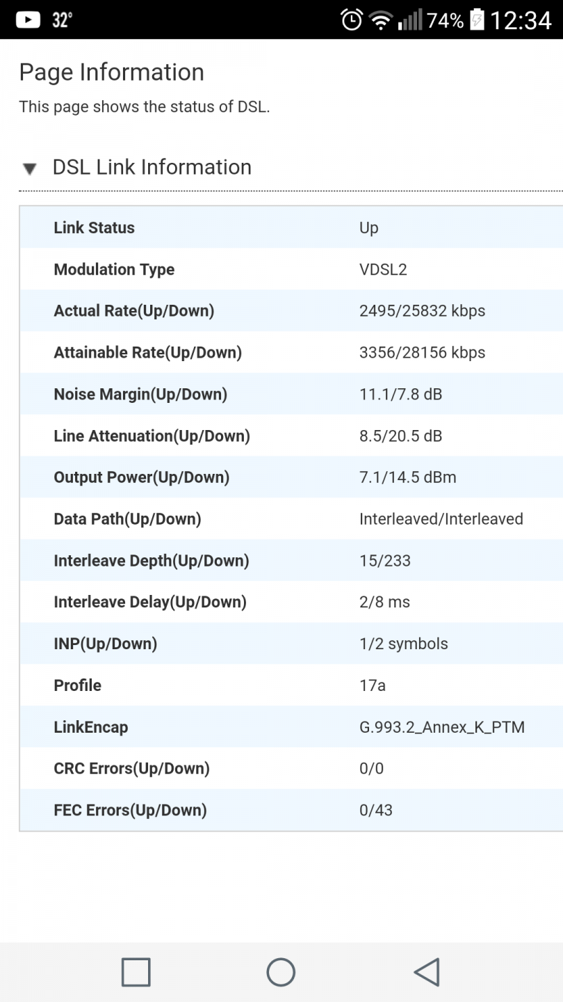

Όντως θέλει reboot κάθε βδομάδα;
Η καταμέτρηση των σφαλμάτων FEC (Forward Error Correction), μας δείχνει το σύνολο σφαλμάτων της γραμμής τα οποία έχουν διορθωθεί μέσω της διαδικασίας διόρθωσης σφαλμάτων που εφαρμόζεται σ αυτήν. Γενικά, ο σκοπός του πρωτοκόλλου που αναφέρεται ως FEC είναι να μειώσει τα σφάλματα μετάδοσης από τον θόρυβο και να ελαχιστοποιήσει την απαιτούμενη ισχύ που χρειάζονται τα συστήματα επικοινωνίας.
Φυσιολογικό να δείς FEC λάθη στην τηλεφωνική σου γραμμή καθώς φαίνεται πως η διαδικασία διόρθωσης σφαλμάτων λειτουργεί κανονικά, αλλά οσο μεγαλύτερος είναι αυτος ο αριθμός τόσο πιο πολλά σφάλματα φαίνεται ότι διορθώθηκαν.
Πολλά σφάλματα FEC καταμετρούνται συνήθως σε συνδέσεις που δεν είναι σε fastpath.
Το VDSL δεν μπορεί να "παίξει" σε fast.

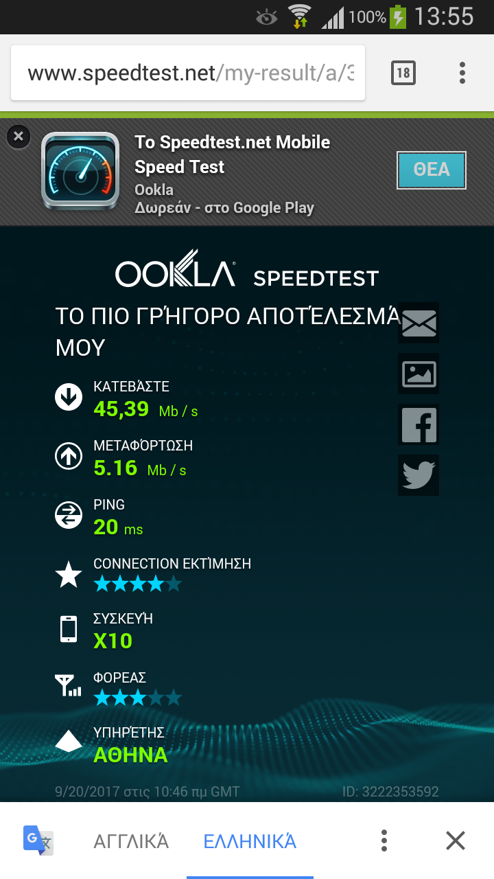

Εδω ειναι, Αθηνα.
Και δυστηχως το speedtest δεν μπορει να δειξει ολο το upload.
συμφωνω. Παντα χανει. Προς τα κατω, ειδικα οταν μετραει καποιος με wifi, και οχι με συνδεση μεσω καλωδιου ethernet.
Την πραγματικη ταχυτητητα τη βλεπεις μονο μεσα απο το router.
