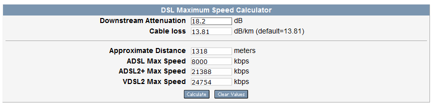

Μπορειτε να παρετε έναν πολύ απλο μπουσουλα εάν βαλετε το Downstream Attenuation στο παρακατω link.
https://www.speedguide.net/dsl_speed_calc.php

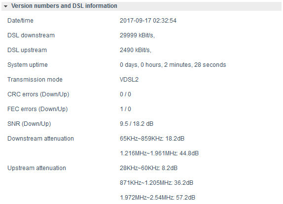

Σύμφωνα με αυτό η max ταχύτητα που θα μπορούσα να έχω είναι 24754:
Όμως έχω
Και σύμφωνα με τους τεχνικούς του ΟΤΕ οι max δυνατότητες της γραμμής είναι στα 41 (ήδη τερματίζει τα 30 στην 30άρα VDSL) και όχι στα 24 που βγάζει το εργαλείο...
Είναι βέβαιο ότι είναι ακριβές;
2.612
1.686
Γιαννη κουκουρουκου διαβαζεις το Attenuation.
Τα 18.2 dB λεει ότι είναι στους 859 Khz, κατι που και παλι λαθος είναι.
Δεν μας τα λεει καλα το μοντεμ σου, ωρα να το αλλαξεις.

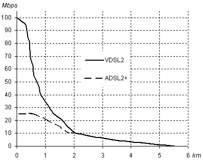

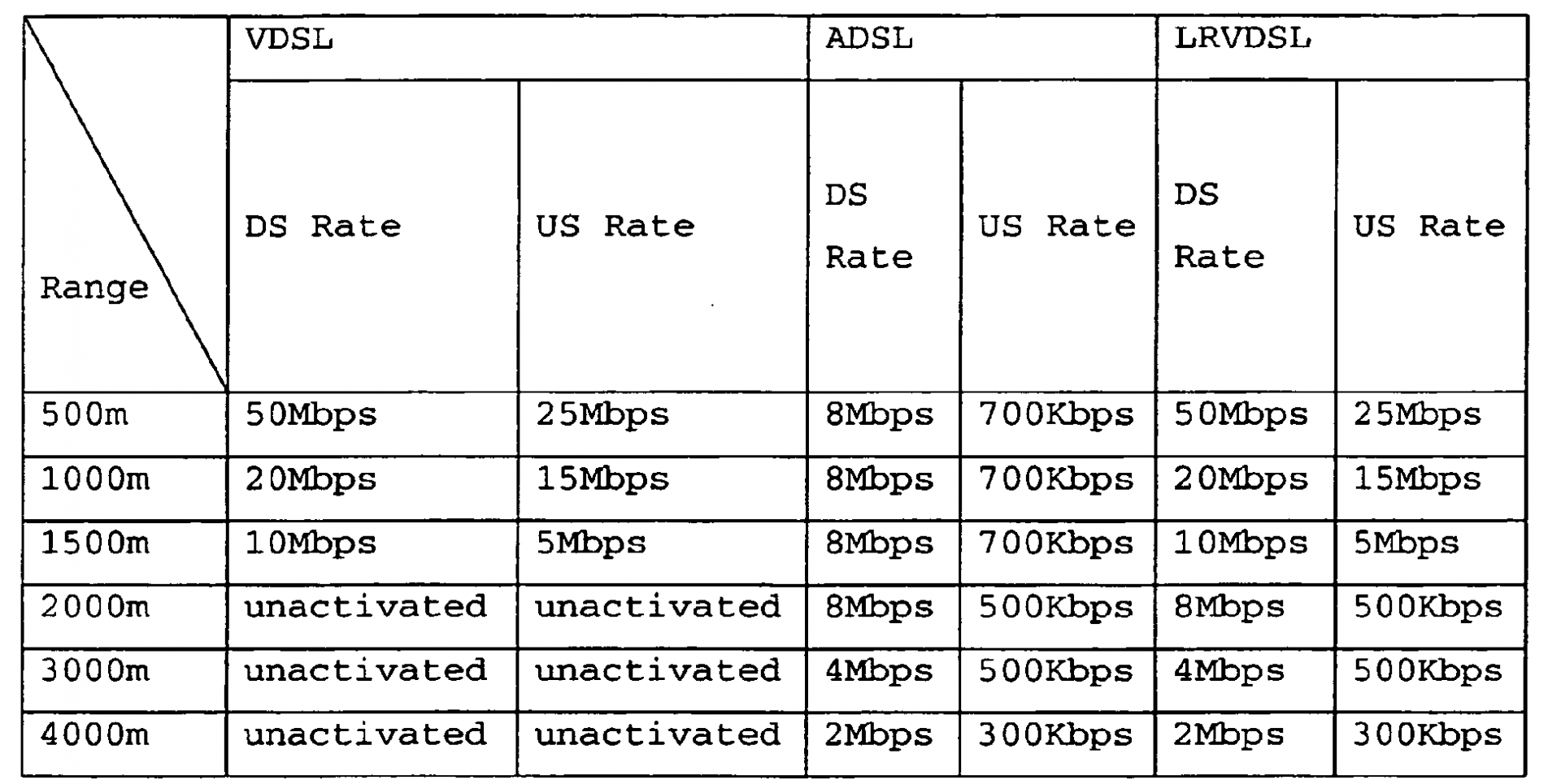

Προς ενημερωση μερικες από τις προδιαγραφες που εiχε καταθεσει η Huawei...για την μελετη του Vdsl to 2008.
Κι εδώ οι διαφορες συγχρονισμού βασει απόστασης σε σχεση με το Adsl, παλι από την Huawei.
