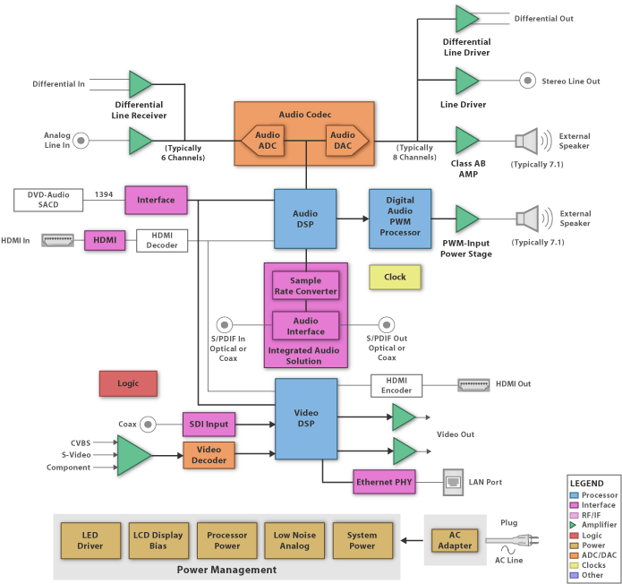

λοιπόν αφού βαλθήκατε να με κάνετε να θυμηθώ τα νιάτα μου γύρω απο DSP, FFT, κλπ (πωω ανατρίχιασα λέμε και μονο που τα ξαναθυμήθηκα, φτου κακά!),
δείτε ένα ωραίο σχεδιαγραμματακι που βρηκα που δείχνει την τοπολογία ενος κοινού AV Receiver:
όπως βλέπετε, τα DAC (audio codec=ηχητικό φορμα :138:) και το audio DSP (επεξεργασια) για τον ήχο είναι πανω σε διαφορετικα paths ενισχυτών.
άρα τα DSP δεν είναι παντα το καλυτερο αφού επεξεργαζονται το σήμα 2η φορά με ότι αυτο συνεπάγεται.
τουλαχιστον εγω στον onkyo εχω παρατηρησει μια "ηλεκτρονικιλα" στα περισσοτερα DSP προγραμματα, σε αντίθεση με την direct (pass-through) λειτουργια που είναι πιο καθαρή αφού μάλλον κλείνει κάποια μέρη τις πλακέτας...
