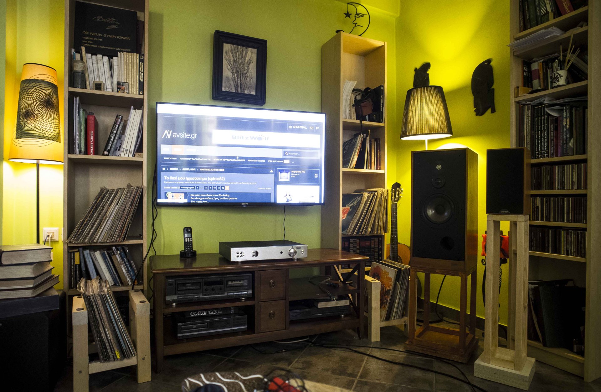

Δηλαδή, η χμ χμ ας πούμε "διαφωνία" μου, είναι στην ονομαστική συχνότητα που θα ορίσουμε το -3db της απόκρισης.
Η "πεπατημένη" του επαγγελματικού ήχου, έχει καταλήξει ότι αυτή η τιμή βρίσκεται στα 60 Hz.
Αρκεί να υπάρχουν μεγάλα μεγάφωνα, μπόλικα και μεγάλα, κι ας βρίσκεται στα -3db στους 60 κύκλους, δεν έχεις παράπονο στο μπάσο, δε θα νιώσεις να σου λείπει τίποτα, σου κουνιούνται τ'άντερα μια χαρά και με το παραπάνω της μιας χαράς, μπορεί και δγιό χαρές και τρείς ίσως, τελοσπάντων περισσότερες χαρές από την χαρά σου με το σαμπάκι σου στο σπίτι που βγάζει 20 κύκλους.
+1
Οπότε ένα ηχείο σαν του κου Σπύρου με F3 55Ηz, συχνοτικά τουλάχιστον είναι επαρκές.

+1
...μέχρι να συνδέσεις ένα ταπεινό σαμπάκι που κατεβαίνει σωστά ως τους 35, και αντιληφθείς τι έχανες.
Ιδίως σε μερικά είδη μουσικής όπως η τζαζ (η ΤΖΑΖ είπα, όχι ο Σινάτρα και η Κραλλ) όπου συχνά όλο το γκρουπ και η σύνθεση ΠΑΤΑΕΙ πάνω στις βασικές νότες του όρθιου μπάσου. Το ίδιο και στα μεγάλα συμφωνικά έργα.
Ναι, με "δυνατή" περιοχή από 60 μόνο έως 200, το τσερβέλο αναπλάθει στο περίπου τι γίνεται πιο χαμηλά, αλλα το feeling που θέλει να μεταδώσει ο συνθέτης, χωρίς σωστή κάτω οκτάβα υστερεί, ενίοτε χοντρά.
Τώρα αν σου αρκεί απλώς να σου κουνιώνται τα'ντερα... πάσο, υποκειμενικά είναι αυτά :)
Είπα:
Μερικά 15" να σε βαράνε. Όχι ένα 5,5"...
