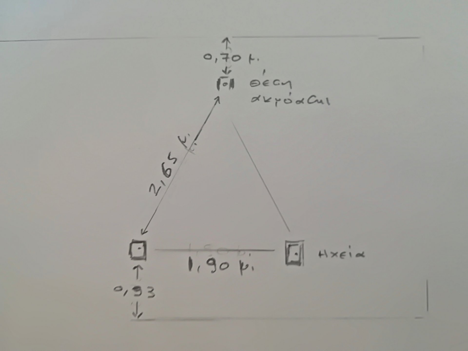

Αν υπαρχει γυμνος τοιχος πισω από τη θεση ακροασης στα 0,70εκ. όπως λεει ο Σπυρος πως ακουει υπαρχει περιπτωση αυτό να ενισχυει την αισθηση του χαμηλου η' σκέφτομαι λαθος? Εγω ακουω με αρκετο διαθεσιμο χωρο πισω από τη θεση ακροασης αλλα καποια στιγμη που ειχα δοκιμασει με θεση περιπου σαν του Σπυρου ειχα ανακλασεις από τον πισω τοιχο. Για πειτε να μαθαίνουμε...
Καλη μας ημερα...
Με αφορμή το σχόλιο επισυνάπτω ένα πρόχειρο σχεδιάγραμμα για τη θέση ακρόασης:
460
200
Το 1.90μ πρέπει να είναι η καθαρή απόσταση των ηχείων ή κάνω λάθος;
Οπότε αν βάλουμε και άλλα 20εκ από το κέντρο των ηχείων πάμε στα 2.10μ.
Άρα τα ηχεία χρειάζονται να πάνε λίγο ποιο κοντά στη θέση ακρόασης αν υπάρχει δυνατότητα γιατί είναι μικρά και μετακινούνται εύκολα, ενώ ο καναπές λιγουλάκι δυσκολότερα συνήθως.
Αγαπητέ Σπύρε,
(και κάθε αναγνώστη)
Οι βασικές αρχές του χάι φάι, σύμφωνα με τις οποίες γίνονται όλες μα όλες οι ηχογραφήσεις (βινύλιο ή πσηφιακά, δεν έχει διαφορά), απαιτούν την ορθή τοποθέτηση των ηχείων σε ισόπλευρο τρίγωνο ακρόασης με τα ηχεία να σε κοιτάζουν στα μάτια (30° γωνία προς τα έσω), ώστε να μπορέσεις να ακούσεις την ηχογραφημένη έκταση της μουσικής σκηνής και την τοποθέτηση των μουσικών οργάνων στην ορχήστρα.
Με τέτοια τοποθέτηση ηχείων που δείχνεις, είναι απολύτως βέβαιο ότι δε μπορείς να ακούσεις αυτές τις πληροφορίες χώρου που εμπεριέχει η ηχογράφηση, τις οποίες κάποιος μηχανικός ήχου επιμελήθηκε ώστε να τις απολαμβάνεις εσύ στο σπίτι σου, εφόσον τηρείς τις βασικές αρχές που διέπουν την υψηλή πιστότητα αναπαραγωγής, το γνωστό Hi Fi.
ΥΓ. 1. Δεν αναφέρομαι σε προσωπικές εκτιμήσεις, προτιμήσεις ή εμπειρίες.
ΥΓ. 2. Απόσταση ακρόασης είναι η απόσταση αυτιού - τουίτερ. Απόσταση ηχείων είναι η απόσταση μεταξύ των κέντρων των τουίτερ. Για να συννενοούμαστε.
52
189
Να πάει στο 1.90 η θέση ακρόασης παίζει;
Κάποιες φορές η απόσταση των ηχείων πάει στα 2,00-2,10μ.

Αγαπητέ Σπύρε,
ΥΓ. Δεν αναφέρομαι σε προσωπικές εκτιμήσεις, προτιμήσεις ή εμπειρίες.

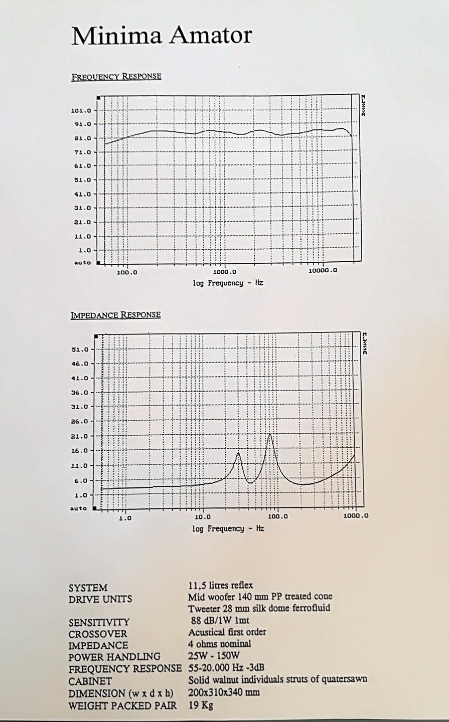

κ. Κώστα EAR, ευχαριστώ για τις πληροφορίες....όπως ίσως έχετε καταλάβει οι γνώσεις μου σε τεχνικά θέματα υστερούν. Με την ευκαιρία επισυνάπτω τις τεχνικές προδιαγραφές των ηχείων για τυχόν σχόλια;
