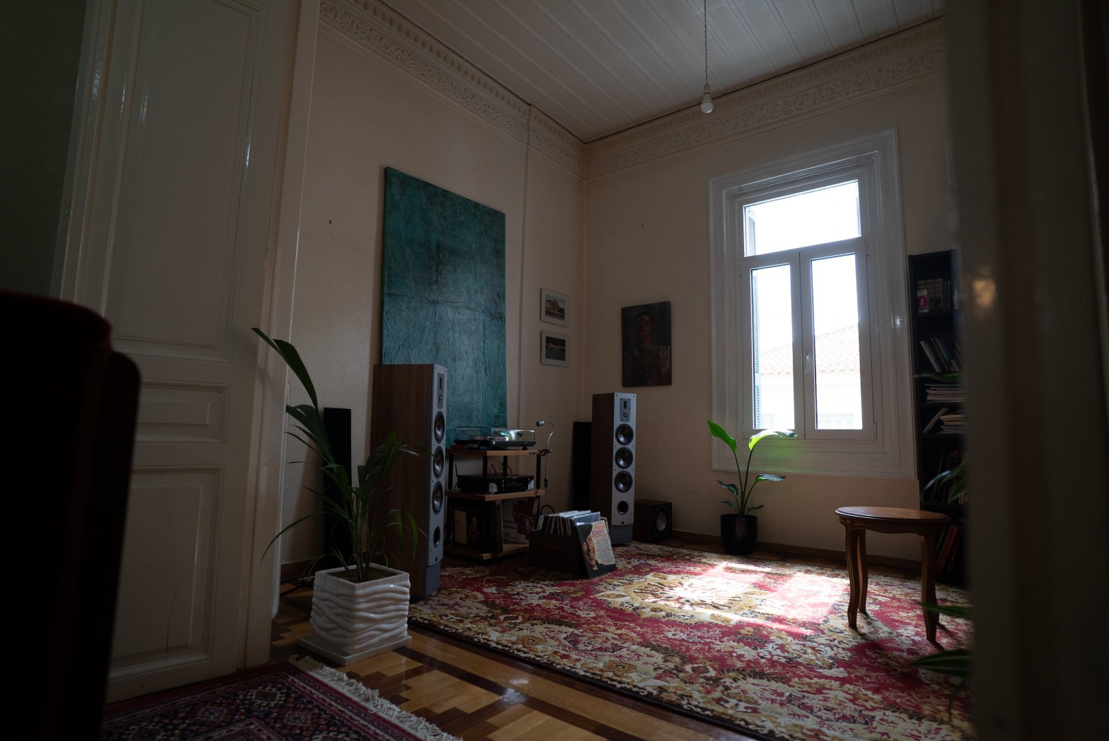

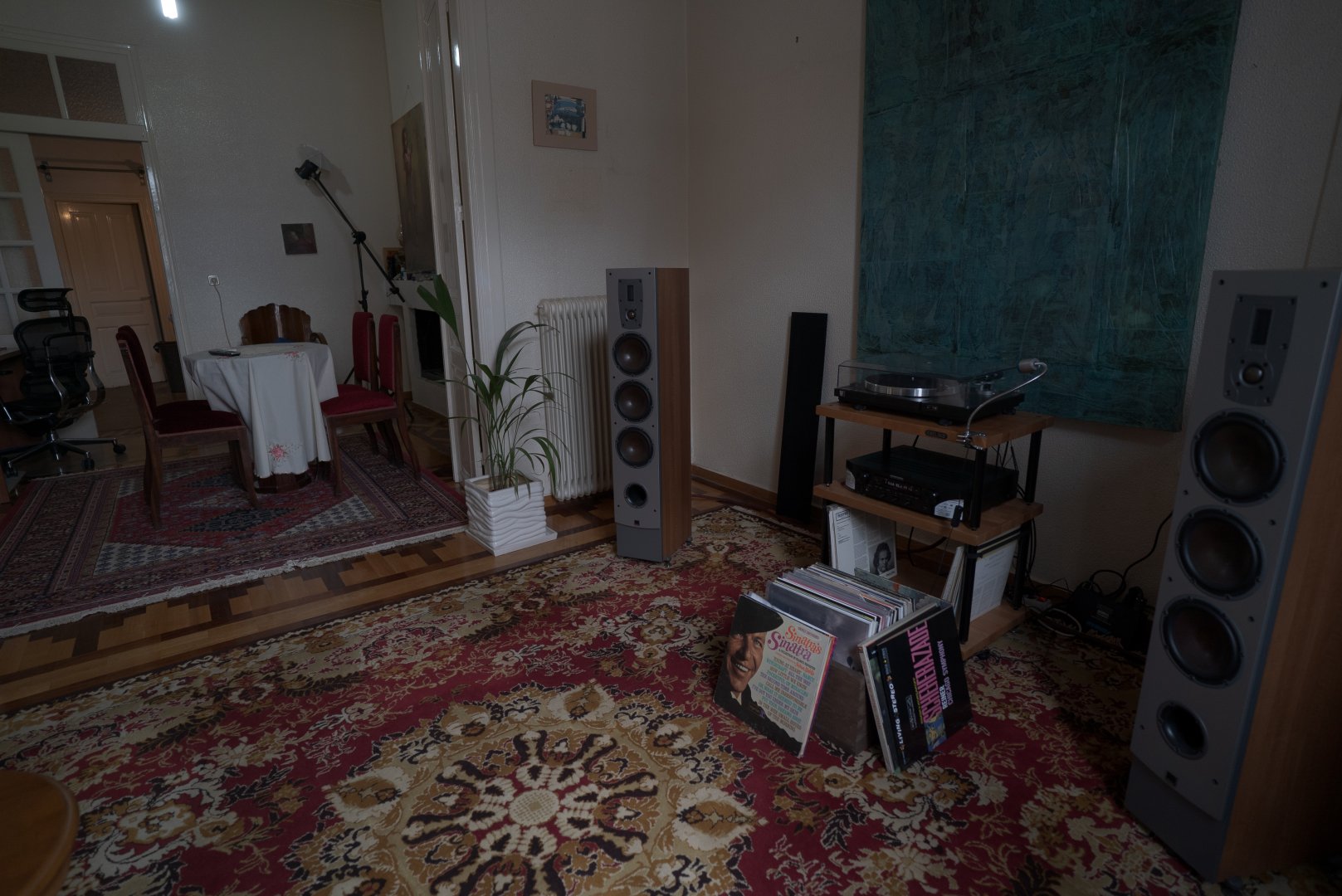

Λέγομαι Βασίλης , είμαι νέος στο χώρο .... Αγόρασα πριν λίγους μήνες τα dali ikon 7 ,marantz nr1200 kai Perpetuum Ebner PE 800 για τα βινύλιά μου. περιττό να πω ότι ο ενθουσιασμός μου καλά κρατεί ακόμα.
Όμως θέλω να βελτιώσω το χώρο μου καθώς μένω σε ψηλοτάβανο σπίτι (ύψος ταβανιού 3.90μ) διακρινω έκο

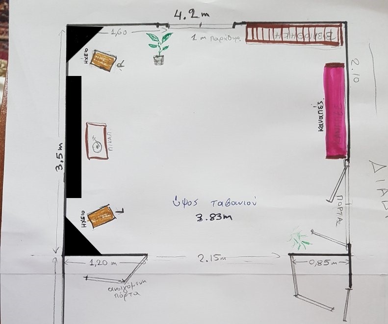

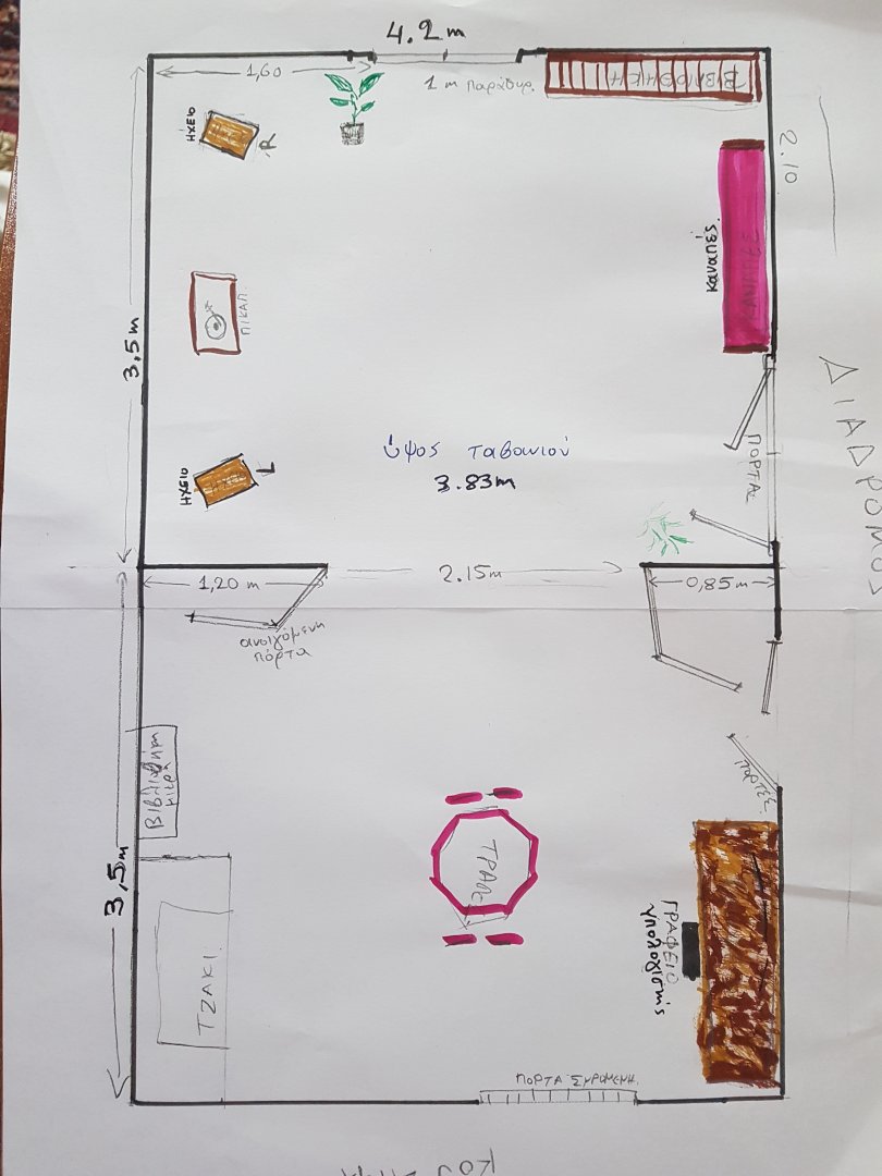

το σαλόνι είναι 4,5 Χ3.5 μ. Θα ήθελα σας παρακαλώ τη γνώμη σας για τη θέση των ηχείων και πώς γίνονται οι μετρησεις για να βελτιωθεί η ακουστική στο χώρο μου, θα ηταν καλυτερα να μπαιναν τα ηχεία στο μεγαλύτερο μήκος του δωματίου ?

Πρώτον μου αρέσουν πολύ τα ηχεία σου και το πικάπ, όσο για τον marantz νομίζω ότι είναι μικρός για αυτά τα ηχεία.
Ο χώρος σου είναι όντως ψηλός και λίγο άδειος όσο αφορά την ακρόαση γι' αυτό ακούς εκο.
Υπάρχουν λύσεις σε αυτό, όπως το Room EQ Wizard με ένα minisdp umik-1 μικρόφωνο και ακουστικά πάνελ και βελτιώνεις πολύ τον χώρο σου.
Αν δε θέλεις να ασχοληθείς υπάρχουν ειδικοί στο site για να σε βοηθήσουν.

Μικραινεις την αποσταση ακροασης ( πες μας ακριβως ποσο ειναι ) φυιαχνεις ισοπλευρο τριγωνο , βγαζεις το σαμπ απο την γωνια , βαζεις ενα αποροφητικο πισω απο τη θεση ακροασης και γενικα χρειαζεται πιο ´γεματο ´´ δωματιο . Και ενα σαμπ ακομη

1.6 ειναι η αποσταση των ηχειων , να βαλω πισω απ τα ηχεια βιβλιοθηκη ή πάνλ?

Τον ενισχυτή θα τον χρησιμοποιήσεις σαν δικάναλο η αργότερα θα ακούσεις και πολυκάναλο.
Μια πρόταση για τα ακουστικά πάνελ ( τα μαύρα ) για αρχή και σίγουρα στο ταβάνι.
Επομενως η θεση ακροασης στα 1.6 μ ! Καλυτερα φυσικα πανελς

Για αρχή πάντως φταίξε πρώτα το χώρο σου και μετά κοιτάς για αλλαγές.
1.815
1.057
ναιι τις εβγαλα για πλυσιμο χαχα αλλα η λεπτη θα κάνει δουλεια που εχω?
Ε οχι ειναι κ μικρη αποσταση το ηχειο απο τον τοιχο
Συνηθως τα dali τοποθετουνται χωρις κλιση . Δοκιμασετο για λιγο καιρο
και το σαμπ στη μεση των ηχειων μετα .
