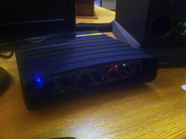

Για να δούμε τί λέει κι αυτό το τσουπλέκι που'ρθε προχτές... Προς το παρόν παίζει στο γραφείο, αλλά αξίζει μια δοκιμή και στο σαλόνι.
Sorry για τη photo, βαριέμαι να κατέβω να πάρω τη μηχανή, βγήκε με κινητό και κακό φωτισμό.

Απάντηση: Το σαλόνι γίνεται... ενεργό
Δοκιμάστηκε η Impact Twin απευθείας πάνω στα Dynaudio. Πηγή Squeezebox Touch.
Ποιος θέλει να μαντέψει πως ακούστηκε, σε σχέση με Pre30/Dac8;
Gojakla
Αρχαιολάγνος πιουριτανίστας
5.248
7.494
Μίλα... :biggrin:
640
539
Νομίζω το σημαντικότερο που έμεινε από αυτή τη δοκιμή, είναι ότι δεν υπήρχαν μεγάλες διαφορές στα 2 setup.
Ήταν τόσο μικρές, που, αν ήμουν ανυποψίαστος για την αλλαγή, μάλλον δε θα καταλάβαινα ότι κάτι έχει αλλάξει.
Ακούγοντας, όμως, μια playlist 10 κομματιών που 'έχω λιώσει' στις δοκιμές αποκαλύφθηκαν κάποιες, μικρές, διαφορές.
Η Impact Twin είχε ελάχιστα πιο λεπτό σώμα συνολικά, υποθέτω είναι οι μεσοχαμηλές συχνότητες που δίνουν αυτή την αίσθηση λεπτού ή μή σώματος.
Επίσης είχε λίγο πιο πλαδαρό μπάσο, αλλά, από την άλλη, ήταν αρκετά πιο αναλυτική από τη μέση και πάνω.
Διαφορές σε 'βάθος σκηνής', 'εστιασμό οργάνων' κλπ μή με ρωτάτε. Blues/Jazz/Rock ακούω.... :smile:
Κάποιες από τις διαφορές ίσως τις άκουσα επειδή ... έπρεπε να ακούσω διαφορές. Δεν ξέρω.
Ωστόσο τις επιβεβαίωσα σε πάνω από ένα κομμάτια.
Τί θα αγόραζα από τα 2, αν υποθέσουμε ότι οι ευκολίες του pre δε με ενδιέφεραν;
Χμμ, για το σαλόνι, με γνώμονα το vfm θα επέλεγα την Impact Twin.
Αν τα λεφτά δεν ήταν πρόβλημα, θα επέλεγα pre30/dac8.
Σα σύνολο, το dac8 επιβεβαίωσε αυτό που άκουσα όταν το πήρα. Μουσικότητα. Η impact twin απ'την άλλη, ως audio interface -πρωτίστως- για home/pro studio, έδωσε βάρος στη λεπτομέρεια, χάνοντας όμως λίγη μουσικότητα.
Σημειώστε, για ακόμη μια -και τελευταία- φορά, ότι οι διαφορές ήταν μικρές. Και μόνο αυτό, δεδομένης της διαφοράς κόστους, κάνει την Impact Twin μια ευκαιρία.
Συστήνεται ανεπιφύλακτα!
