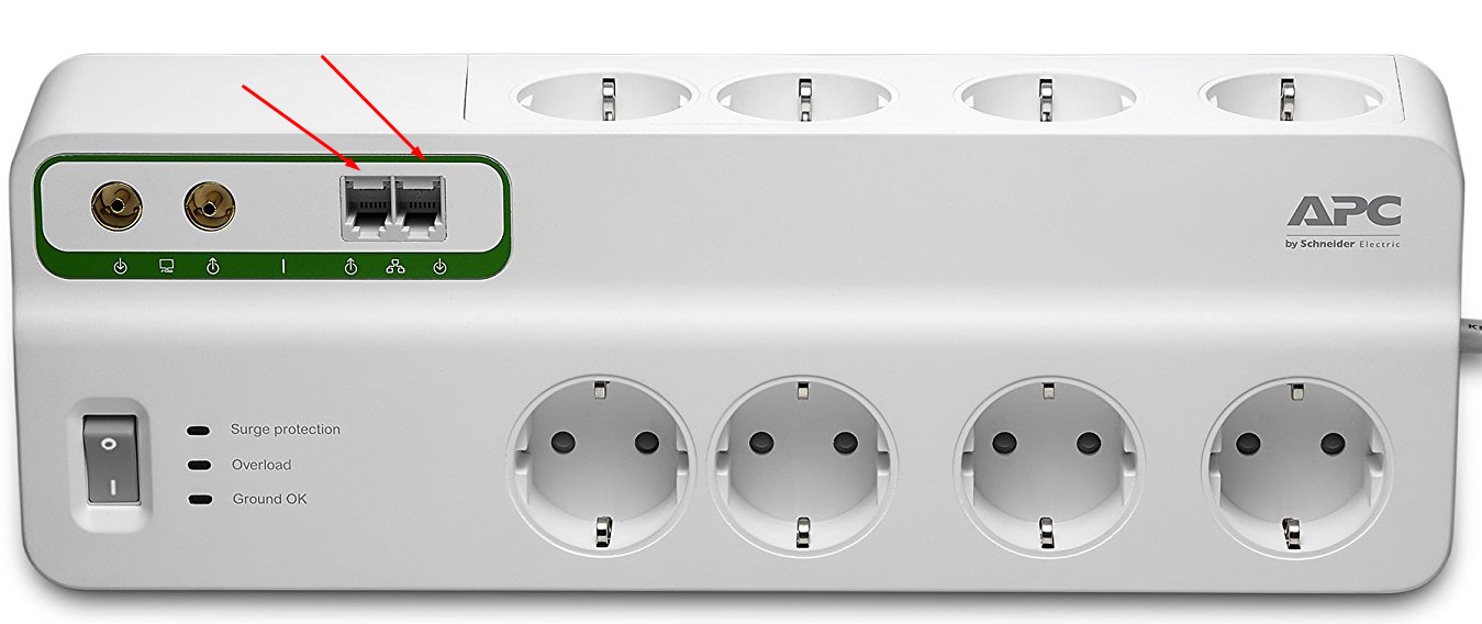

Διαφορετικα μπορεις να προσθεσεις ενα πολυπριζο στο ρουτερ σου οπου να "φιλτραρει" και να προστατευει την υπερταση της τηλεφωνικης γραμμης. Ουσιαστικα θα συνδεσεις το καλωδιο του τηλεφωνου στο πολυπριζο, απο εκει στην δευτερη υποδοχη θα τραβηξεις καλωδιο ωστε να συνδεσεις το ρουτερ σου.
Επειδή το είχα πάθει και εγώ, όλα τα πολύμπριζα που έχω, έχουν πλέον και γραμμή τηλεφώνου! περνάω πρώτα από εκεί την γραμμή του σπιτιού και μετά σε όλες τις συσκευές!
Ετσι επρεπε κ εγω να το εχω, ουσιαστικα σαν το πολυπριζο που ανεβασα πιο πανω.
Απλα προτιμησα και πηρα με usb ωστε να φορτιζω συσκευες.. και τον ηπια :p
