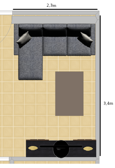

Αυτος ειναι ο χωρος, αριστερα υπαρχει μια κουζινα που μεγαλωνει λιγο το χωρο και θα μοιραζεται και εκει ο ηχος.

το sub πρεπει να μπει μπροστα οπωσδηποτε. διαφορετικα θα πρεπει να το κρυψω πισω απο τον καναπε ο οποιος βρισκεται κολλητα στον πισω τοιχο.
η "εσχατη" λυση ειναι να τσιμπησω σιγουρα ενα απο τα klipsch και να το συνδεσω ασυρματα σε ενα σημειο παραλληλα με τον καναπε διπλα στην κουζινα
σου δειχνω απο κατω:
υ.γ. την εχω τερματισει την μεζουρα καθε μερα ψαχνω χαχα
Οκ,καταλαβα.Μπορεις να κρεμασεις τα right,left στον τοίχο με βάσεις ώστε να σου μείνει χώρος στο δάπεδο για δύο 12" δεξιά αριστερά του επίπλου.Κ καλύτερη επιλογή από ένα 15".Ξεκινά με ένα 12" και αργότερα παίρνεις και το δεύτερο,αλλα πρόβλεψε τον χώρο τοποθέτησης από τώρα.
302
495
χμμ αυτο δεν ειναι ασχημη ιδεα. wall mounts και ετσι?
γενικα εχω μια φοβια με αυτα οτι καποια στιγμη θα πεσουν. δεν ξερω το γιατι, αυτος ειναι ενας λογος που δεν εχω βαλει ποτε σε βαση τοιχου καθετι ηλεκτρονικο-μηχανικο.
εχεις καμια ιδεα σαν ποιο wall mount για τα ηχεια? ετσι να εχω μια γενικη εικονα

ναι συμφωνω και εγω θεωρω οτι δεν ειναι το ιδανικο.
παντως εχω σπασει το κεφαλι μου να δω που να βαλω το sub.
οπως φαινεται θα παω και για το ασυρματο kit και θα το βαλω στην θεση 2 που δειχνω στην εικονα. μονο ετσι μπορει να ειναι ανετα και βολικο.
