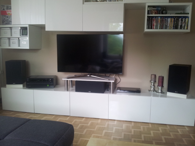

Σε γενικές γραμμές κατέβασε λίγο τη στάθμη στο sub, πειραματίσου, μήπως το φέρεις σε ανεκτά επίπεδα και ακούς τη μουσικούλα σου μέχρι να δεις τι άλλο γίνεται...

Μια χαρα ποστ εγραψες, εκλεισα το audyssey που με ενοχλει ετσι και αλλιως και πηγα στο manual setup στον AVR και εβαλα τα ηχεια στο crossover στο 100. μετα εβαλα το crossover του sub πανω στο sub στο 100. Τα εκανα σωστα;

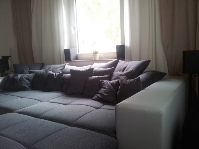

Αν δεις τον χωρο μου εχω γωνιακο τοιχο και τοιχο πισω απο τον καναπε. Τι surround να βαλω; και να θελω μπαινει κατι σε μενα;
Όπα! Ένας θα κάνει cross. Ή ο AV ή το sub. Όχι και τα δύο.
Για όλες τις περιπτώσεις υπάρχουν λύσεις, λιγότερο ή περισσότερο αποτελεσματικές. Πάντως δε θα ήσουν ο μόνος με καναπέ στον τοίχο και περιφερειακά κανάλια. Δε λέω πως είναι ιδανικό, αλλά τι α κανς.
Δεν μπορώ να σου πω αν έκανες σωστά ή όχι..
Σου είπα μια ιδέα μήπως το ''σώσεις'' προσωρινά μέχρι να βρεθεί μια πιο σωστή και μόνιμη λύση.
Πειραματίσου με τη ησυχία σου και θα βρεις το σημείο που δεν θα σε ενοχλεί (για την ώρα).
Αδυνατώ να πιστέψω (όσο κι αν απογοητεύτηκες από την αγορά) πως δεν θα βρεις έναν τρόπο να χαρείς τη μουσική σου.
Αλλά μην το ''τερματίζεις'', κάθε ηχείο έχει τα όρια του.
Αν είχες στο μυαλό σου να γίνεται σεισμός και να ξεσηκώνεις τη γειτονιά με αυτά τα ηχεία, δεν... :biggrin:
Ναι, στην θεωρία μπορείς να βάλεις σαραουντ, το θέμα είναι ότι χρειάζεσαι το σαμπακι ειδικά για ταινίες, οπότε πρέπει να δεις τι θα κάνεις με το μπουμαρισμα που έχεις, είναι το θέμα πολύπλοκο, ένα πρόβλημα είναι πως να στήσεις μπροστά σου σωστά τα ηχεία και να βλέπεις ταινίες με το άνοιγμα στην κουζίνα.
Χρειάζεσαι κάποιον με εμπειρία σε στήσιμο χομ σινεμά. Μην κάνεις πάντως κάποια βεβιασμενη κίνηση, ένα λάθος δεν διορθώνεται με κάποιο άλλο.

Και να θελα να τα κανω suround αυτα, τι θα το κανω το κεντρικο; Η σειρα αυτη ειναι πανακριβη.
Το έπιπλο κάτω από την τηλεόραση το θες οπωσδήποτε;
Ναι

Aν παίζεις σε μεγάλες εντάσεις υπό αυτές τις συνθήκες (μικρά ηχεία, κακός χώρος, πιθανόν λάθος ρυθμίσεις) είναι φυσικό να σε ενοχλεί το αποτέλεσμα. Ίσως ζητάς πάρα πολλά από τόσο μικρό ηχείο... (εντάσεις και τελικά παραμόρφωση).
Έχω την εντύπωση όμως πως αυτό που σε ενοχλεί κυρίως είναι το μπουμάρισμα από το sub λόγο κακής ρύθμισης και χώρου. Δοκίμασες να το κροσάρεις στα 90-100 hz και να το χαμηλώσεις λίγο? Το sub στα 150hz και τέρμα θα δίνει πόνο και θα καλύπτει και τα ηχεία λογικά, εκτός αν δεν έχω καταλάβει καλά.
