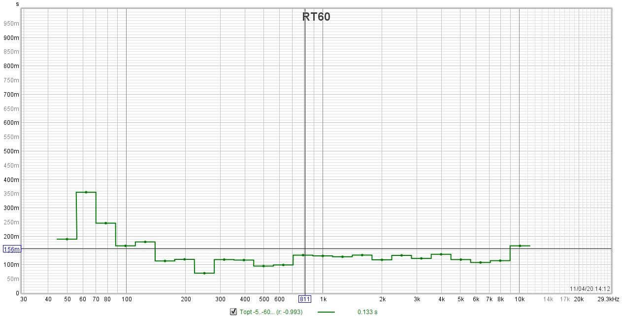

Οι χρόνοι αντήχησης είναι φανταστικοί!!
Η μικρή ανύψωση των χρόνων αντήχησης πάνω από τους 10κ, είναι όλ δε μανεϊ, πρώτη φορά το βλέπω!
Άρα η χρήση διατρητης γυψοσανίδας είναι κορυφαία επιλογή για ελεύθερη επιφάνεια!!
Ρισπεκτ, ο χώρος είναι για σεμινάριο.

Ναι! Εκτός και αν του κάνει τρομερή διαφορά στο impulse αλλά δεν νομίζω αφού ρυθμίστηκαν από άνθρωπο που ξέρει. H απόκριση για προ-dirac είναι πολύ καλή όμως. Μπράβο Wizzy.

....παιζει πολυ ο χωρος παντως....απο 4khz και κατω εισαι πανω - κατω...
βαλε και κατι να φερεις το RT ψηλα που ανεβαινει δυναμικα.....
ωραιος wizzy ;)
5.461
6.629
OI χρονοι ειναι πραγματικα χαμηλοι και δεν εχεις εμφανη απορροφηση πλυν μοκετας σωστα;
Κοιτα τωρα μηπως χρειαστεις κανα καθρεφτη να ανεβουν λιγο :laugh:
Ξεκινα απο 20 -200 hz το σπεκτρο ,εκει θα φανει πραγματικα τι εχει και χαμηλα...ποιες οι διαστασεις του δωματιου προ επεμβασεων και μετα;

Απίστευτοι οι χρόνοι! Όλη η δουλειά που έχεις κάνει στο δωμάτιο φίλε άξιζε (προφανώς) τον κόπο. Φαντάζομαι ότι μαζέψατε και τα ψιλά που σου έλειπαν με το Dirac και θα είσαι υπεράρχοντας. Όπως σου είχα πει και παλαιότερα είμαι μεγάλος fan των ηχείων σου... Πολύ θα ήθελα αν βρεθώ Κύπρο καμιά φορά για δουλειά να γνωριστούμε και να ακούσω το αποτέλεσμα. Θα είναι πολύ όμορφο σίγουρα.
