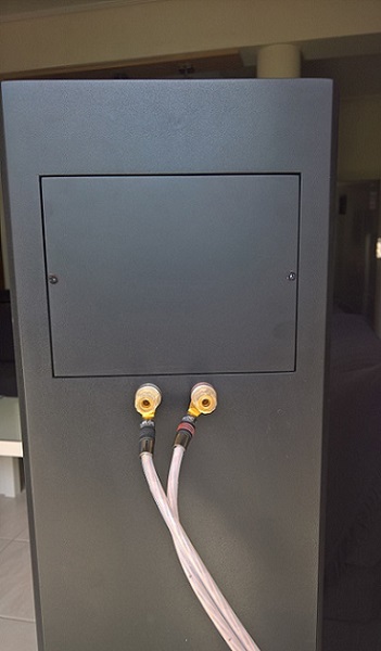

Οι μπόρνες γιατί δεν είναι πάνω στο καπάκι?
Το καπάκι κάνει αυτό που λέει. Καλύπτει μόνο το θάλαμο του κροσόβερ. Το κροσόβερ είναι στερεωμένο επάνω στην κεκλιμένη επιφάνεια που σχηματίζει τον θάλαμο του midwoofer, ακριβώς πίσω από το καπάκι.

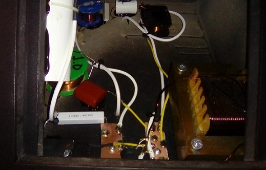

Πολύ ωραία δουλειά Πέτρο Συνχαρητηρια, δύο λόγια για τις μονάδες και Εάν μας επιτρέπεται φωτο από το κρος Παρακαλώ. Και πάλι Μπράβο .:drinks:
Για τις μονάδες και τα λοιπά χαρακτηριστικά του ηχείου θα γίνει ξεχωριστή αναφορά.
Αφαιρώντας το καπάκι που βρίσκεται στο πίσω και άνω μέρος του ηχείου...
ερχόμαστε σε επαφή με το κύκλωμα διαχωρισμού (κροσόβερ) του ηχείου.
Το κύκλωμα έχει συναρμολογηθεί χωρίς την χρήση πλακέτας, από σημείο σε σημείο δηλαδή (hard wired). Υπάρχουν δύο σημεία (χάλκινες επιφάνειες) για το + και - από τις μπόρνες, σχηματίζοντας συνδεσμολογία αστέρα και προς τις μπόρνες του ενισχυτή.
Τα λευκά καλώδια μεταφέρουν το σήμα προς τα μεγάφωνα, ενώ τα κίτρινα είναι προεκτάσεις της γείωσης στα υλικά του κροσόβερ.
Δεν ξέρω αν γίνεται κατανοητό, αλλά η συναρμολόγηση εξαρτημάτων τέτοιου μεγέθους σε αυτόν τον περιορισμένο χώρο δεν είναι καθόλου εύκολη.
Τα θετικά στοιχεία από κάτι τέτοιο είναι οι λιγότερες επαφές, οι μικρές διαδρομές σήματος και οι ελαχιστοποίηση των κραδασμών που δέχονται τα υλικά, από ότι αν βρίσκονταν εντός της καμπίνας.
Χαλάλι δηλαδή...

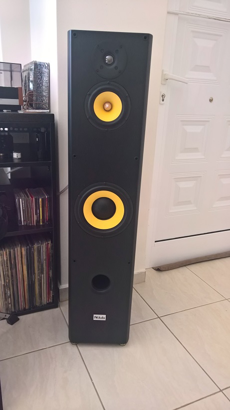

Η κατασκευή που παρουσιάζω εδώ έγινε για τον φίλο Γιάννη και είχε συγκεκριμένες διαστάσεις καμπίνας.
Αυτό γιατί τα σημεία τοποθέτησης των ηχείων είναι δεδομένα και κάτι μεγαλύτερο δεν θα χωρούσε.
Ξεκίνησα λοιπόν την σχεδίαση τους με βάση τα 25 εκατοστά της πρόσοψης και τα 30 του βάθους, ενώ στο ύψος υπήρξε μια μικρή ελευθερία.
Με τις παραπάνω διαστάσεις, το μεγαλύτερο woofer που χωρούσε στην πρόσοψη ήταν 8 ιντσών, οπότε και η επιλογή του μονόδρομος. Αποφάσισα να το συμπληρώσω με ένα mid-woofer 5,25 ιντσών και από ένα tweeter 1 ίντσας.
Για τον συντονισμό της καμπίνας της μονάδας χαμηλών επέλεξα τον κλασικό <<σωλήνα συντονισμού>>, ενώ για το mid-woofer ένας κλειστός θάλαμος 7 λίτρων κρίθηκε υπέρ αρκετός, για την κάτω συχνότητα του.
Για την δημιουργία των δύο ανεξάρτητων τμημάτων, η καμπίνα χωρίστηκε με μία οριζόντια σανίδα, που τοποθετήθηκε λίγο κάτω από το mid-woofer.
Επιπλέον στο επάνω τμήμα που σχηματίστηκε, αυτόν για το 5,25 ιντσών μεγάφωνο και το tweeter, τοποθετήθηκε ένα διαγώνιο διαχωριστικό που μας δίνει τα επιθυμητά 7 λίτρα. Ταυτόχρονα διαμορφώνει τον κλειστό θάλαμο του mid-woofer από δύο μη παράλληλες επιφάνειες, πράγμα πολύ θετικό.
Στο πίσω τμήμα που σχηματίστηκε στο επάνω τμήμα αποφάσισα να τοποθετήσω το κύκλωμα διαχωρισμού. Απομονώνεται έτσι εντελώς από τους κραδασμούς που θα δέχονταν τα υλικά του, αν βρισκόταν εντός του χώρου των μεγαφώνων.
Μιας και <<μια εικόνα είναι χίλιες λέξεις>> ας το δούμε κιόλας...
Για αρχή μια φωτογραφία με την σήτα του, απαραίτητη για προστασία μόνο, αφού αφαιρείται στις ακροάσεις
[DOUBLEPOST=1555417474][/DOUBLEPOST]Για να φανούν οι μονάδες του μία φωτογραφία χωρίς την σήτα: View attachment 123977

[DOUBLEPOST=1555432155][/DOUBLEPOST]Και η πλάτη του ηχείου:
Πίσω από το κάλυμμα που φαίνεται βρίσκεται ο θάλαμος που φιλοξενεί το κύκλωμα διαχωρισμού. Έτσι, αφαιρώντας τις δύο βίδες, έχεις άμεση πρόσβαση σε αυτό, χωρίς να χρειάζεται να βγάλεις μεγάφωνα και μονωτικά.

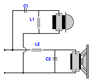

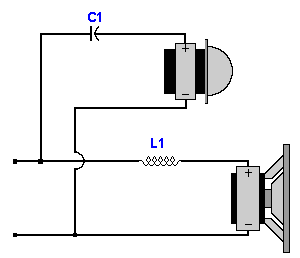

Μπορεί να μου πει κάποιος πια είναι ή διαφορά ενος κρος πρώτης με δεύτερης ταξης,είμαι ανηδεος,και που εφαρμόζεται το καθενα? Όποιος νομιζει και μπορεί ας με διαφωτίση !!
PeterMeni
9.952
13.439
Είναι τα είδη των φίλτρων που υπάρχουν στα κυκλώματα διαχωρισμού.
Το πρώτης τάξης έχει από ένα στοιχείο πριν κάθε μεγάφωνο και κλίση 6 db ανά οκτάβα.
Το δεύτερης τάξης έχει δύο στοιχεία πριν κάθε μεγάφωνο και κλίση 12 db ανά οκτάβα.
