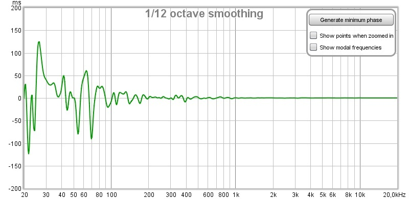

Τι λέει το...group delay
Αριστερό
Δεξί
Παρατηρούμε ότι υπό τις επικρατούσες συνθήκες στην εξεταζόμενη ενιαία οντότητα η κατάσταση ελάχιστης φάσης στη θέση ακρόασης δεν έχει μηδενικό group delay.Και κάτι τέτοιο είναι αναμενόμενο εφόσον πρόκειται περί αφρόντιστου οικιακού χώρου με εμπλεκόμενα sub τα οποία απουσία εξειδικευμένου επεξεργαστή δεν θα είναι απολύτως ευθυγραμμισμένα με τους δορυφόρους στην αδιόρθωτη κατάσταση.
Το δεύτερο στοιχείο κιόλας δικαιολογεί και την ανυπαρξία ζωνών ελάχιστης φάσης κάτω των 100 Hz,κάτι που δεν θα ίσχυε με κύρια ηχεία μόνα τους σε δεδομένο τυπικό χώρο.
H επίσης αναμενόμενη διαφοροποίηση μεταξύ των δύο καναλιών στη ζώνη κάτω των 100 Hz φανερώνει γνωστές ασυμμετρίες.
Στόχος μας λοιπόν θα ήταν να πλησιάσουμε όσο δυνατόν περισσότερο την ιδεώδη κατάσταση ελάχιστης φάσης με κάθε αποτέλεσμα ακόμα πιο εξομαλυμένο να συνιστούσε υπερβολική διόρθωση για τις συγκεκριμένες συνθήκες.

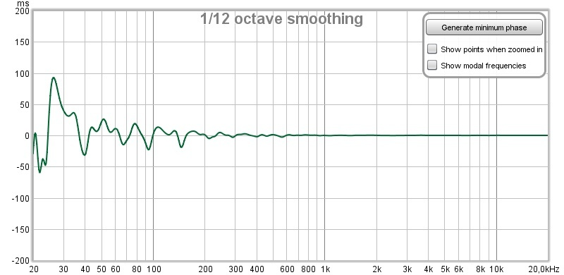

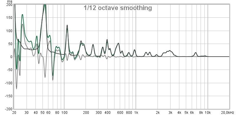

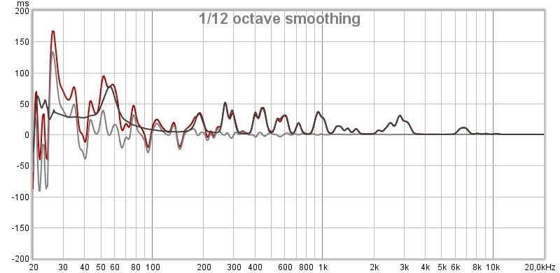

Το group delay για τις μεμονωμένες μετρήσεις με καρφωμένο το μικρόφωνο στο sweet spot υπό τη λιγότερο επιεική του εκδοχή,αφού δεν λογαριάζονται πλέον οι συμψηφισμοί χάρη σε Vector Averaging...
Οι γκρίζες καμπύλες αντιπροσωπεύουν την κατάσταση ελάχιστης φάσης και οι μαύρες το ποσό υπερβάλλουσας φάσης:
Αριστερό
Δεξί

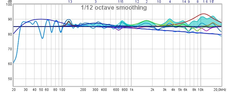

Η μορφή τους φανερώνει ανάγκη για ήπιες ισοσταθμίσεις.Ως γενικός κανόνας,,πρέπει ν'αποφεύγονται οι τονώσεις απόκρισης πάνω σε ζώνες όπου υπάρχει υπερβάλλουσα τιμή group delay και ιδιαίτερα πάνω από την Κρίσιμη Συχνότητα και τη ζώνη Schroeder για δεδομένο χώρο.Μπορούν να εφαρμοστούν υποχωρήσεις σε βουναλάκια απόκρισης με πλάτος ανώτερο του επθυμητού ως προς την καμπύλη-στόχο.Εφόσον όμως θα χρησιμοποιηθούν φίλτρα ελάχιστης φάσης κατά την ισοστάθμιση,η εφαρμογή τους στις ζώνες μη ελάχιστης θα συνεπάγεται κάποιο ποσοστό φασικής απόκλισης.Αυτό μπορεί να προϋπολογιστεί χονδρικώς όπως θα δούμε παρακάτω.
Η εξαγωγή της καμπύλης - στόχου θα γίνει από το μέσο όρο πλάτους ως προς τις εναλλακτικές μετρήσεις για καθένα κανάλι,αφού θα έχει αφαιρεθεί από εκείνη την καμπύλη περιττή χωρική πληροφορία με τη συνοδό ανάγκη για ισοσταθμιστική παρέμβαση.
Ως καμπύλη-στόχος για την τωρινή προσπάθεια επιλέγεται η κλασσική Harman Curve.Ζώνη-στόχος 100Ηz -20KHz.
Στάθμη-στόχος επιλέγεται κατά τρόπον ώστε οι ανώτερες ακμές απόκρισης στις πρώτες οκτάβες από καθένα κανάλι να ταυτιστούν με σημεία στην καμπύλη-στόχο :

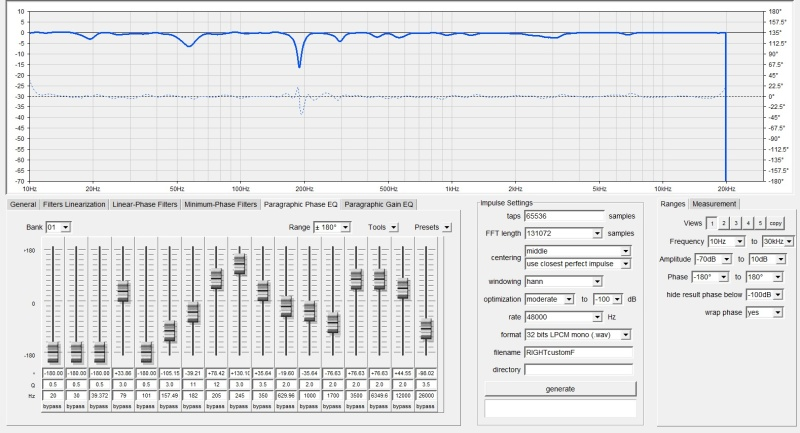

Προφίλ των φίλτρων
Αριστερό κανάλι:
Δεξί κανάλι:

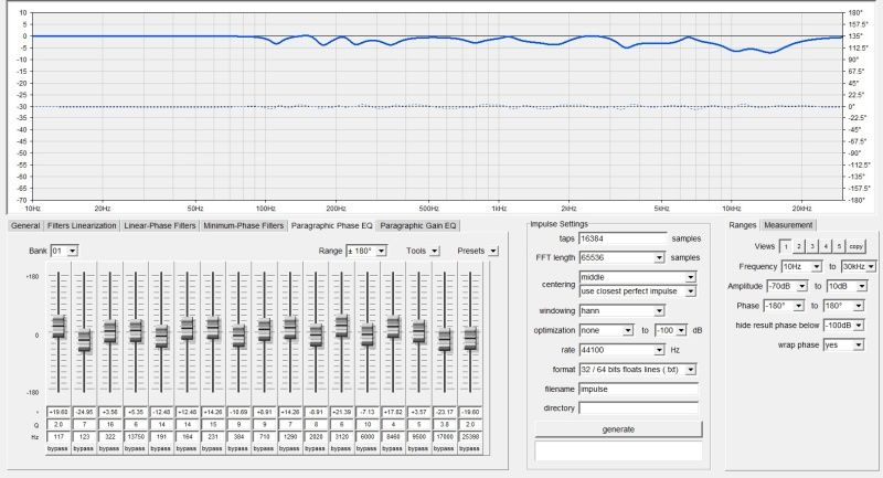

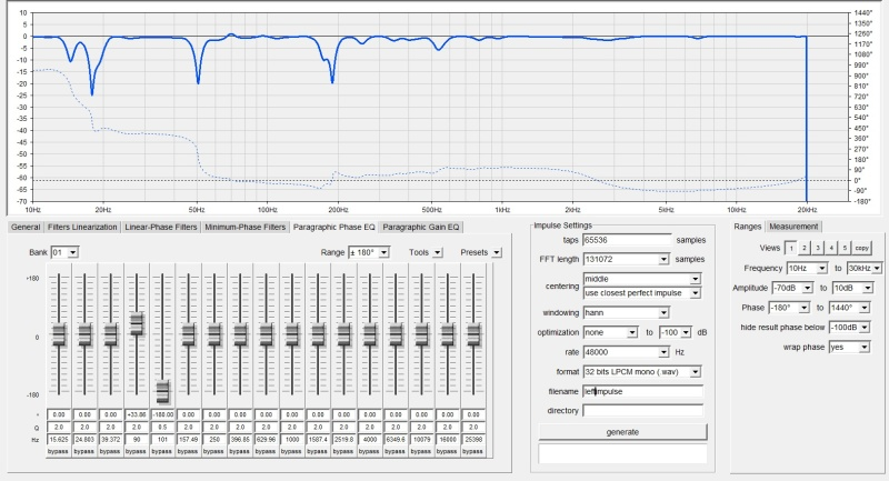

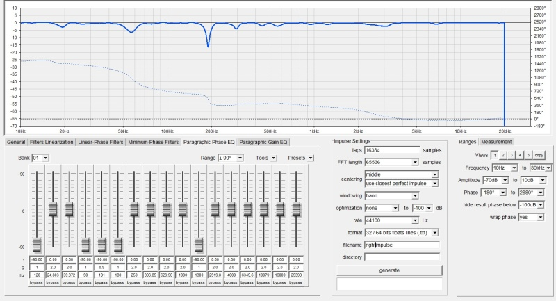

Για να προϋπολογιστούν και ν'αντισταθμιστούν πιθανές φασικές αποκλίσεις από τα φίλτρα ισοστάθμισης εκτελούνται οι εξής ενέργειες
Ανοίγουμε καινούριο παράθυρο εργασίας στο rePhase.Κλικάρουμε ν'ανοίξει την ενότητα Paragraphic Gain EQ.Στην υποενότητα Tools δίνουμε εντολή να φορτώσει τα σωσμένα (υπό μορφή αρχείου .XML) φίλτρα ισοστάθμισης που προέκυψαν κατά τα γνωστά από την επεξεργασία του REW - θυμόμαστε επίσης να έχουμε επιλέξει κατηγορία φίλτρων rePhase κατά τη δημιουργία τους.
Με το άνοιγμα στο παράθυρο εργασίας του rePhase παρακολουθούμε τις υποχωρήσεις πλάτους στην απόκριση από τη δράση των φίλτρων ελάχιστης φάσης καθώς και τις συνεπαγόμενες φασικές αποκλίσεις από την εφαρμογή τους.
Περνάμε στην ενότητα Paragraphic Phase EQ και φροντίζουμε να τις διορθώσουμε όσο καλύτερα θα γινόταν με μία μόνο ομάδα 17 faders.Κλείνουμε την εργασία για καθένα κανάλι έχοντας φυλάξει όμως τις τιμές διορθώσεων ούτως ώστε να τις έχουμε διαθέσιμες για εφαρμογή σε επόμενο στάδιο.

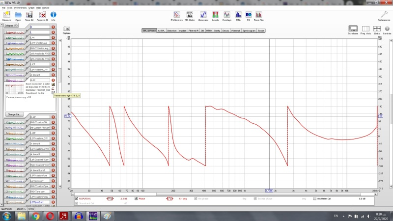

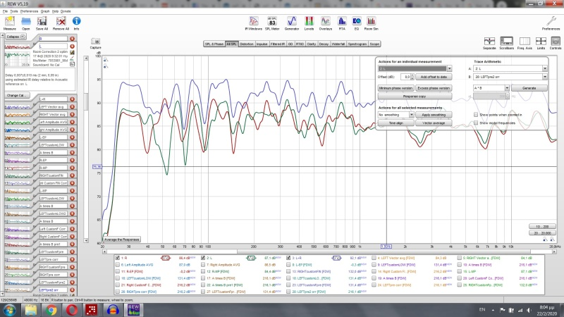

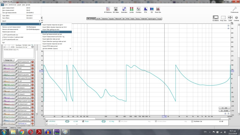

Στο κεντρικό παράθυρο εργασίας του REW περνάμε στην ενότητα ALL SPL. και πατάμε το εικονίδιο Controls.
Στο παραθυράκι που ανοίγει πάμε στην υποενότητα Actions for an Individual measurement και στο πρώτο οριζόντιο πλαίσιο επιλέγουμε ν'ανοίξει η πρωταρχική μέτρηση από το κανάλι που εξετάζουμε,λ.χ. το αριστερό (L)Φροντίζουμε πρώτα ώστε να είναι ήδη ενεργοποιημένη κατά τα γνωστά η εκδοχή FDW για την αντίστοιχη μέτρηση.
.Δίνουμε την εντολή Excess Phase version και στη στήλη διαδοχικών μετρητικών παραθύρων στα αριστερά της σελίδας θα προστεθεί μια νέα καταχώρηση περιέχουσα την υπερβάλλουσα φάση του εν λόγω καναλιού.
Επιλέγουμε κατόπιν το παράθυρο με την υπερβάλλουσα φάση και δίνουμε εντολή File > Export > Export measurement as text και τη σώζουμε σε σχετικό φάκελο,λ.χ. Room Correction Measurements.
Και για το δεξί κανάλι :
Παρατηρούμε για το δεξί κανάλι ένα παραπάνω γύρισμα φάσης κατά 180 μοίρες σε ύψος κοντινό περίπου 185 Hz.

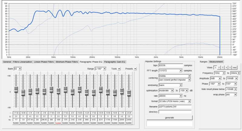

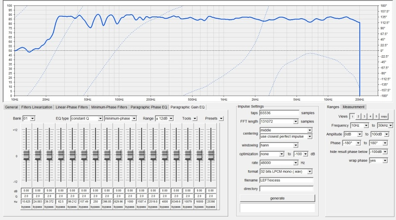

Επειδή η επεξεργασία σε αυτή τη μέθοδο θα γίνει σε μεγαλύτερο βάθος,φροντίζουμε στην ενότητα Paragraphic Phase EQ να προετοιμάσουμε δίνοντας διορθωτική εμβέλεια 180 μοιρών στα faders τέσσαρες ομάδες από αυτά.
Στην πρώτη (Bank 01) θα βρίσκονται οι ζώνες με τις βασικές διορθώσεις ,άνω των 100 Hz.
Bank 02 φυλάσσεται για να εισαχθούν οι φυλαγμένες αντισταθμιστικές διορθώσεις μετά την εισαγωγή των φίλτρων για την ισοστάθμιση πλάτους στην τελική καμπύλη-στόχο
Στη Bank 03 θα επιλέξουμε preset με ζώνες φασικής διόρθωσης 1/3 octave low ειδικώς για επεμβάσεις κάτω των 100 Hz.
Τέλος η Bank 04 θα μείνει εφεδρική για ελάχιστες πρόσθετες διορθώσεις που θα συμπλήρωναν ενδεχομένως τις κύριες από τη Bank 01.
Ο λόγος για τον διαχωρισμό των ομάδων είναι να υπάρχει ευχέρεια επιλεκτικής παρέμβασης σε συγκεκριμένες ζώνες χωρίς ν'αλλοιωνόταν στα θεμέλιά της η επιθυμητή δράση στις υπόλοιπες κατηγορίες.

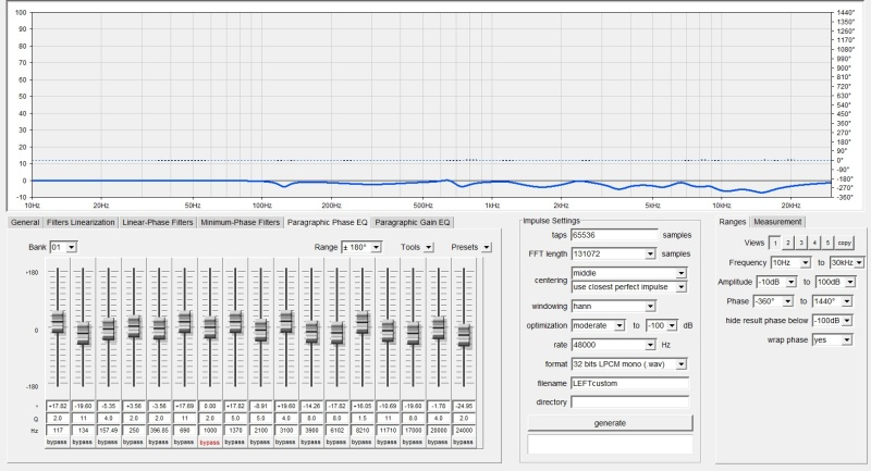

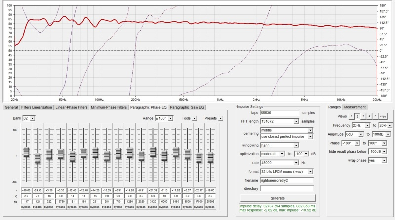

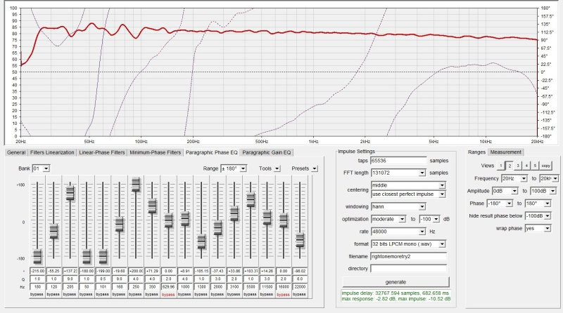

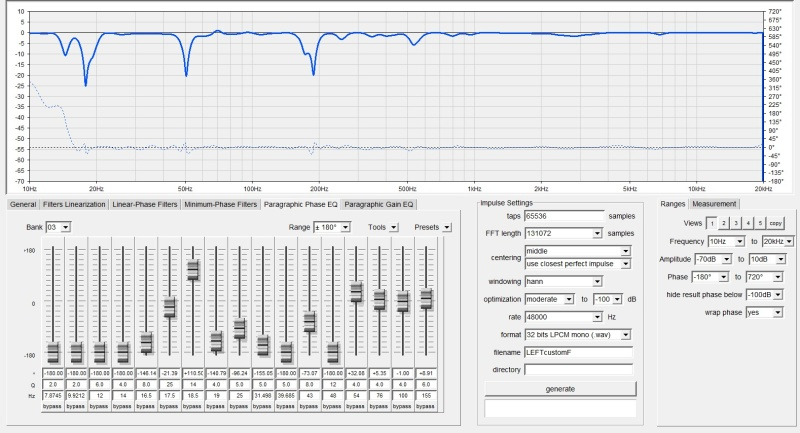

Έχοντας εισαγάγει την υπερβάλλουσα φάση πρέπει να εντοπίσουμε τα κομβικά σημεία όπου μια μεγάλη επέμβαση και με χαμηλές τιμές Q - για να επηρεάζουν ευρύτερες ζώνες εκατέρωθεν της κεντρικής συχνότητας - θα διευκόλυνε κάνοντας μικρότερες όσες επεμβάσεις χρειαστεί ν'ακολουθήσουν.
Προσέχουμε ώστε οι ολισθήσεις από τις επιλεγείσες κεντρικές συχνότητες να αφήνονται ανεπηρέαστες από την επέμβαση αποκλειστικά στις πρώτες οκτάβες στο επόμενο στάδιο
Παράδειγμα με τα faders για το αριστερό κανάλι:

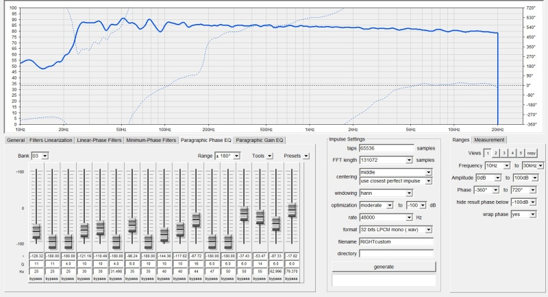

Και για το δεξί,όπου εξαιτίας της πιο ανώμαλης φασικής απόκλισης κάτω από τα 200 Hz,εμπλέκεται μεγαλύτερο πλήθος από κομβικά faders:

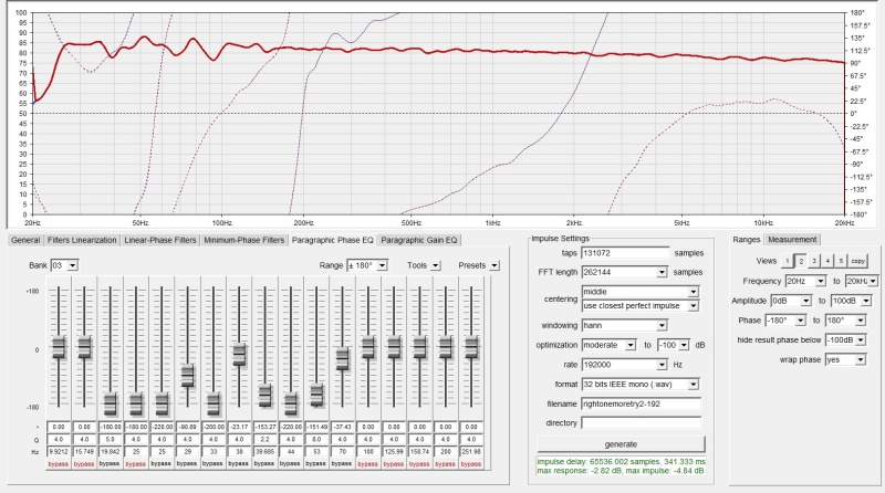

Στη Bank 03 με τις ζώνες ειδικά για τις χαμηλές προσέχουμε ώστε οι επεμβάσεις ανά κεντρική συχνότητα να ήταν σταδιακές με φορά προς κατώτερη τιμή συχνότητας και στρατηγική επιλογή των τιμών Q,ούτως ώστε να υπάρχει ευχέρεια να τις παρακάμπτουμε διαδοχικά με ενεργοποίηση του εικονιδίου bypass.Κρίνεται δε σκόπιμο να εκτελέσουμε ηθελημένα υπερδιόρθωση με πλήρη προσέγγιση του μηδενικού άξονα από το κατώτερο δυνατό όριο στο φάσμα,ούτως ώστε να διαπιστώνονταν με ακροάσεις στις πειραματικές διορθωτικές αποκρίσεις οι επιπτώσεις από την εμφάνιση pre-ringing σε διαδοχικά στάδια.Εννοείται ότι χρειάζεται σχετική εξάσκηση.
Ενδεικτικά για το αριστερό κανάλι :
Και για το δεξί

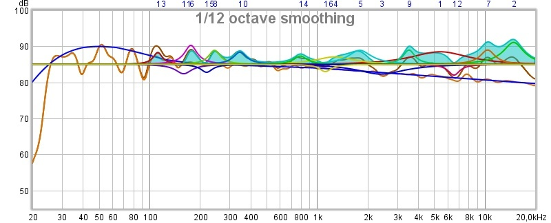

Ένα waterfall από την αδιόρθωτη μέτρηση με smoothing 1/12 οκτάβας χωρίς καλλωπισμούς και λοιπές επεμβάσεις στο σήμα:
Θεωρώ την πυκνότητα και τους χρόνους ικανοποιητικά με γνώμονα ότι πρόκειται για οικιακή ενιαία οντότητα χωρίς ειδική φροντίδα με εξαίρεση τη σχολαστική επιμέλεια για τις θέσεις ηχείων και sweet spot ταυτισμένου με τη θέση του μικροφώνου.

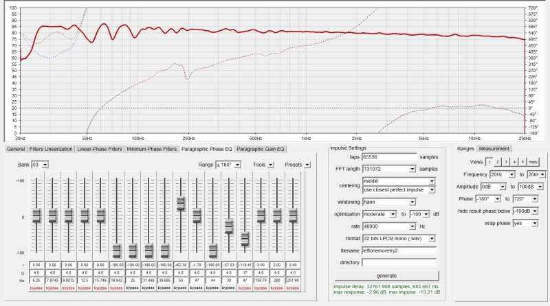

Αφότου θα έχουμε βεβαιωθεί για την ολοκλήρωση της φασικής διόρθωσης,χωρίς να πειραχθεί κάποια άλλη ρύθμιση στο τρέχον παράθυρο εργασίας του rePhase για το καθένα κανάλι δίνουμε εντολή File > Clear Measurement.
Σε αυτό το στάδιο οι ρυθμίσεις παραμένουν φορτωμένες,,αλλά στην οθόνη εμφανίζεται πλέον η αντεστραμμένη απόκριση της υπερβάλλουσας φάσης όπως ακριβώς θα έχει εκείνη διορθωθεί από τις προηγούμενες επεμβάσεις.
Αριστερό:
Δεξί:
Επόμενη κίνηση : File > Import Measurement κι επιλέγουμε να ανοίξει στο παράθυρο το σωσμένο αρχείο με το μέσο όρο πάνω στις αποκρίσεις πλάτους (χωρίς εφαρμογή FDW) για τις μετρήσεις από εναλλακτικά σημεία.Πρόκειται για την ίδια απόκριση που θα έχει υποβληθεί σε ισοστάθμιση πλάτους για την εξαγωγή καμπύλης-στόχου από το REW σε προηγούμενο στάδιο.
Προσέχουμε στην ενότητα Ranges τα όρια εμβέλειας για το πλάτος (Amplitude) να έχουν τεθεί από 0 -100 dB ώστε να γίνεται ορατή η καμπύλη απόκρισης πλάτους.
Αριστερό:
Δεξί:

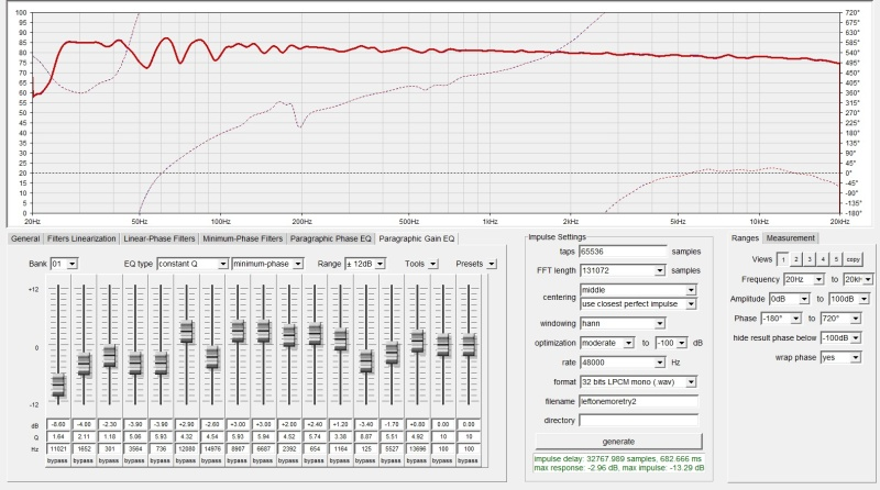

Συνεχίζουμε περνώντας στην ενότητα Paragraphic Gain EQ : Tools > Import REW filter settings όπου επιλέγουμε ν'ανοιχθεί το σωσμένο αρχείο από το REW με τα φίλτρα για την ισοστάθμιση στο αντίστοιχο κανάλι.
Αριστερό:
Δεξί:
Εάν σε αυτό το στάδιο πρόκειται να κάνουμε ισοσταθμιστικές μικροδιορθώσεις σε απομένουσες εξάρσεις εντός μικρών ζωνών,προσέχουμε τον τρόπο και τη συγγενή ζώνη όπου θα μεταβληθεί η καμπύλη φασικής απόκρισης για να την αποκαταστήσουμε από την εφεδρική Bank 04 του Paragraphic Phase EQ.
Επόμενο βήμα να περάσουμε στην Bank 02 προορισμένη για να συμπληρώσουμε τις τιμές διόρθωσης που θα έχουν φυλαχθεί από προηγούμενο στάδιο για την αποκατάσταση των φασικών αποκλίσεων κατά την εφαρμογή των φίλτρων ισοστάθμισης.
Αριστερό:
Δεξί:

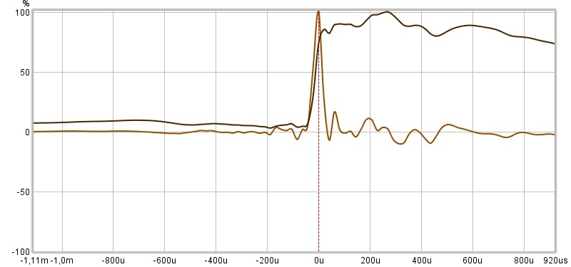

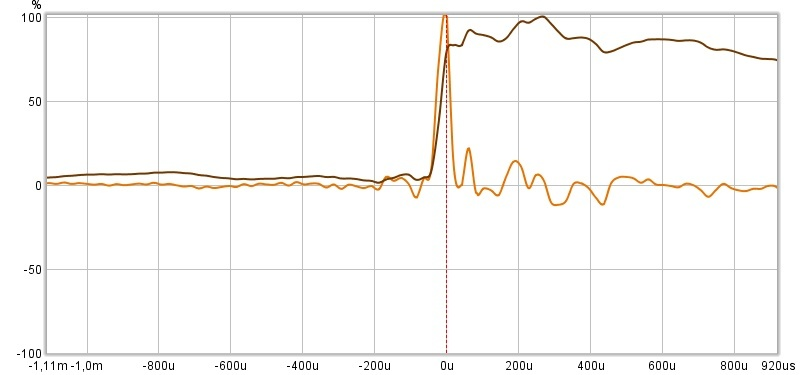

Για να περατωθούν οι τρέχουσες ενέργειες,δεν παραλείπουμε ν'ανατρέξουμε για καθένα κανάλι με το αντίστοιχο παράθυρο εργασίας στο εικονίδιο General του rePhase προκειμένου να μειώσουμε κατά ελάχιστα dB όπως έχει εξηγηθεί την ολική στάθμη στην ισοσταθμισμένη μας απόκριση.
Σε αυτό το στάδιο είμαστε έτοιμοι να εξαγάγουμε τις πρώτες διορθωτικές Κρουστικές Αποκρίσεις για να τις δοκιμάσουμε στο ψηφιακό player με τη μηχανή συνέλιξης κατά τα γνωστά από προηγούμενες καταχωρήσεις.
Φροντίζουμε να έχουμε επιλέξει για τη δοκιμή δυο-τρία κομμάτια πολύ οικεία αλλά και με όμοια ανάλυση,ώστε να χρειαζόταν να δημιουργήσουμε μονάχα μια στερεοφωνική διορθωτική ΚΑ προτού να εγκρινόταν το τελικό αποτέλεσμα και να προχωρούσαμε έτσι στα υπόλοιπα.
Πιθανότερη έκβαση είναι να μην μας αρέσει κατά την ακρόαση η πρώτη απόπειρα,κυρίως εξαιτίας της υπερβολικής διόρθωσης που θα έχουμε κάνει συνειδητά στις πρώτες οκτάβες.Κρίνεται όμως σκόπιμο να γινόταν η δοκιμή ούτως ώστε να διαπιστώναμε τα φαινόμενα προκωδωνισμού (pre-ringing) και τις ακροαματικές επιπτώσεις όταν γίνονται αισθητά σε δεδομένο setup.
Συνήθως χαμηλές στερούμενες από παλμό και αντίκτυπο,υποχωρημένες μεσαίες οκτάβες περιτυλιγμένες με αφύσικη χωρική πληροφορία και άνευρες δυναμικές αντιθέσεις.
Ως απόδοση αναφοράς ο ίδιος δεν θα έχω πλέον την αυθεντική από το αδιόρθωτο setup,αλλά εκείνη που είχε προκύψει με την απλούστερη μέθοδο που περιγράφηκε.

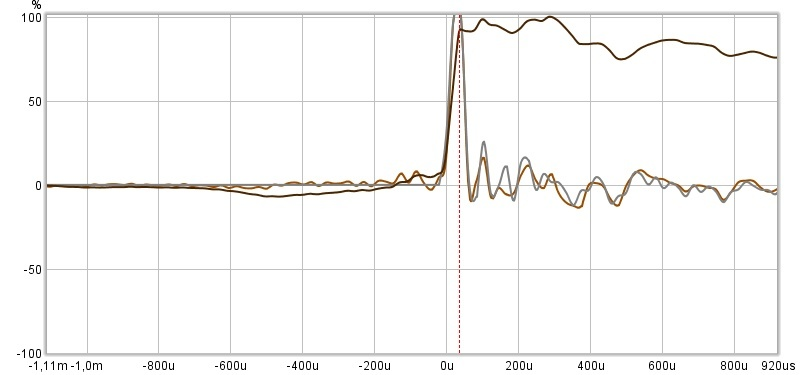

Ας δούμε λοιπόν ορισμένες άστοχα διορθωμένες Κρουστικές Αποκρίσεις με βάση την ακρόαση ( οι τονισμένες καμπύλες συμβολίζουν τις συνοδές βηματικές αποκρίσεις) :
Αριστερό κανάλι :
Δεξί κανάλι:
Παρατεταμένα φαινόμενα pre-ringing με διάρκεια ανώτερη από χιλιοστό δευτερολέπτου.Σημειωτέον ότι η κλίμακα στον οριζόντιο άξονα καταγράφεται σε εκατοντάδες εκατομμυριοστών δευτερολέπτου ( μsec ) .
Σημειώνεται επίσης ότι οι ανωτέρω αποκρίσεις ελέω υπερδιόρθωσης στις χαμηλές οκτάβες συνοδεύονταν από υποδειγματικά group delay...

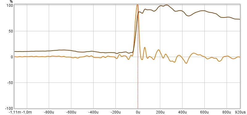

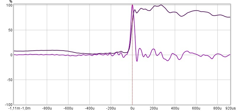

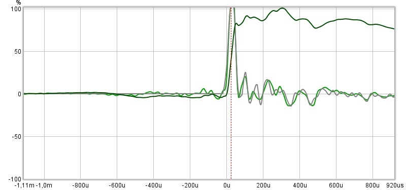

Η τακτική στο τελικό βήμα είναι να εκτελέσουμε επιλεκτική παράκαμψη (bypass) ορισμένων από τις φασικές διορθώσεις που θα έχουμε πραγματοποιήσει στη ζώνη κάτω των 100 Hz.;Έχοντας από πριν μεριμνήσει για την αλληλοσυμπληρούμενη κατανομή τους σε αυτή τη ζώνη,ξεκινάμε ν'αποσπάμε σταδιακά κάποιες φασικές διορθώσεις με την κατώτερη τιμή στην κεντρική τους συχνότητα.Παράλληλα παρακολουθούμε στην κύρια οθόνη την αλλαγμένη διαμόρφωση στη διορθωτική καμπύλη.
Αριστερό:
Δεξί:

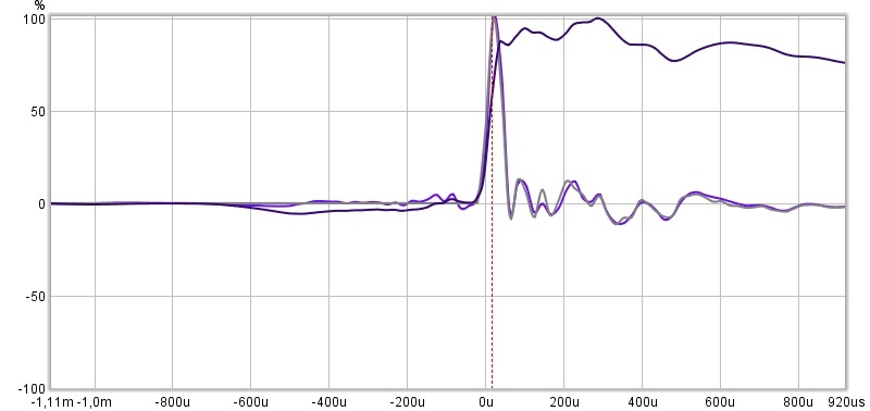

Ψάχνουμε μια χρυσή τομή όπου το pre-ringing από την εμπλοκή των φίλτρων θα είναι συντομότερο,δεν θα γίνεται διακριτό με δυσάρεστο τρόπο - όπως παρασιτικά τιτιβίσματα από μεταλλικά κρουστά - ενώ θα μπορούσε κιόλας συνελισσόμενο με την αυθεντική απόκριση να ενεργεί αντισταθμιστικά προς φαινόμενα post-ringing οφειλόμενα στην ηλεκτρομηχανική συμπεριφορά μονάδων που απαρτίζουν το setup κατά το θεμελιώδη τους συντονισμό,όπως και προερχόμενα από αναπόφευκτους ιδιορρυθμούς στο χώρο ακρόασης.
Ύστερα από μερικές προσπάθειες και σχετικές ακροάσεις καταλήγουμε στις παρακάτω Κρουστικές Απακρίσεις:
Η μορφή τους παρατίθεται χωρίς το παραμικρό smoothing ή windowing που θα έκαναν από τη φύση τους μικροδιορθώσεις,ενώ έγινε για άμεση σύγκριση και υπέρθεση του αποτελέσματος με το generation της ιδεώδους minimum phase (εμφανιζόμενη ως σκέτη γκρίζα γραμμή εκεί όπου δεν θα σημειώνεται απόλυτη ταύτιση...)
Το δε pre-ringing κάτι παραπάνω από μισό χιλιοστό δευτερολέπτου...
Αριστερό :
Δεξί:
