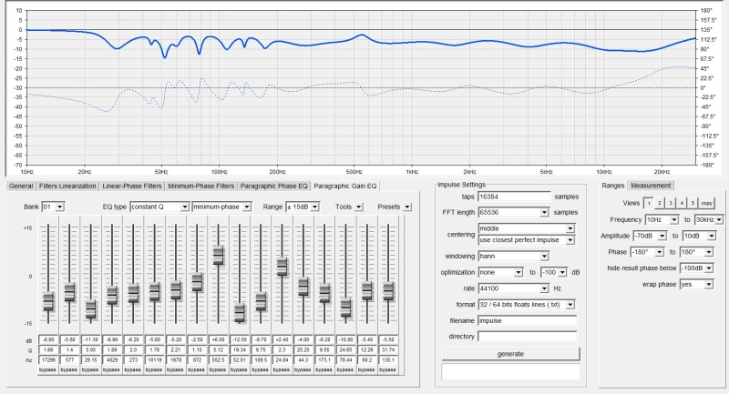

Ανοίγει και μια ακόμα παρένθεση με αφορμή προηγούμενη παρέμβαση...Στο παράθυρο του rePhase κλικάρουμε την ενότητα Paragraphic Gain EQ.Πατάμε την υποενότητα Tools κι επιλέγουμε την εντολή import REW filter settings.Φορτώνουμε όπως έχει ειδικά το σωσμένο αρχείο με τα φίλτρα ισοστάθμισης για το εξεταζόμενο κανάλι.
Παράδειγμα για τα φίλτρα στο δεξί κανάλι που είχαν αναπαρασταθεί σε προηγούμενη καταχώρηση
Παρατηρούμε το τρελό πανηγύρι διακυμάνσεων φάσης (αχνή διακεκομμένη γραμμή κάτω από την απόκριση με κλίμακα φάσης στο δεξί σκέλος) που γίνεται κάτω από τα 200 Hz...
Κλικάρουμε κατόπιν και αλλάζουμε τον τύπο των φίλτρων από minimum phase σε linear phase....Τί παρατηρούμε;
