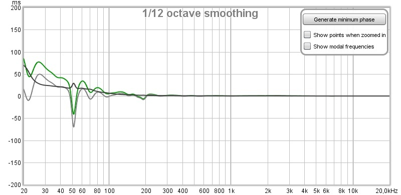

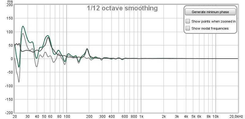

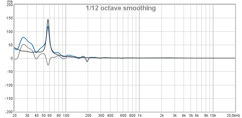

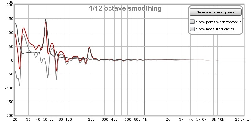

Group Delay για αριστερό κανάλι με FDW15 στο sweet spot και χωρίς averaging:
Vector Averaged:
Δεξί κανάλι sweet spot:
Vector Averaged:
Η μαύρη καμπύλη σε κάθε παράσταση αναπαριστά την υπερβάλλουσα φάση (Excess Phase) για τη συγκεκριμένη ενιαία οντότητα.
Τα συχνοτικά διαστήματα όπου είναι ανυψωμένη αντιπροσωπεύουν ζώνες ΄΄μη ελάχιστης φάσης΄΄(Non Minimum Phase) όπου δεν συνιστάται η εφαρμογή ισοσταθμιστικών διορθώσεων κατά την επεξεργασία.
Αντιστρόφως,σε ζώνες ελάχιστης φάσης προβλέπεται μέχρι και...τόνωση προς διόρθωση δεδομένης απόκρισης.

δηλ στο δεξί καναλι στα 58hz δε μπορείς να εφαρμόσεις διόρθωση;
Θεωρητικώς και για το αριστερό.Αλλά δεν μας εμποδίζει κάτι από τον πειραματισμό.Μπορούμε επίσης να παραγάγουμε το σετ φίλτρων για ολόκληρο το εξεταζόμενο φάσμα και κατόπιν να μπλοκάραμε επιλεκτικά τα επίμαχα σε περιβάλλον rePhase.
