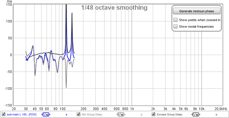

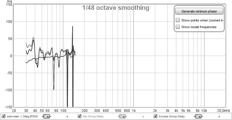

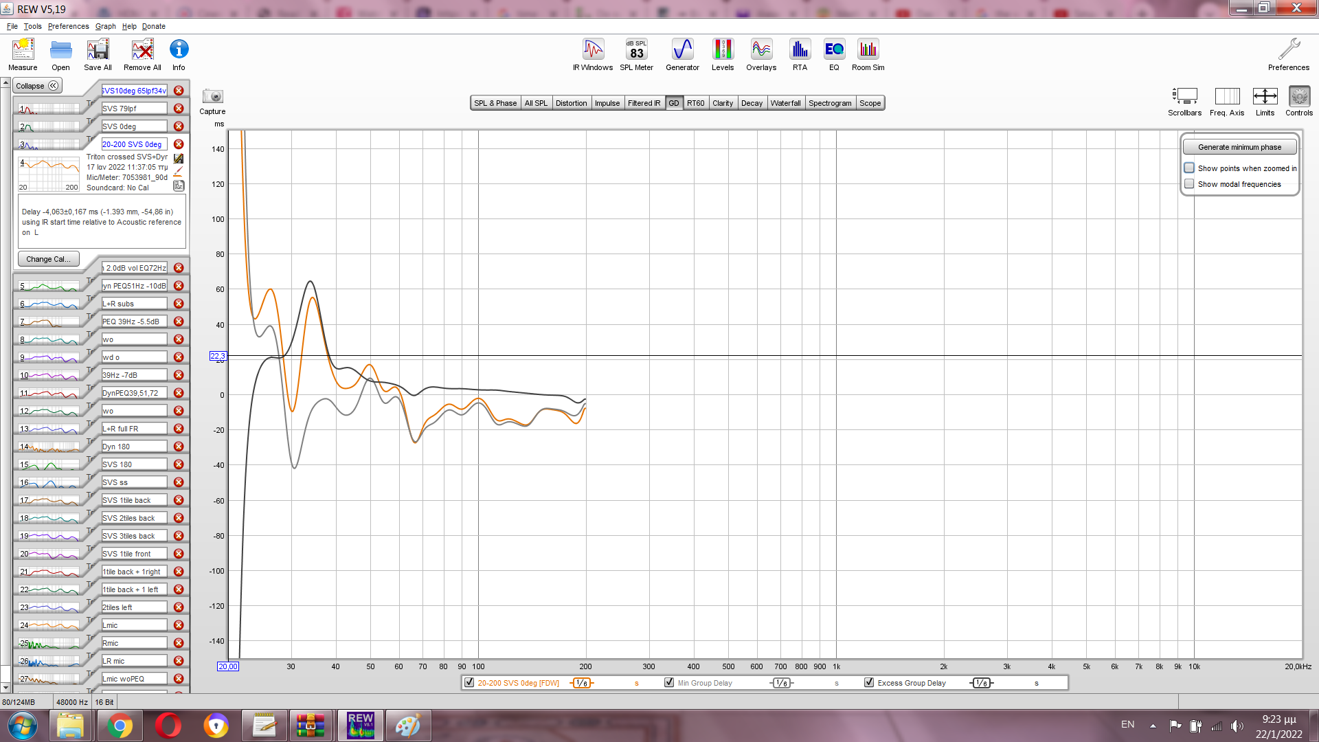

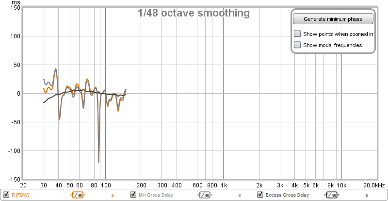

Ας δούμε group delay για τα κανάλια main+sub ξεχωριστά υπό ανάλυση 1/48 οκτάβας...
Αριστερό κανάλι
SVS - 0 μοίρες
Τρώγεται...
SVS 180 :
Όχι και τόσο λόγω τρίτης οκτάβας...
Δεξί κανάλι...
SVS 0 μοίρες :
Τρώγεται...
SVS 180 :
Νόστιμο...
Σημασία έχει όμως τι θα μας εμφανίζεται όταν τα επιμέρους κανάλια εκπέμπουν μαζί όπως κανονικά συμβαίνει...
FDW κρατιέται ενεργοποιημένο αφενός μεν επειδή δεν αλλάζει τη γενική μορφή,αφετέρου δε για να μην εμφανιστούν λεπτές διακλαδώσεις που θα ΄΄έκαιγαν΄΄ πολύτιμους για τη Δημόσια Υγεία εγκεφάλους...:roflmao:
18.069
60.104

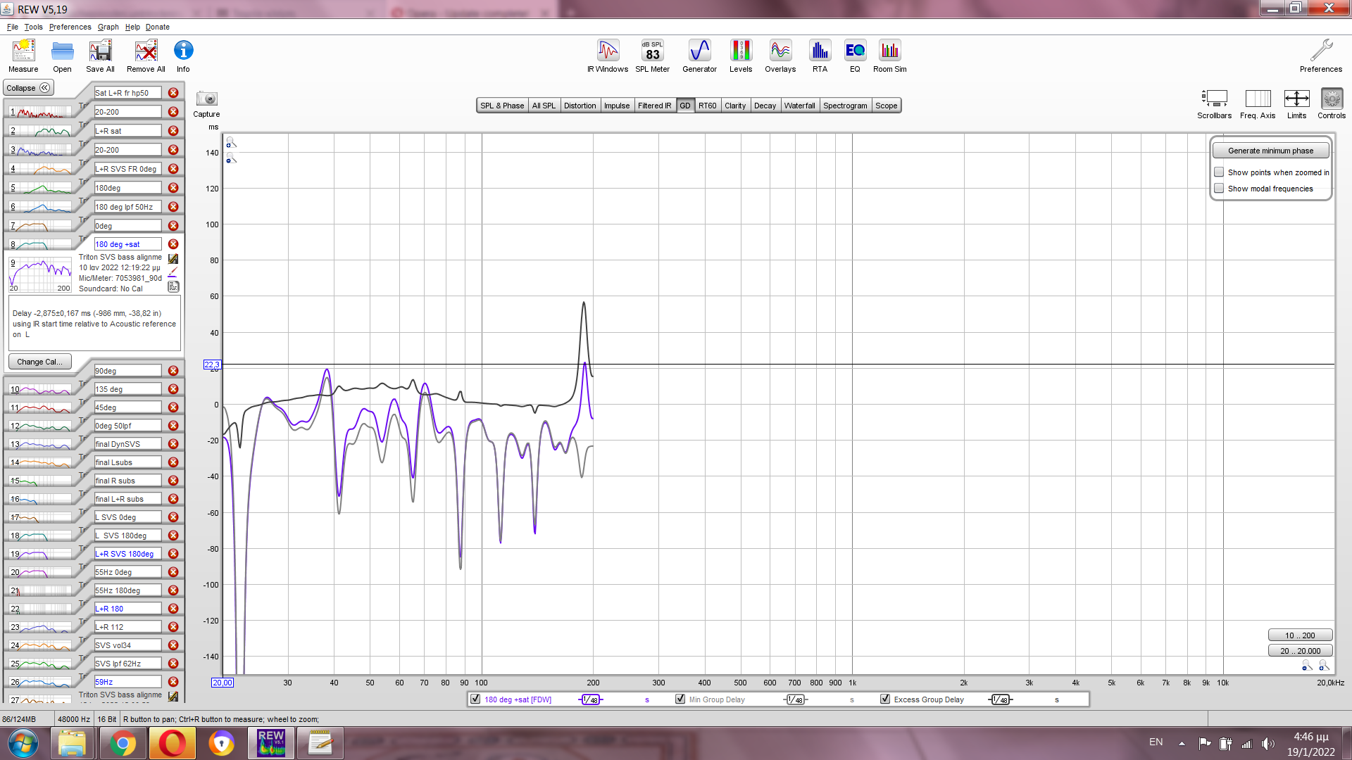

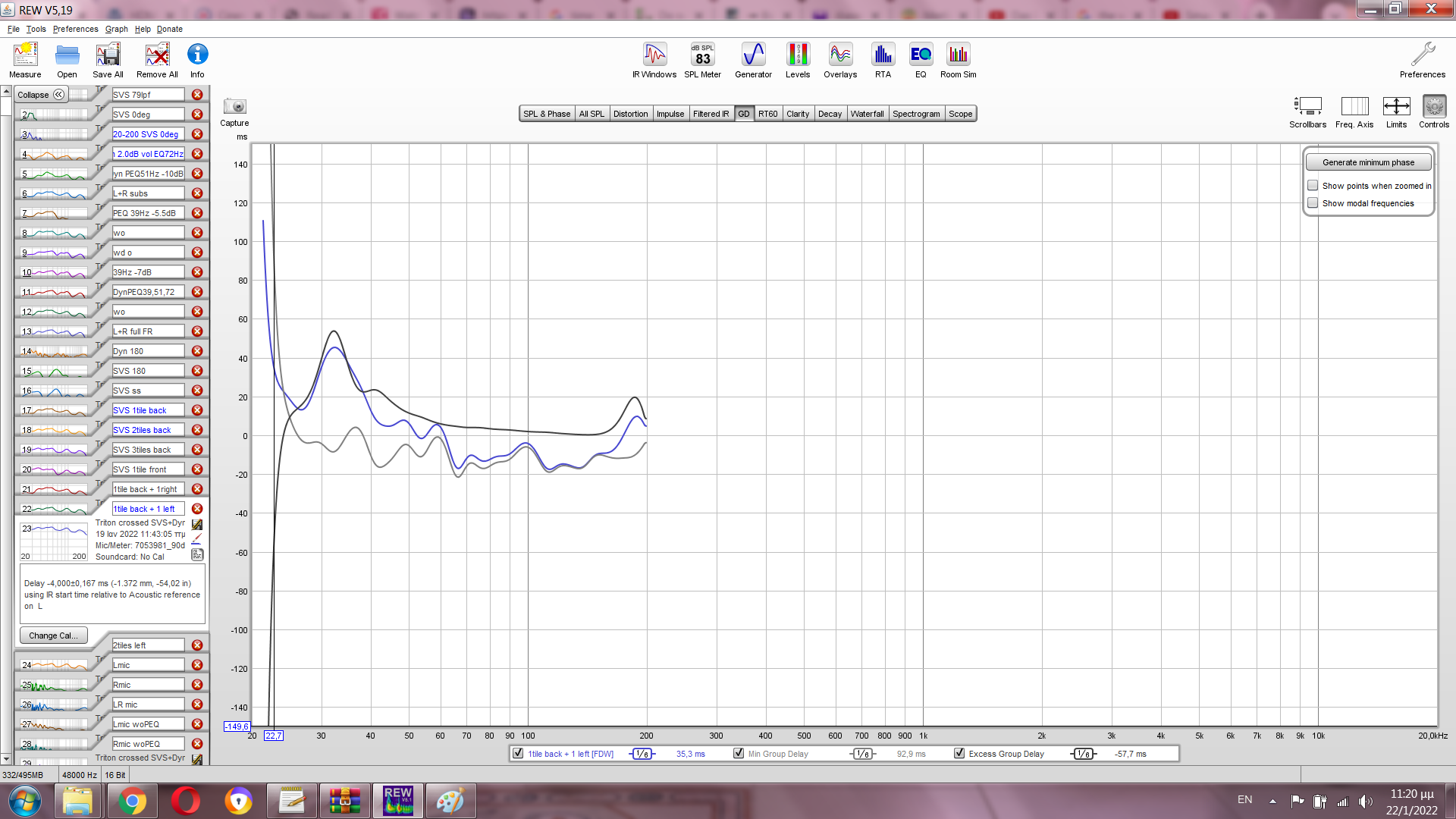

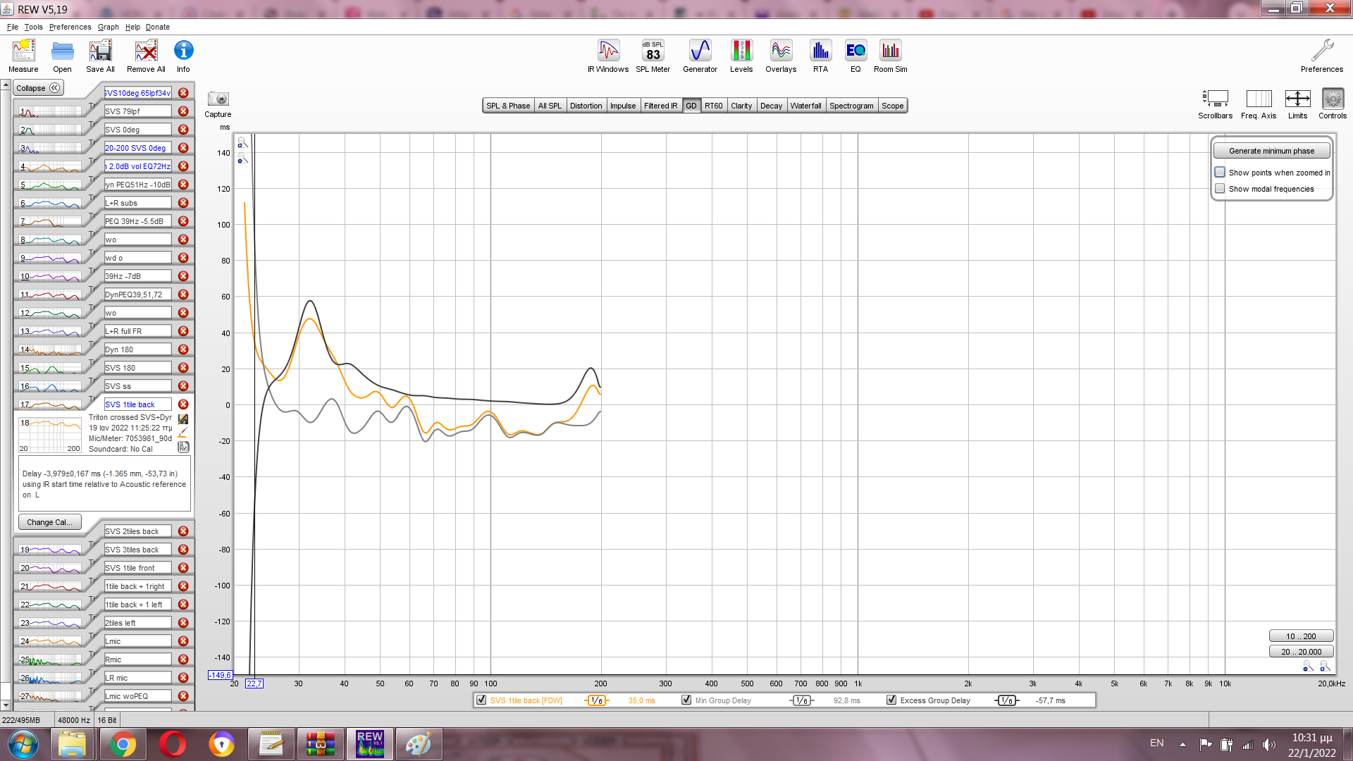

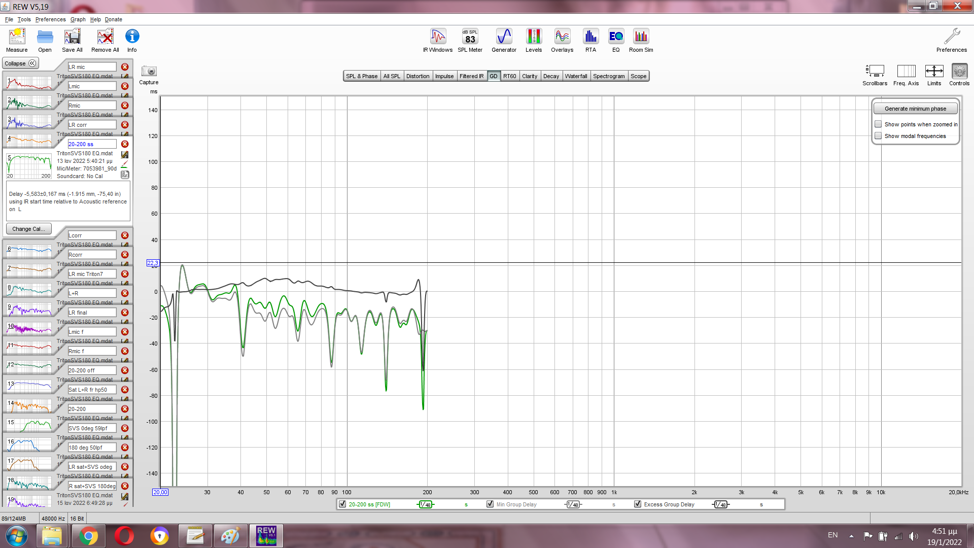

Οι παραστάσεις group delay υπό ανάλυση 1/48 οκτάβας με τα κανάλια εκπέμποντα μαζί δείχνουν...ισοπεδωτικές :
SVS Ο μοίρες :
SVS 180 :
Η δε διορθωμένη στις 180 διαφοροποιείται από την ομόλογη αδιόρθωτη μονάχα στην στενή κορυφή κάτω των 200 Hz η οποία ούτως ή άλλως εξαφανίζεται στις κανονικές αναλύσεις...
18.069
60.104
Πώς το ελαχιστοποιημένο group delay εκλαμβάνεται ακροαματικά;Συνδυασμένο με τις ελλείψεις στην ενέργεια κάτω των 30 Hz μας δίνεται στην εκδοχή των 0 μοιρών ως γενική εντύπωση αυτό που κάποιοι θ'αποκαλούσαν υπερβολικά ελεγχόμενο μπάσο.Σε πρόγραμμα τύπου Moby τα μπατζάκια κουνιούνται μεν εφόσον θα βρίσκονταν δίπλα στο μεγάφωνο του SVS,αλλά η κρουστική αίσθηση δεν μεταδίδεται στο υπόλοιπο σώμα...
Στη διορθωμένη εκδοχή των 180 μοιρών μπορεί η ενοχλητική αίσθηση στο άνω μισό της δεύτερης οκτάβας να είναι ανεπαίσθητη συγκρινόμενη προς την αδιόρθωτη,αλλά δεν εκμηδενίζεται ολότελα...Η μεγάλη πλάκα έγκειται στη σκέψη ότι οι τυπικοί χρήστες σε περίπτωση όπως εκείνη της αδιόρθωτης χρησιμοποιώντας αποκλειστικά την ακοή γι αξιολόγηση στη φάση του sub θ'άφηναν το ρυθμιστικό εκεί όπου θα τους φαίνονταν οι χαμηλές δυνατότερες χωρίς όμως μέσα για να λογαριάσουν τη σημασία όσων θ'άκουγαν...Μύλος η υπόθεση...
Δυστυχώς η έστω και μικρού βαθμού θετική κύρτωση στο excess group delay που εμφανίζεται ανεξαιρέτως στις εκδοχές των 180 μοιρών γίνεται αισθητή όχι τόσο εξαιτίας της απόλυτης τιμής,όσο εξαιτίας του ότι προκύπτει εμβόλιμα στο κέντρο της ζώνης 20-100 Hz...

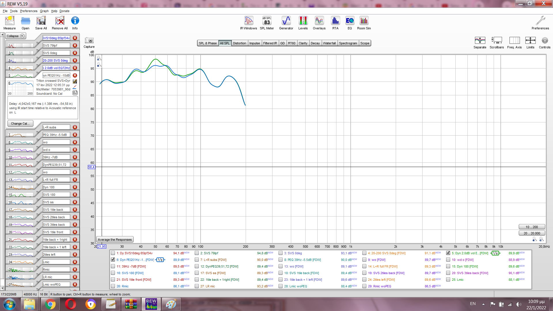

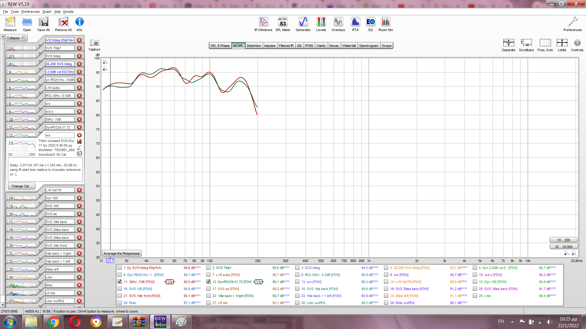

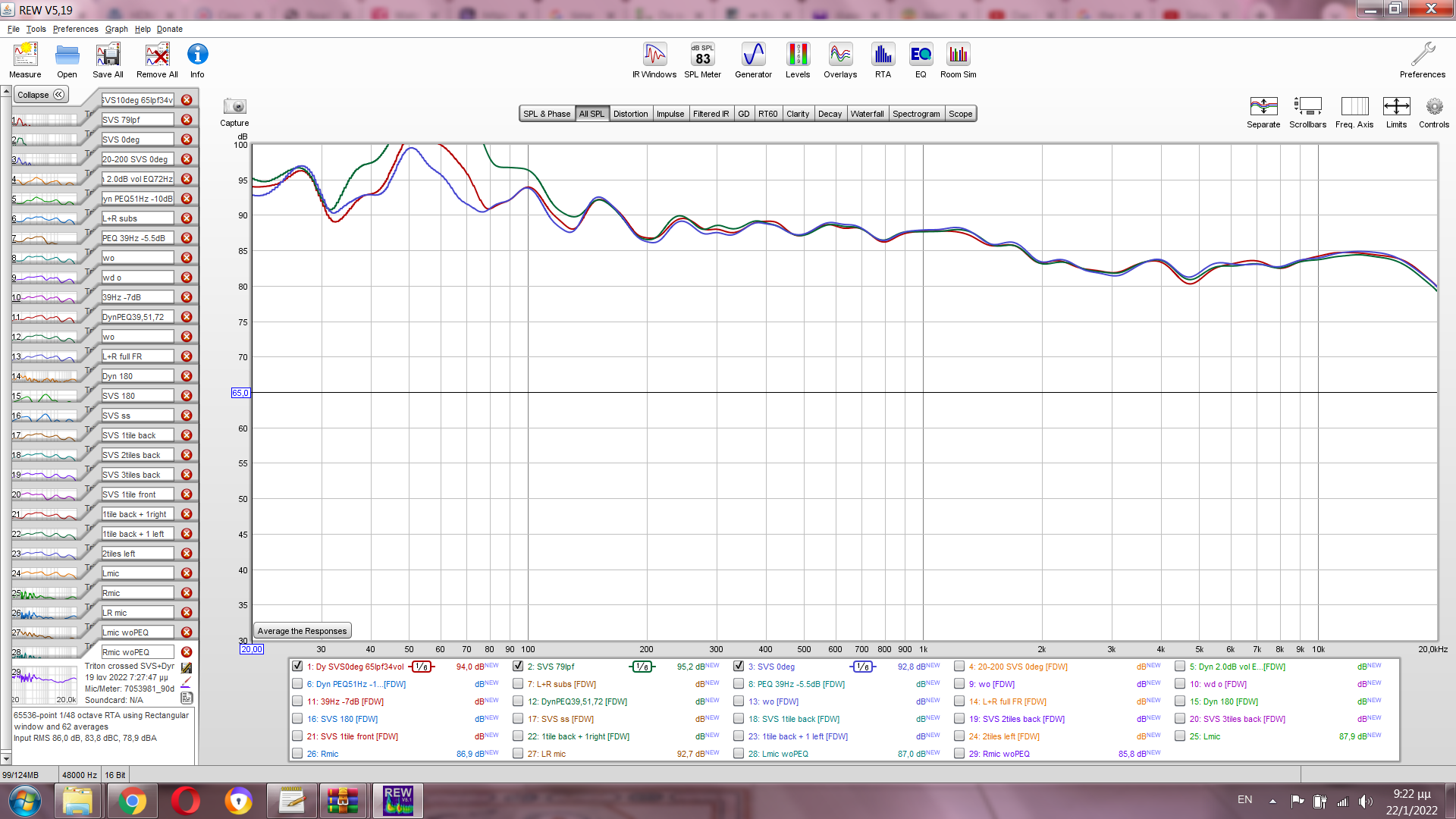

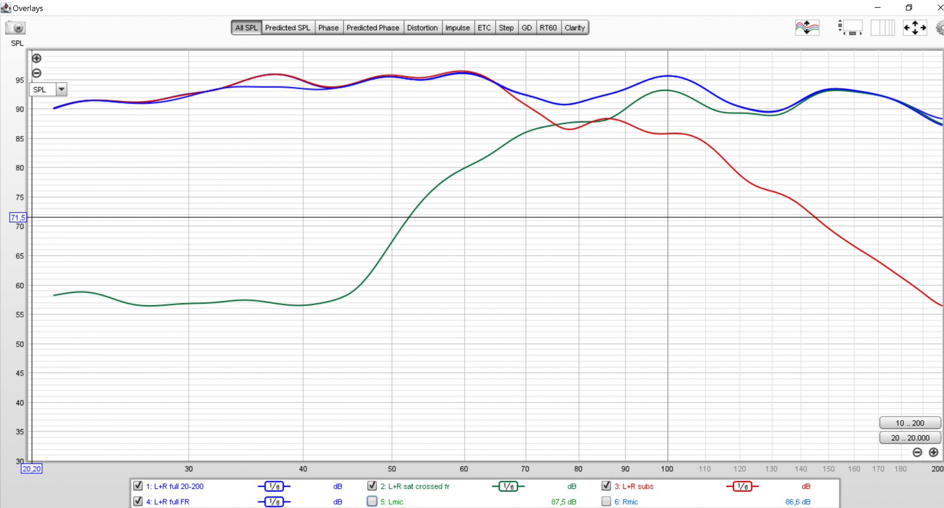

Μπορούμε να δούμε πώς εξελίσσεται βήμα-βήμα.Ξεκινάμε από τις ήδη παρουσιασμένες τοποθετήσεις που έχουν δώσει τα καλύτερα αποτελέσματα κατά την ενσωμάτωση καθενός sub ξεχωριστά...Υπενθυμίζεται ότι το Dynaudio μεσολαβεί στο σήμα με το δικό του επεξεργαστή για χρονική ευθυγράμμιση των main,ενώ το SVS δέχεται σήμα κατευθείαν από έξοδο του προ χωρίς να περνά από επεξεργαστή.

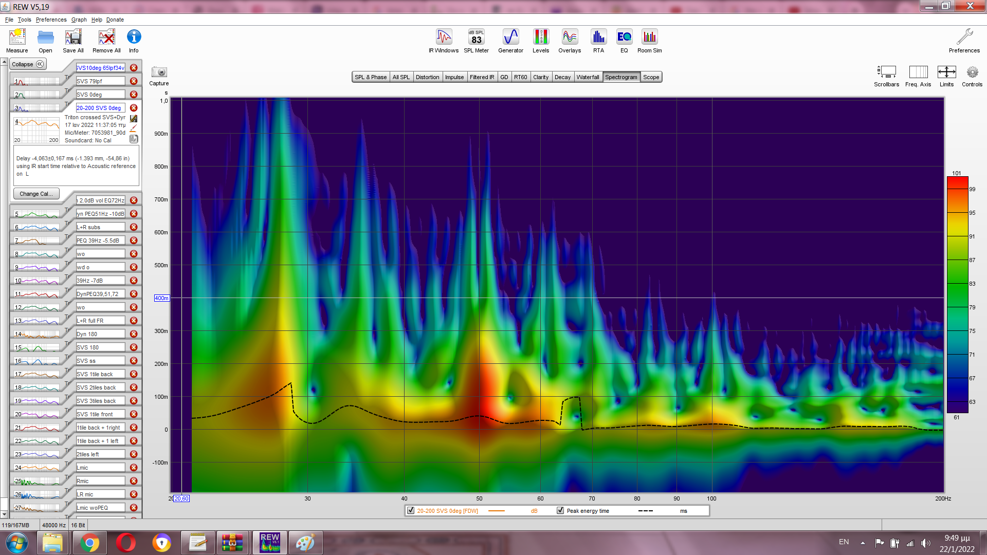

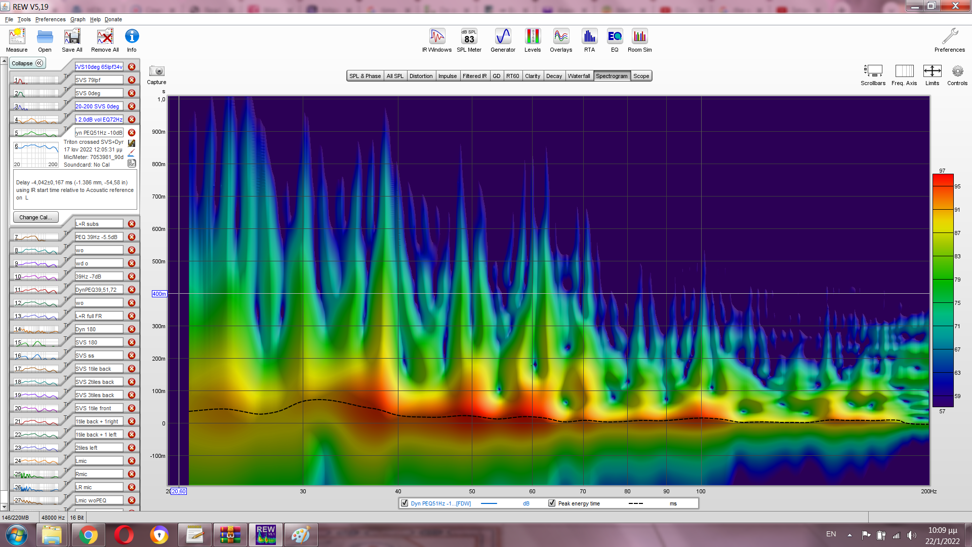

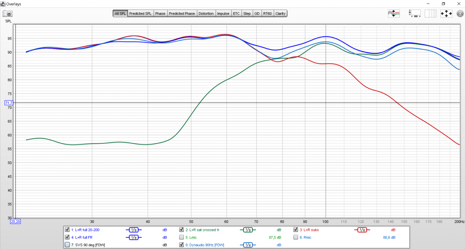

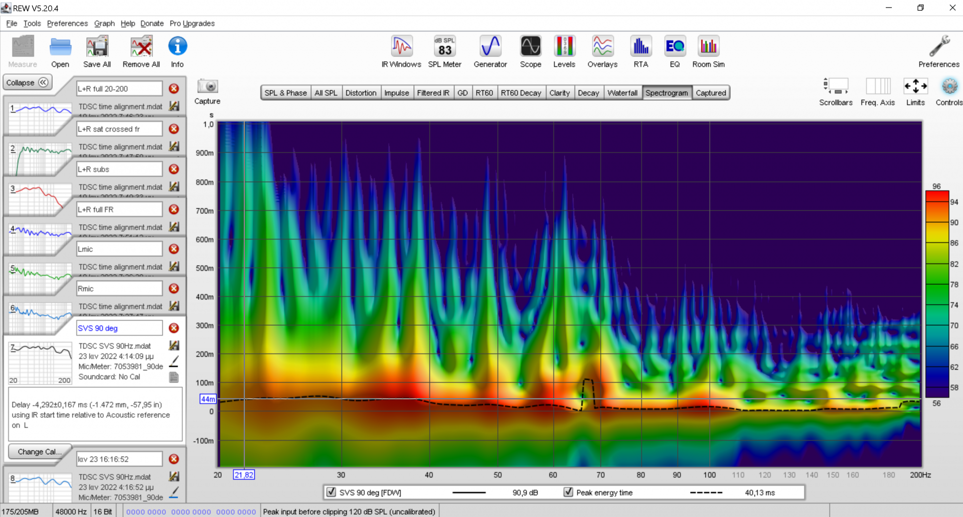

Πρώτα steady state αποκρίσεις με περιστρεφόμενο μικρόφωνο...Κόκκινη καμπύλη ο συνδυασμός με τις ρυθμίσεις που έδιναν την ισχυρότερη απόκριση όταν καθένα sub ήταν μονάχο του...Η πράσινη καμπύλη προκύπτει αυξάνοντας την κεντρική συχνότητα για το βαθυπερατό φίλτρο του SVS σε τιμή 79 Hz ώστε να πιάνει ολόκληρη τη δεύτερη οκτάβα...Η μπλε προκύπτει βάζοντας τη φάση στο SVS σε θέση 0 μοιρών...Αυτή η κίνηση έχει την εξής σημασία,από τη στιγμή που το Dynaudio αντιστρέφει την πολικότητα στο σήμα που περνάει - με το ίδιο σε θέση 0 μοιρών - και το SVS δεν δέχεται σήμα από εκείνο,η εκπομπή του δεύτερου θα έχει έλθει αυτομάτως σε αντίστροφη πολικότητα με το πρώτο χωρίς περιστροφή της φάσης πάνω στο SVS...
Βλέπουμε εδώ ότι η μπλε καμπύλη εμφανίζεται πιο στρωτή σε σχέση με τις άλλες δύο...Το groud delay είναι ήδη σε καλό δρόμο:
Έχουμε μόνο τοπική ανύψωση στην πρώτη οκτάβα που τείνει να γίνεται λιγότερο αντιληπτή...Το spectrogram όμως φανερώνει πως θέλει ακόμα πολλή δουλειά:
Ο τρόπος κατανομής στις χρωματικές ζώνες του spectro εξαρτάται από την ομαλότητα στην απόκριση...Εδώ η κοκκινίλα συμβολίζει τοπικές κορυφώσεις ενέργειας σε σχέση με τις γύρω συχνότητες,ενώ προσέχουμε ότι κείται στη γνωστή προβληματική ζώνη...
Αφαιρώντας 2 dB από τη στάθμη στο Dynaudio κι ενεργοποιώντας παράλληλα δεύτερο παραμετρικό φίλτρο στα 72 Hz προκύπτει η νέα πράσινη καμπύλη για τη ζώνη ενδιαφέροντος:
Αυτή η κίνηση δεν έγινε τυχαία,αλλά με γνώμονα δεδομένα από προηγηθείσες συνεδρίες...Η παράσταση group delay δεν αλλάζει ουσιαστικά,αλλά έχουμε ανανεωμένο spectro:
Εδώ φαίνεται να έχει μειωθεί η ενεργειακή ανωμαλία στην πρώτη οκτάβα.Οφείλεται σταθερά στον τρόπο σύζευξης των sub με ιδιορρυθμούς του χώρου,αλλά θ'ασχοληθούμε με αυτήν σε μεταγενέστερο στάδιο...
Εφαρμόζεται κατόπιν και το τρίτο διαθέσιμο παραμετρικό φίλτρο από το Dynaudio στα 51 Hz για να δώσει τη νέα μπλε καμπύλη:
Υπ'όψιν ότι το SVS δεν έχει δεχθεί ισοστάθμιση αφού λείπει τέτοια δυνατότητα από το παλαιότερο μοντέλο,ευτυχώς όμως δεν έχει και τόση σημασία αφού έχουμε δει από πριν ότι στην τοποθεσία που βρίσκεται έδινε μόνο του αρκετά ομαλή απόκριση...Το group delay μένει στην αρχική μορφή,ενώ αλλάζει πάλι η ενεργειακή κατανομή στο spectro:
Βλέπουμε εδώ ότι με μικρή εξομάλυνση γύρω από τα 51 Hz κοκκινίζουν τώρα και οι εκατέρωθεν ζώνες...

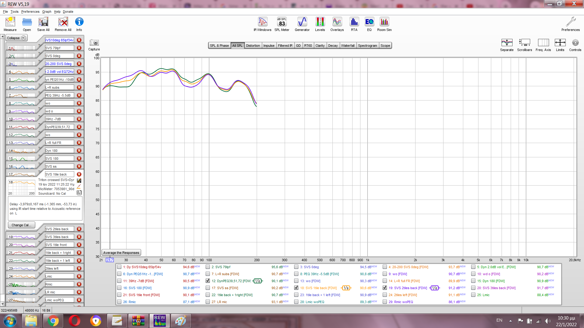

Παίζοντας λίγο με τις τιμές αρνητικού πάντα gain στα παραμετρικά φίλτρα των 39 & 51 Hz έχουμε τις εξής αλλαγές με την κόκκινη καμπύλη:
Περαιτέρω παιγνίδι με gain & Q στα παραμετρικά φίλτρα και συν 1 κλικ στο volume του SVS:
18.069
60.104

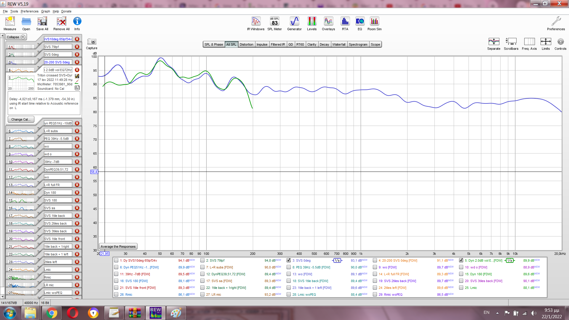

Σε αυτό το σημείο είμαι βέβαιος για δύο πράγματα : Πρώτον,δεν γίνεται καλύτερα παίζοντας περαιτέρω με τις παραμέτρους στα φίλτρα από το Dynaudio.Δεύτερον,από την παράταξη των δύο sub σχηματίζεται - όπως συμβαίνει κάθε φορά που εγκαθίστανται περισσότερες της μιας πηγές βαθέων χαμηλών - δευτερογενές array και αλληλεπιδρά υπό δικούς του όρους με την ανταπόκριση από το χώρο...Δόκιμος τρόπος γι απόπειρα βελτίωσης δεν θα ήταν πιο προχωρημένη επεξεργασία στο σήμα,αλλά μεταβολή κάποιων παραμέτρων στο σχηματιζόμενο array με την ελπίδα ν'αποβεί ευνοϊκή...
Έχοντας επέμβει ήδη σε φάση και στάθμη,μένει ως μοναδική μεταβλητή η απόσταση μεταξύ των επιμέρους sub...H πορτοκαλί καμπύλη προκύπτει κατά τη μετακίνηση του SVS πάνω στη μεσοκάθετο ένα πλακάκι πιο πίσω από την προηγούμενα εικονιζόμενη θέση...Η μωβ με δύο πλακάκια πίσω...

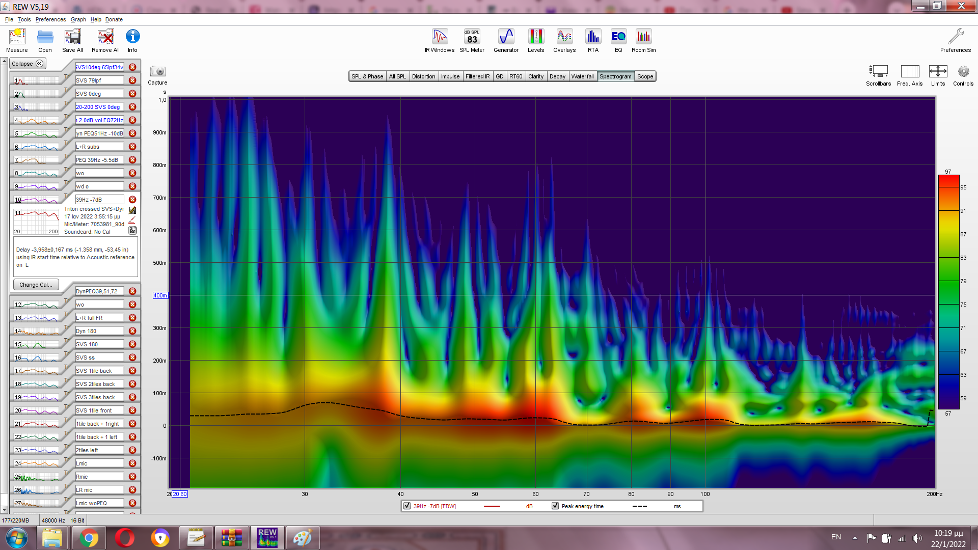

Παρατηρούμε ότι η συμπεριφορά του array έχει επίπτωση ό,τι τείνει να ομαλοποιηθεί στην πρώτη οκτάβα να χαλάει στη δεύτερη και αντιστρόφως...Χρυσή τομή το ένα πλακάκι πίσω...Εδώ βελτιώνονται το group delay μαζί με spectro σε σχέση με την πρότερη κατάσταση:

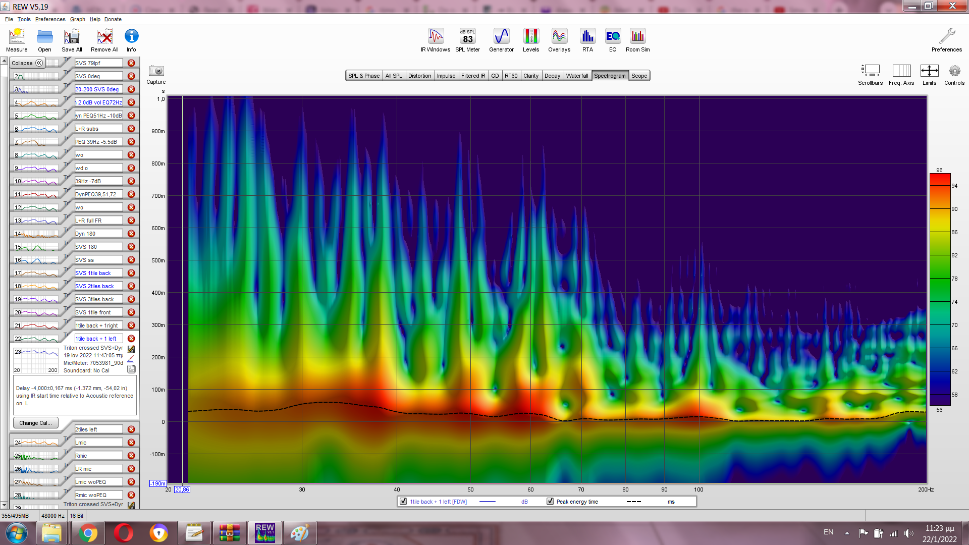

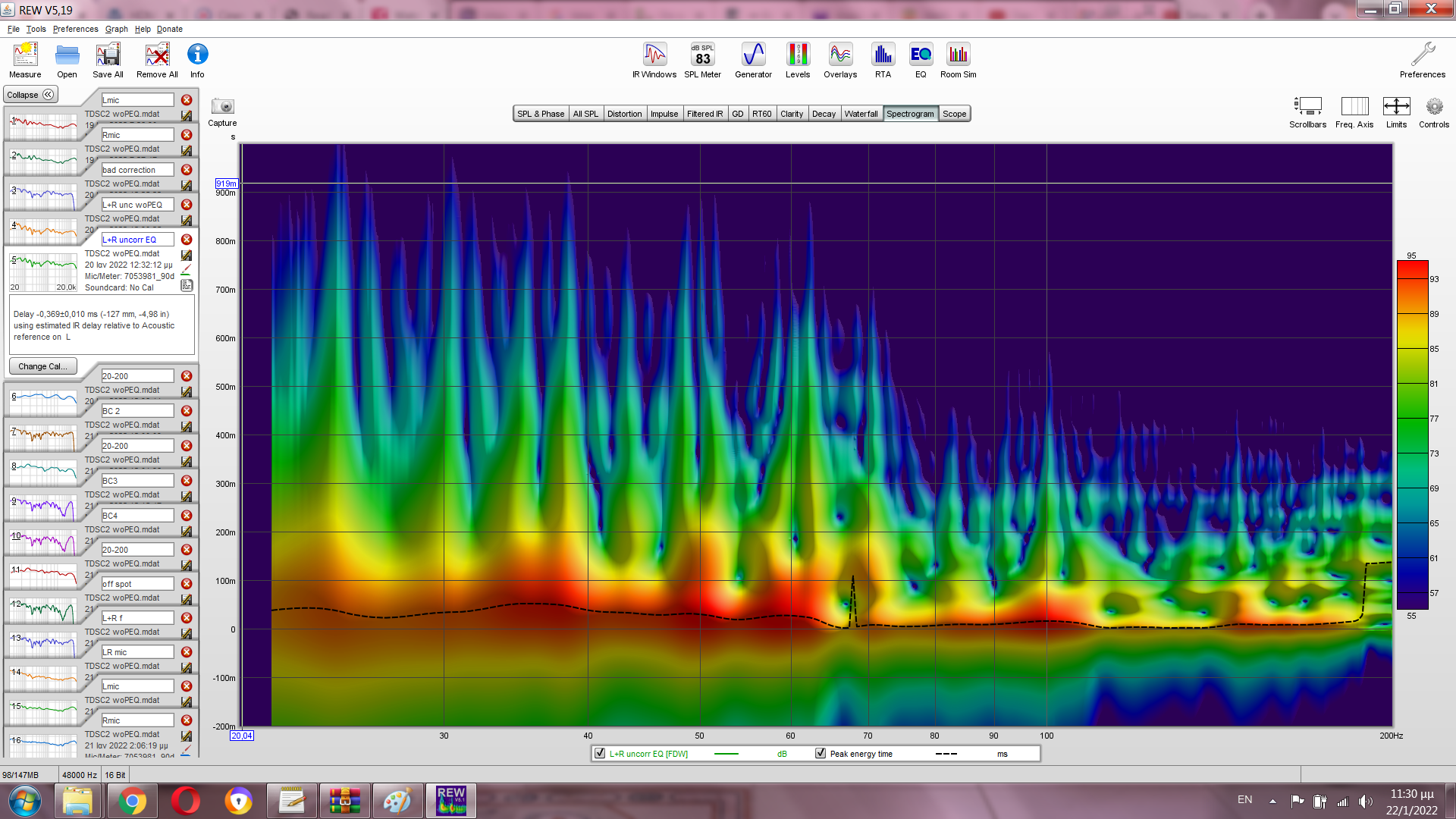

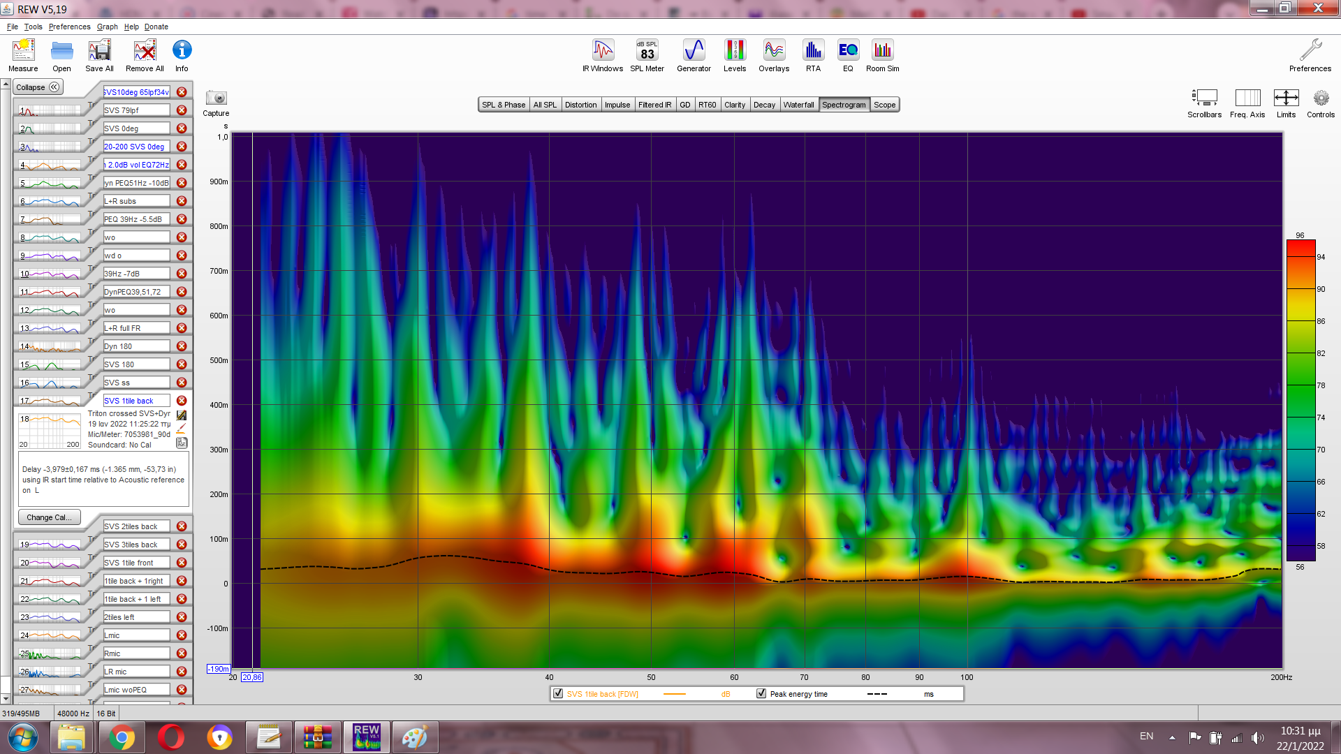

Ας δούμε λ.χ. σε αντιπαραβολή το spectro από τα δύο πλακάκια πίσω:

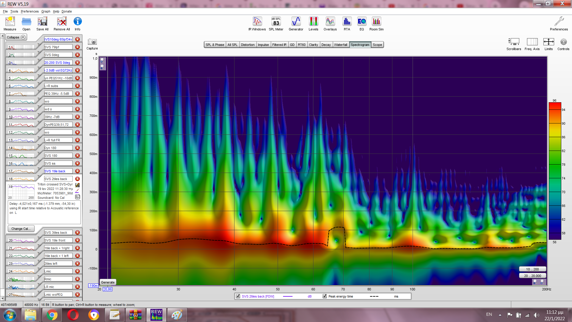

Διαπιστώνουμε ότι ενώ φτιάχνει περισσότερο η ανωμαλία στην πρώτη οκτάβα,χαλάει μια οκτάβα παραπάνω,στη ζώνη 60-70 Hz...Παράλληλη πορεία και για την παράσταση group delay με την εγκοπή στη νεόκοπη προβληματική ζώνη :

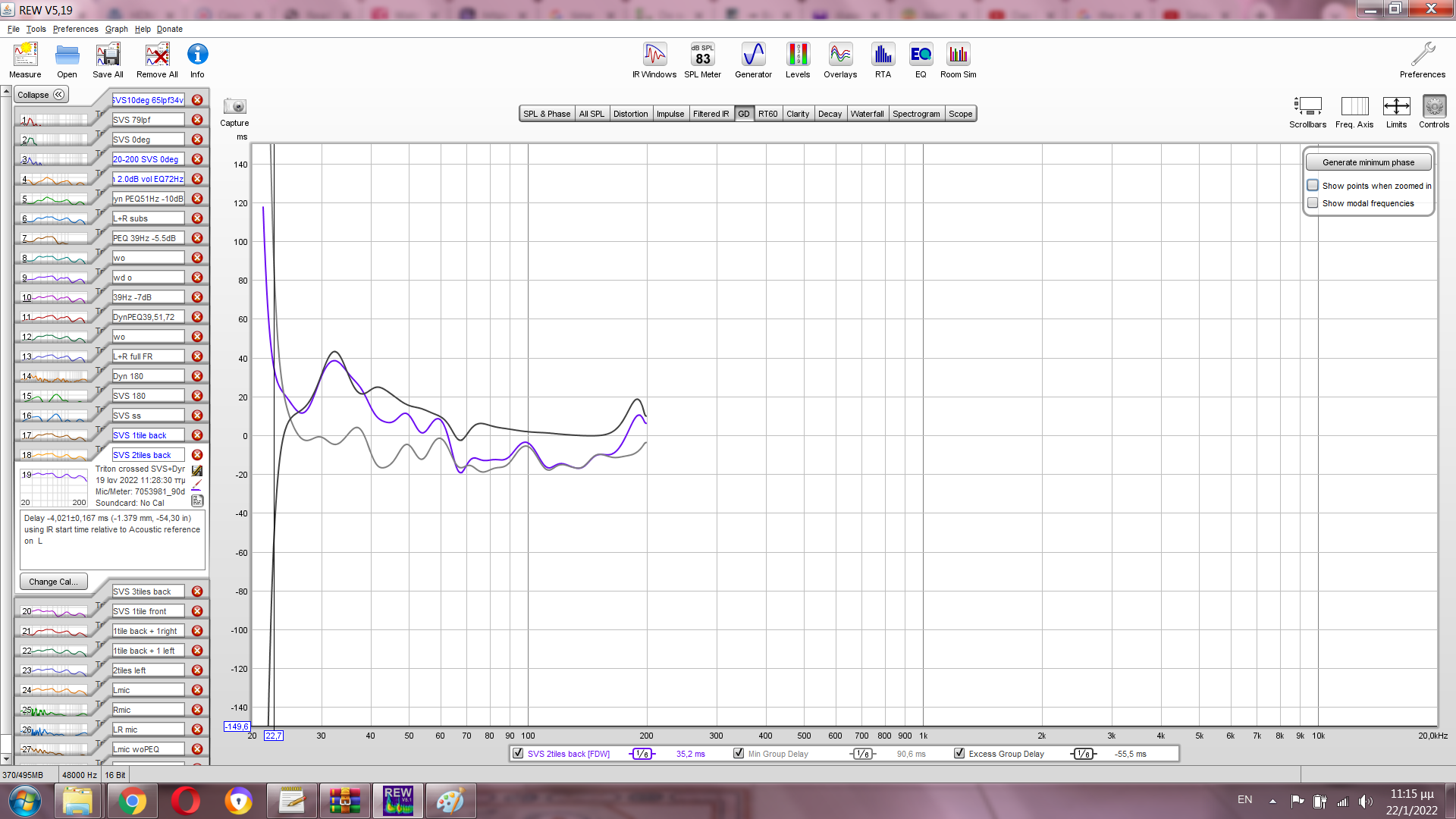

Περαιτέρω μετακίνηση του SVS κατά ένα πλακάκι προς τ'αριστερά διατηρεί την απόκριση συχνότητας,βελτιώνοντας ελαφρώς group delay & spectro:
Αυτή κρίθηκε τελική θέση για το SVS:
Τα οριστικά group delay & spectro από full sweep sτην αδιόρθωτη κατάσταση :
Δεν είναι άσχημα γι ακρόαση πικάπ χωρίς περαιτέρω επεμβάσεις.Ιδίως από τη στιγμή που έχει αποκατασταθεί ο ισχυρός αντίκτυπος χωρίς ενοχλητικά τεχνουργήματα καθώς ανέρχεται η μέση στάθμη ακρόασης.Επειδή όμως θέλω και ακροάσεις σε...spotify μπορώ να εφαρμόσω διόρθωση μέσω rePhase και να συνθέσω Κρουστική Συνέλιξης για φόρτωση στο γνωστό APO equalizer...

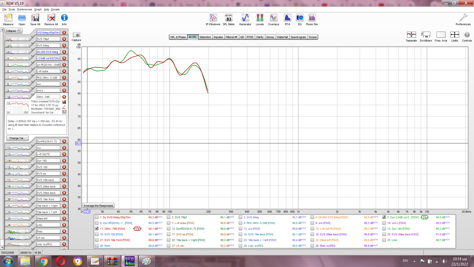

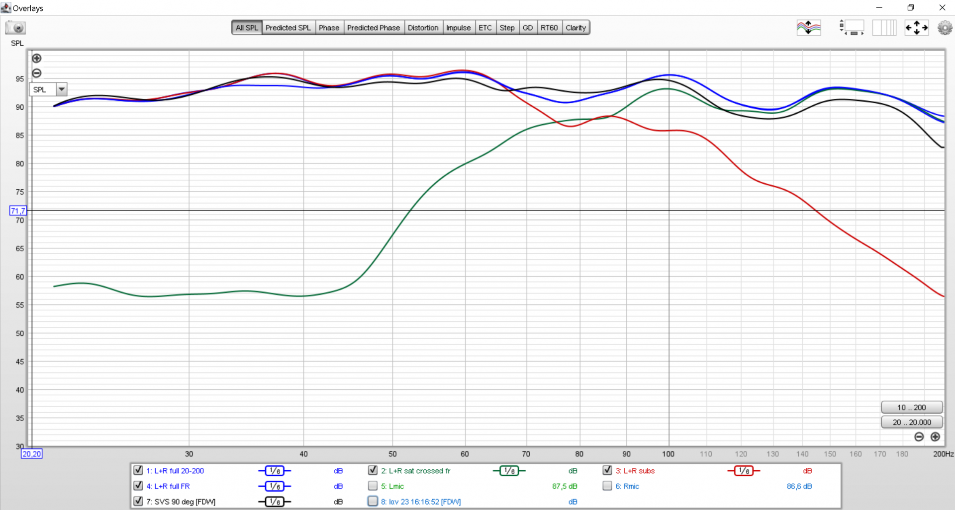

Η παράσταση με τα επιμέρους spl και τα κανάλια εκπέμποντα μαζί...Πράσινη καμπύλη δορυφόροι μονάχοι τους,κόκκινη το ζεύγος sub και μπλε το σύνολο...
Εδώ είναι φανερό ότι η σύζευξη sub+main στη ζώνη κρος δεν είναι τέλεια,αφού η απόκριση στο σύνολο είναι σε στάθμη ανώτερη κατά 4 dB περίπου από τις επιμέρους,έναντι των ενδεδειγμένων 6 dB...Έχοντας δεδομένο από πρότερο στάδιο ότι η σύζευξη για το Dynaudio μόνο του προς τα main γινόταν με την κατάλληλη στάθμη,ενώ στην παρούσα παράσταση η κόκκιινη απόκριση ξεκινά έντονη υποχώρηση λίγο πριν το όριο των 80 Hz...
Αυτό σημαίνει ότι αξίζει να επιστρέψουμε σε προγενέστερο βήμα αλλάζοντας λίγο κάποιες ρυθμίσεις...Αυξάνεται η κεντρική συχνότητα για το βαθυπερατό στο SVS στα 90 Hz,μειώνεται η στάθμη του κατά ένα κλικ ενώ επιστρέφει στη θέση ενός πλακακίου πιο πίσω πάνω στη μεσοκάθετο...Το αποτέλεσμα φαίνεται στη νέα μαύρη καμπύλη:

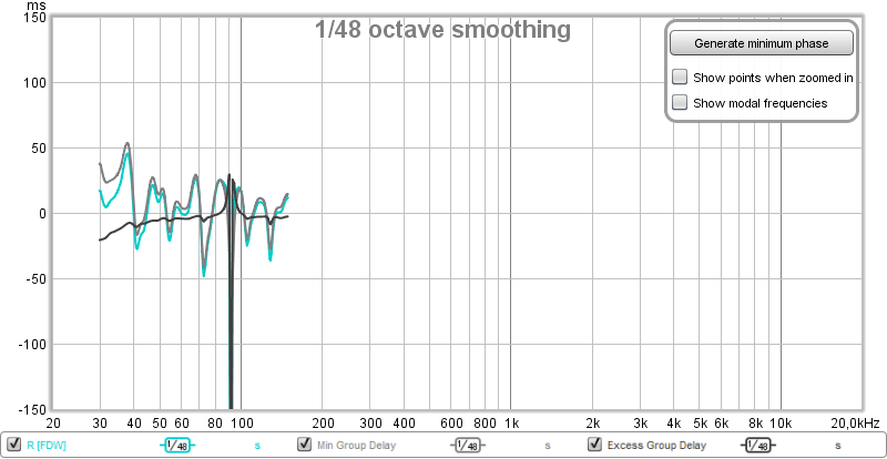

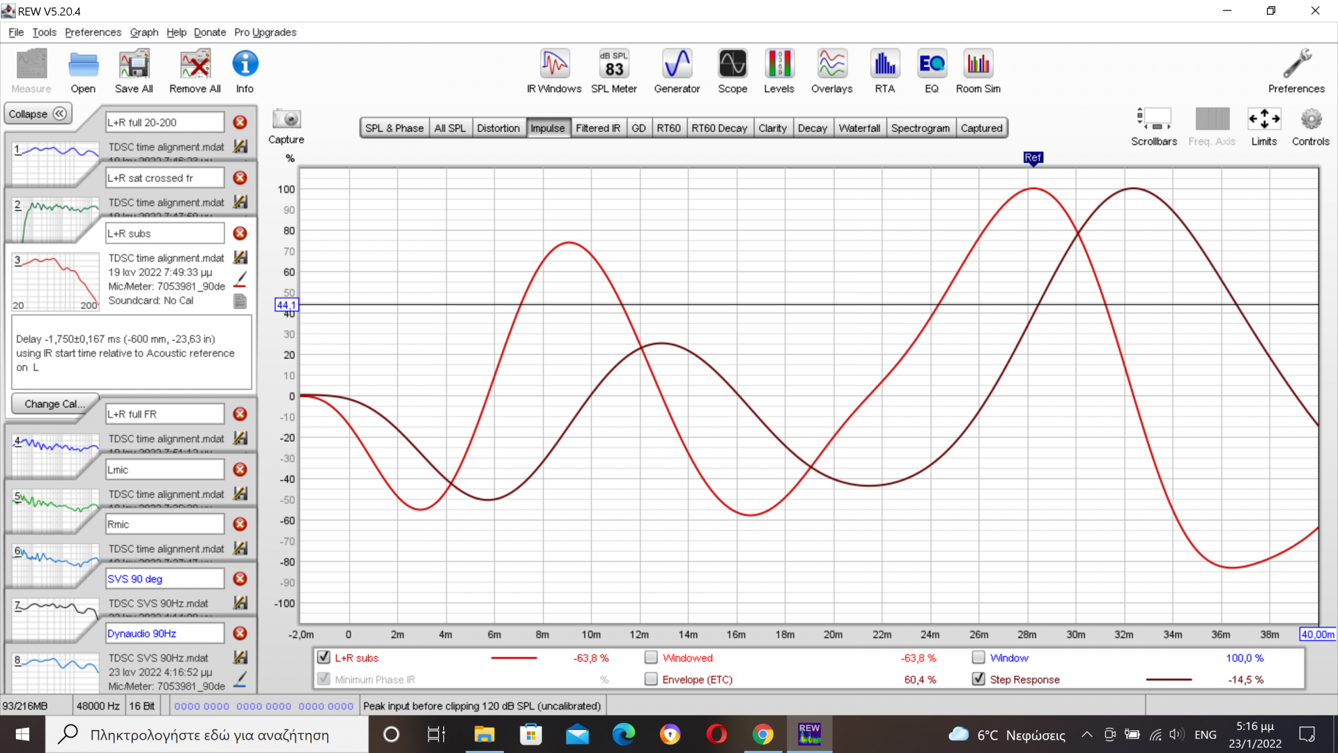

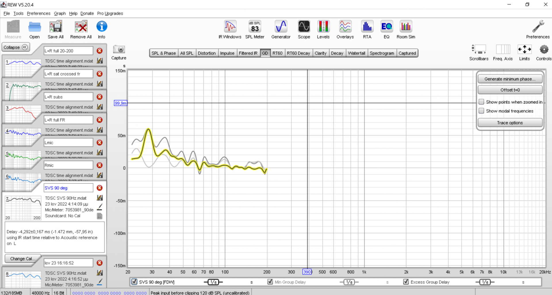

Ενδιαφέρον στοιχείο πάνω στο βαθμό φασικής ευθυγράμμισης μεταξύ των επιμέρους sub παρέχει η Κρουστική από το ζεύγος μόνο του:
Παρατηρούνται δύο αυτόνομες κορυφές απέχουσες μεταξύ των περίπου 20 msec...Στη ζώνη κρος η χρονική διάρκεια μιας περιόδου έχει τάξη 12,5 msec...H εμφανιζόμενη χρονική διαφορά αντιστοιχεί σε μια και μισή περίπου περίοδο και με δεδομένο ότι τα επιμέρους sub βρίσκονται στην εκπομπή τους υπό αντίθετες πολικότητες ,τότε επιτυγχάνεται ικανοποιητική αλλά όχι απόλυτη προσέγγιση ως προς τη φασική ευθυγράμμιση ανάμεσα στα sub του ζεύγους...
