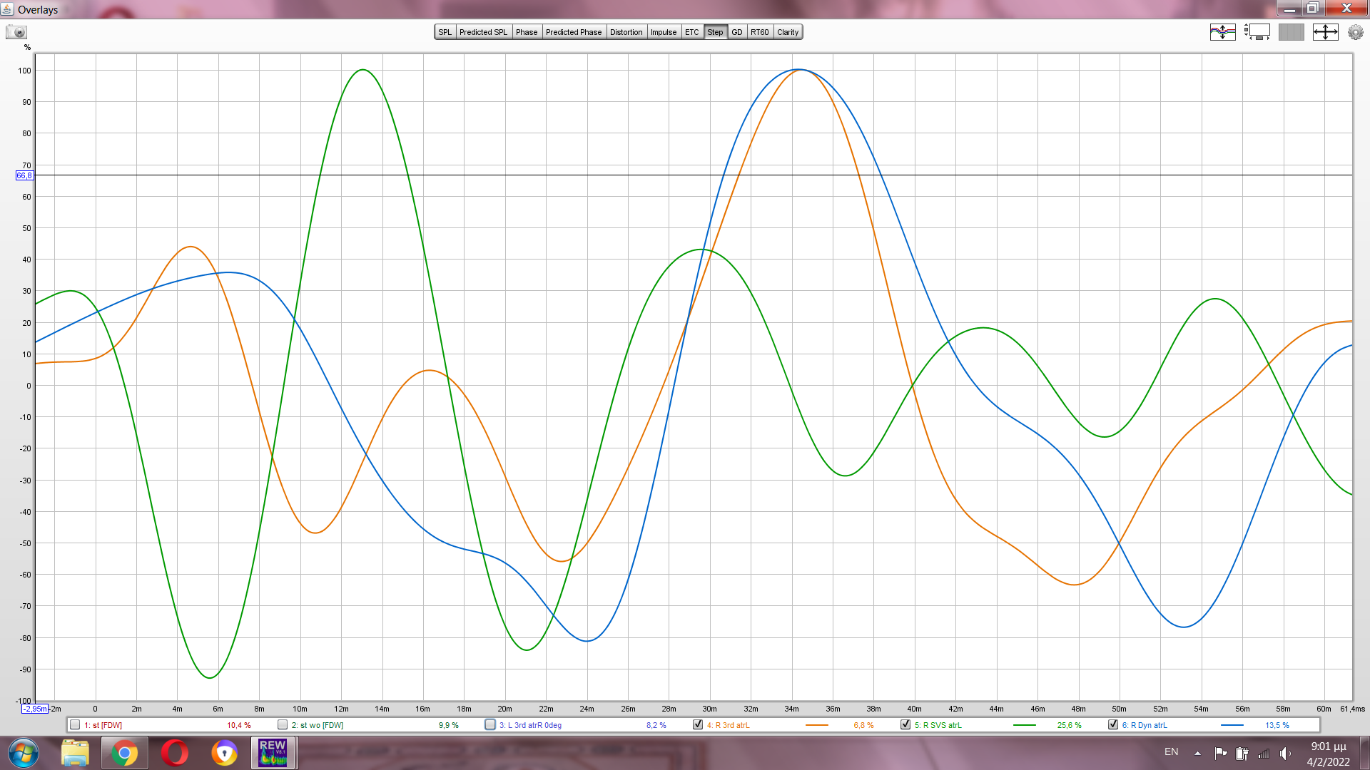

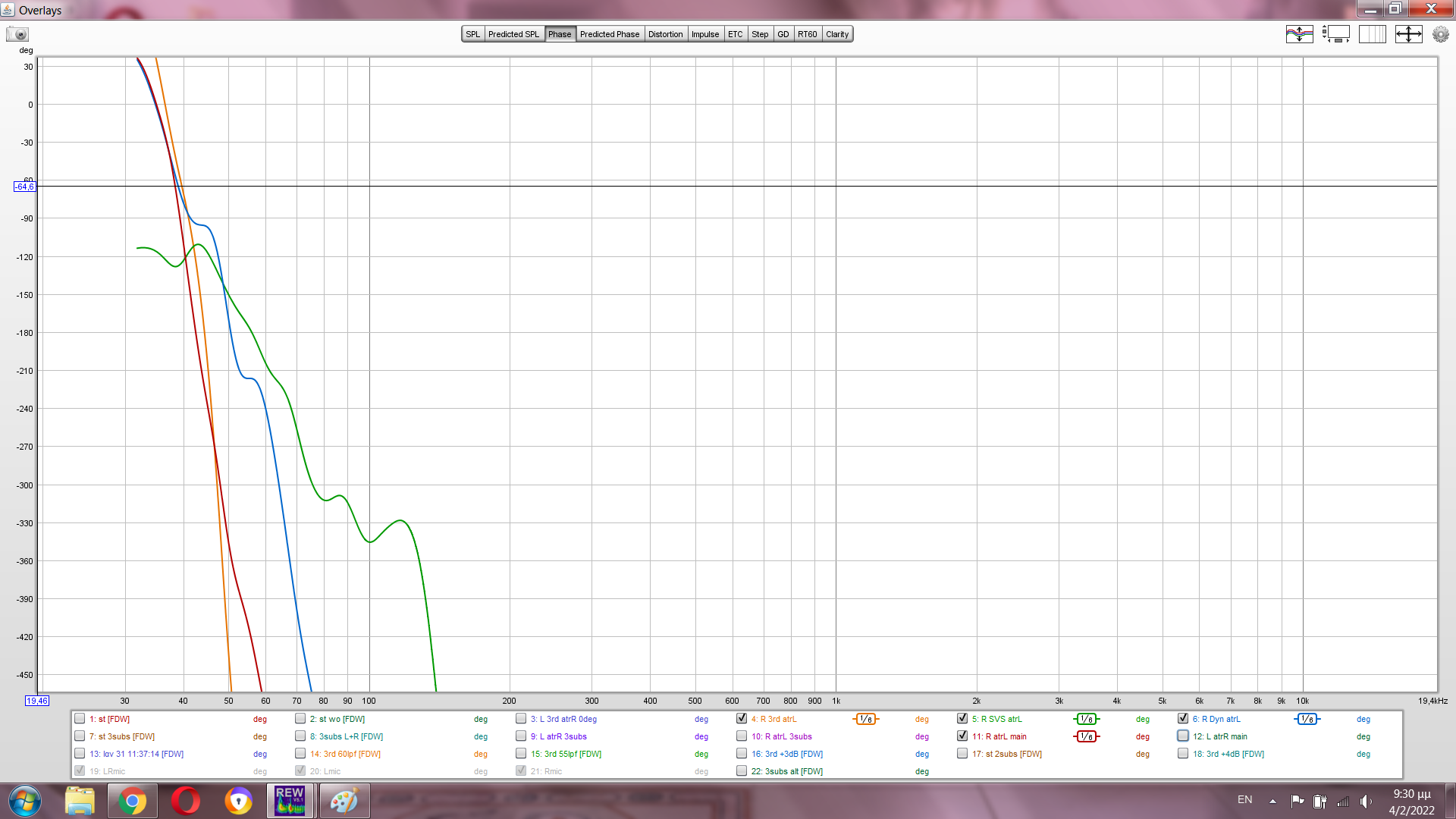

για να εξεταστεί η χρονική του ένταξη ως προς τα άλλα δύο sub ακολουθήθηκε μέθοδος ανάλογη με την περιγραφείσα στο μήνυμα #920...Για λόγους συντομίας επελέγη το αριστερό κανάλι για χορηγία acoudtic timing reference με τη λήψη να γίνεται πάνω στο δεξί.To sweep σε ζώνη 30-150 Hz.Οι μεμονωμένες λήψεις γιa SVS και Yamaha πραγματοποιήθηκαν με το Dynaudio ενεργοποιημένο ώστε να περνά το σήμα στα main και το δικό του volume στην κατώτατη θέση όπου δεν έβγαζε το ίδιο σήμα...Με τα δύο άλλα sub ευρισκόμενα πάνω στη μεσοκάθετο,προτεραιότητα στην εξέταση δεν είχε συγκεκριμένο κανάλι. Στην επόμενη παράσταση Βηματικής απόκρισης παρατηρούμε τον παλμό από το SVS (πράσινη καμπύλη) και το Dynaudio (μπλε καμπύλη) στο γνωστό χρονικό διάστημα αναμεταξύ των,με την πορτοκαλί καμπύλη για το Yamaha :
Εξετάζονται οι βηματικές αφού δεν μας νοιάζει τόσο το πότε έχουμε εκκίνηση στον παλμό,όσο ποια τοποθεσία θα έχει η κορυφή του εκάστοτε παλμού στο πεδίο του χρόνου...Επειδή η τύχη κάποιες φορές ανταμοίβει την επιμονή,διαπιστώθηκε ότι χάρη στο εγγενές του delay η κορυφή πλάτους στον παλμό από το Yamaha συνέπιπτε με την αντίστοιχη κορυφή από το Dynaudio...Σπάνιο φαινόμενο,εφόσον όμως συμβαίνει εδώ πρέπει να το εκμεταλλευτούμε αντί να κοιτάμε το άλογο που μας χαρίστηκε στα δόντια...

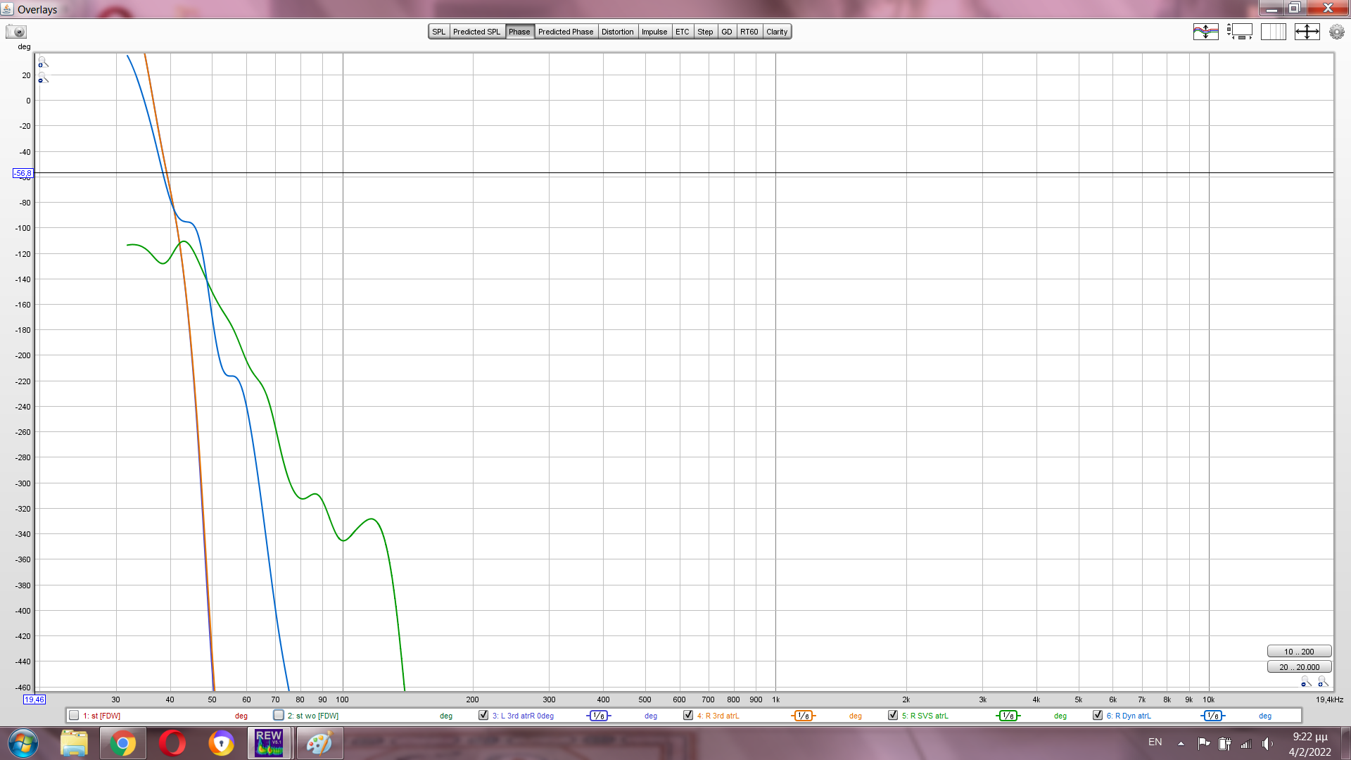

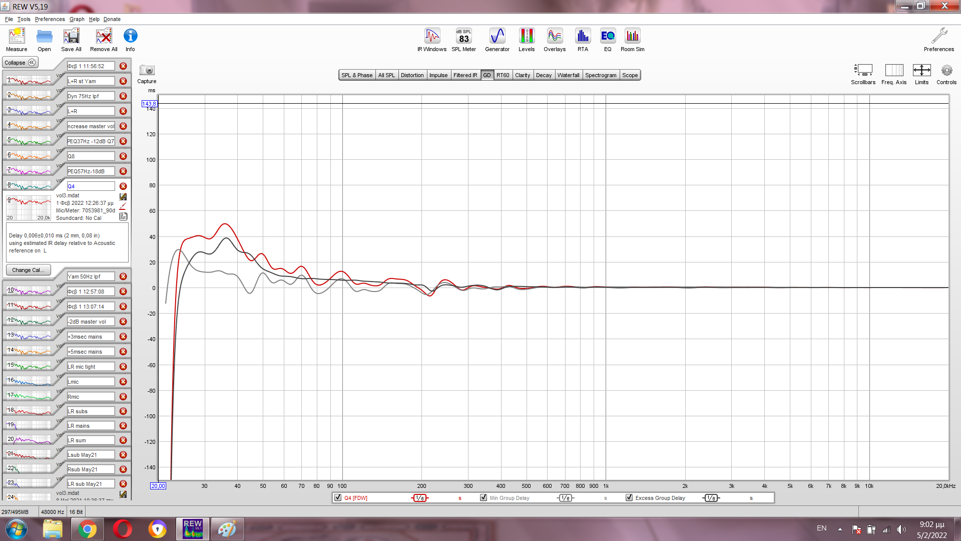

Με πρόσθετη εξέταση στις επιμέρους φασικές αποκρίσεις κρίθηκε σκόπιμο να τεθεί το βαθυπερατό φίλτρο του Yamaha σε συχνότητα σε ζώνη 50-55 Hz,αφού η συνάφεια προς τα άλλα δύο ξέφευγε σε ανώτερες ζώνες:
Με την κόκκινη καμπύλη τώρα προστίθεται και η φασική απόκριση από το αντίστοιχο main ηχείο:
Όχι και άσχημα δεδομένου ότι γίνεται χωρίς κεντρικό επεξεργαστή ή μικρορυθμίσεις σε επιμέρους delays...

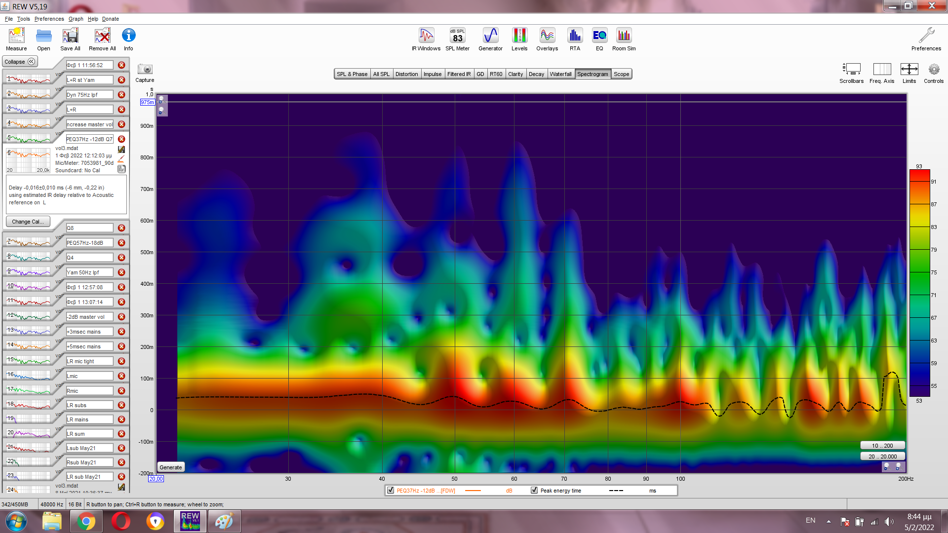

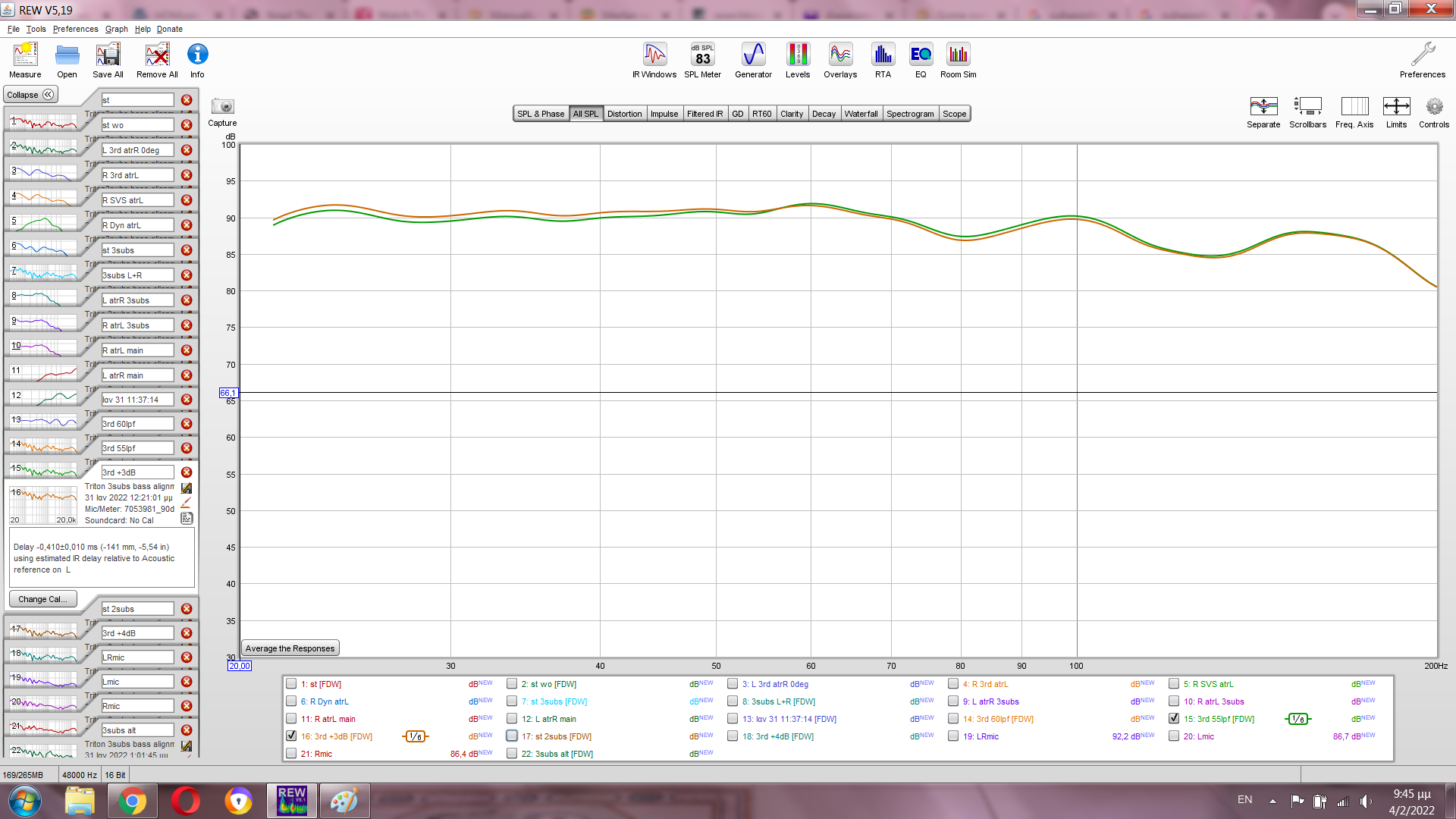

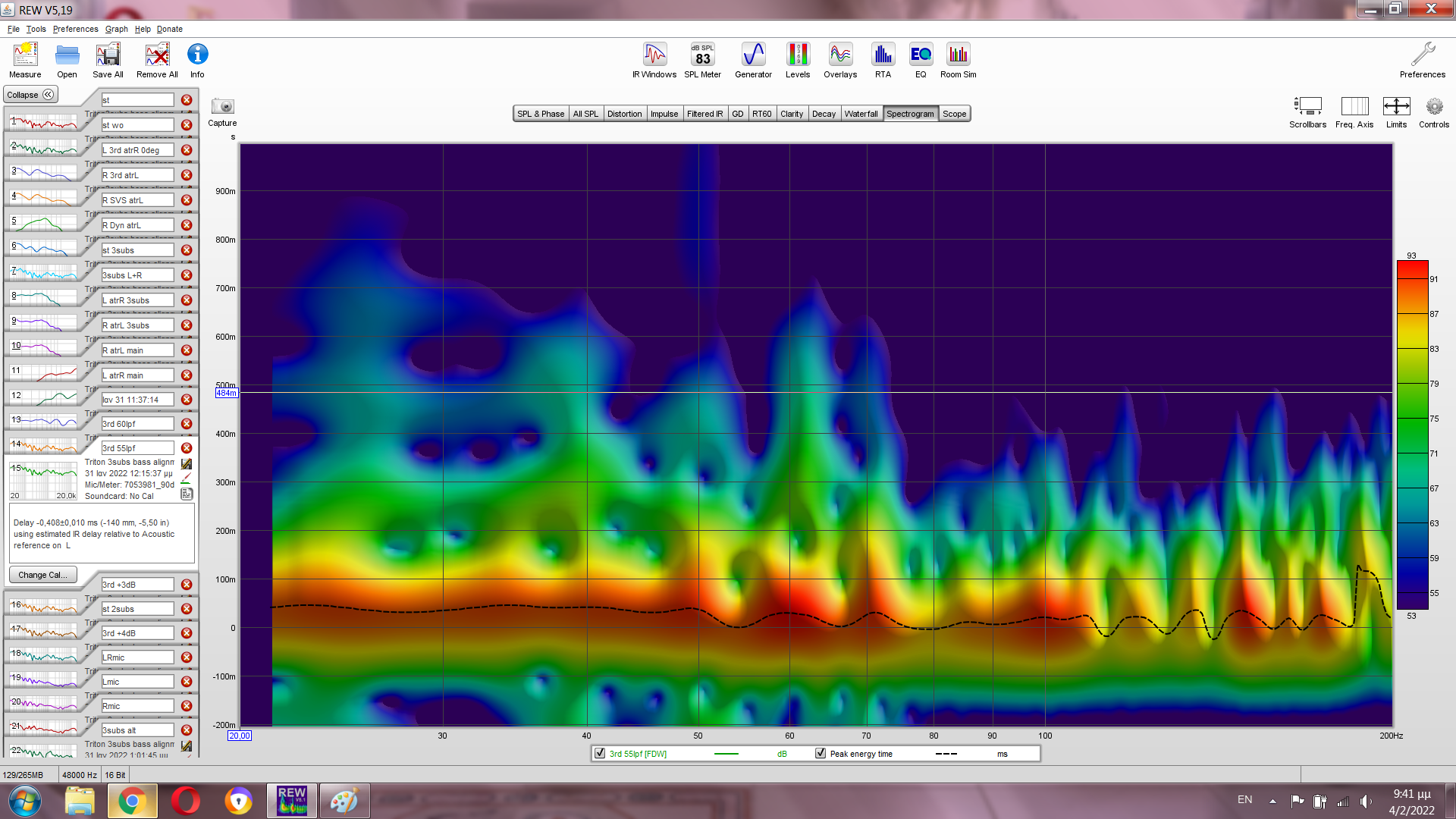

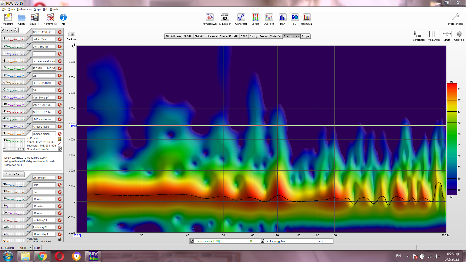

Ας δούμε όμως πώς εξελίσσεται για το σύνολο στις αποκρίσεις συχνότητας και spectrogram...Εκκίνηση με τη σιέλ καμπύλη από το προηγούμενο στάδιο...Πράσινη το Yamaha με βαθυπερατό στα 55 Hz :
Κατόπιν αυξάνουμε κατά 3 dB περίπου το volume στο Yamaha (καφετιά καμπύλη)
Βλέπουμε πώς με μια απλή κίνηση στρέφεται η κλίση στην καμπύλη απόκρισης...

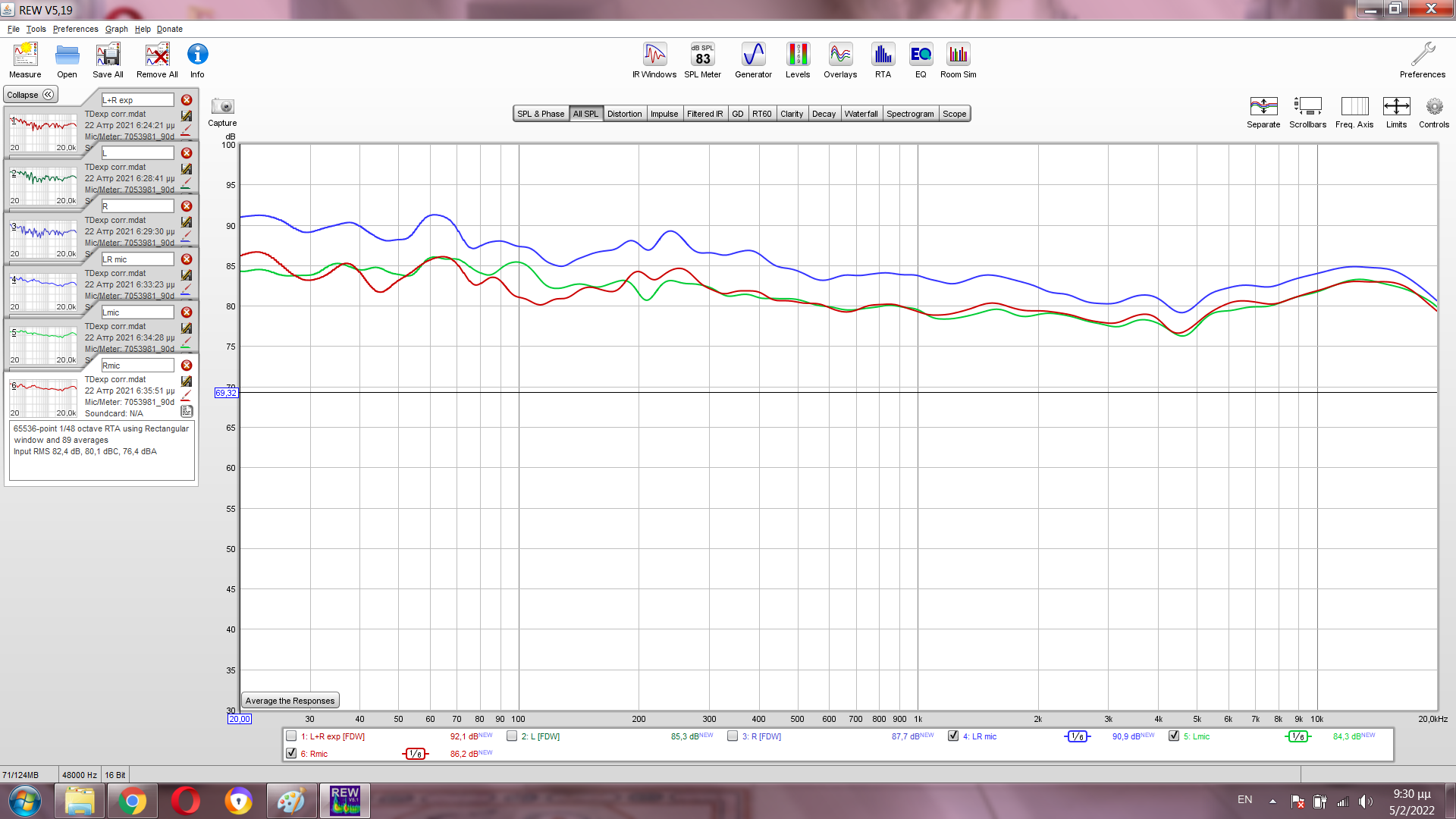

Ας δούμε και τις steady state ολικές και πάντα αδιόρθωτες αποκρίσεις με τα συνήθη χρώματα για επιμέρους κανάλια και σύνολο :

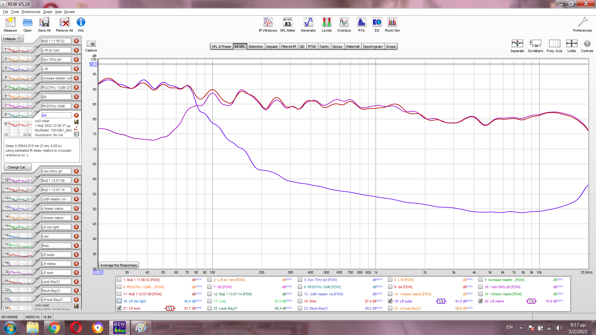

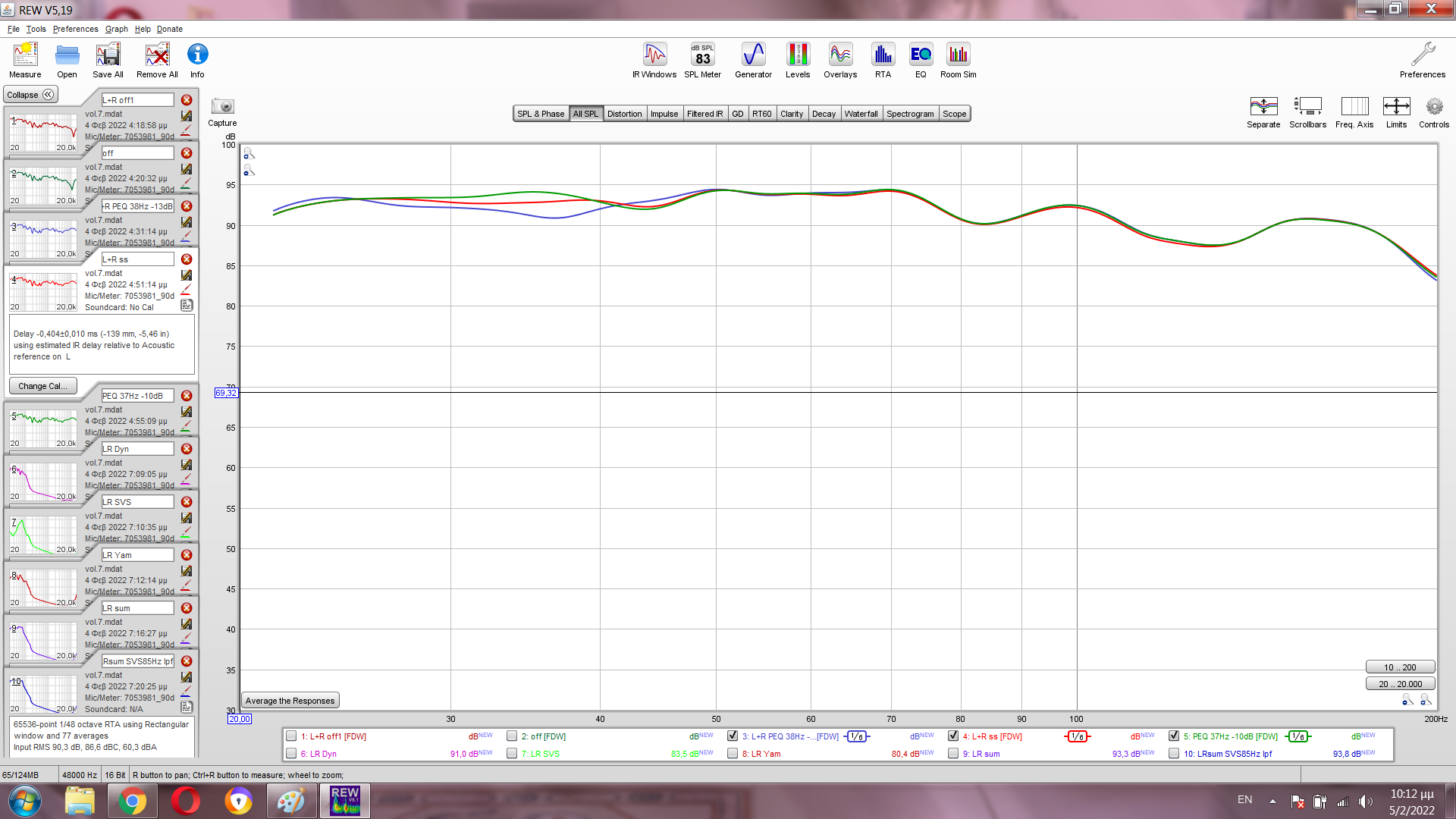

Το μοναδικό πράγμα που θα ήθελα μετά από το προηγούμενο στάδιο είναι κατώτερη ανταπόκριση από τον χώρο καθώς ανέρχεται η στάθμη και να εξομαλυνθεί έστω και λίγο η διακύμανση στη ζώνη κρος...Υπό αυτές τις συνθήκες όμως κάτι τέτοιο θα μπορούσε να γίνει μονάχα αλλάζοντας κάπως τις παραμέτρους στην ιδιορρυθμική ισοστάθμιση,δηλαδή να ισοσταθμιστεί εκ νέου μέσα από τα παραμετρικά του φίλτρα το Dynaudio αυτή τη φορά απέναντι στο ζεύγος Yamaha - SVS αντί για το SVS μόνο του όπως είχε ισχύσει προτού να εγκατασταθεί το τρίτο sub...
Αφετηρία η καφετιά καμπύλη από το αμέσως προηγούμενο στάδιο με τα επιμέρους κανάλια πάντα εκπέμποντα μαζί...Η νέα μπλε καμπύλη αντιστοιχεί σε μετακίνηση για την κεντρική συχνότητα βαθυπερατού φίλτρου στο Dynaudio από τα 80 στα 75 Hz...
Προστέθηκε μια στάλα ενέργειας στη ζώνη 80-90 Hz...
Πειράζουμε στη συνέχεια το πρώτο κατά σειρά παραμετρικό φίλτρο...Πορτοκαλί καμπύλη με κεντρική συχνότητα από 38 σε 37 Hz,gain -12dB & Q=7 :
Πράσινη καμπύλη το πείραγμα στο δεύτερο παραμετρικό φίλτρο,με την κεντρική του συχνότητα από 55 σε 57 Hz,gain -18dB & Q σταθερά στο 5 :
Τέλος η κόκκινη καμπύλη με την τιμή Q ίση προς 4 :
Εδώ είμαστε...Οι steady state αποκρίσεις υπό τα συνήθη χρώματα καμπυλών :

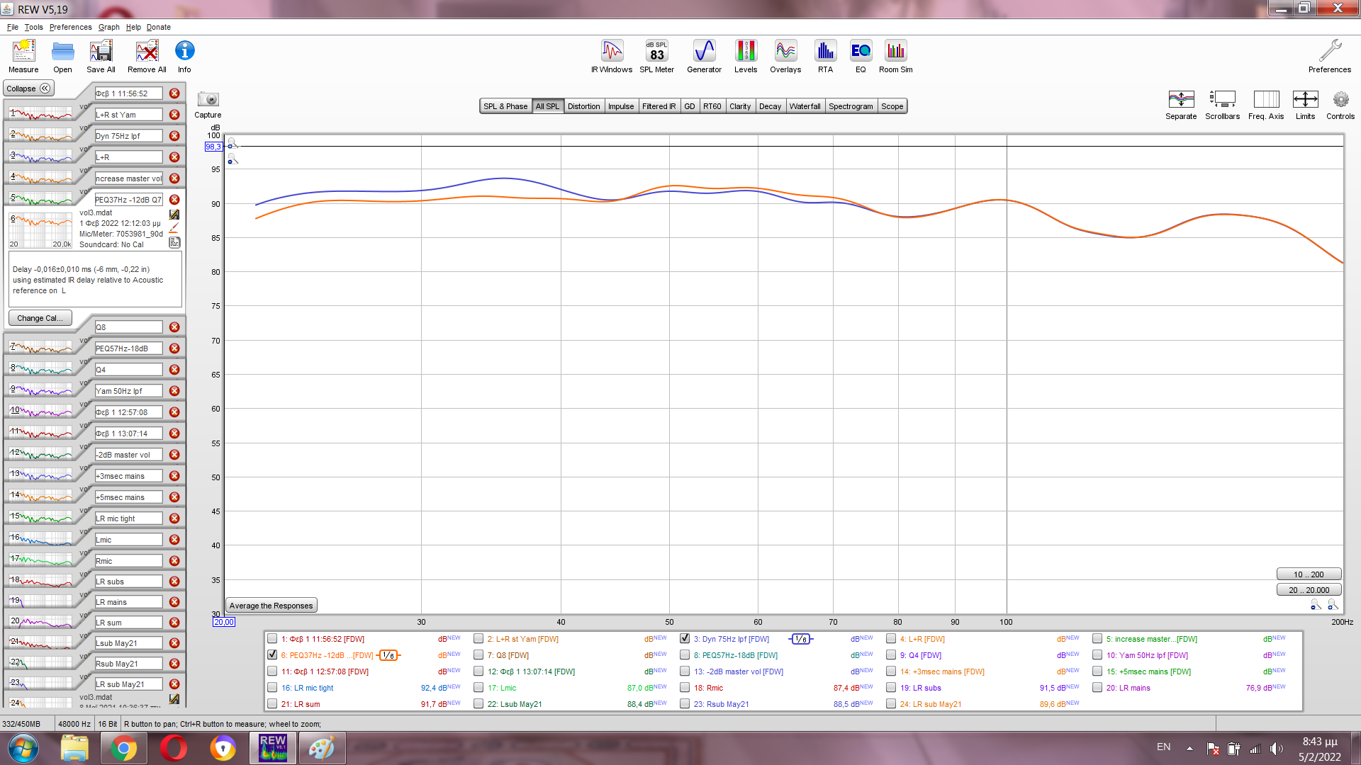

Συν αύξηση στο αρνητικό gain κατά 2 dB,συν πτώση στην τιμή Q κατά μια μονάδα...
Απίστευτο εκ πρώτης όψεως και όμως επιβεβαιωμένο στην πράξη και με εναλλακτικές λήψεις ...Οι όροι στην ιδιορρυθμική ισοστάθμιση δεν αστειεύονται καθόλου...
Τελικό group delay :
Ο μόνος τρόπος να διορθωνόταν ολότελα η μικρή κάμψη γύρω από τη ζώνη κρος ήταν να ενταχθούν τα main ξανά σε full range απόκριση,στάδιο από το οποίο έχουμε ήδη περάσει...Σε κάθε περίπτωση όμως έχουμε στη διαδρομή της αδιόρθωτης μπλε steady state καμπύλης - με τα επιμέρους κανάλια εκπέμποντα μαζί - διακύμανση όχι ανώτερη από τάξη +- 2 dB...

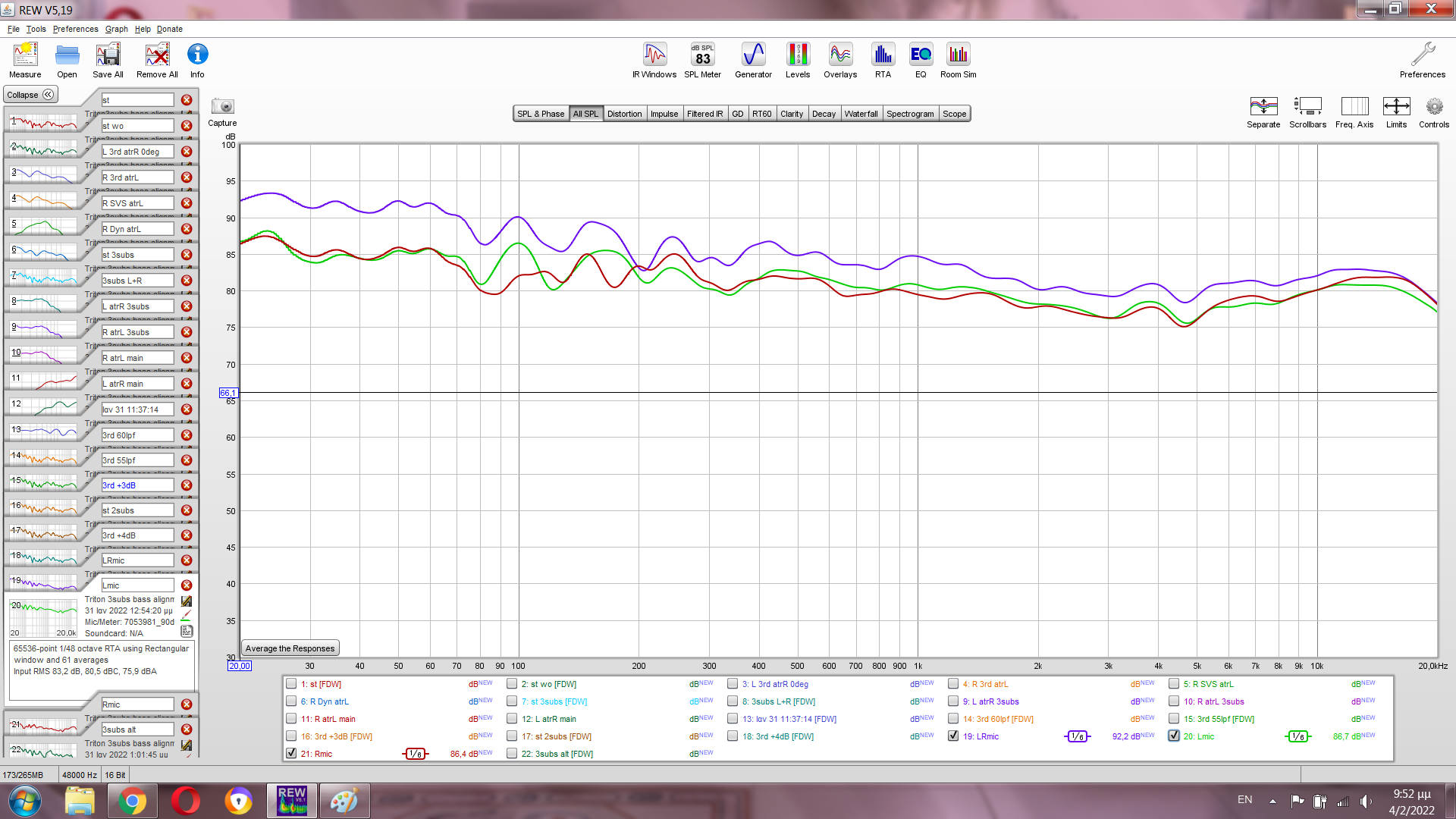

To summing των ξεχωριστών αποκρίσεων από την τριπλέτα sub και τα main αντίστοιχα με τα επιμέρους κανάλια εκπέμποντα μαζί φανερώνει ότι παρά τη μικρή υποχώρηση γύρω από τη ζώνη κρος σε σχέση με την ιδανική κατάσταση,δεν ισχύει σοβαρή ακύρωση:
Σε αντιπαραβολή οι ολότελα αδιόρθωτες αποκρίσεις από περυσινή εκδοχή όπου είχαμε από ένα Dynaudio σε καθένα κανάλι υπό ανάστροφη καρδιοειδή διάταξη προς το αντίστοιχο main επί της τρίτης οκτάβας :
Καθώς και ισοσταθμισμένη εκδοχή κυρίως στις τρεις πρώτες οκτάβες από εκείνο τον καιρό:
Εκτιμώ ότι η τωρινή κατάσταση είναι βελτιωμένη χωρίς καν χρήση λογισμικού διόρθωσης...

Πέραν του χαβαλέ, είναι ηλίου φαεινοτερον πως η όλη διερεύνηση της βέλτιστης τοποθέτησης, αυτόν ακριβώς το λόγο έχει, ειδάλλως θα τα παρατουσαμε όπου να' ναι, δηλαδή κοψομεσιαζόμαστε για να βρούμε τη θέση εκείνη όπου το καθένα θα έχει τις λιγότερες διακυμάνσεις απόκρισης προ της ισοστάθμισης.
Συνολικές διακυμάνσεις της τάξεως των 10 ντεσιμπέλ, είναι μάλλον μάνα εξ ουρανού για τους περισσότερους χαϊενταδες, αλλά οι διακυμάνσεις +-10 ντεσιμπέλ (20 dB) θα πρέπει να αποφεύγονται δια ροπάλου, γιατί αρχίζουν να πλησιάζουν εκείνες των χαϊενταδων. 😂🤣😜
Η χειροκίνητη διόρθωση στις πρώτες οκτάβες, καλό είναι να περιορίζεται στο μισό της απαιτούμενης, δηλαδή αν έχεις 10 ντεσιμπέλ βουνό, κόψε 5, άστα ήσυχα τα υπόλοιπα.
Είναι μια από τις σπάνιες περιπτώσεις, όπου οι "μισές δουλειές" είναι οι καλύτερες. 😁😂🤣
Πάμε τώρα στο ΄΄ζουμί΄΄...Όσο και να βοήθησε η τύχη,η μέθοδος διαχείρισης δεν βασίστηκε σε τυχαίους όρους...Από τα παρελθόν γνώριζα πώς συμπεριφερόταν το setup με τα συγκεκριμένα main στις συγκεκριμένες θέσεις συνοδευμένο από καθένα εκ των επιμέρους sub ξεχωριστά...Σε πλαίσιο λοιπόν reverse engineering,χωρίς πρόσβαση στα μυστικά φημισμένων λογισμικών,σκεπτόμουν δράσεις που θα έπρεπε να κάνουν εκείνα για διαχείριση πολλαπλών sub και αποπειράθηκα να τις εφαρμόσω υπό τους ισχύοντες όρους στο συγκεκριμένο setup...

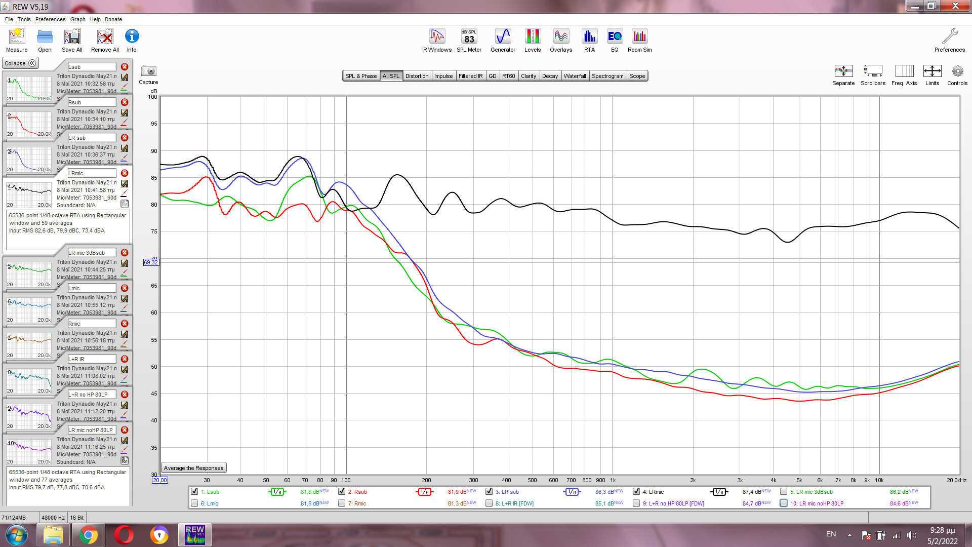

Δια του λόγου το ασφαλές,ας δούμε steady state αποκρίσεις από καθένα sub ξεχωριστά με τα επιμέρους κανάλια εκπέμποντα μαζί...Μωβ Dynaudio,πράσινη SVS,κόκκινη Yamaha και μπλε το σύνολο με τελική πινελιά τη μετακίνηση για την κεντρική συχνότητα στο βαθυπερατό του SVS από τα 88 στα 85 Hz :
Βλέπουμε ότι από μόνο του το καθένα έτσι όπως είναι διαρρυθμισμένο μπορεί να παίζει λίγο-πολύ ΄΄κουκουρούκου΄΄,αλλά όταν είναι όλα μαζί ενεργοποιημένα η κατάσταση στρώνει χωρίς περαιτέρω παραμετρική ισοστάθμιση.Ειδικά δε το Yamaha με τη φανερά μικρότερη ενεργειακή συμμετοχή σε σχέση με τα άλλα δύο χρησιμοποιείται όχι για στάθμες αλλά ως καταλύτης για σταθεροποίηση του συνόλου σε συνάρτηση με την ανταπόκριση από το χώρο....It's a kind of Magic... :wink:
Οι ισορροπίες είναι τόσο λεπτές,ώστε μικρές μεταβολές σε μεμονωμένες παραμέτρους να χαλάνε σημαντικά την κατάσταση...Αφιερωμένη στον Dalipis η παράσταση με τις παρακάτω δοκιμαστικές αποκρίσεις από μικρές αλλαγές στο πρώτο φίλτρο του Dynaudio...Κόκκινη η στάνταρ τελική,πράσινη με επιστροφή του αρνητικού gain σε τιμή -10 dB από τα -12 και μπλε η μετακίνηση της κεντρικής συχνότητας στα 38 Hz με αρνητικό gain -13 dB :

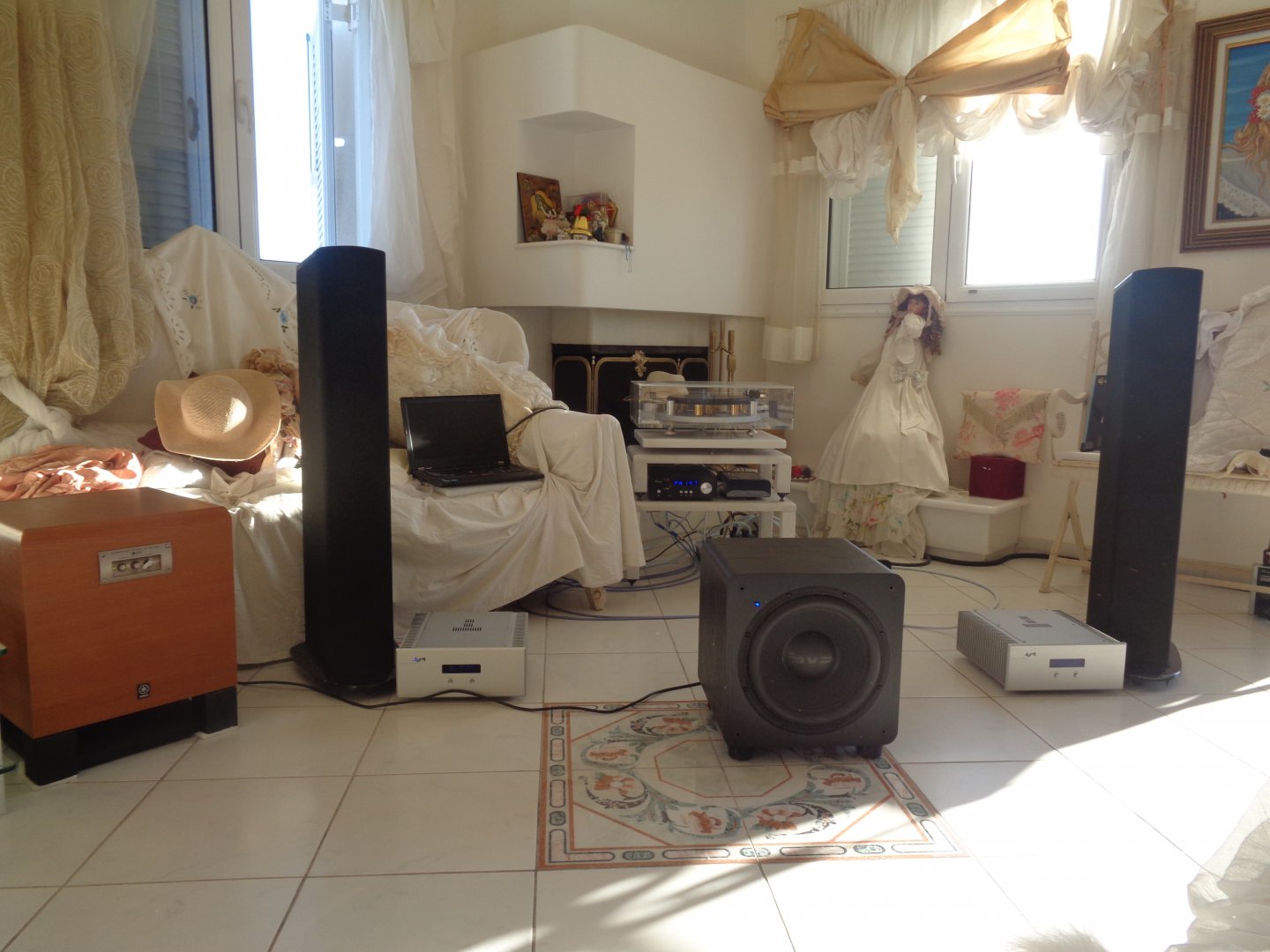

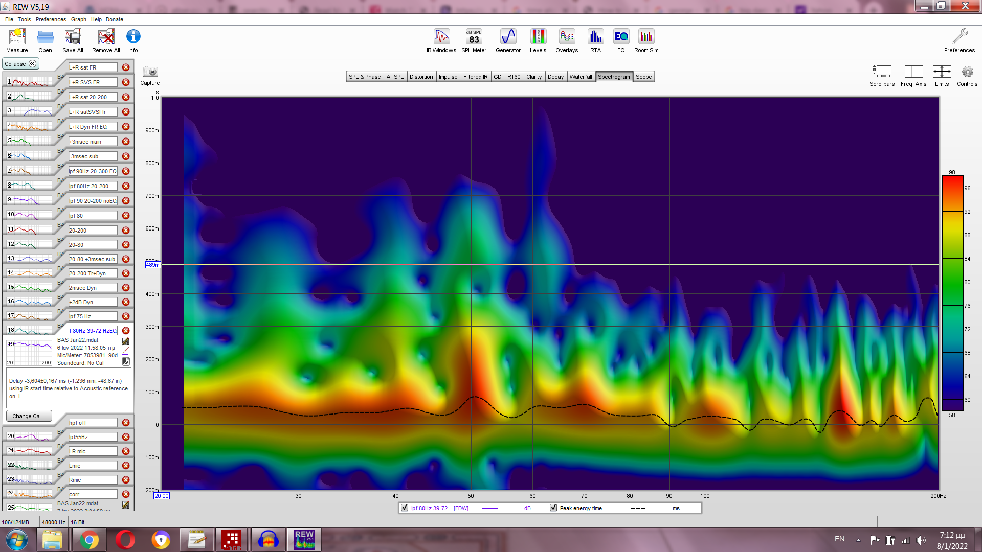

Το setup από το γνωστό παράλληλο Σύμπαν στην αφετηρία της τρέχουσας παρουσίασης ήταν με το μονό sub διακριτικά εγκατεστημένο πίσω από το rack :

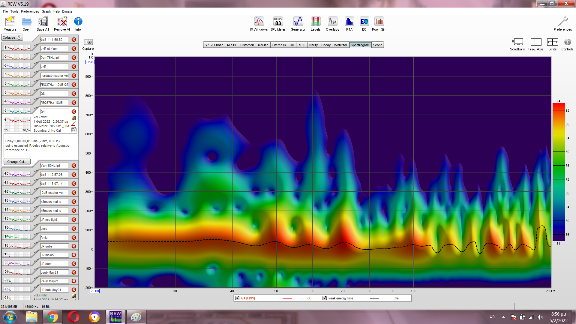

Στο πέρας της παρουσίασης βρίσκεται υπό την παρακάτω μορφή με τα πρόσθετα sub :
Η διαφορά οξύτητας ανάμεσα στις δύο φωτογραφίες είναι συμβολική κι για τα αντίστοιχα spectrogram :
Έγινε κι ένα περαιτέρω πείραμα προσθέτοντας delay πρώτα 3 και κατόπιν 5 msec μέσω του Dynaudio ειδικά στα main ηχεία...
Απόκριση συχνότητας και group delay έμειναν σταθερά,με ανώτερο κορεσμό ενέργειας στο spectro (εδώ από τα 5 msec) :
