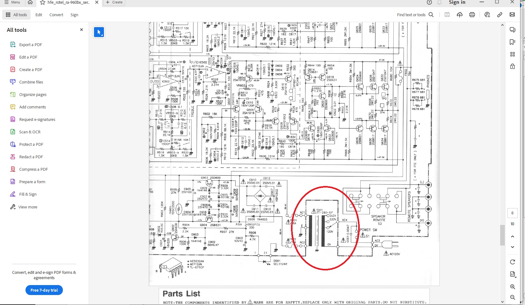

όπως φαίνεται στην φωτό κάτω δεξιά, η ROTEL συνιστά τεχνίτη (λογικόν).
Για κάποιον με βασικές γνώσεις πρέπει να είναι εύκολο

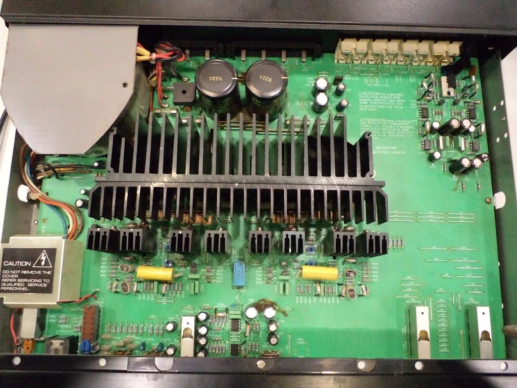

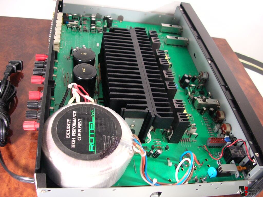

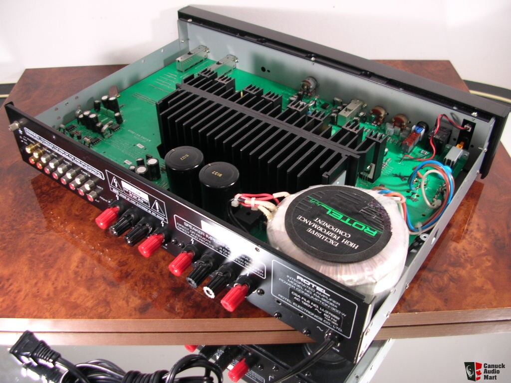

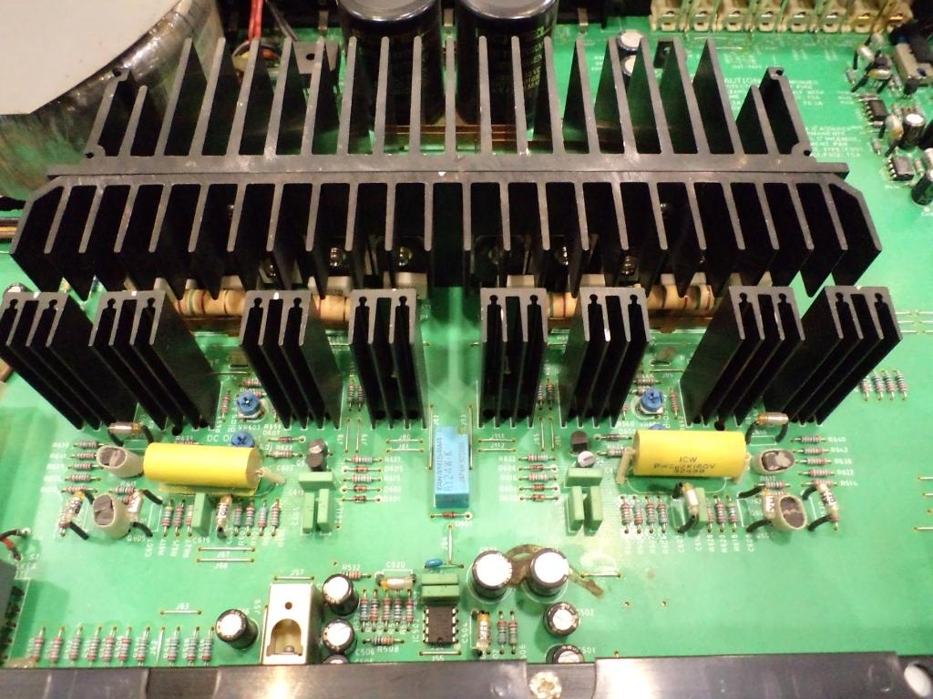

Αυτό κοιτούσα μόλις τώρα;Έχει λέει τα θεματάκια του με τις θερμοκρασίες.Ηια αυτό και οι πολλές ψύκτρες. View attachment 296486 View attachment 296487 View attachment 296488 View attachment 296489
Ισα ισα που οι πολλές ψύκτρες εδώ κάνουν δουλειά , γιατί φοράει μία μικρή σε κάθε driver , έχοντας ένα driver για κάθε ισχύος. Πολύ καλή σχεδιαστική επιλογή.
