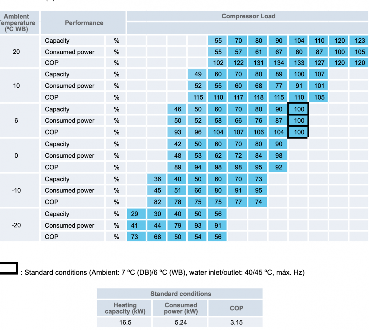

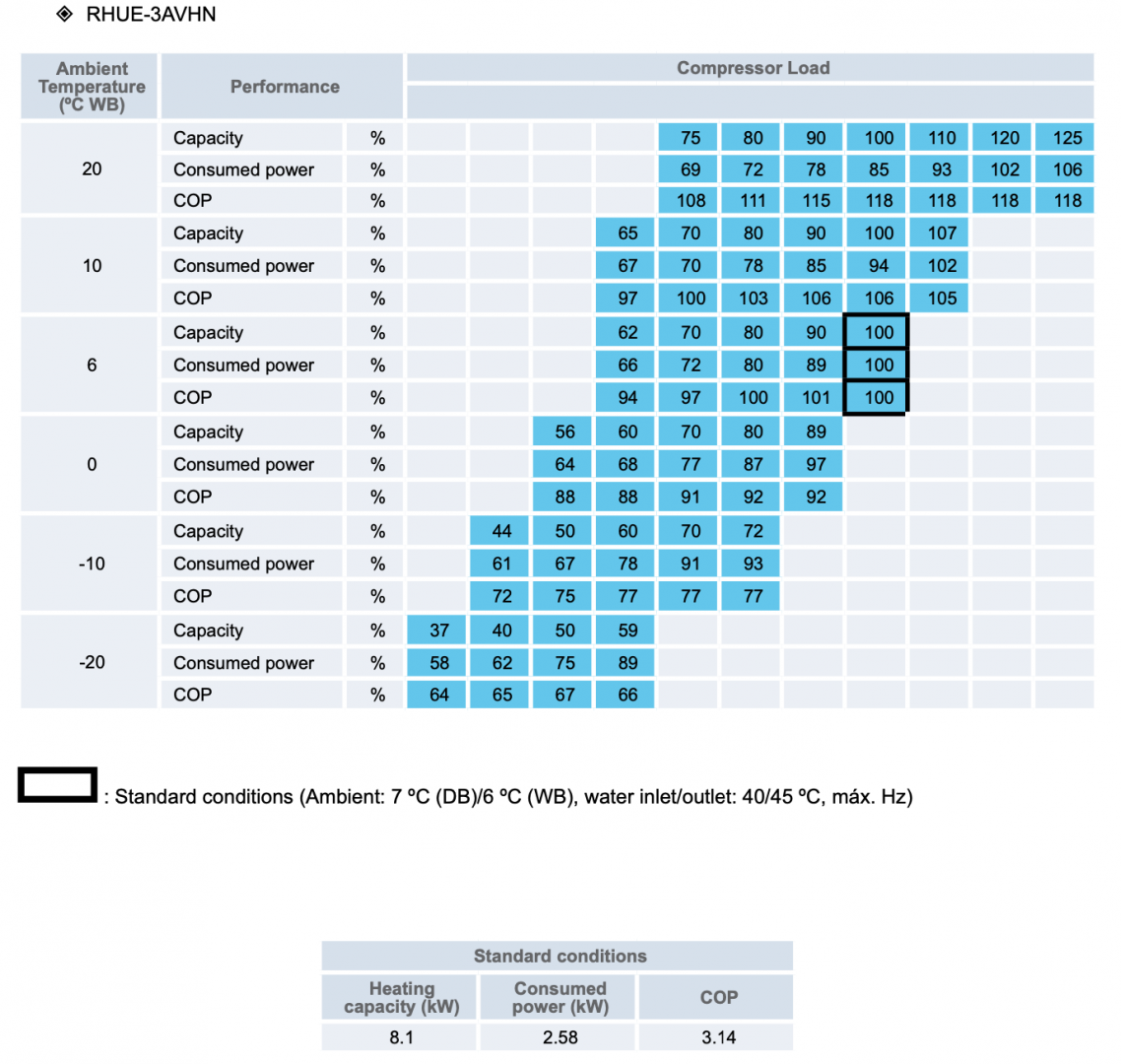

Και, ναι, βρήκα αυτό που έψαχνα. Partial load specifications ΑΘ. Συγκεκριμένα hitach. Τί παρατηρούμε στο παρακάτω; Ότι η αποδοτικότητα της ΑΘ δε μεταβάλεται πολύ σε partial load. Π.χ. με 50% φορτίο και 6 βαθμούς εξ. θερμοκρασίας, η αποδοτικότητα πέφτει 4% και καταναλώνει σε απόλυτες τιμές 0.52*5.24KW = 2.7KW.
Συγκρίνοντας με τη μικρότερη ΑΘ που έχει το μισό capacity (και κάτι λιγότερo, 8.1 vs 16.5KW) και που στο 100% load καταναλώνει 2.58KW, παρατηρούμε ότι έχουμε μία διαφορα μικρότερη από 5% στην κατανάλωση για ίδια αποδιδόμενη ισχύ μεταξύ της μεγάλης (16.5KW) και της μικρής (8.1KW) ΑΘ.

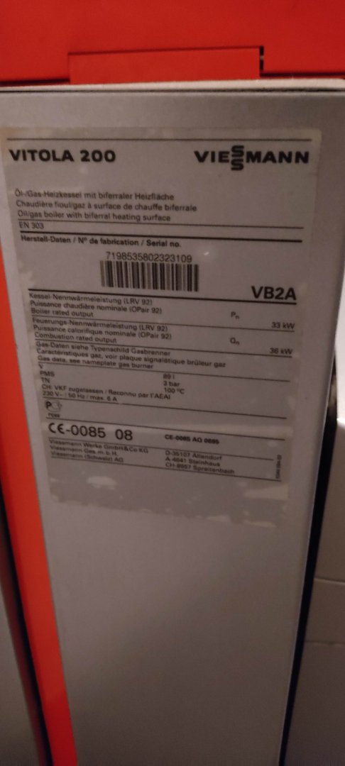

Παλικάρια, μία επιβεβαίωση παρακαλώ. Ο παρακάτω λέβητας/καυστήρας είναι μονοφασικός σωστά; (Λογικά δεν υπάρχουν τριφασικοί σε αυτές τις ισχείς.)
