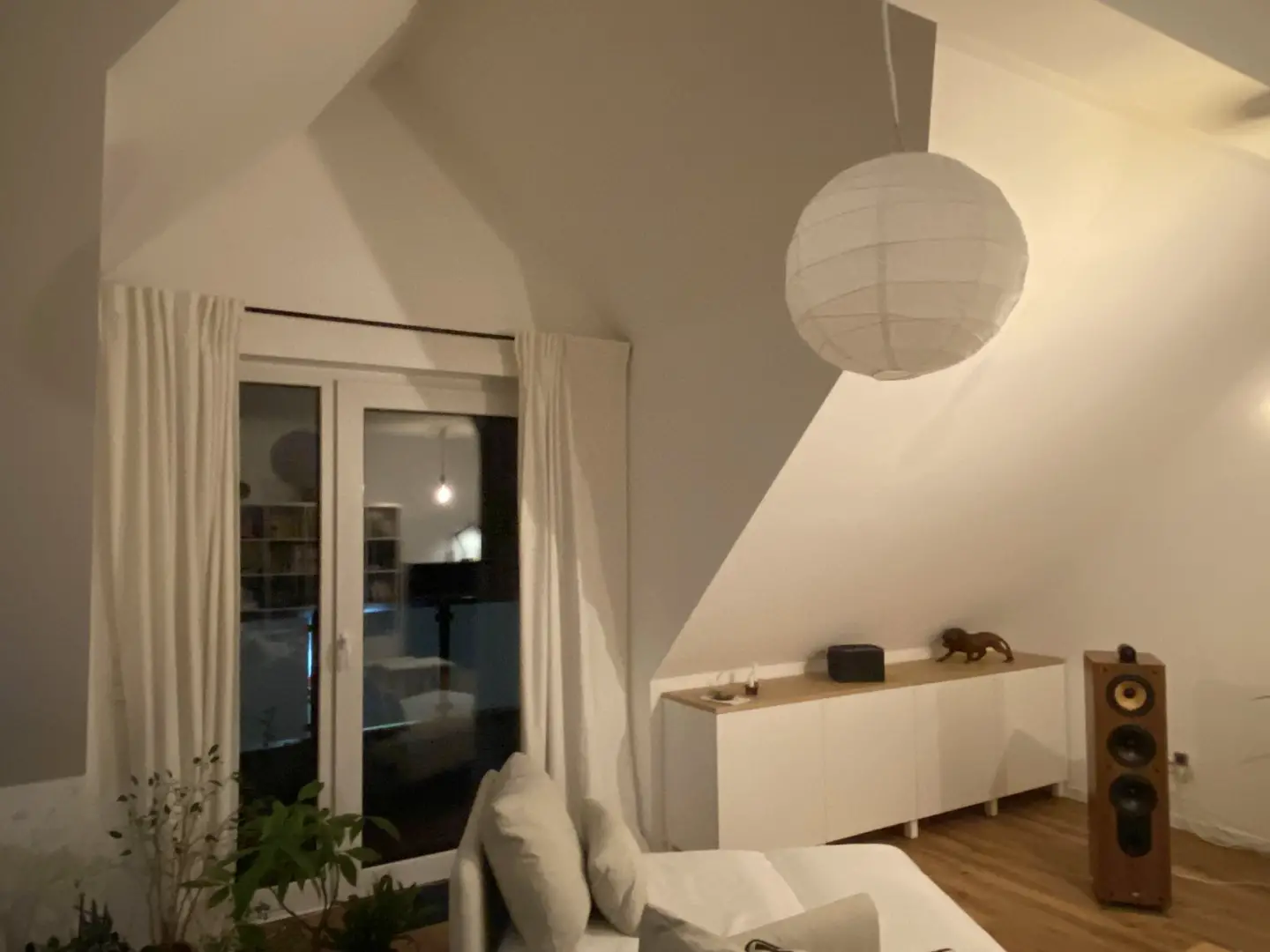

Εκτιμώ πως είναι εκ πρώτης όψεως αρκετά καλή η τοποθέτηση των ηχείων, δεν βλέπω εύκολα καλύτερη επιλογή.
Πιθανώς να είναι μια χαρά. Εσένα πως σε ακούγεται; (σοβαρά)
31.921
92.162
Μπορεί πράγματι να είναι ΟΚ, θα έχουν ενδιαφέρον οι μετρήσεις στο μπάσο.

Μια χαρά είναι ο χώρος σου. Πίστεψε με έχω δει πολύ χειρότερες καταστάσεις. Μου αρέσουν πολύ τα περίεργα σχέδια, άσε που βαριέμαι αφάνταστα τα ίσια ταβάνια.
Ότι και να κάνεις φρόντισε να μην το γεμίσεις με στουντιακά υλικά στους τοίχους. Αν και όταν αλλάξεις την διαρρύθμιση (προσπάθησα να κάνω κάποια σχέδια αλλά δεν βρήκα σωστό τρόπο συνύπαρξης του ηχοσυστήματος με όλα αυτά τα πράγματα μέσα στον ίδιο χώρο), και στην περίπτωση που φέρεις άνθρωπο-εταιρεία να μετρήσει, εξάντλησε όλα τα σενάρια να φτιάξεις το χώρο ηχητικά με κατάλληλες κουρτίνες, χαλιά και απλές κατασκευές με κρυμμένα κατάλληλα υλικά. Όπως εδώ πχ ή με κατάλληλες αισθητικές παρεμβάσεις που δεν χαλάνε το σπίτι.

Απλά μέχρι πρότινος πίστευα οτι η στοιχειώδης τοιχωματική συμμετρία είναι απολύτως απαραίτητη για αξιοπρεπή στερεοφωνία. Μάλλον φαίνεται να υπάρχουν και για τέτοιον χώρο ακουστικές ελπίδες.
Μιας και δεν είδα να σχολιάστηκε αυτό, αν και από ό,τι φάνηκε το κατάλαβες ήδη, θέλω να τονίσω ότι η τοιχωματική συμμετρία (π.χ. τετράγωνοι χώροι) μόνο προβλήματα δημιουργεί στην ακουστική ενός χώρου. Όπως, επίσης, προβλήματα δημιουργούν παράλληλες τοιχωματικές επίπεδες επιφάνειες όπως το ταβάνι και το πάτωμα ή απέναντι τοίχοι.
Τα πιο πάνω ισχύουν, όχι επειδή τα λέω εγώ ή οι μακρυμάλληδες γιατροί ή ο οποιοσδήποτε άλλος εδώ στο forum. Έχουν ερευνηθεί και καταγραφεί σε μελέτες κι επιστημονικά άρθρα της AES (Audio Engineering Society) και - για να μην πας πολύ μακριά - έχουν αποδειχθεί επί του πρακτέου, μετά από μετρήσεις, στο χώρο μου, τον οποίο σχεδίασε μηχανικός ακουστικής ο οποίος προσλήφθηκε για αυτό το σκοπό. Ρίξε μια ματιά σε δύο φωτογραφίες εδώ και θα δεις, για παράδειγμα, ότι ο τοίχος πίσω από τη θέση ακρόασης σχηματίζει γωνία ακριβώς για να "σπάσει" την παραλληλία με τον τοίχο μπροστά από τη θέση ακρόασης (εκεί που είναι η δισκοθήκη). Επίσης, πρόσεξε ότι οι τοίχοι δεξιά κι αριστερά της θέσης ακρόασης, στην προέκταση του ύψους τους, κλίνουν προς τα μέσα - ακριβώς για "σπάσει" η παραλληλία μεταξύ τους.
Συμπερασματικά, το ότι ο χώρος που διαθέτεις έχει το σχήμα που φαίνεται στις φωτογραφίες, δεν είναι απαραίτητα κακό. Δεν μπορεί κάποιος να αποφανθεί οριστικά εάν είναι "έτσι" ή "αλλιώς", χωρίς πρώτα να μετρηθεί. Οπότε, ναι, η πρότασή μου είναι να κάνεις τις μετρήσεις που μπορείς με το UMIK-1 και το REW - όσες μπορείς, τέλος πάντων - απλά για να αποκτήσεις μια αίσθηση του πού "στέκει" ακουστικά ο χώρος σου. Μετά, εφόσον έχεις όρεξη, χρόνο και χρήματα για να ασχοληθείς, προτείνω να επικοινωνήσεις με μια εταιρία που εξειδικεύεται στο χώρο αυτό (μετρήσεις και βελτιώσεις ακουστικής χώρων) για να σου δώσουν μια εμπεριστατωμένη μελέτη με - κυρίως - τις προτάσεις τους για τη βελτίωση της ακουστικής του χώρου σου.

Ο χώρος μια χαρά φαίνεται σε αισθητική living-room. Έχε υπ'όψιν ότι η hi-fi προτεραιότητα τείνει να υπερεκτιμάται.
Ακόμα και χωρίς μετρητικά δεδομένα πρέπει να είσαι σε θέση να καταλάβεις τη σταθερότητα στο κεντρικό είδωλο, εν ανάγκη με κάποιο μονοφωνικό αρχείο. Εάν δεν υφίσταται σταθερότητα θα πρέπει να εξεταστεί ριζική αλλαγή στη γενική χωροταξία του setup.Γενικώς θα έπρεπε να δοκίμαζες εναλλακτικές χωροταξίες μέχρις ότου να επιτευχθεί σταθερότητα στο κεντρικό είδωλο.
Μια πρώιμη σκέψη θα ήταν να δοκίμαζες λοξό προσανατολισμό, δηλαδή περίπου εκεί όπου εμφανίζεται το αριστερό κανάλι να έμπαινε το rack με TV (κεντρικά τοποθετημένη εννοείται ως προς δεξί και αριστερό ηχείο - και συσκευές οπότε το αριστερό ηχείο να ερχόταν αρκετά μπροστά από τη τζαμαρία και το δεξί επίσης αρκετά μπροστά από το παράθυρο που στην τρέχουσα κατάσταση βρίσκεται πίσω από το rack. Εννοείται ότι ο καναπές θα έπρεπε να βρεθεί με τη σειρά του διαγώνια προσανατολισμένος.

Και ανοιχτό μπαλκόνι από πάνω. Δεν έχεις αντήχηση;

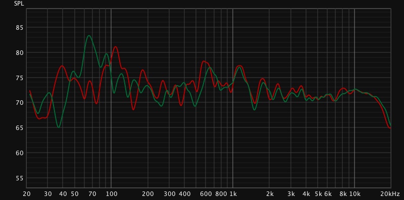

εφόσον τα αυτιά λένε "κάτι δεν πάει καλά εδώ με τους ήχους" αποφάσισα κι εγώ να ανοίξω δειλά δειλά την πόρτα της κόλασης των μετρήσεων. Θεώρησα ότι δεν αξίζει να ανοίξω καινούριο νήμα, μιας και πρόκειται για το ίδιο θέμα, στον ίδιο χώρο. Το μόνο που άλλαξε είναι τα ηχεία και ο ενισχυτής: Αποκτήθηκαν τα B&W Matrix 802 S3 για πολύ λίγα χρήματα, τα οποία σε σύγκριση με τα μικρότερα αδερφάκια 803 S2 που είχα παίζουν όντως καλύτερα (Γνωρίζω ότι τα ηχεία τούτα είναι παλιά και μάλλον κακά για τα σημερινά δεδομένα, αλλά ας κάνω ό,τι μπορώ με αυτά, ας αποκτήσω εμπειρία με τις μετρήσεις και τη συμπεριφορά του χώρου και μετά πάμε για καλύτερα). 'Ενας αξιαγάπητος ολοκληρωμένος Musical Fidelity M8xi τα οδηγεί.
Απ' ότι κατανοώ το REW είναι μια τεράστια εργαλειοθήκη, ενώ εγώ βρίσκομαι σε νηπιακό στάδιο κατανόησης. 'Απειρα κείμενα και βίντεο, πολλή επιστήμη.
Πήρα κάποιες πρώτες μετρήσεις SPL στο σημείο ακρόασης με το UMIK-1 όρθιο σε MacOs περιβάλλον ελπίζοντας ότι όλα τα calibrations πιο πριν τα έκανα σωστά. Από την κορυφή του Ολύμπου εδώ μέσα ακούγονται φωνές που λένε να κάνω περιστρεφόμενες συνεχείς μετρήσεις σαν παπάς με λιβανιστήρι για καλύτερα αποτελέσματα. Δεν μπορώ με τίποτα να βρω στις ρυθμίσεις πως γίνεται αυτό, οπότε πάρτε μία φωτό για αρχή και..
Δώστε Πόνο!
Και τα δύο ηχεία είναι με toe-in ακριβώς προς τη θέση ακρόασης, το τρίγωνο είναι ισόπλευρο με 2,6 μέτρα η κάθε πλευρά. Το γράφημα έχει εξομάλυνση 1/6 οκτάβας.
Κόκκινο το αριστερό ηχείο
Πράσινο το δεξί
Θα ζήσει γιατρέ ή να το πάμε για ευθανασία;
Δώστε Πόνο!
Πράσινο το δεξί
It's got it bad and that ain't good , παραφράζοντας το στίχο από κάποιο παλιό κομμάτι.
Στην παρακάτω ανάρτηση παρουσιάζεται η μέθοδος με το περιστρεφόμενο μικρόφωνο:
Πρώτο ερώτημα, η χωροταξία έχει μεταβληθεί ή έχει μείνει όπως στις αρχικά δημοσιευμένες φωτό ;
